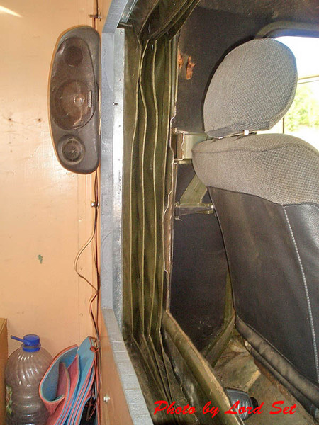

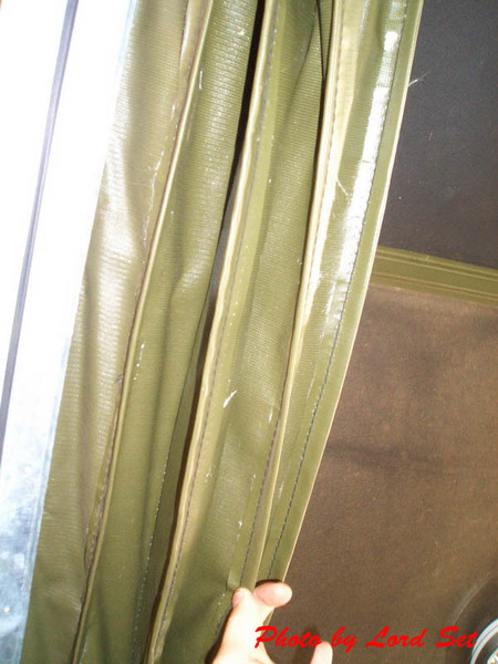

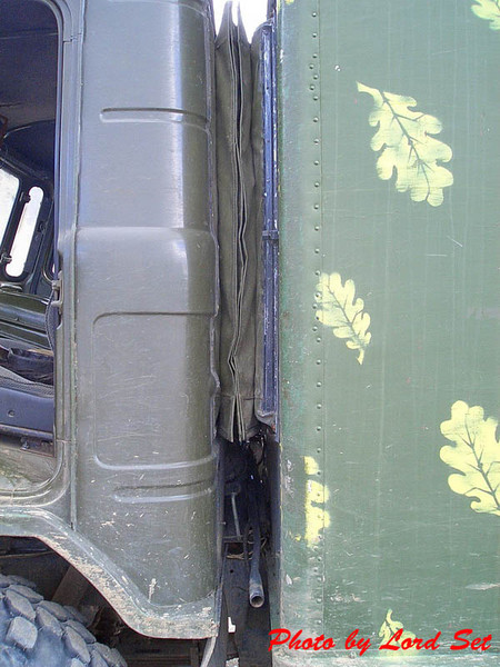

Между кабиной и кунгом можно поставить гармошку ( такую что стоит на автобусах ) да и в иностранных авто такая конструкция часто применяется .
На иномарках сам не видел. А чудо-гармошка - тяжелая, толстая, дорогая и работает только на растяжение-сжатие. В нашем случае кручение-сдвиг. Чтобы автобусная гармошка так работала, ее надо много. Т.е. между кабиной и кунгом должно быть приличное расстояние. Если идти по такой схеме, то лучше уж изготовить подходящую гармошку из ПВХ. Где-то были фотки 66. Но выглядело это непрезентабельно.

гармошка соединения как вариант - каждый раз что бы поднять кабину нужно ее отсоединять, а скажем под дождем в грязи и кабину и 2 ряд в кунге быстро все намокнет и ни какие шторки не помогут ... не все так просто как кажется....

Mixalich писал(а):гармошка соединения как вариант - каждый раз что бы поднять кабину нужно ее отсоединять, а скажем под дождем в грязи и кабину и 2 ряд в кунге быстро все намокнет и ни какие шторки не помогут ... не все так просто как кажется....
Хорошо .
А сколько раз в поездке поднимаете кабину ? Да и там где соединение кабины с кунгом можно сделать что то наподобие шторки что бы перед поднятием кабины ее опустить как в кабине так и в кунге .

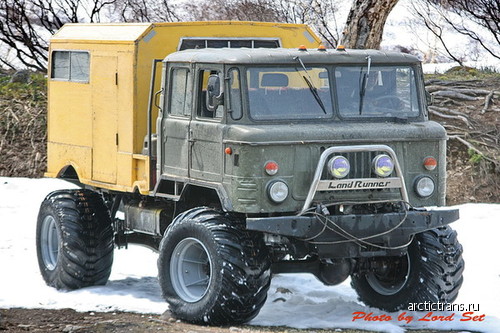

За то поездка совсем другая будет для семьи если они будут видеть всю дорогу и не вид из маленького бокового окошка . Мне кажется все это решаемо . Для меня было бы вообще самым best вариантом это на базе 66-го полуторная кабина с небольшим кунгом ( т к в основном в кунге нужно будет что то приготовить и переночевать ) , который можно при желании легко снять и поставить . Что то типа жилого модуля .

TiffanD писал(а): Для меня было бы вообще самым best вариантом это на базе 66-го полуторная кабина с небольшим кунгом
О ! Вот что то наподобие такого, только колеса бы оставил родные или брдм .
