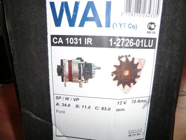

А не дешевле и с меньшим количеством соплей поставить генератор с вакуумной помпой за 4300р, а компресор оставить обычный и включать его только по надобности. Такой генератор стоит у Шевченко С( фермер ру) , я только заказал.

vic17 писал(а):А не дешевле и с меньшим количеством соплей поставить генератор с вакуумной помпой за 4300р, а компресор оставить обычный и включать его только по надобности. Такой генератор стоит у Шевченко С( фермер ру) , я только заказал.
и сколько стоит такой генератор?
