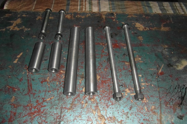

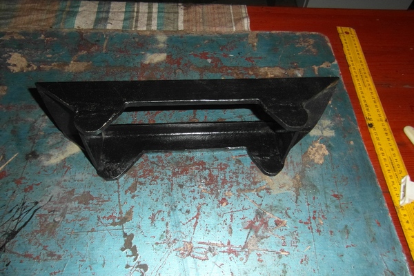

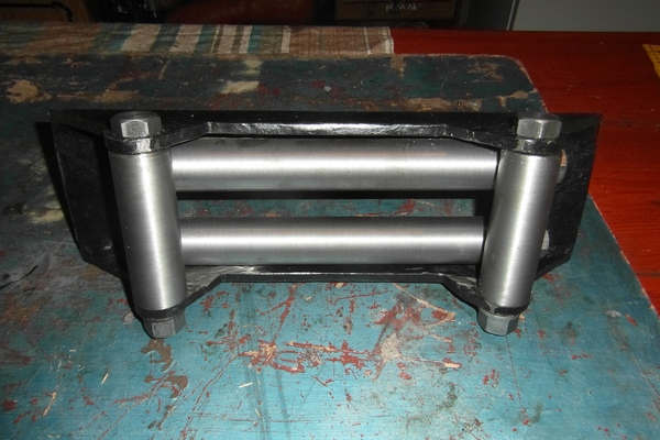

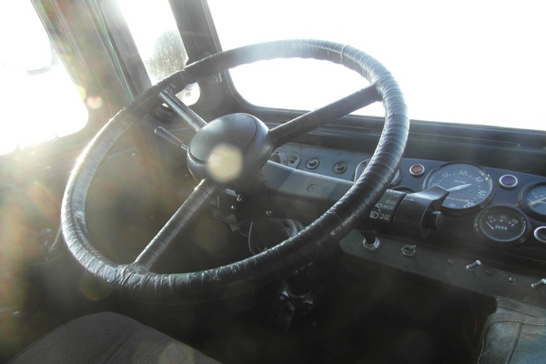

занимался сегодня с трубой рулевой колонки,выкинул подшибники люфт был-надоел, и за место них поставил бронзовые втулки врезал масленки,вал руля стал крутиться легко и люфт пропал вовсе!подрулевой переключатель камаз :D

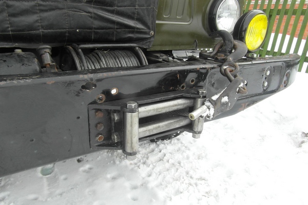

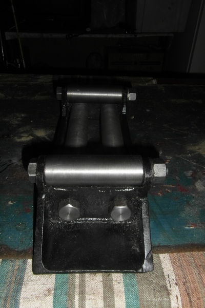

доделал наконец то губки под лебедку заднюю :shock:
Сообщения: 6930
Re: шишига 1967 года выпуска
Сообщение Домье. »
Губки хорошие, как у индустриальных лебедок

Домье. писал(а):Губки хорошие, как у индустриальных лебедок
мне тоже нравятся :D

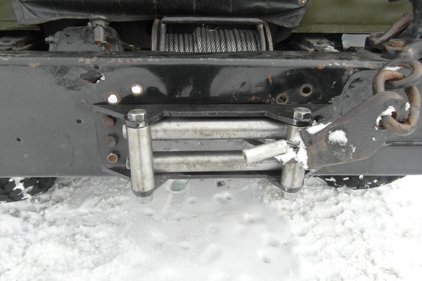

установил губки на перед в место родных смотрятся ничево,а родные буду устанавливать назад

Сообщение Митька415 »
Нормально смотрится :D !

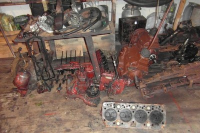

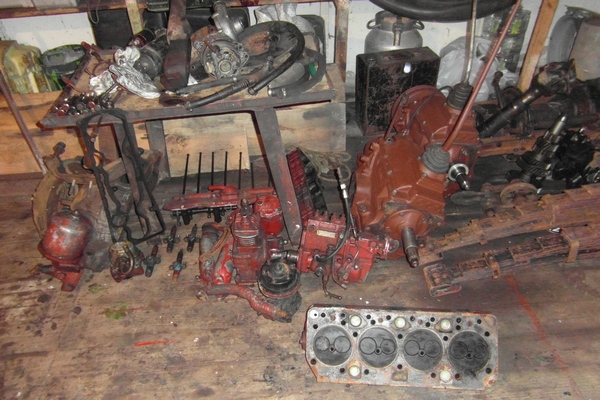

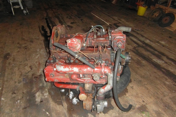

прикупил вчера в соседней области дизельбанчик :D

Клево! Сколько отдал за пихло?

AlexiS писал(а):Клево! Сколько отдал за пихло?
отдал 20т.

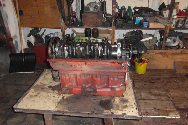

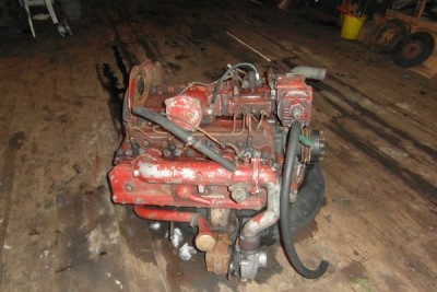

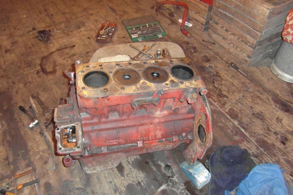

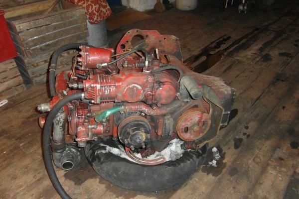

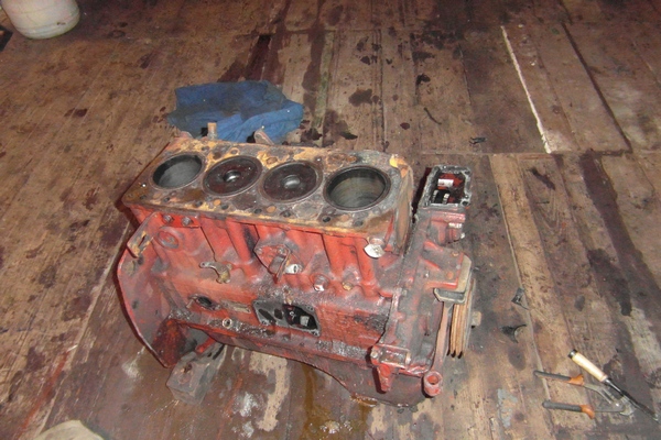

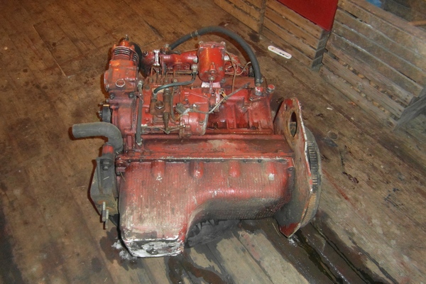

разобрал севодня мотор,буду менять вкладыши,коленвал номинал трогать ево небуду,поршневая новая,поменяю все сальники и прокладки,под замену турбина,поставлю новые форсунки,заменить коромысло выроботка есьть,отрегулировать тнвд,прикупить трубки топливные некоторых нехватает

Мне тоже нравятся эти губки.
А можно размеры ,диаметры роликов и болтов. И размер уголка тоже. Пожалуйста.

victor писал(а):Мне тоже нравятся эти губки.
можно чуть позже,да и там швеллер а не уголок

вопрос такой какую турбину можно ставит на ммз 245.12?

Сообщение ivan_dpt »
Добрый день! Я себе на Д245.12С купил чешку С14-127-01 аналог ТКР6 ,работает хорошо. Прокладки под нее бери металлические они с выдавленным бугорком по внутреннему контуру вариантов прогореть нет. Есть еще вариант С14 только с регулятором по описанию регулятор позволяет поддерживать относительно постоянное давление наддува, что положительно сказывается на динамику и отсутствие выброса дыма в начале нагрузки или при переключениях в подъем. Стоимость в пределах от 9 до 12т. мое мнение оптимальный вариант чешка.

ivan_dpt писал(а):Добрый день! Я себе на Д245.12С купил чешку С14-127-01 аналог ТКР6 ,работает хорошо. Прокладки под нее бери металлические они с выдавленным бугорком по внутреннему контуру вариантов прогореть нет. Есть еще вариант С14 только с регулятором по описанию регулятор позволяет поддерживать относительно постоянное давление наддува, что положительно сказывается на динамику и отсутствие выброса дыма в начале нагрузки или при переключениях в подъем. Стоимость в пределах от 9 до 12т. мое мнение оптимальный вариант чешка.
нагрузки небудет.а из руских аналоги какие?ткр 7 можно?

WRANGLER писал(а):занимался сегодня с трубой рулевой колонки,выкинул подшибники люфт был-надоел, и за место них поставил бронзовые втулки врезал масленки,вал руля стал крутиться легко и люфт пропал вовсе!подрулевой переключатель камаз :D
а чертёжиком губок не поделешся плизз
собраты пожалста потождите!размеры есьть пришлю.нравятся :D
Чешка С14 это аналог ТКР6 крепления идентичные. Корректор в работе не мешает наоборот лучше с ним. ТКР7 точно не знаю как она по креплениям может придется коллектор поменять можно конечно поставить и более мощные но как это скажется на долговечности двигателя сказать не могу. Плюс к тому если более мощная турбина то давление выхлопа тоже соответствовать должно. Я думаю от номинала не стоит уходить. Лучше дополнительно установи интеркулер от ПАЗ авроры это позволит увеличить мощность. Ну и ТНВД 4УТНИ-Т-1111007-20 с большей подачей. Обязательно смотри какой привод у ТНВД если будешь менять.

испытание губок прошло успешно :D http://www.youtube.com/watch?v=wR7PzlhK ... awU-MtOgc=

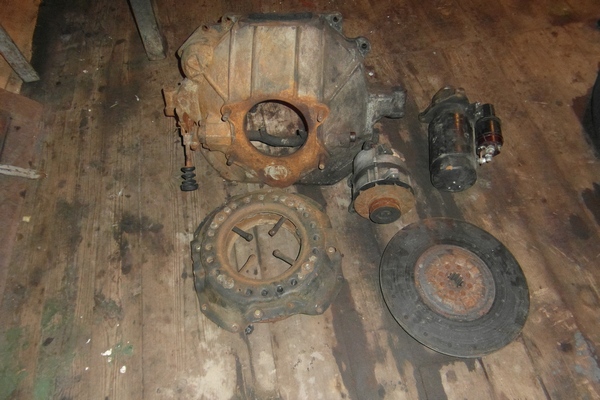

после замены на дизель бензинка продаваться случайно не будет прикупил бы :wink:
