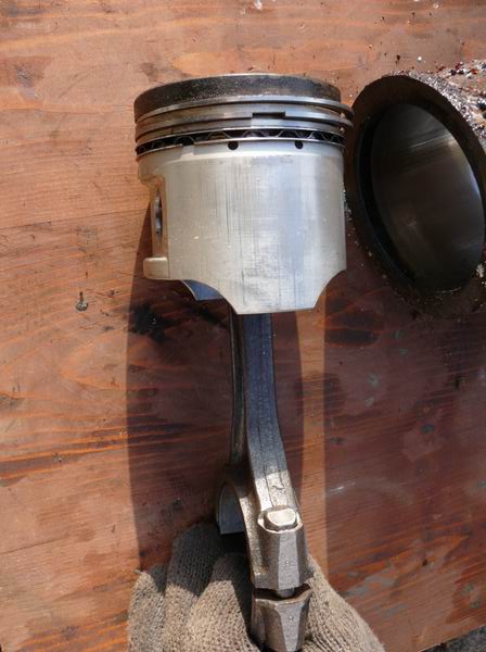

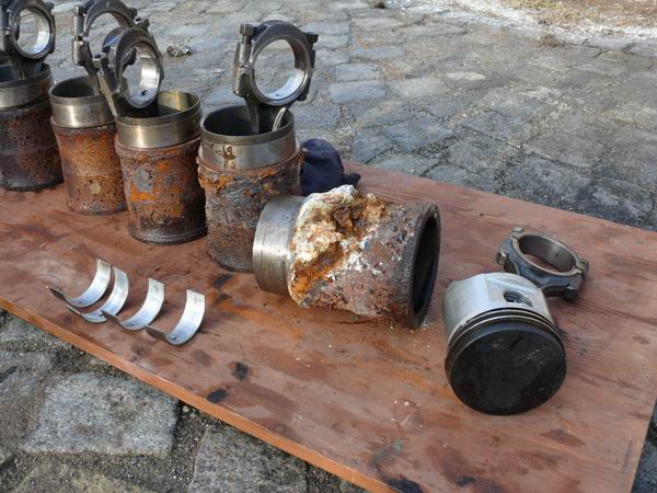

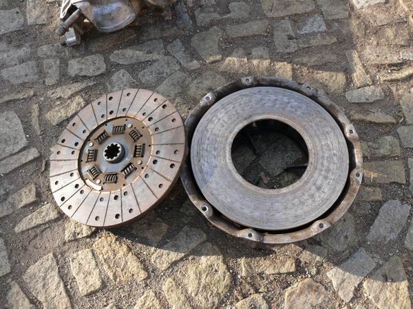

Купили старой двигатель, говорят что прошёл 1,5 ткм.
Потренируюсь и соберу наш старый /13 ткм/ но с гильзами и поршнями с нового /1,5 ткм/ + все новые прокладки и вкладыши. Думаю про замену поршневых колцей, но незнаю если да или нет. Економить при сборке несобираюсь.
Потом покатаюсь и сделаю замену на пазовский, или на брдмовский. Пока незнаю какой двигатель выбрать.
Возникли вопросы про после разборки нового двигателья.
Все фотки в лучшем формате http://foto.mail.ru/mail/morcak/132/134.html

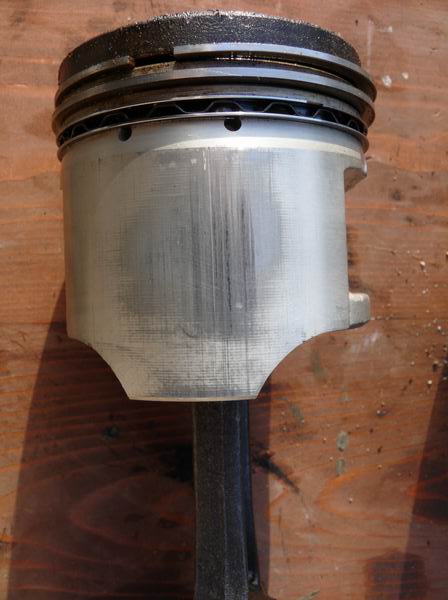

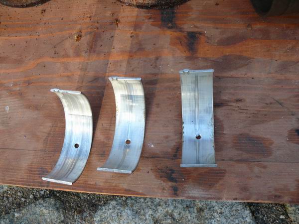

Это нормально что на некотрых вкладышах глубокие царапины ?
Боковины поршней. Нормально ?

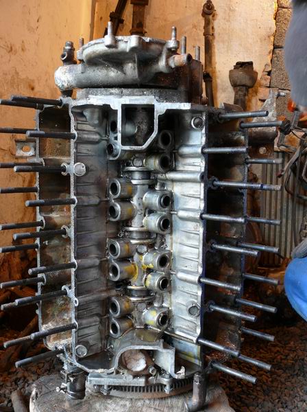

Сцеплени как ?
От чего эта гряз ?
Зачем красили жёлтой краской, ведь она лупиться и попадает в масло. С крышками клапанов также.

грязь от воды ...
Сообщения: 4813
Поблагодарили: 7 раз
Re: Немогу повернуть коленвал кривым стартером,что могло слу
От чего эта гряз ?
ха да у тебя машин с хранения,сразу видно,а с наростами это 8 цилиндр,следы пребывания воды в блоке,сливали заливали, всё не сливалось,машина стояла,гильзы "ржавели"отложения росли :D :D :D а ещё у тебя должны были быть сгнившие прокладки головок,(распухшие до 1см)это особенность машин с хранения
у меня тажа песня была.следствие месный перегрев гильз,задир поршней,замена поршневой,

Блок помечен желтой краской в развале для обозначения размерной группы толкателей. Так делалось на всех двигателях ЗМЗ и УМЗ. Состояние деталей хорошее, в принципе можно ничего и не трогать. Кольца имеет смысл менять лишь ввиду того, что современные Мотордетать (например) намного более качественнее в отношении материала и технологии обработки. Поршни следов наволакивания не имеют, так что с ними все в порядке, обкатка проходила нормально. Надиры в центральной части вкладышей из-за грязи в масле. Вполне возможно из-за недостаточно хорошего удаления стружки из блока или вала перед сборкой двигателя.

Не похоже, что эта поршневая прошла 1,5т.км

Состояния деталей это не меняет.

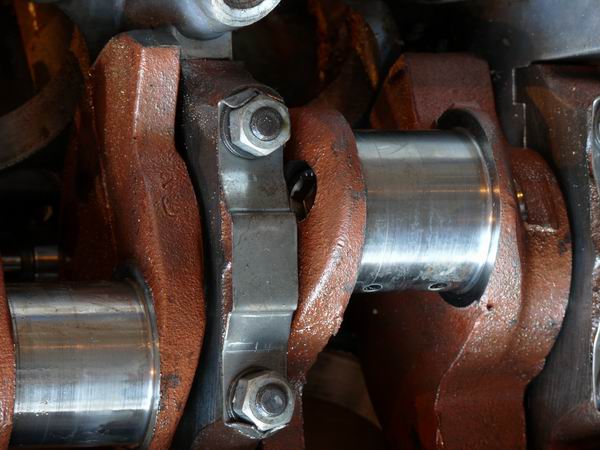

Кстати посмотрел на эти странные задиры на колене, очень похоже на то что когда поршни пытались вынимать вверх постукивая или толкая снизу чем то, то надавили резьбой шпильки шатуна на зеркало коленвала, вот и отпечаток характерный.
