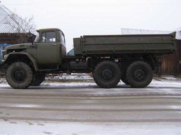

Тяжел ЗиЛу с ЯМЗ. У меня был ЗиЛ с СМД-18, он немного легче ЯМЗ (килограмм на 300, если считать двигатель +кпп), дак и то ему очень тяжело - передние рессоры усилены, лебёдку вперёд не поставишь. Ездить он более-менее нормально начал только после того, как кузов (самосвал-колхозник от ГАЗ 3307) вместо родного поставили + лебёдку назад с приводом от раздатки. Причём кузов сдвинули на задний конец рамы так, что между кабиной и кузовом почти метр места свободного осталось (типа под манипулятор). И вот сейчас если загрузить в кузов пару тонн, например дровишек, то масса между осями распределяется более-менее ровно.
ЯМЗ ещё тяжелее .....

Сообщение WASQ »
andrei писал(а): Причём кузов сдвинули на задний конец рамы так, что между кабиной и кузовом почти метр места свободного осталось (типа под манипулятор). И вот сейчас если загрузить в кузов пару тонн, например дровишек, то масса между осями распределяется более-менее ровно.
Мда... Так извращаться лучше уж газ поставить...

Re: Переоборудование ЗиЛ - 131.
Сообщение Alexey1980 »
офигенный зил на фотке.... я представляю как на нём по узкой улочке маневрировать.... габариты то кразовские
