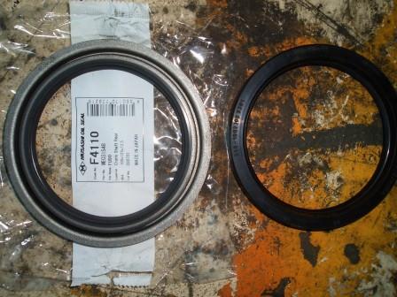

Передний сальник коленвала остался родной? Увидел в этой теме информацию по заднему сальнику и решил поискать иностранный аналог переднего, вот что нашел: Payen NP067 Сальник коленвала IVECO 8140.07 50х70х10
куллер брался в штатах(со слов прежнего владельца),я его пакупал с авто,по передниму сальнику,не подскажу,а задний стоит корейский

Информация про задний я нашел в этой теме, мне попался японский аналог рублей за 350. Скоро буду приступать к сборке мотора, закажу 2 сальника сразу.

Купил сальник такой же, но пока не разбирал машину, поэтому вопрос, а железка эта мешать не будет, срезать не надо?

Ничего резать ненадо!
Сальник с вращением не про любите этот момент
Re: Мой отчет по установке Д-245 в ГАЗ-66
Здравствуйте. В смысле, с вращением, его же по другому не поставишь. Уточните пожалуйста.

Имелось ввиду, что на сальнике нанесена стрелочка - направление вращения вала. Надо что бы совпадало, а то течь будет.

vic17 писал(а):Здравствуйте. В смысле, с вращением, его же по другому не поставишь. Уточните пожалуйста.
поставить по другому можно
л-т правильно все сказал
Блин ребята, смутили вы меня, подумал может я в каком то месте сильно торможу, как поставить сальник по другому? Полез в тему, там оказывается фото есть как он стоит, вернулось ко мне душевное спокойствие
. Даже чисто теоретически не мог бы я его наоборот поставить, это уже совсем темным надо быть чтобы сальник пружинкой наружу вкорячить.

Да не это имелось в виду.
Что ты тупо поставил сальник кверху тормашками.
А то что сальники изготавливаются изначально для правого и левого вращения.
То есть у тебя сальник должен стоят идентичный вращению твоего вала.
То есть стрелка на сальнике должно совпадать с направлением вращения вала.
Это самое простое объяснение данного вопроса.
