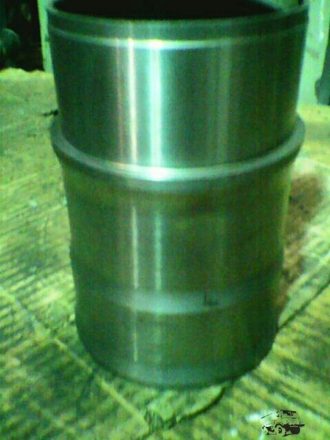

olkogr писал(а):[post]349906[/post] А зачем их глушить если в головках отверстия есть? Они идут наискосяк к шпильке которая ось коромысел держит.
Их не надо глушить. Если маслу не будет пути вверх, в канал ГБЦ, оно пойдет через шпильку.
olkogr писал(а):[post]349906[/post] просверлить канал в голове как бы не вижу рооблемы...
Там нет мяса, не просверлишь. Только снаружи, с торца подводить.
olkogr писал(а):[post]349906[/post] Это отражение, этот цилиндр вообще без изянов.
На некоторых есть продольные риски, на ощуп не чуствуются но на вид их видно, фото с телефона не передают этого).
Если на ощупь не чувствуется и эллипса нет, значит работать будет.

Moryx писал(а):[post]349912[/post] Их не надо глушить. Если маслу не будет пути вверх, в канал ГБЦ, оно пойдет через шпильку.
Тогда зачем у меня они заглушены? Извиняюсь за дурацкие вопросы может...
Moryx писал(а):[post]349912[/post] Там нет мяса, не просверлишь. Только снаружи, с торца подводить.
Ну я посмотрю в понедельник на мои головы.
Moryx писал(а):[post]349912[/post] Если на ощупь не чувствуется и эллипса нет, значит работать будет.
ъНа работе нутромер возьму измерю, допустимый там сколько соток?

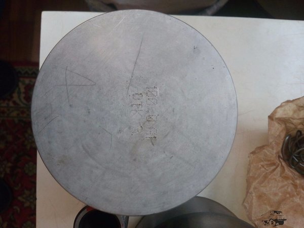

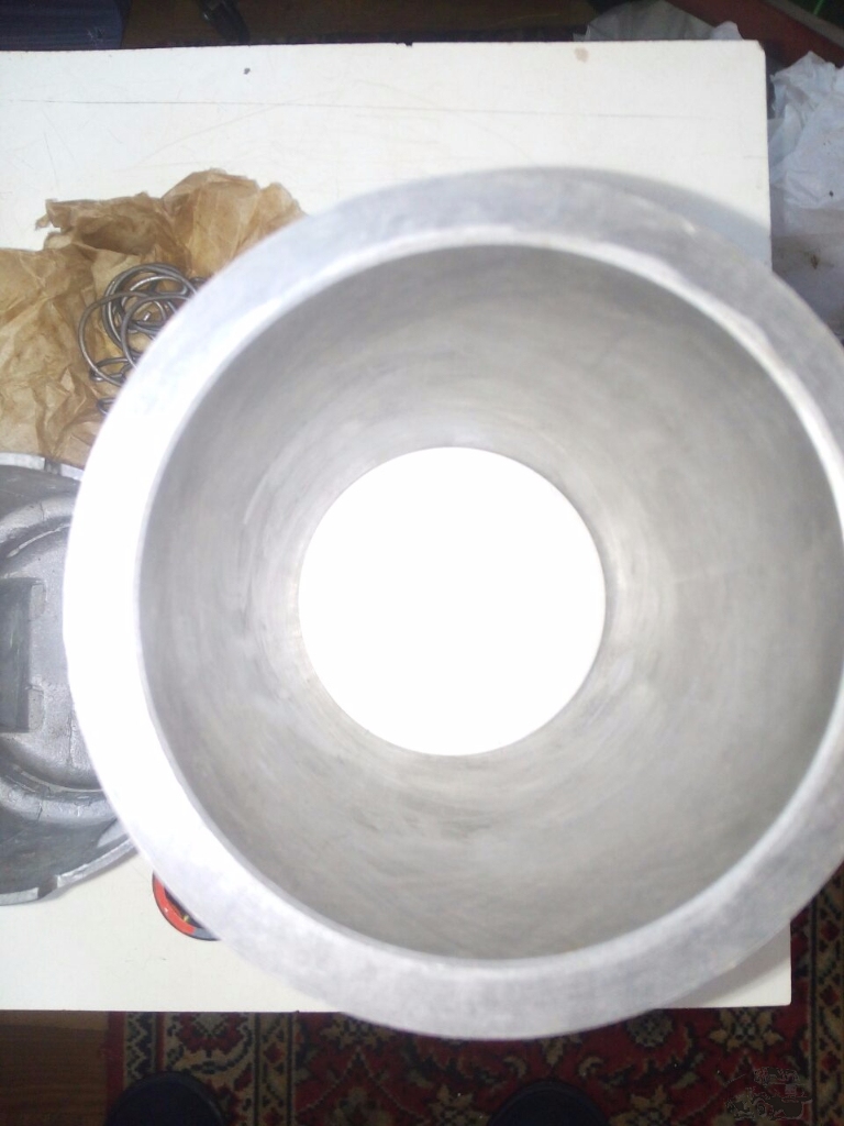

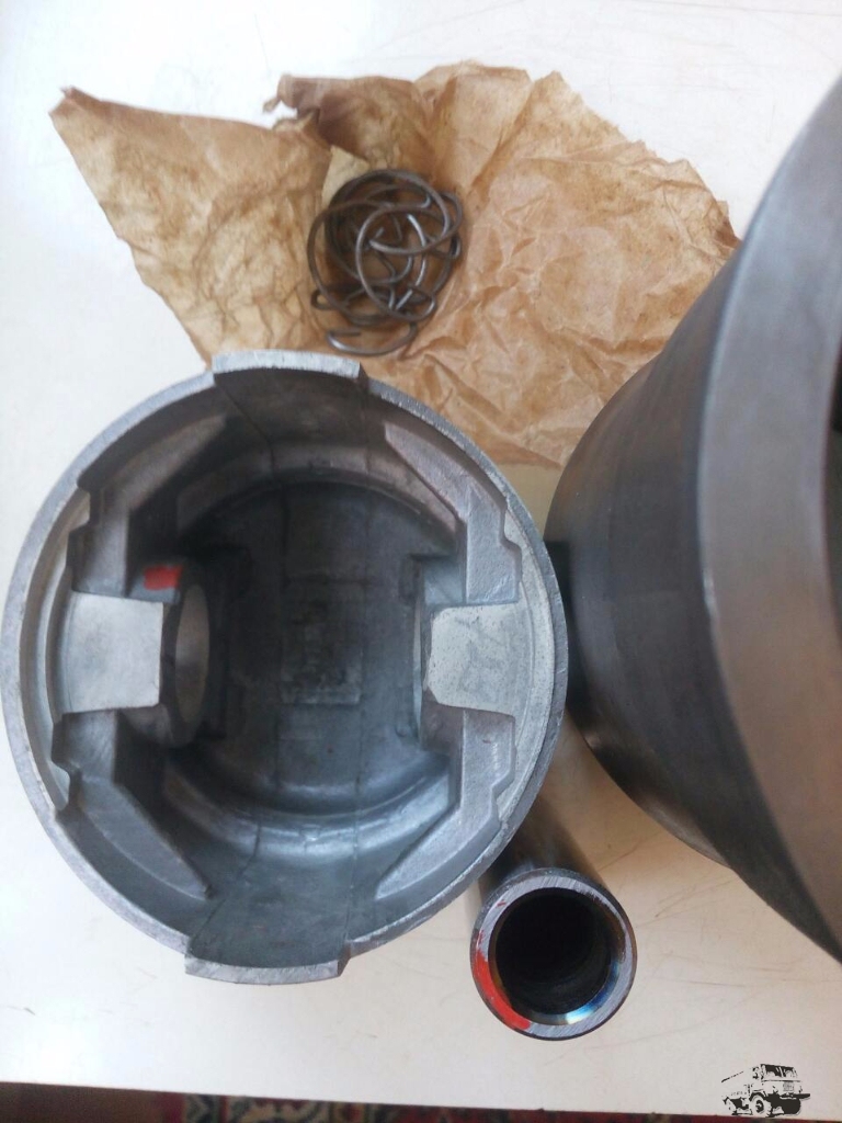

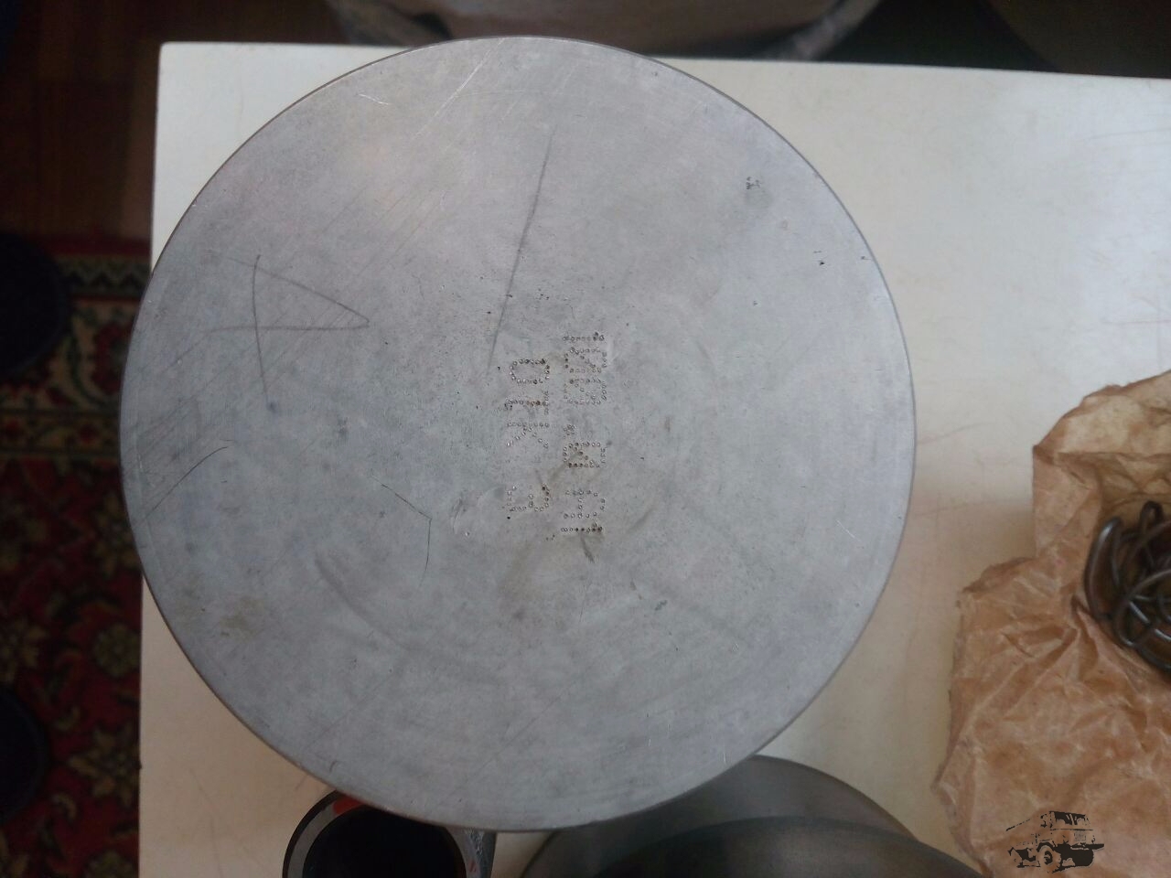

По поршневой, говорят есть комплекты. Фото правда на завтра общеают. Вот как с доставкой к вам , это вопрос теперь....
olkogr
Сообщения: 210
Зарегистрирован: 23 сен 2009, 18:24
Откуда: Украина, Тернополь
Мой первый проходимый грузовичек.
Сообщение olkogr »
Вот фото поршневой, качество конечно впечатляет)) Но говорит есть много комплектов, можно даже подбирать по группам...
olkogr
Сообщения: 210
Сообщение olkogr »
Вот еще инфа по поршневой, незнаю проскакивала ли здесь.
olkogr
Сообщения: 210
Сообщение olkogr »
Так, вот нормальные фото прислали. Все поршня и гильзы группы А, пальцы красные. Теперь вопрос если у меня Б и В то шатуны не подойдут?
