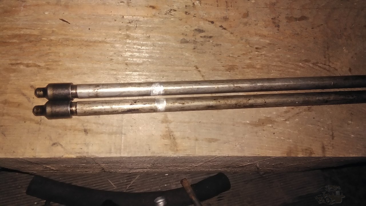

Снимал ось коромысел, для протяжки головки, ну и штанги посмотреть на изгиб. Одну давай вытаскивать штангу, а она как-то странно пошла, на место вроде встала обратно, но что-то мне не нравится.
Вопрос такой. : Мог ли толкатель выйти из своего места вместе со штангой, и упасть потом в развал блока ?

[ref]salomon73[/ref], думаю мог прилипнуть и потом упасть :(. Но штангой почувствовался распред, а не углубление стакана, да и зазор не настроится.

Заглянул с фонариком. Стакана нет на месте, только кулачок распредвала. Штангу вытаскивал и стакан вместе с ней вышел. Катастрофа.
Снимать плиту опять. Блин. Прокладку новую наверно надо. Опять.Блин.

Так всё отрегулировано было. Снял ось коромысел, чтоб головку протянуть. Протянул, протянулась. Смотрю дальше, а штанга одна набитая, стало быть кривая. Ну давай я все штанги доставать смотреть. Под колесом лужа, не подойдёшь, ну и самую переднюю штангу как-то неудачно потянул и она вместе со стаканом и вышла, и упал стакан видимо в развал.
И что ещё странно, три штанги оказались загнуты. Вроде нормальные были до этого. От чего их гнёт ?
Поехал я плиту скидывать, ёшкин кот.

Не то что загнутые штанги, на вид ровные. Но есть места набитые, об головку наверно. Это же не нормально ?

salomon73 писал(а):[post]376941[/post] Снял ось коромысел, чтоб головку протянуть. Протянул, протянулась.
Протянул голову- регулируй клапана заново
salomon73 писал(а):[post]376941[/post] она вместе со стаканом и вышл
А наконечник штанги нормальный?
salomon73 писал(а):[post]376941[/post] Поехал я плиту скидывать, ёшкин кот.
Не обязательно. Эндоскоп+магнитный захват- вполне можно и так стакан воткнуть.
