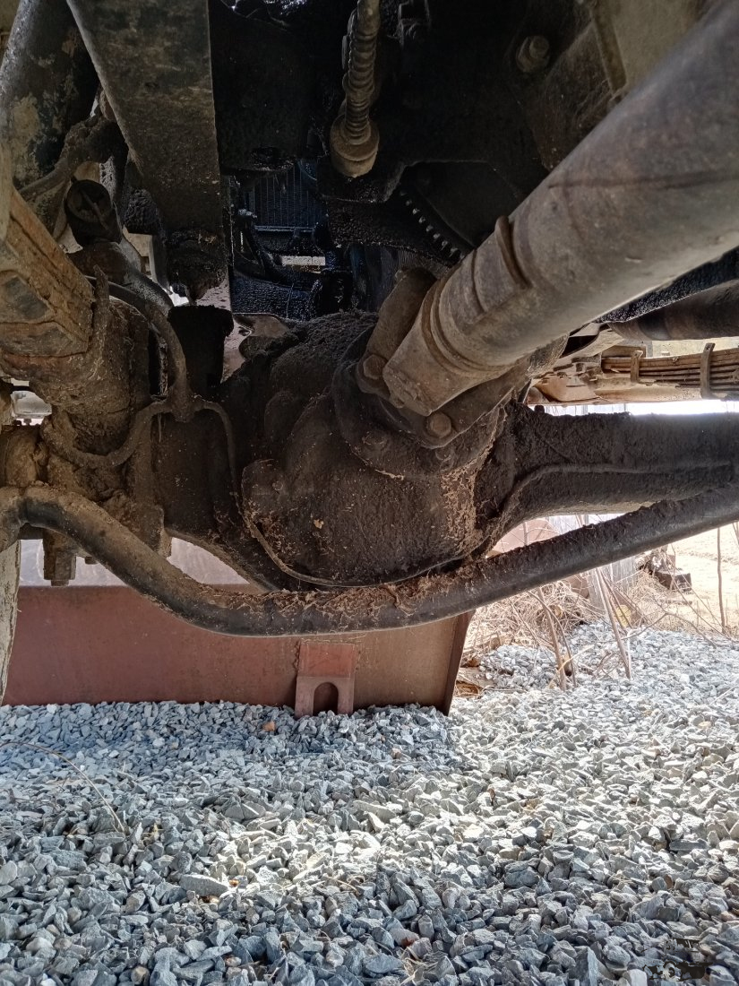

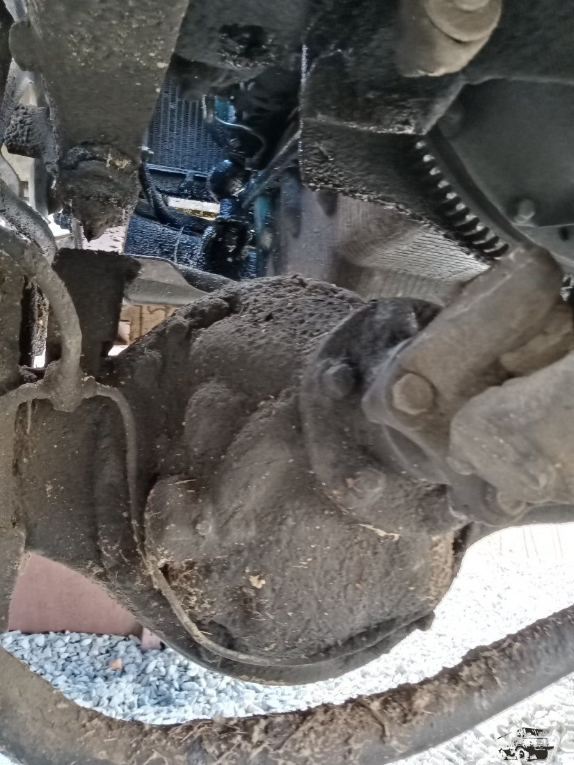

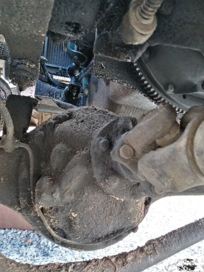

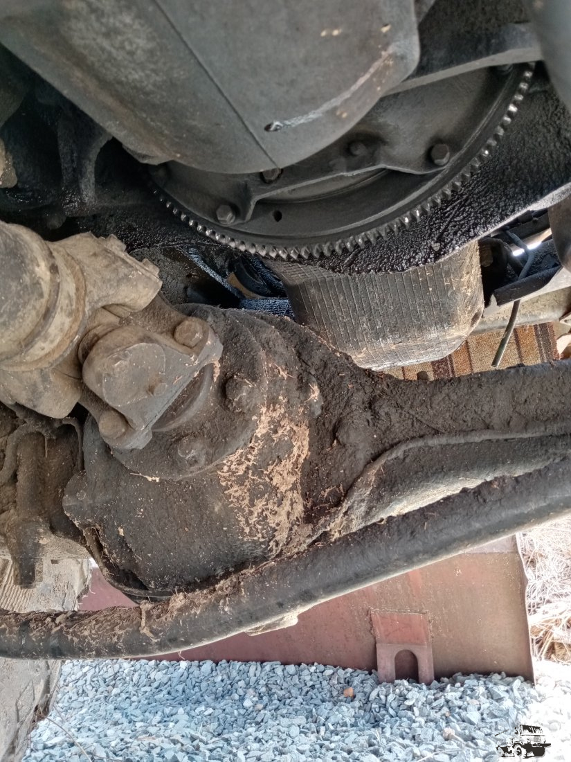

[ref]тюлень[/ref],
Сообщения: 1712
Благодарил (а): 7 раз
Поблагодарили: 28 раз
Переделка ЗИЛ-130 в 4х4. Возможно ли?
Сообщение тюлень »
Из за "пыли" плохо видно.. Но вроде пробка заливная справа,значит редуктор перевернут..
Сообщения: 4706
Благодарил (а): 56 раз
Поблагодарили: 207 раз
Без пробки видно ,что редуктор перевернут.Достаточно обратить внимание на положение хвостовика.
Сообщения: 1712
Сообщение тюлень »
Интересно болты совпали,или корпус требовалось дорабатывать.
Сообщения: 2475
Благодарил (а): 268 раз
Поблагодарили: 264 раза
вы гоняете чтоли :lol:
конечно перевернут,100 пудово,по отверстиям пару тройку не "стреляет",решается на раз-плюнуть простым сверлом+шуруповерт(даже китаец).есть некоторые проблемы при интенсивном движении с перевернутым редуктором,(это не грозит тому кто -раз в год выезжает).
кто сомневается что редуктор перевернут-раскажите как поставить с шишмостами р/к 131 вого,не переворачивая передний редуктор,будет всем интересно почитать-ноухау :D
зы.переворачивать и пересверливать-лучше и легче делать на снятом мосту с авто,что бы плоскость под редуктор была в горизонте.
