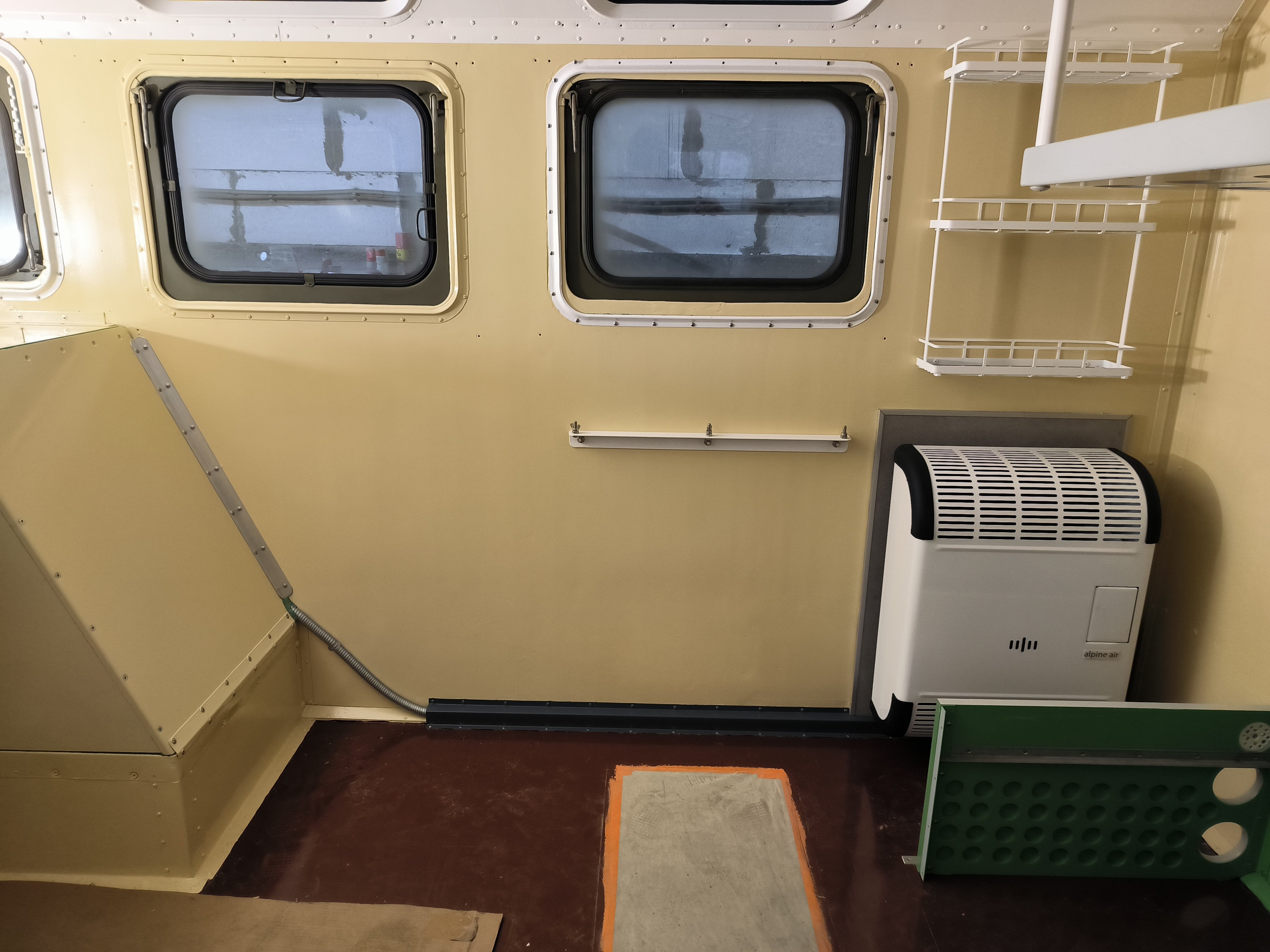

увы, кажется ты не туда ввинтил
баллонный газ тяжелее воздуха
соответственно она оседает , и отверствие должен делатся в полу
кроме этого поставь газаоанализатор, орет как бешеный и работает от сети 12 или 24 в
и стоит недорого.
и не раз меня предупреждал при утечке

Ввинчено в пол. Без увы.

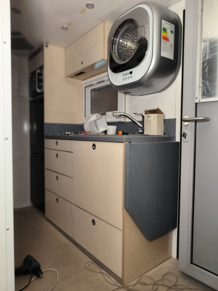

Красота! Кунг преображается!

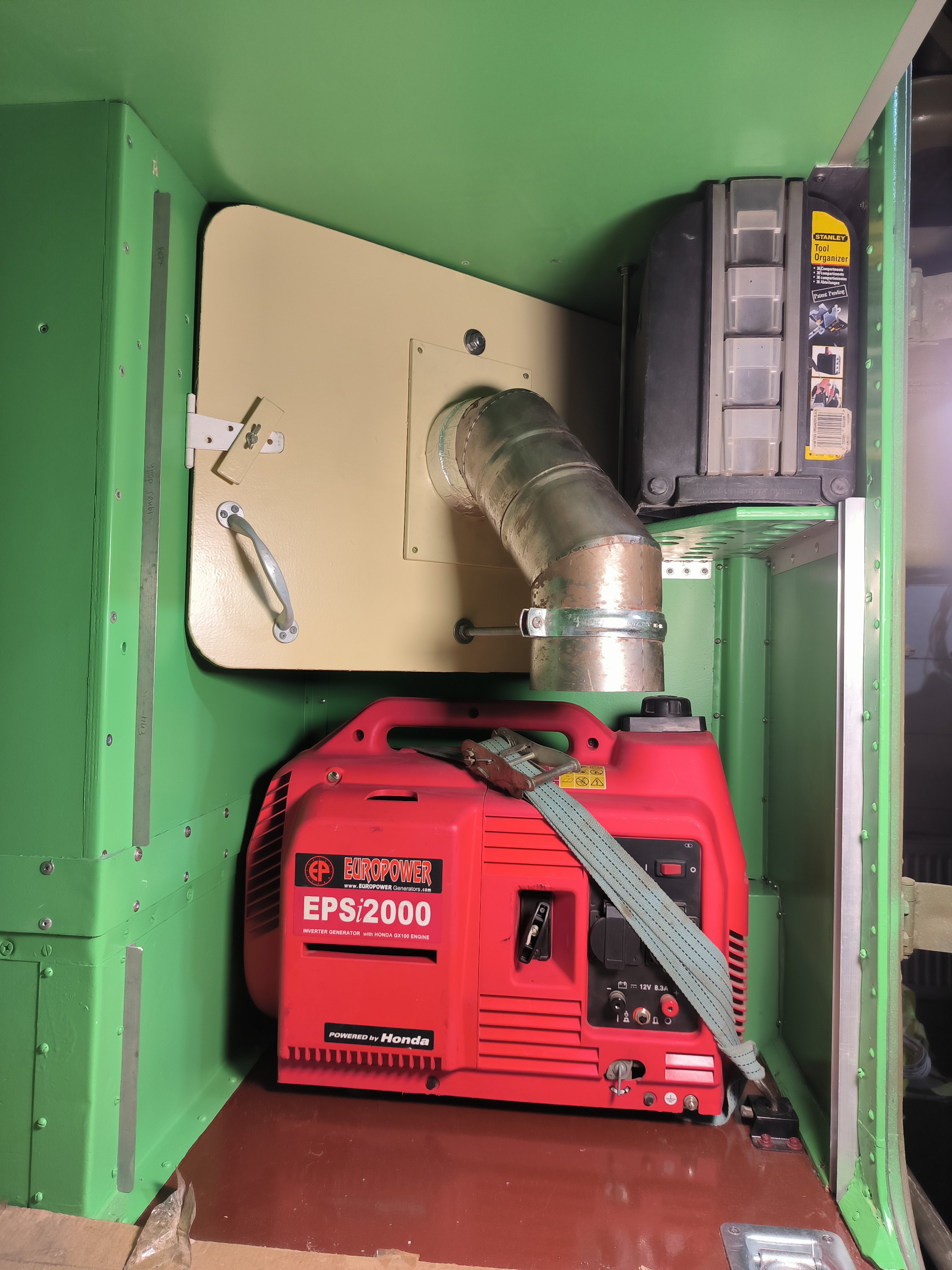

Доброго. Что за генератор ? Как себя показал ? Холодильник компрессорный запускает ?
Lisник.
Строитель
Сообщения: 2256
Откуда: Санкт-Петербург.
Благодарил (а): 76 раз
Поблагодарили: 303 раза
Lisник - Газ 66-05 кунг
Сообщение Lisник. »
Генератор - хонда, старого образца.
Они собирались в Японии, Бельгии и России.

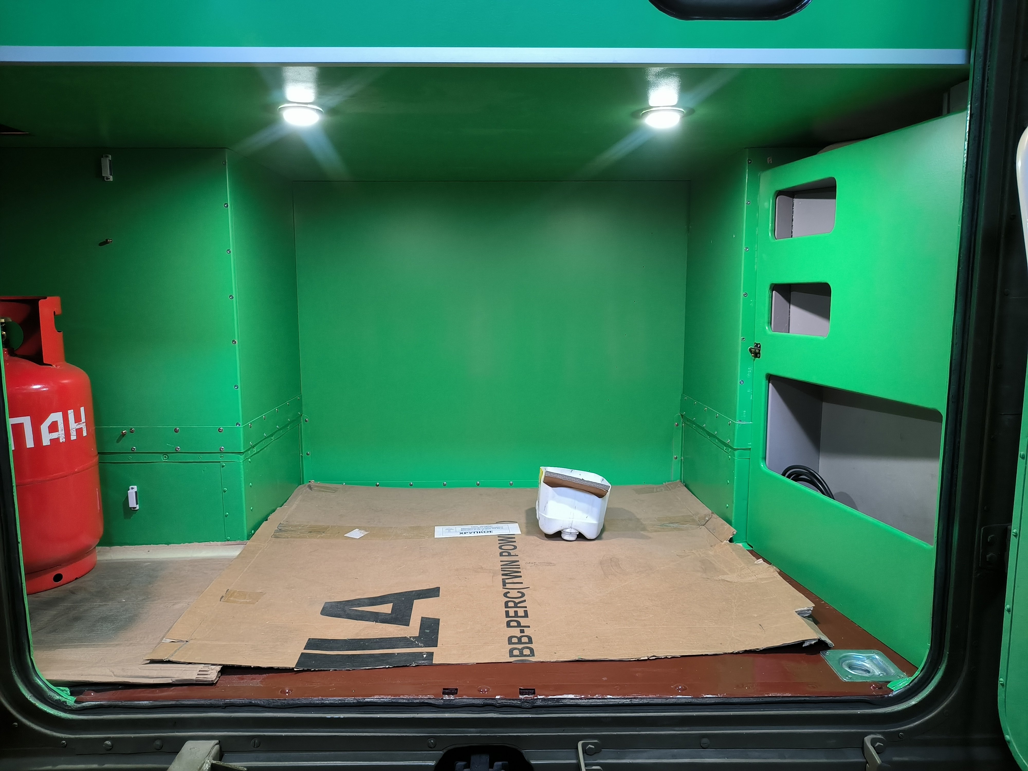

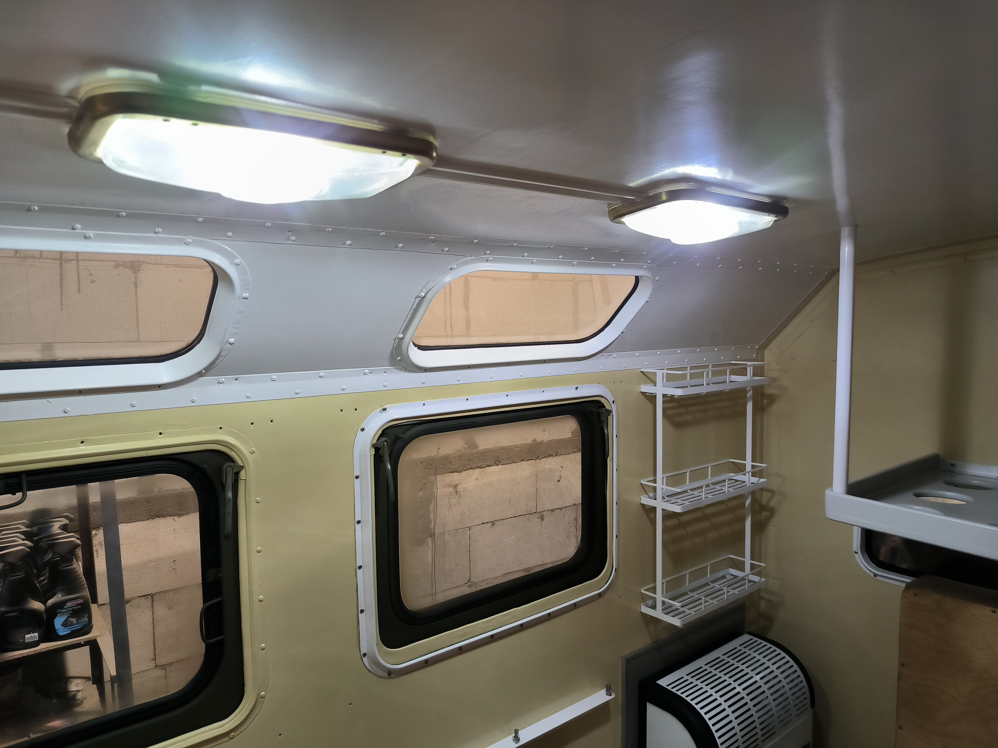

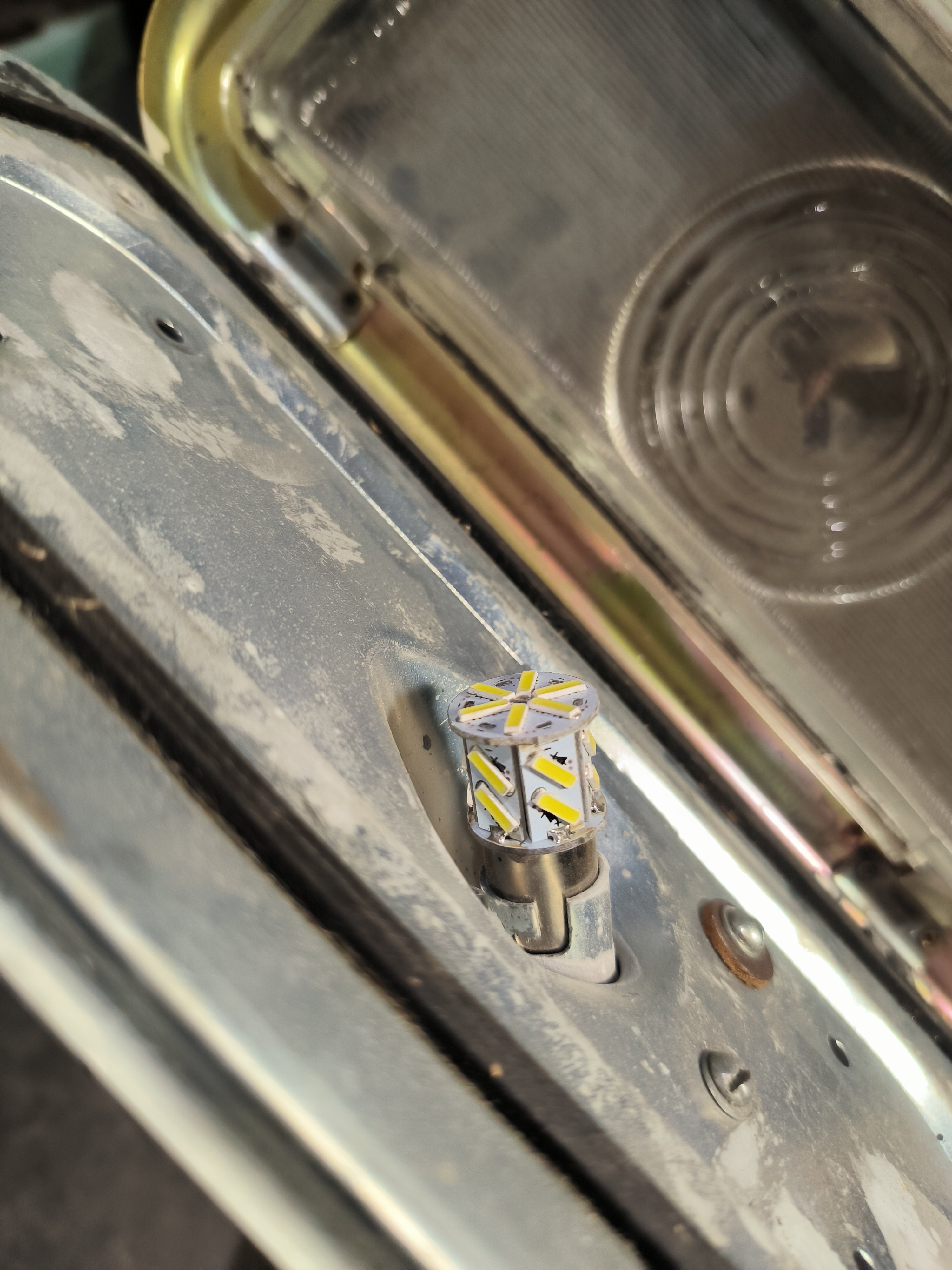

батенька не могу найти ,как в штатные люстры светодиоды запихать ,проясни ,будь добр

Ответ.

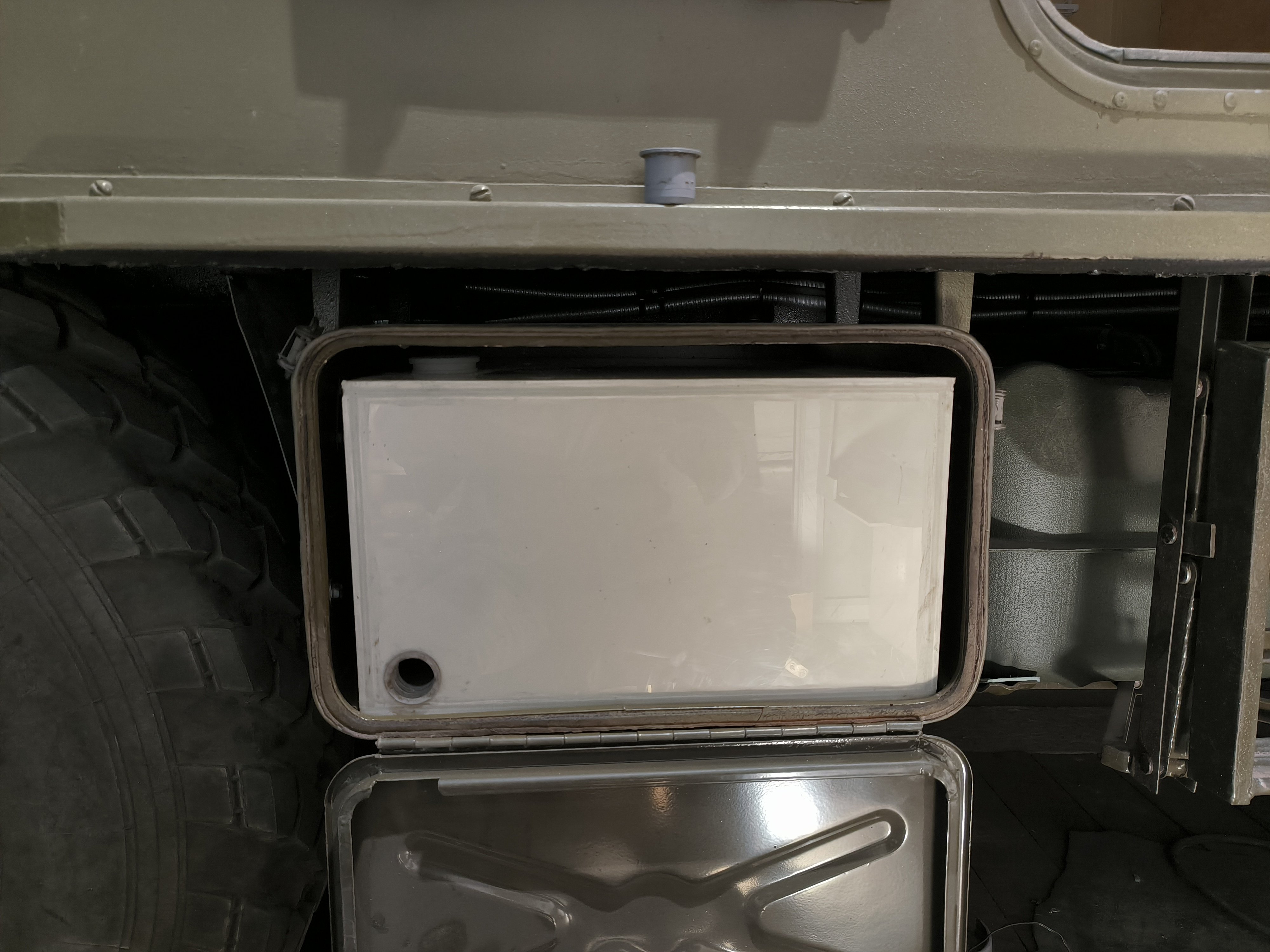

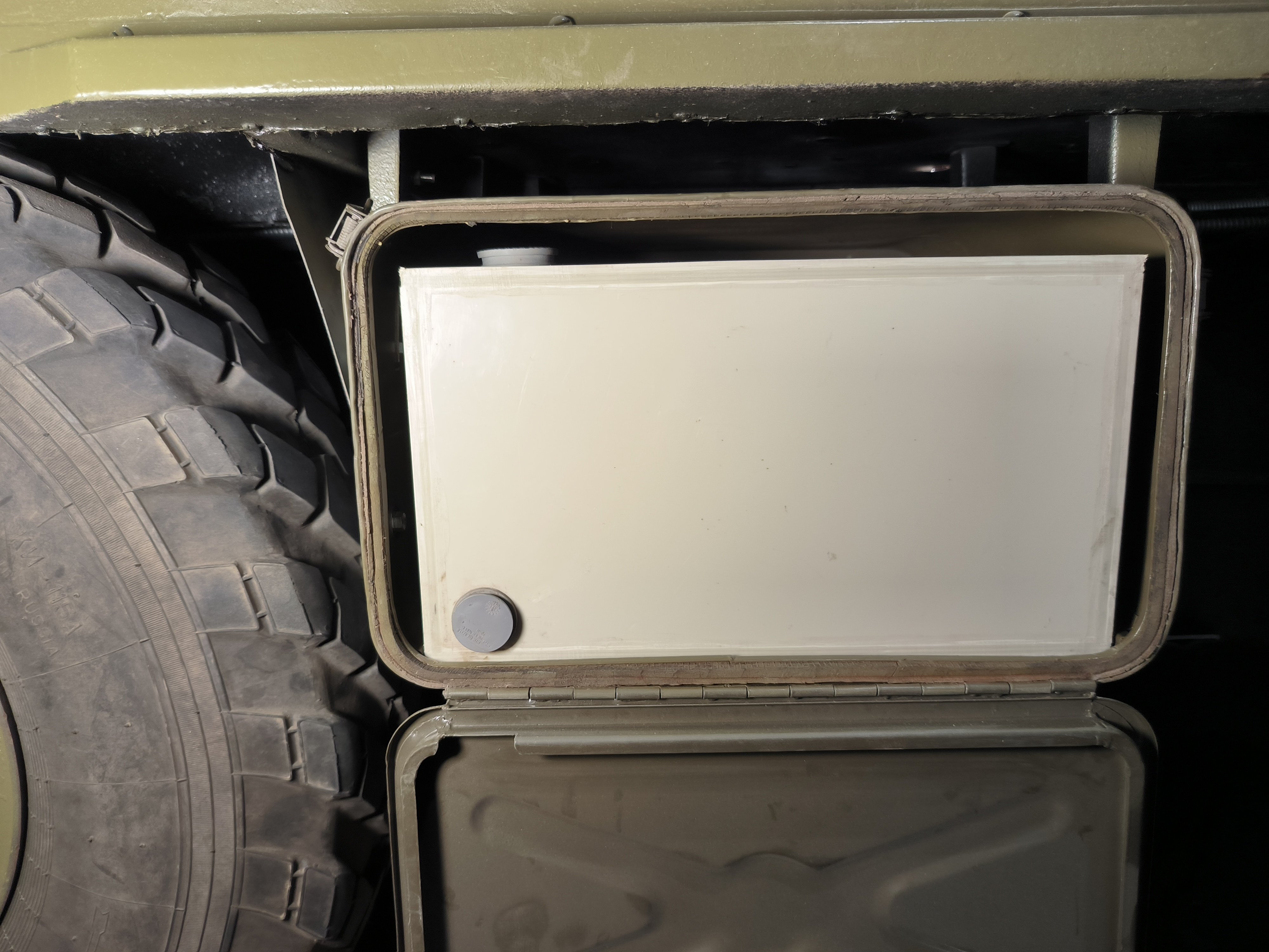

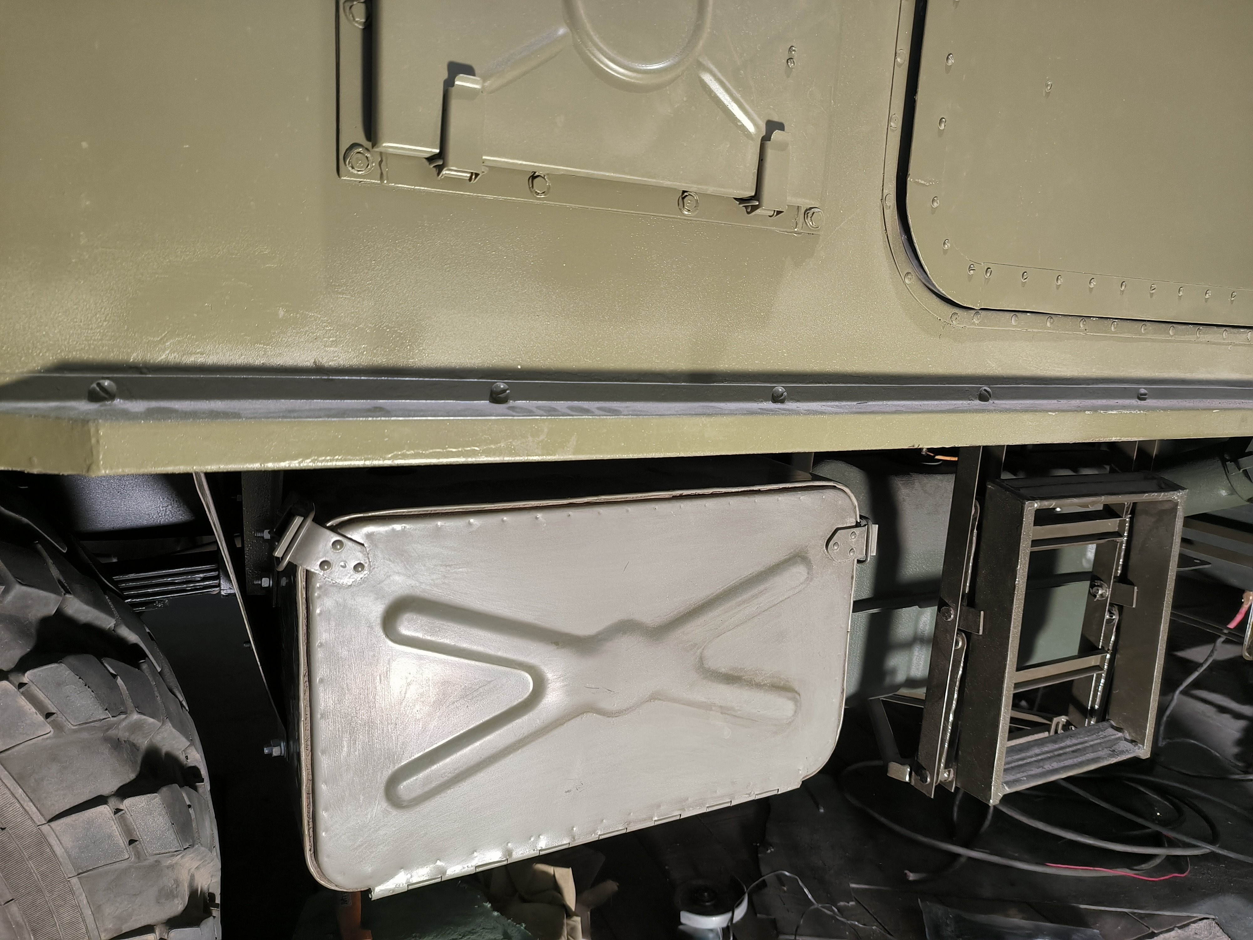

Съемный бак сточных вод.
Зима/ лето.
8-911-917-17-71.

а маркировку ,можно
ПОМПАТЕХ1
Сообщения: 534
Откуда: Мурманская область
Сообщение ПОМПАТЕХ1 »
извини ,ответ найден ,класс ,6 штук диодных светят как одна накаливания

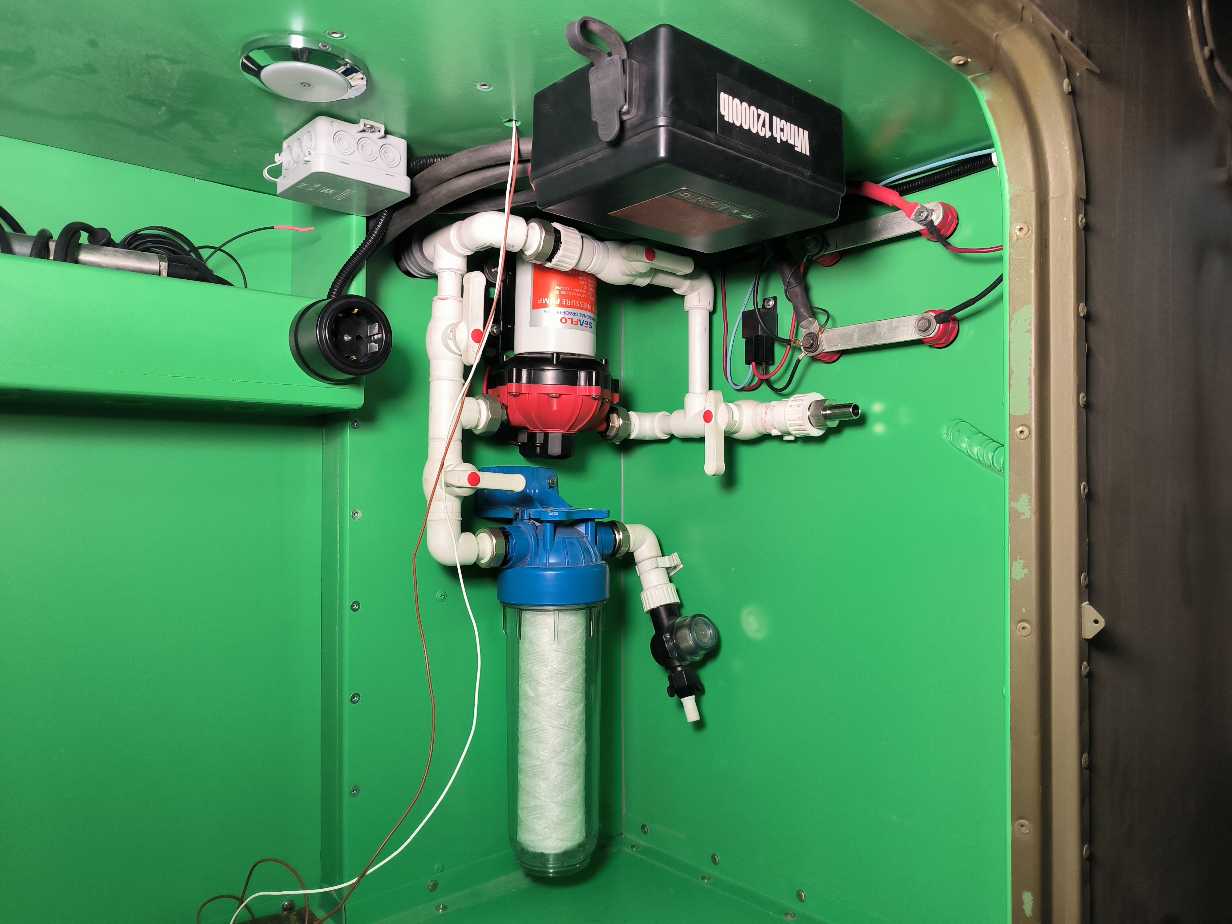

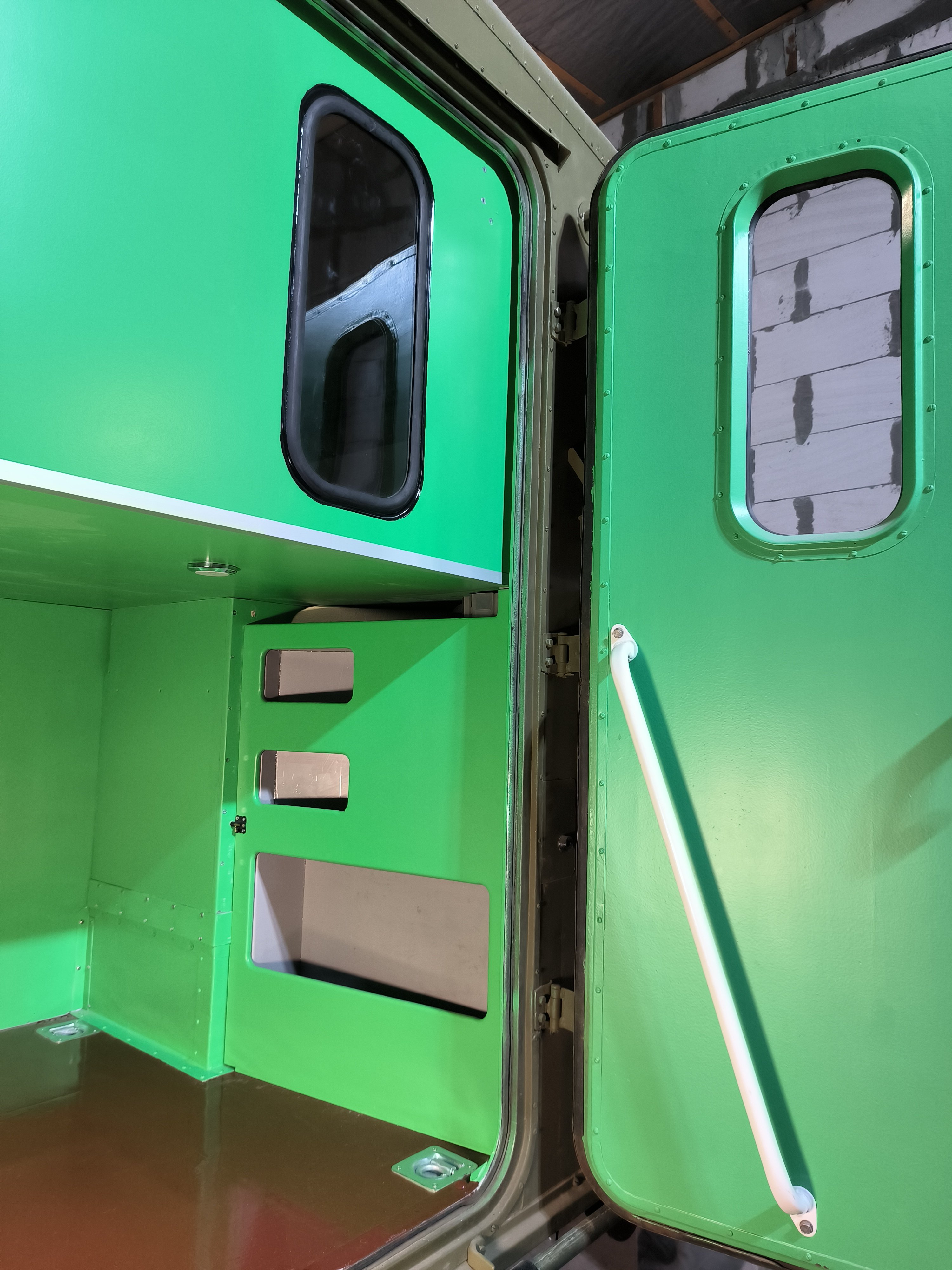

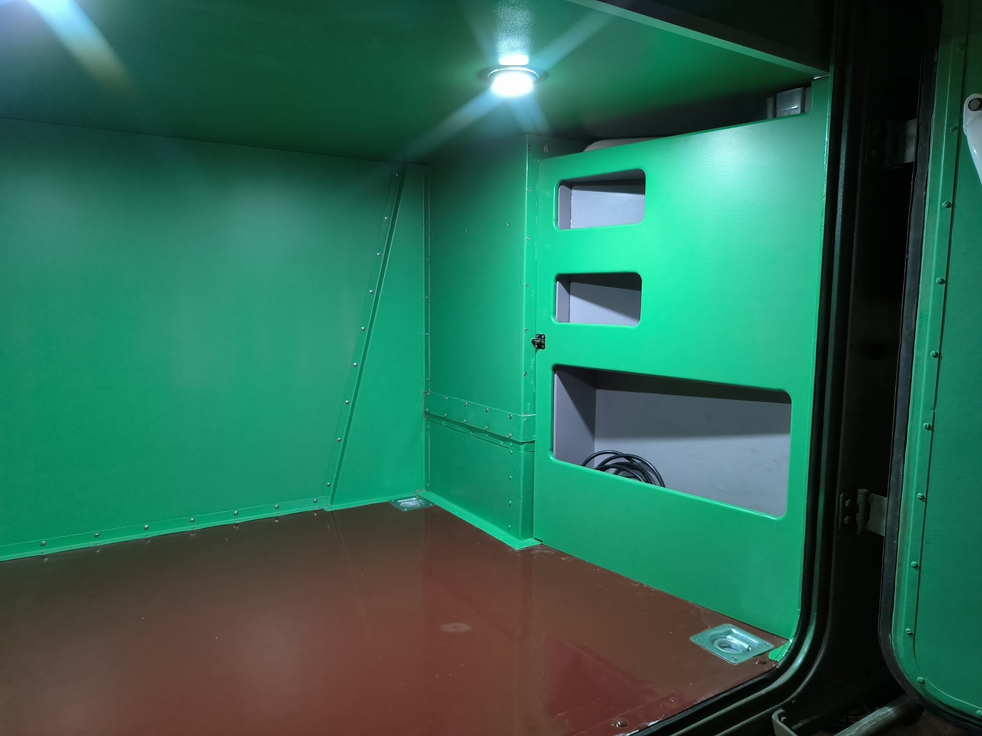

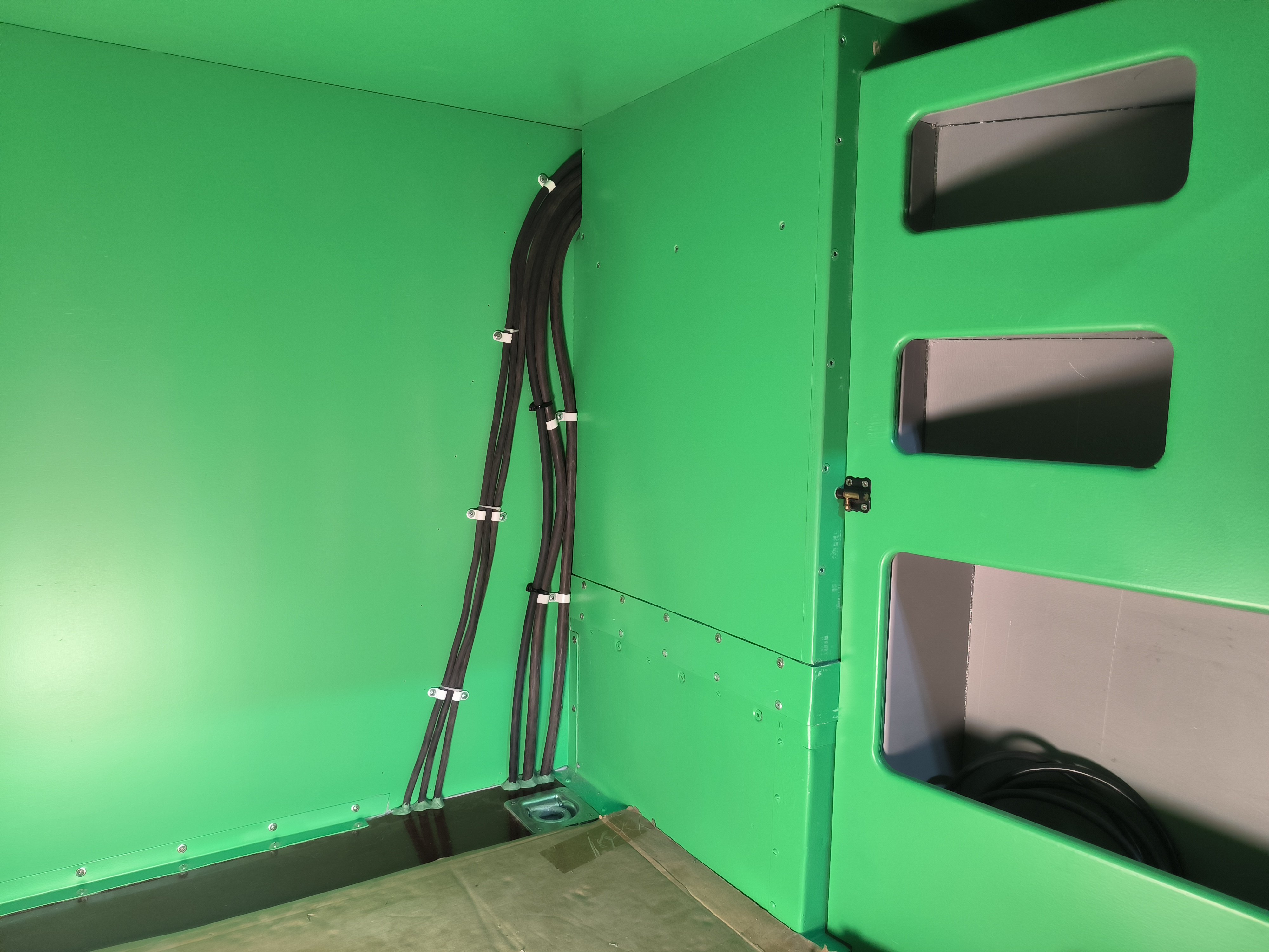

Запустил заднюю лебедку на итог. Лебедка на раме, а блок управления в сухости и чистоте.

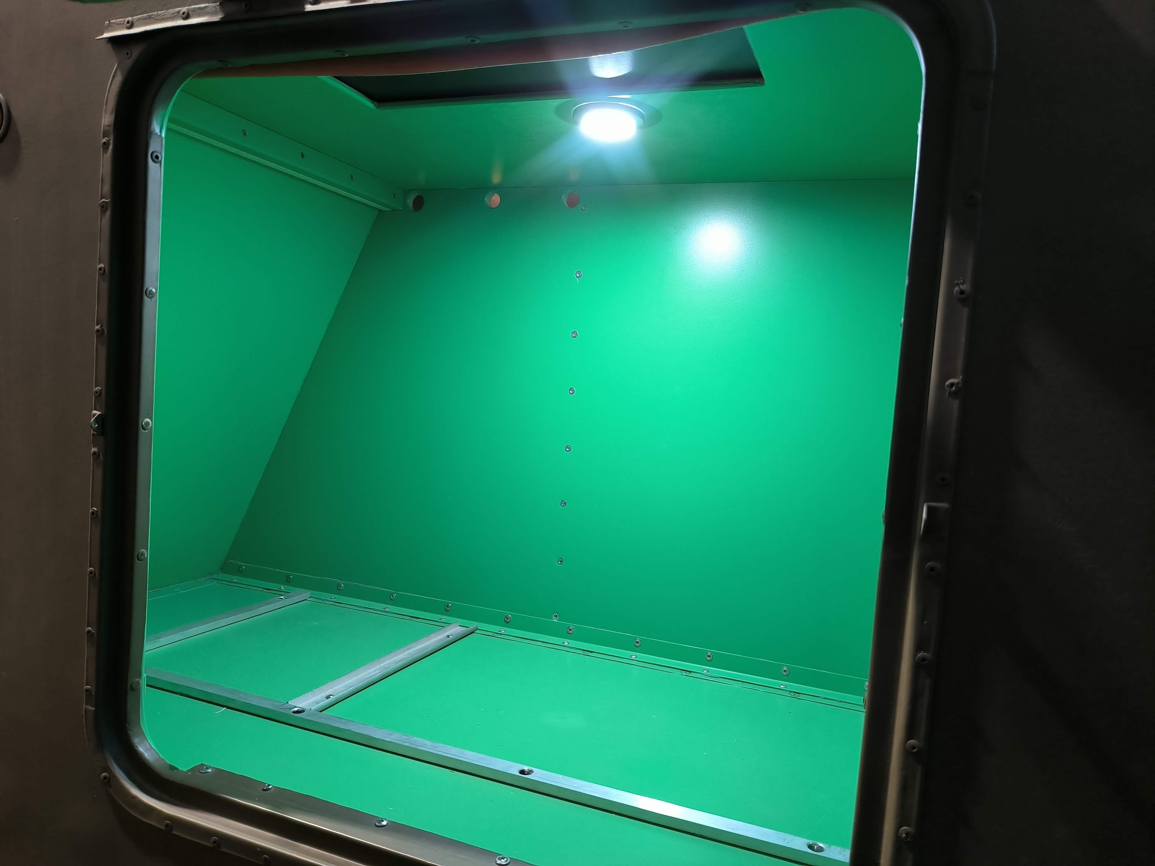

Закончил грузовой отсек.

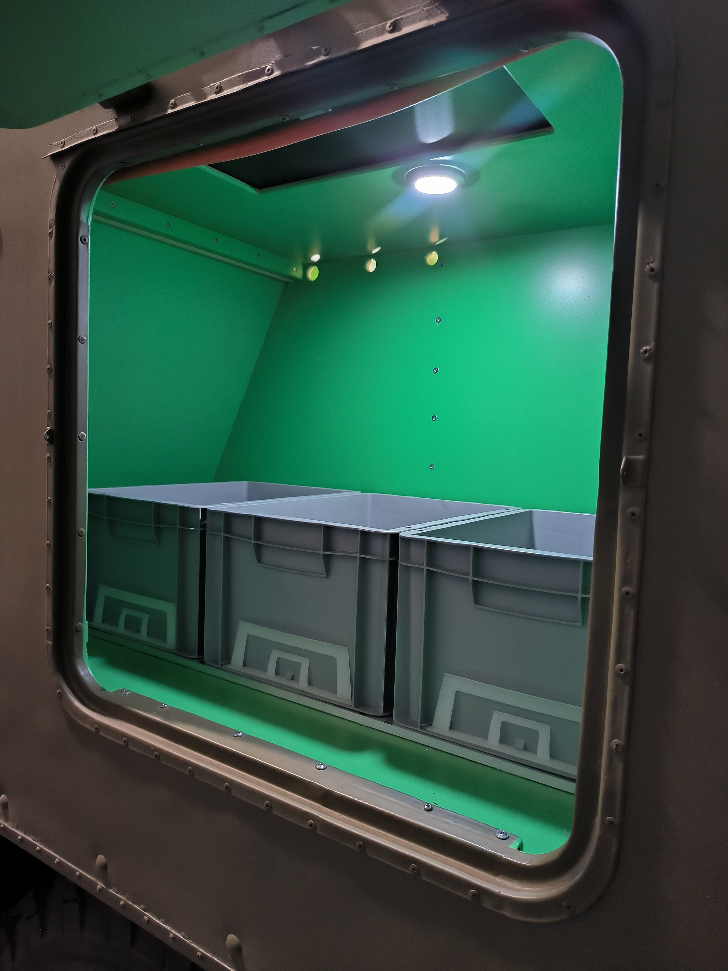

И гараж для моноколес.
