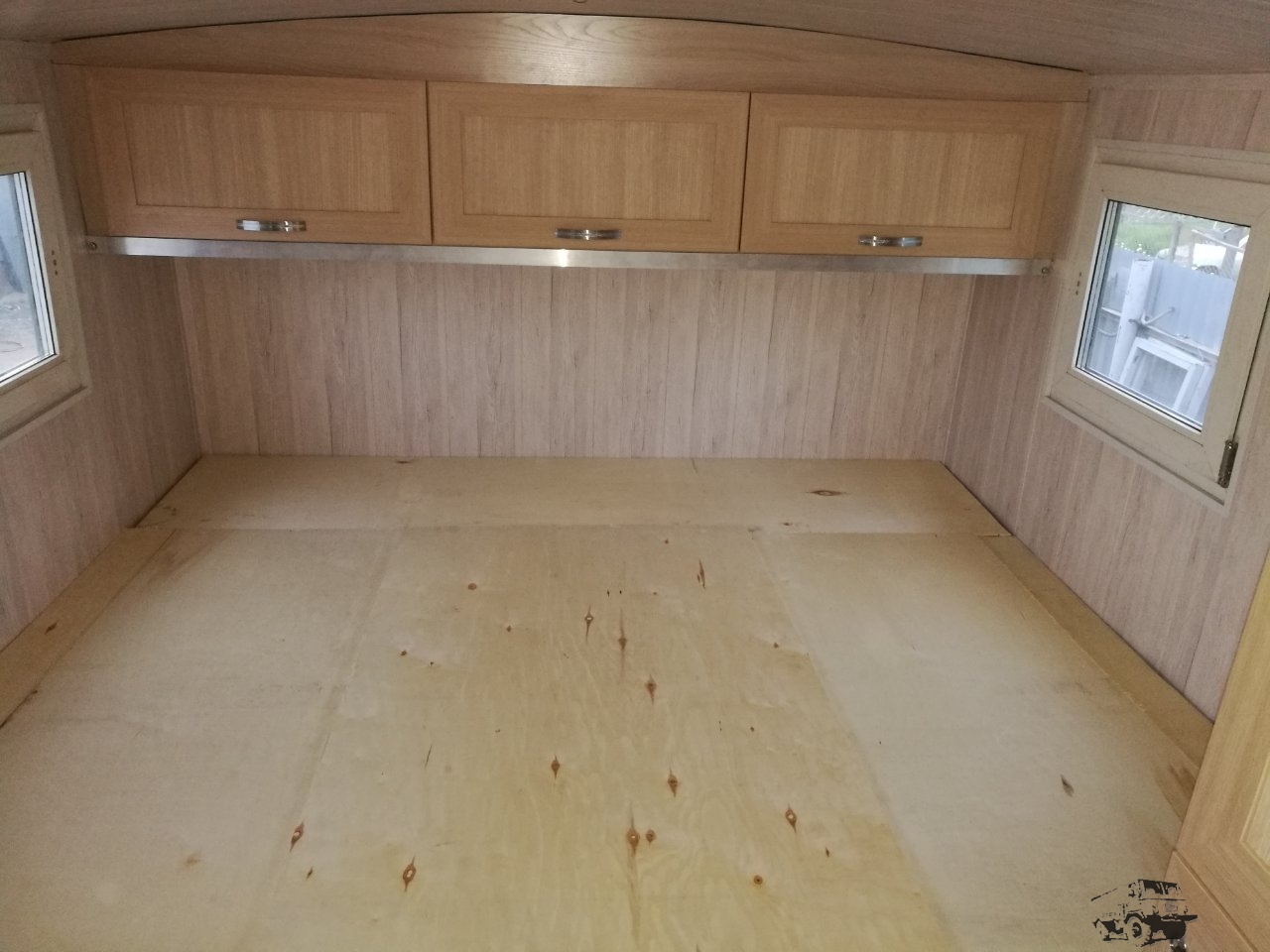

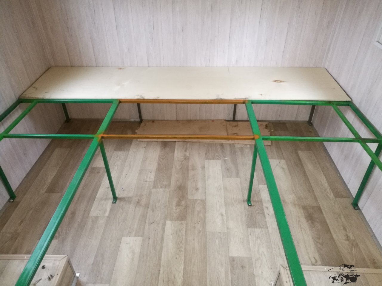

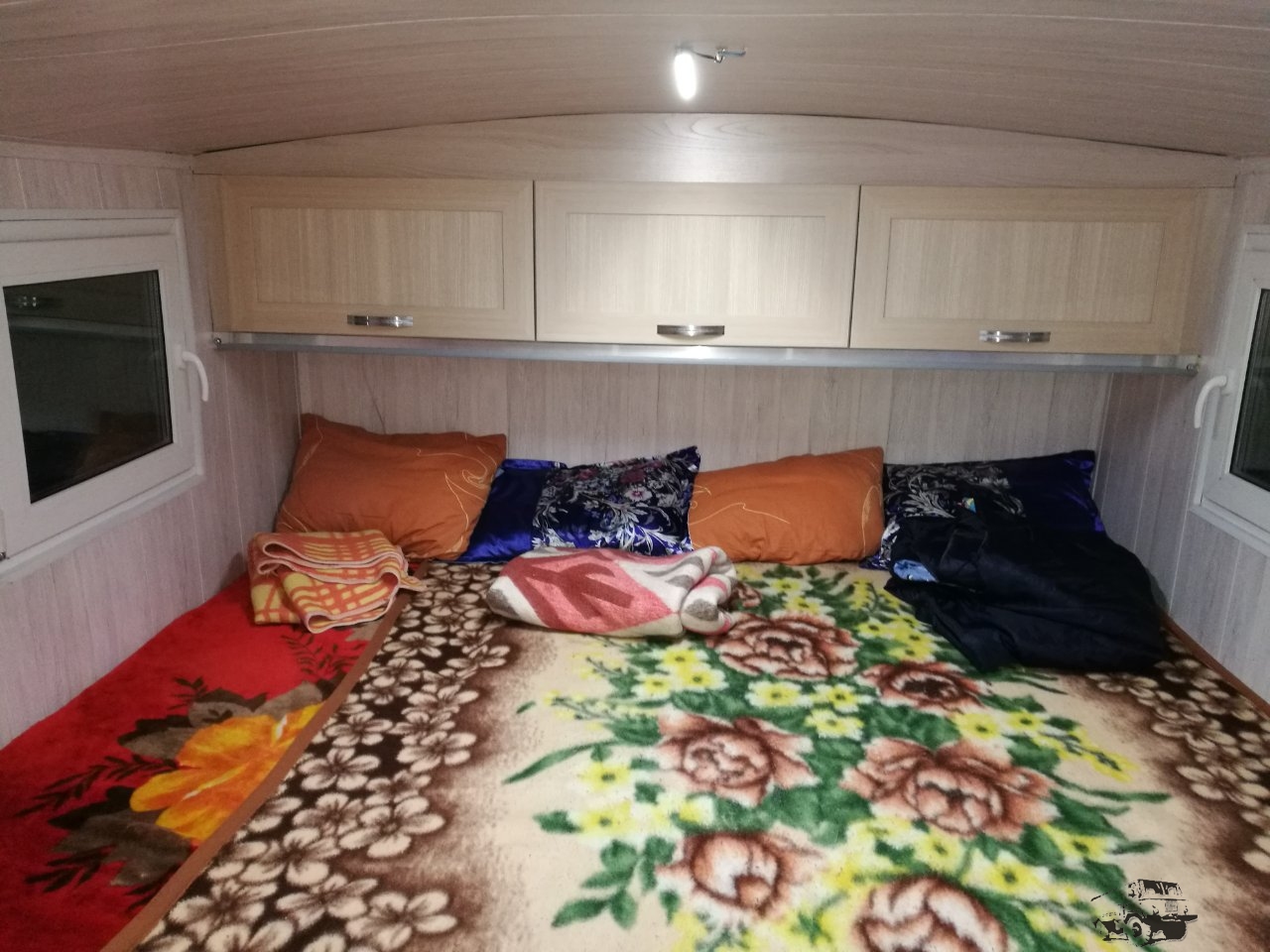

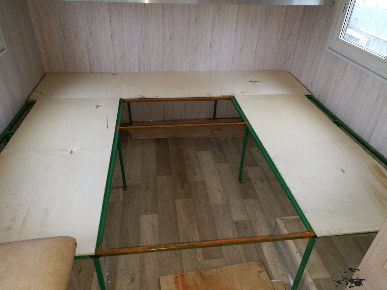

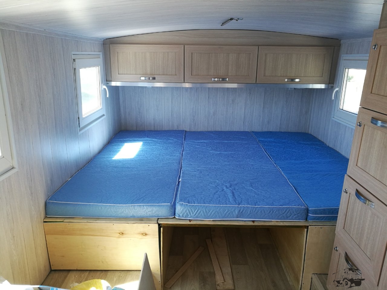

Кровать получилась такая.
Принимайте новеньких с Сахалина

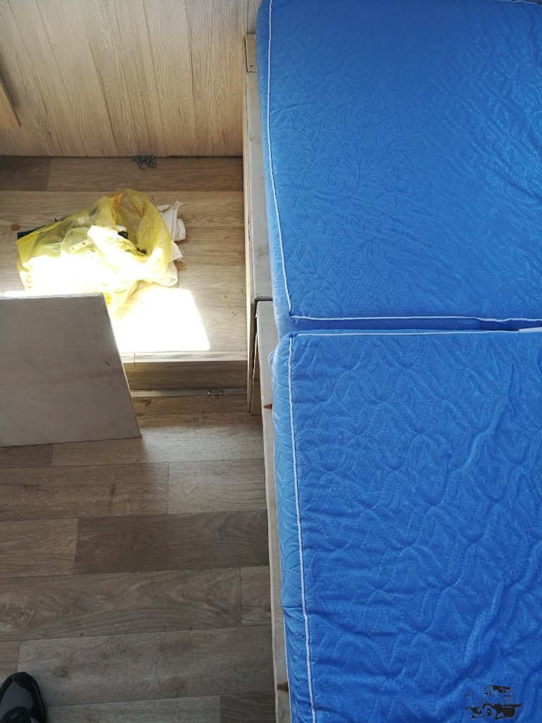

Довольно мягкая. два матраца шириной 80 см и один 70. В итоге ширина 230 см. А вот с длиной на сантиметр ошибся.

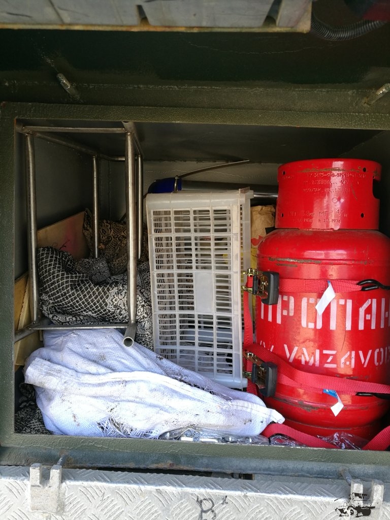

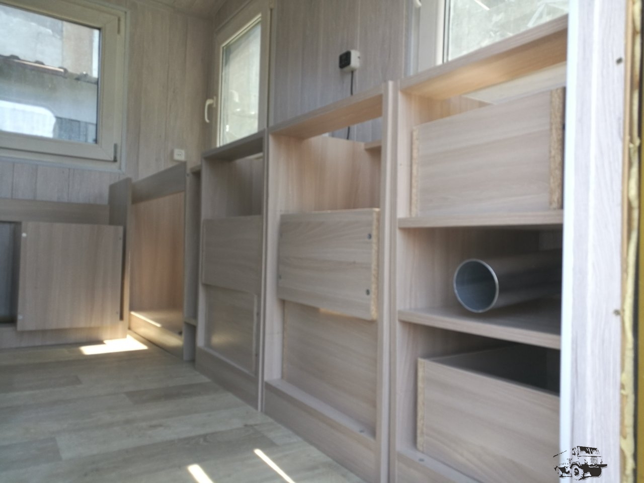

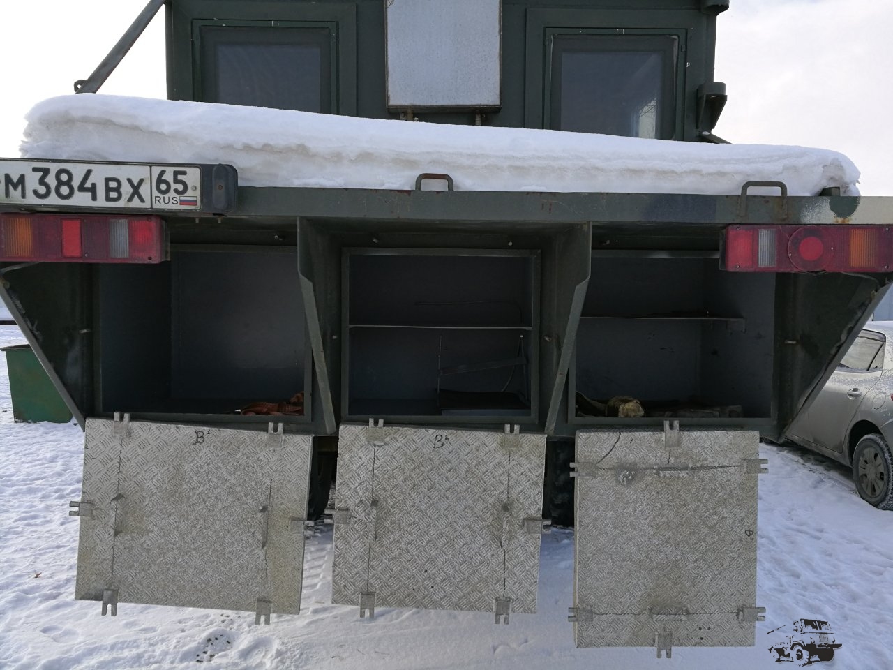

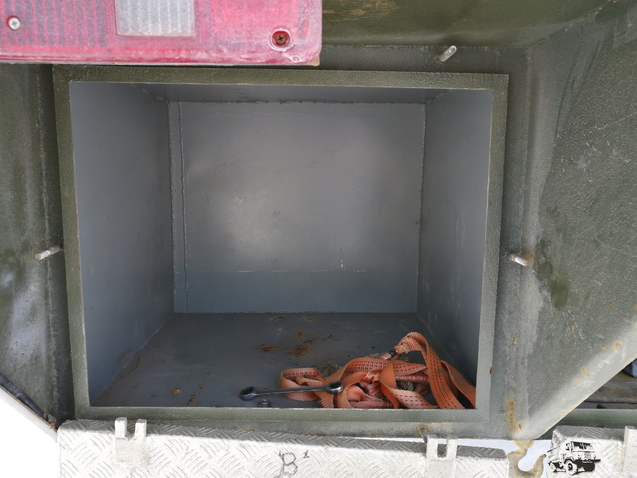

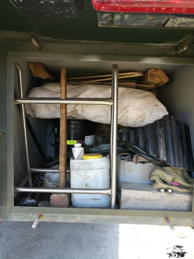

В задней части кунга рундуки, в которых разместилось много всего.

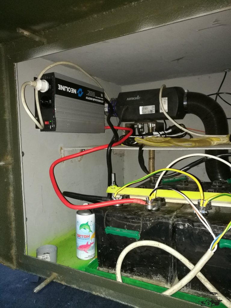

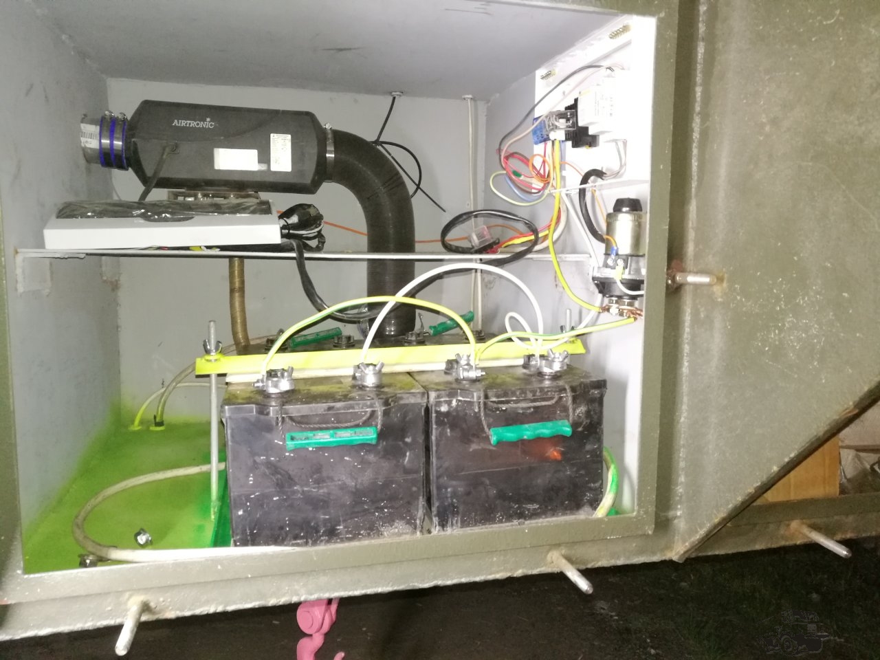

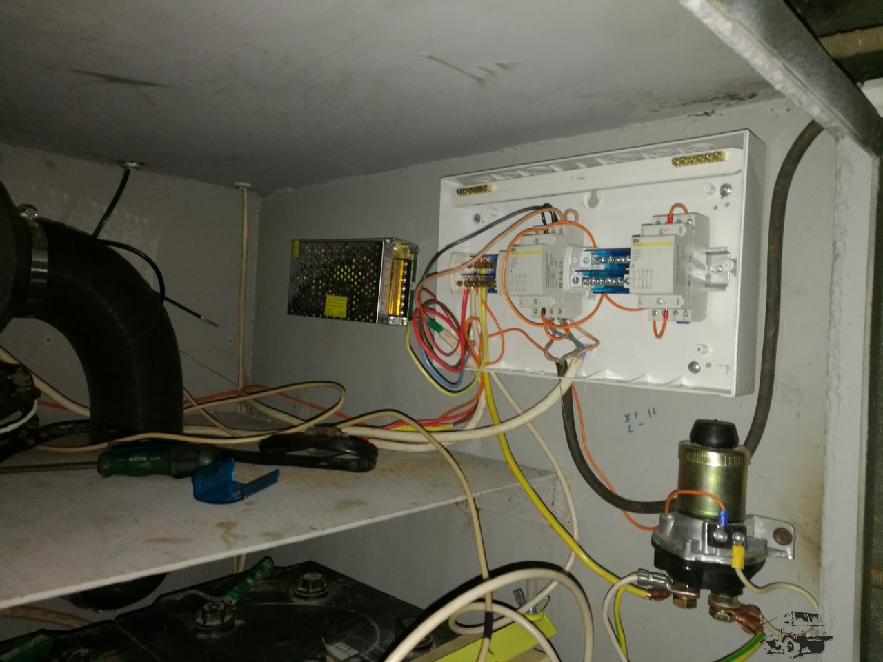

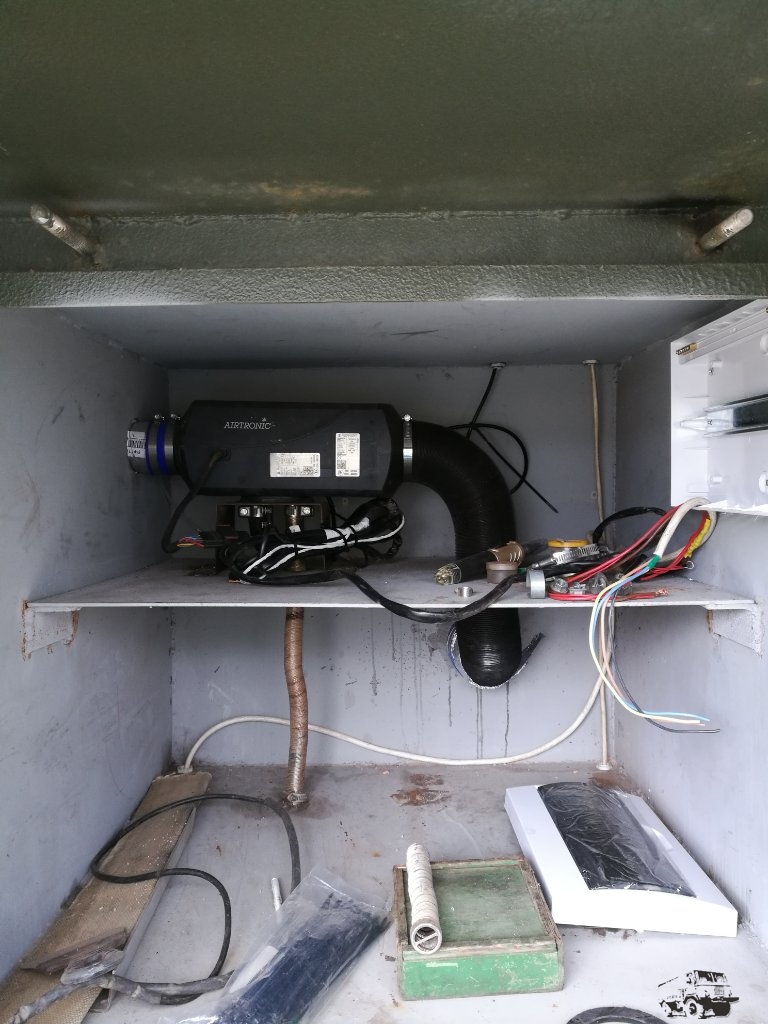

В центральной части разместился отопитель, два аккумулятора (сеть в кунге на 12 в), инвертор, и много еще всего. Не все есть в окончательных фотографиях. вроде и фотал много, а оказывается всего нет.

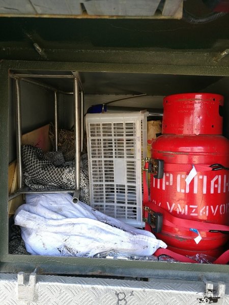

В правом инструмент, кувалда, камера запасная, тех жидкости и прочее. В левом газовый балон для уличной плиты и всякая мелочь.

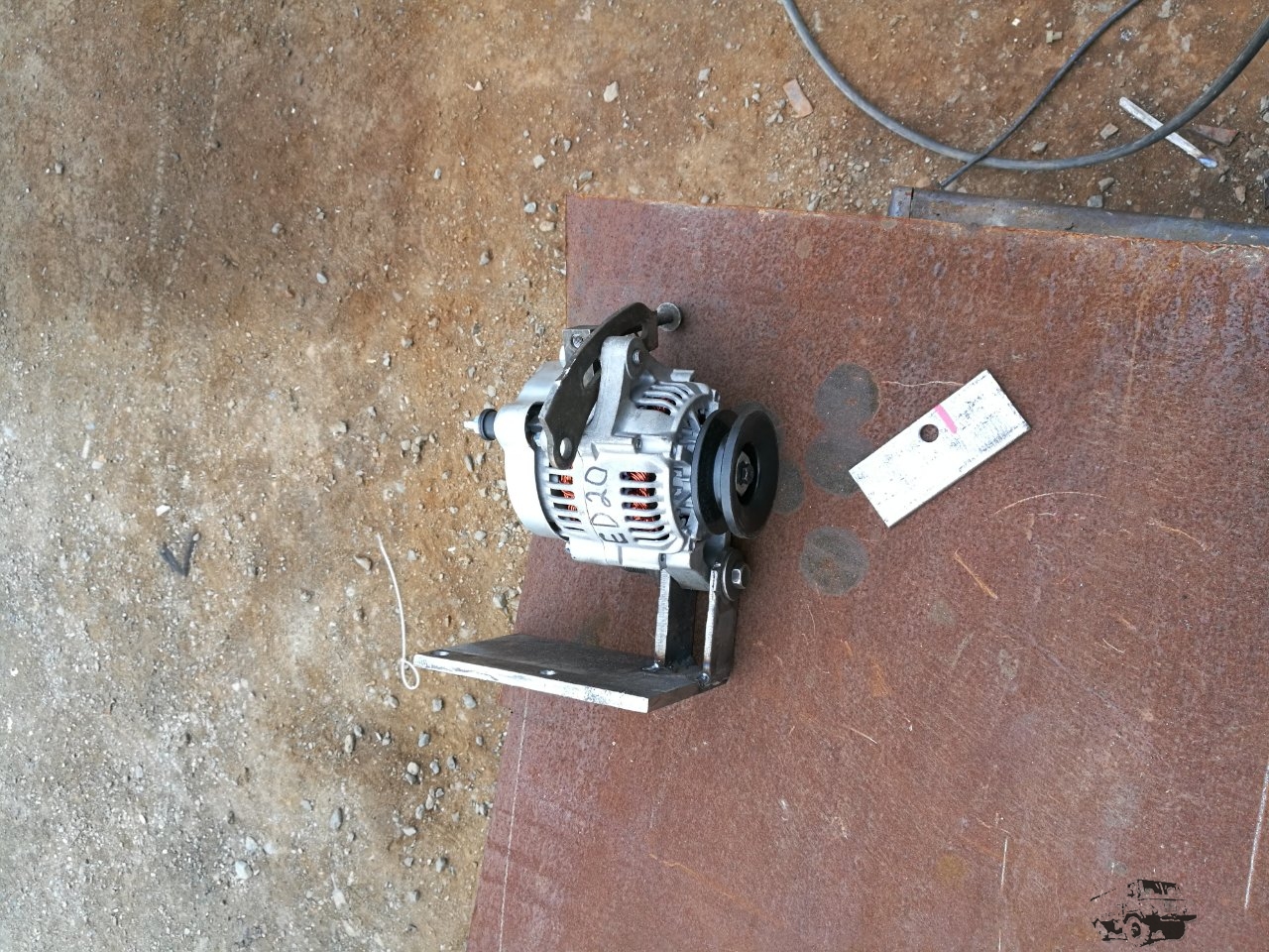

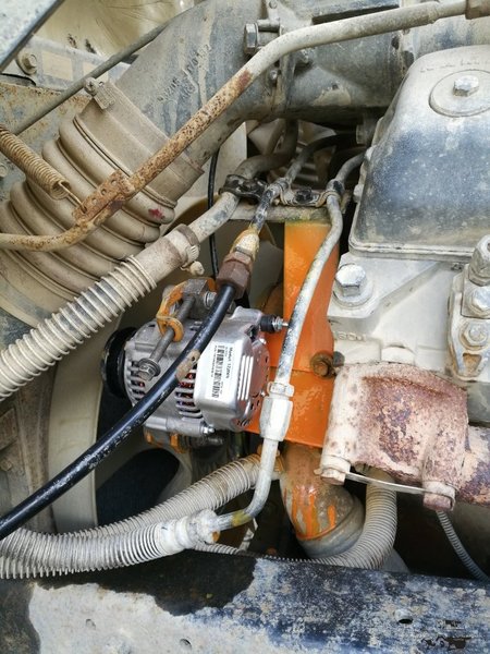

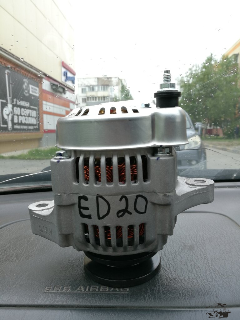

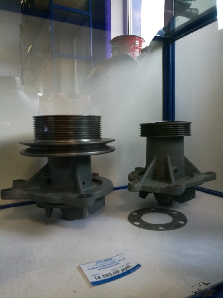

Чтобы заряжать на ходу аккумуляторы на 12в, снял родную помпу и поставил помпу с двумя шкивами под ремень кондиционера, поставил на место кондиционера 12в генератор, маленького размера....все идеально работает.

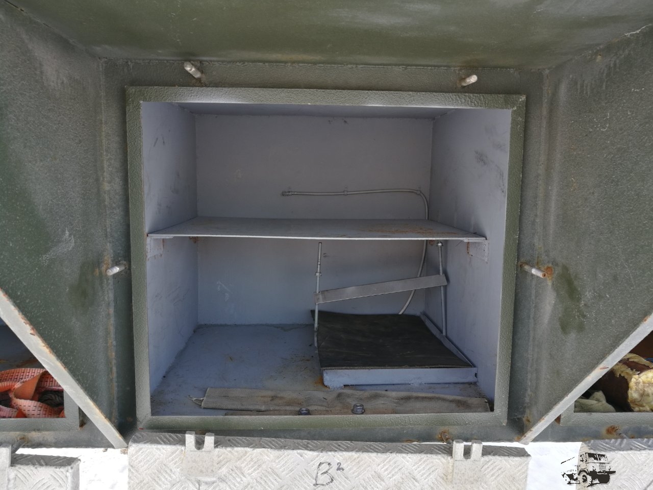

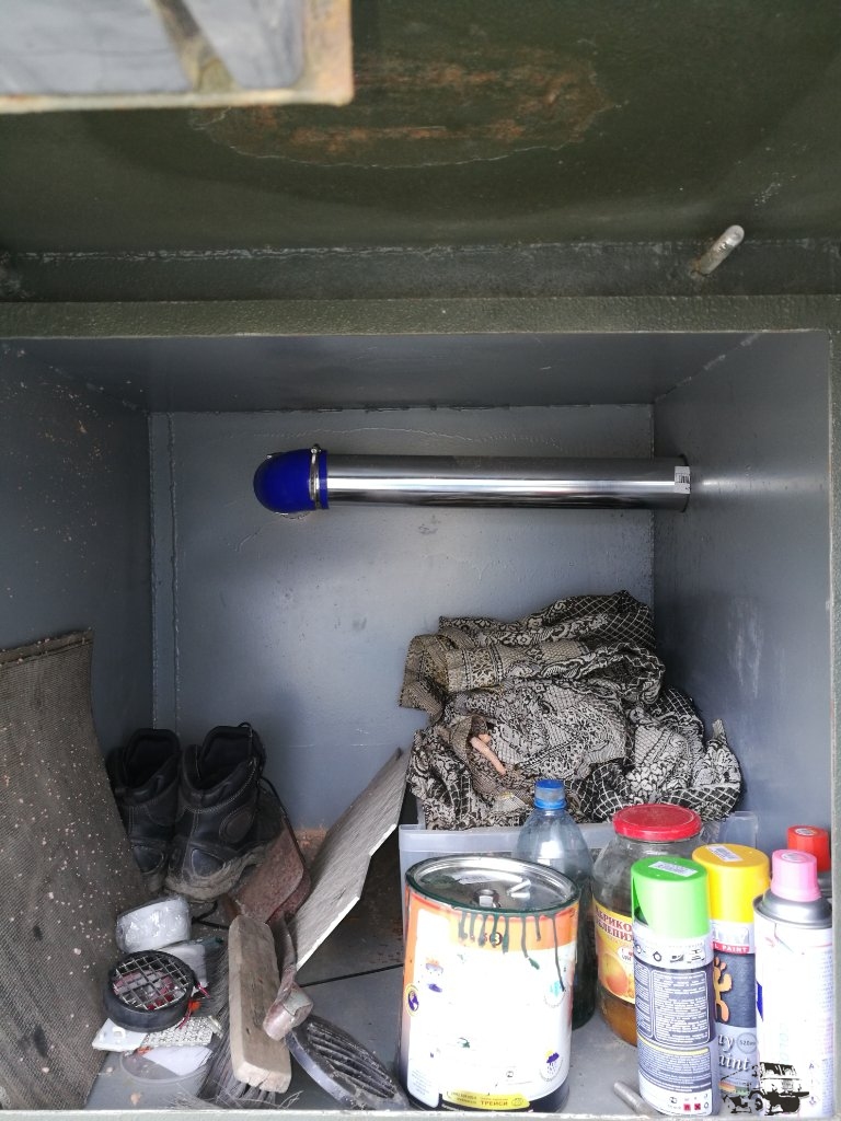

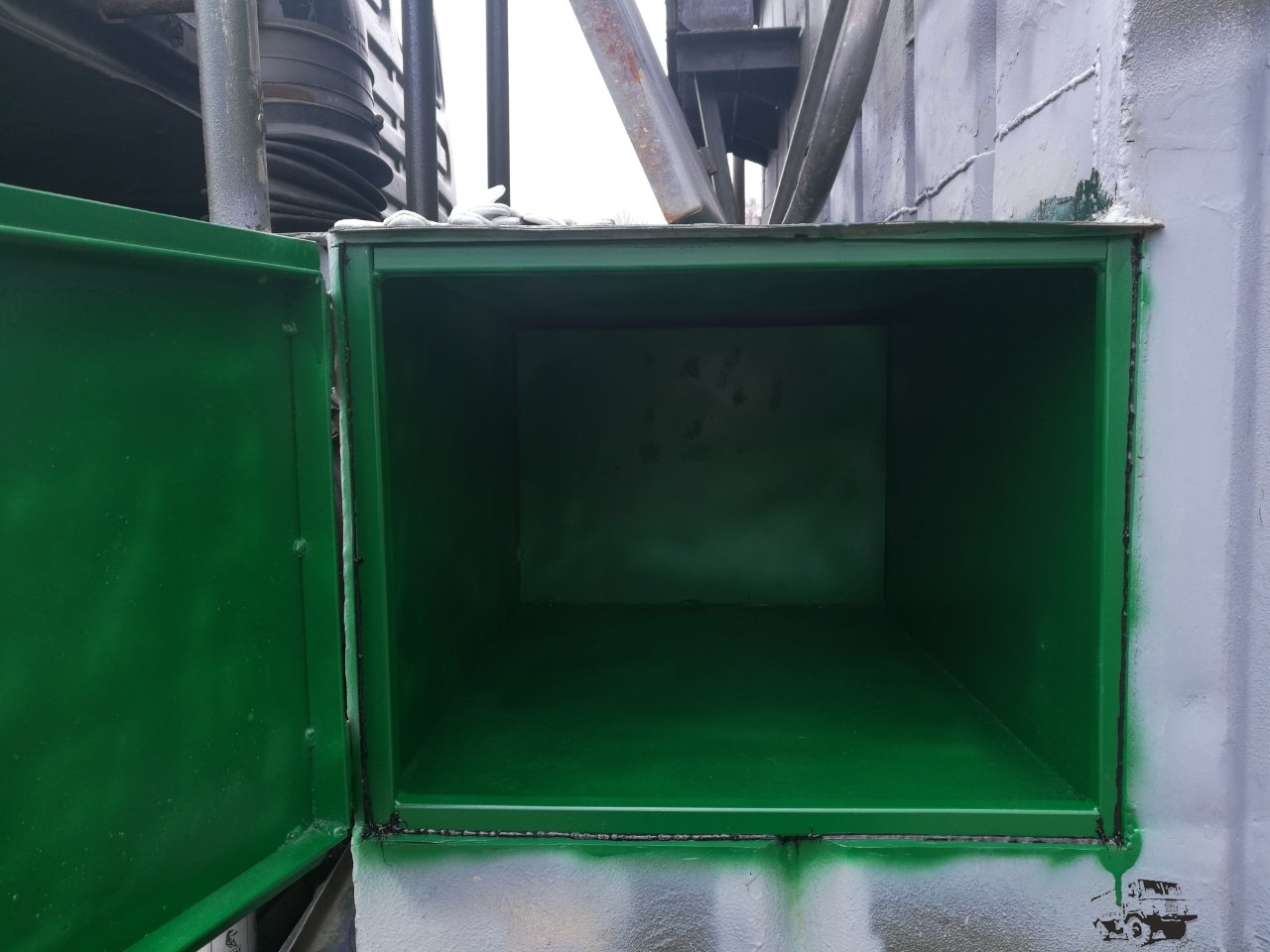

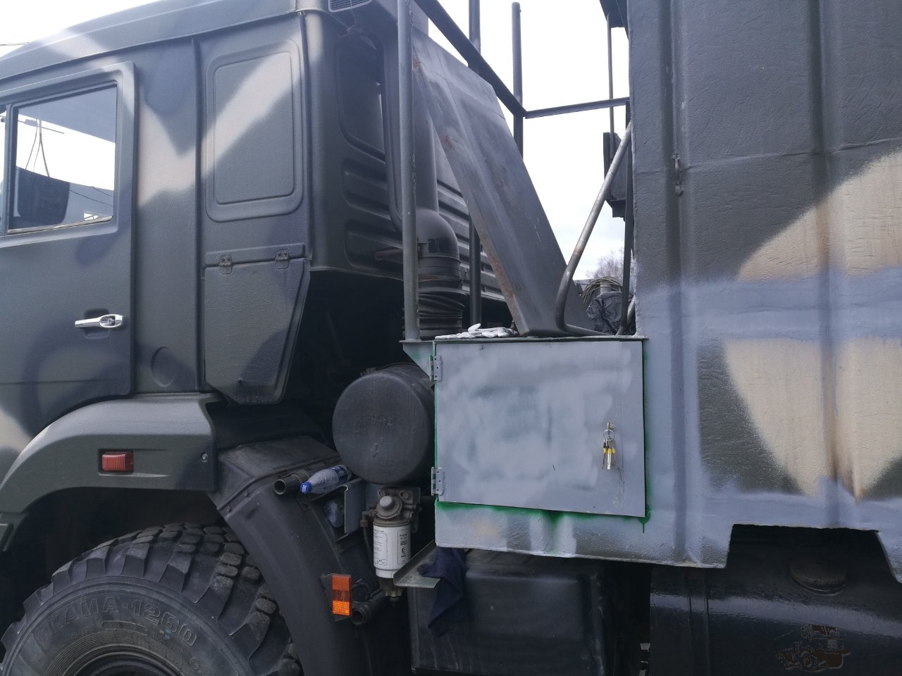

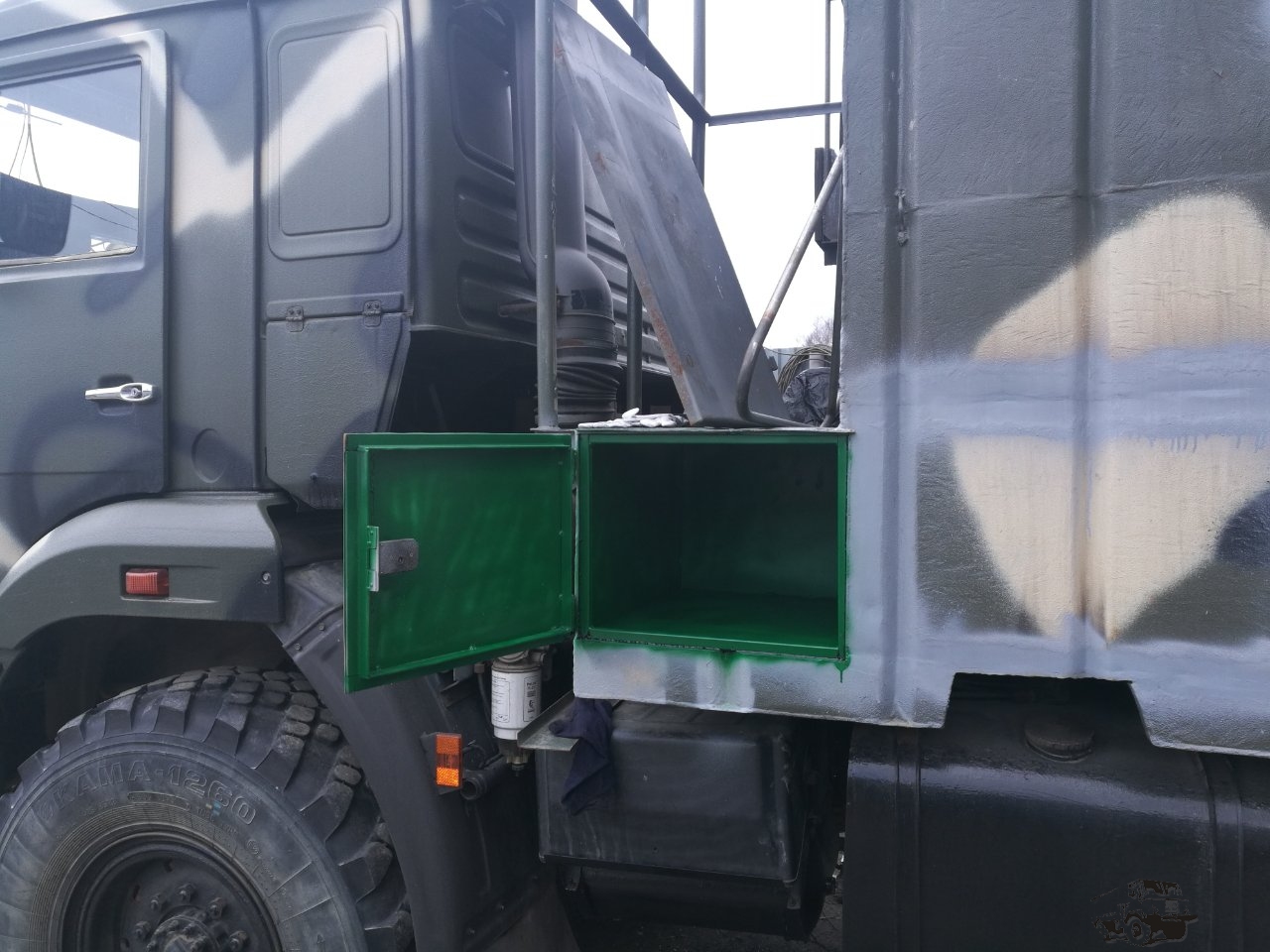

В тех нишах в передней части кунга где изначально размещались баки, обустроены два рундука.

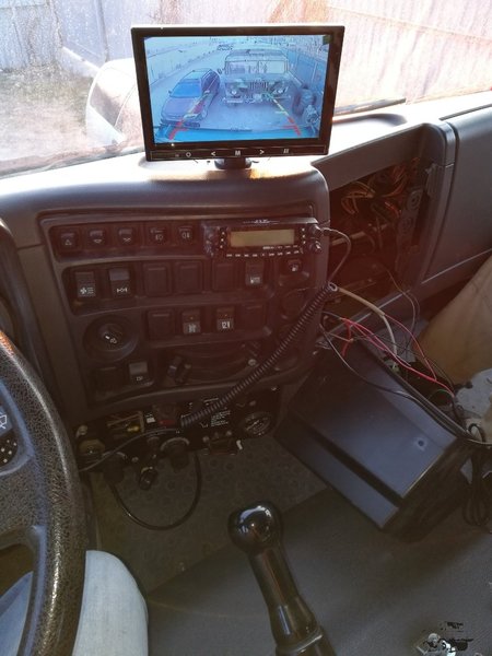

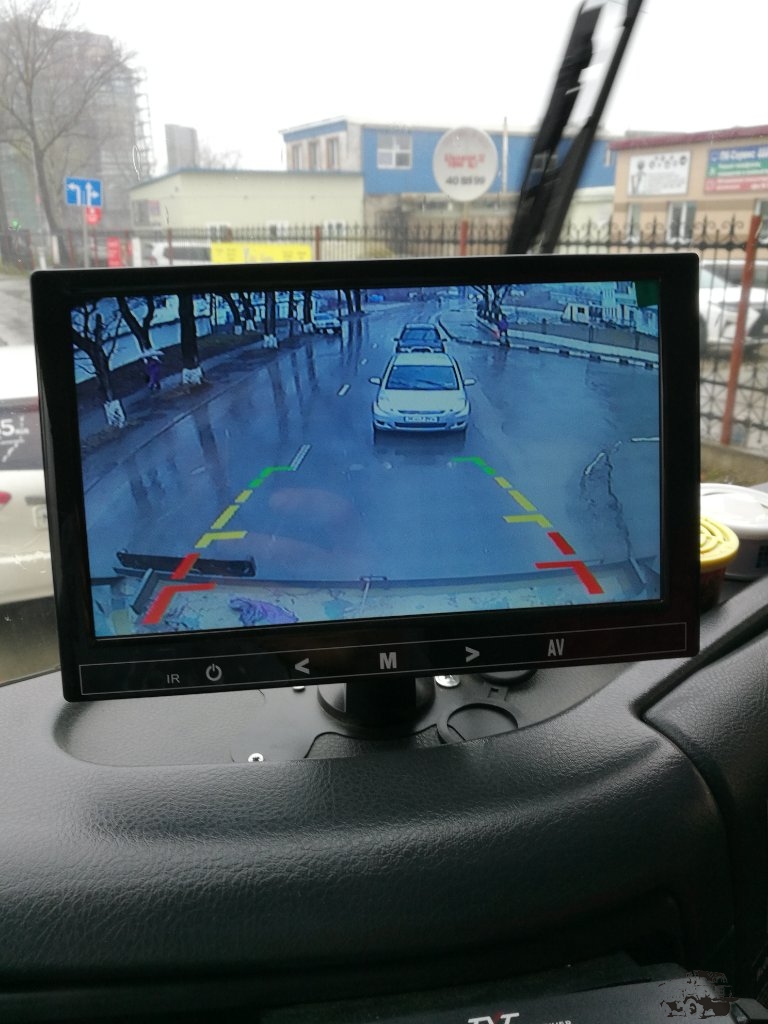

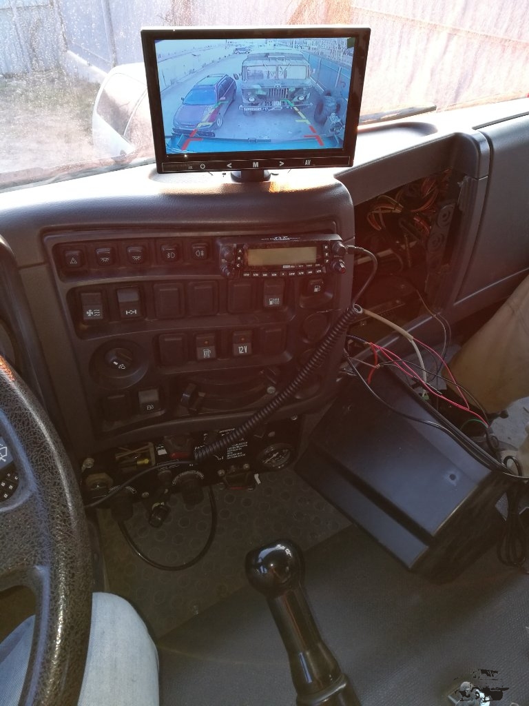

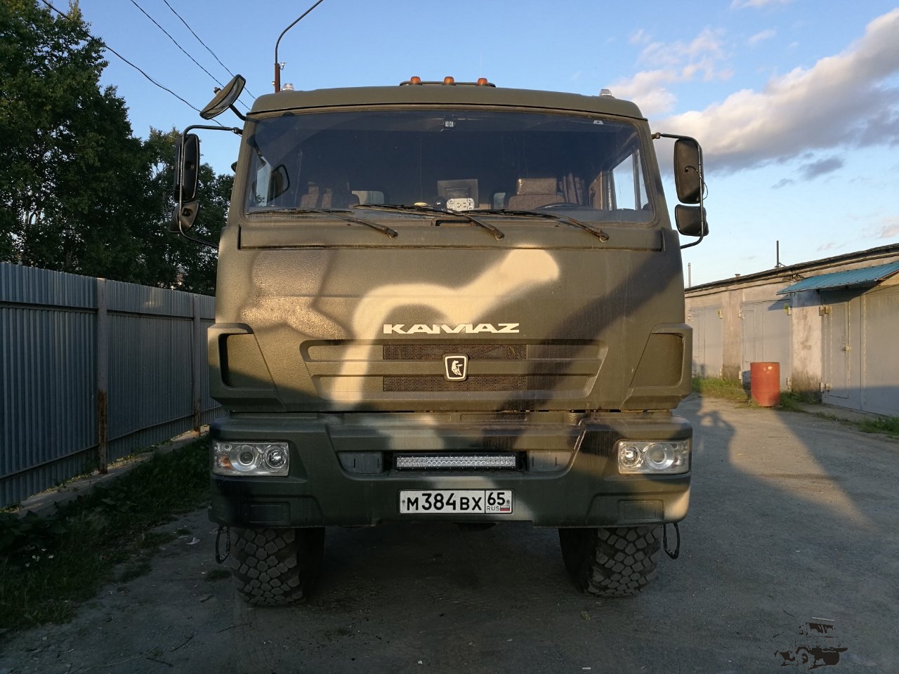

В кабине установлен монитор, с камерой заднего вида, а то корма слишком большая, а с камерой супер. В бампере поставил светодиодную планку, пользуюсь ей только на пустой трассе, а то слепит встречных водителей, установил камеру в кабине с которой идет сигнал в кунг на телевизор, чтобы те кто там едут, не скучали и видели что впереди происходит

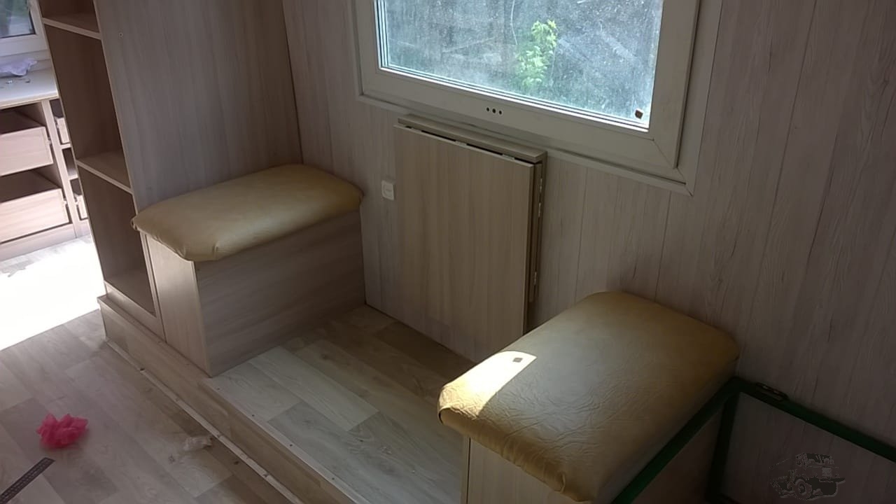

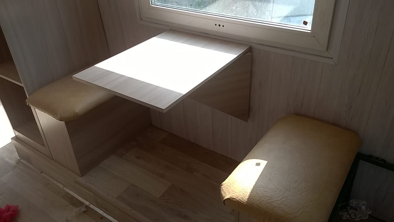

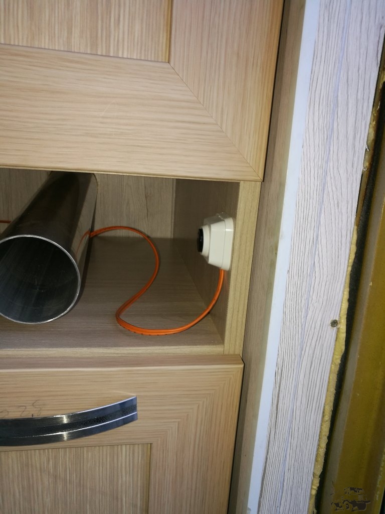

Вдвоем удобно сидеть, внутри под сиденьями ниши под кастрюли сковородки, тазики и прочее.

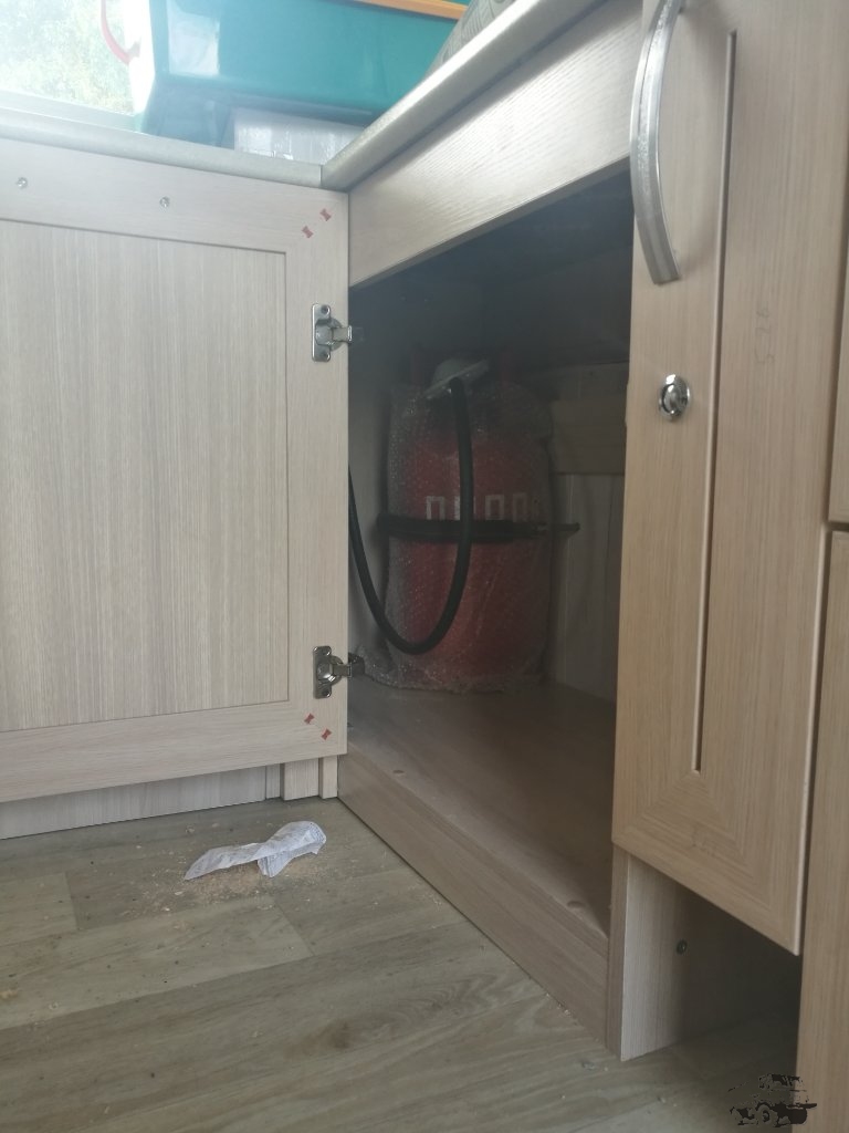

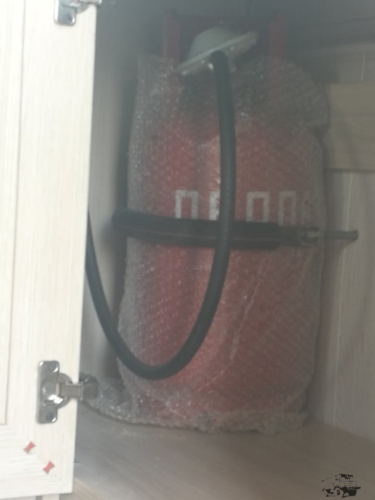

Вот так разместился газовый баллон для кунговой плиты.

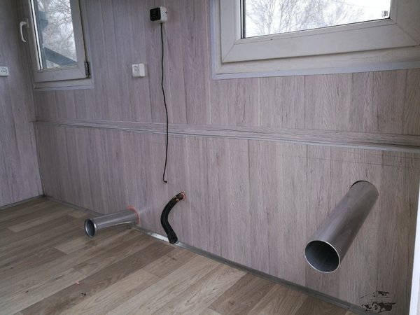

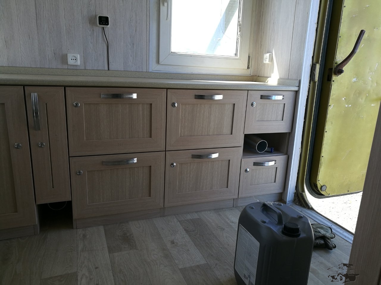

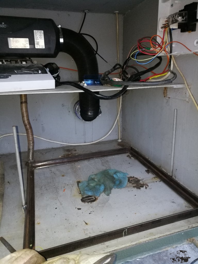

В кухонной зоне расположены трубы от системы отопления. Нижняя по которой выходит горячий воздух, верхняя по которой его засасывает в отопитель, и небольшой пластиковый (он просто за ящиками висит) по которому идет воздух для горения в сам котел. Пульт управления отопителем получился над столом.

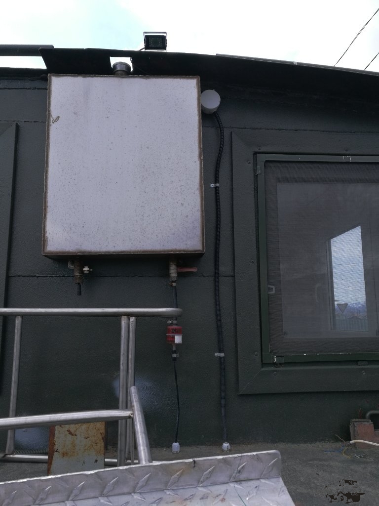

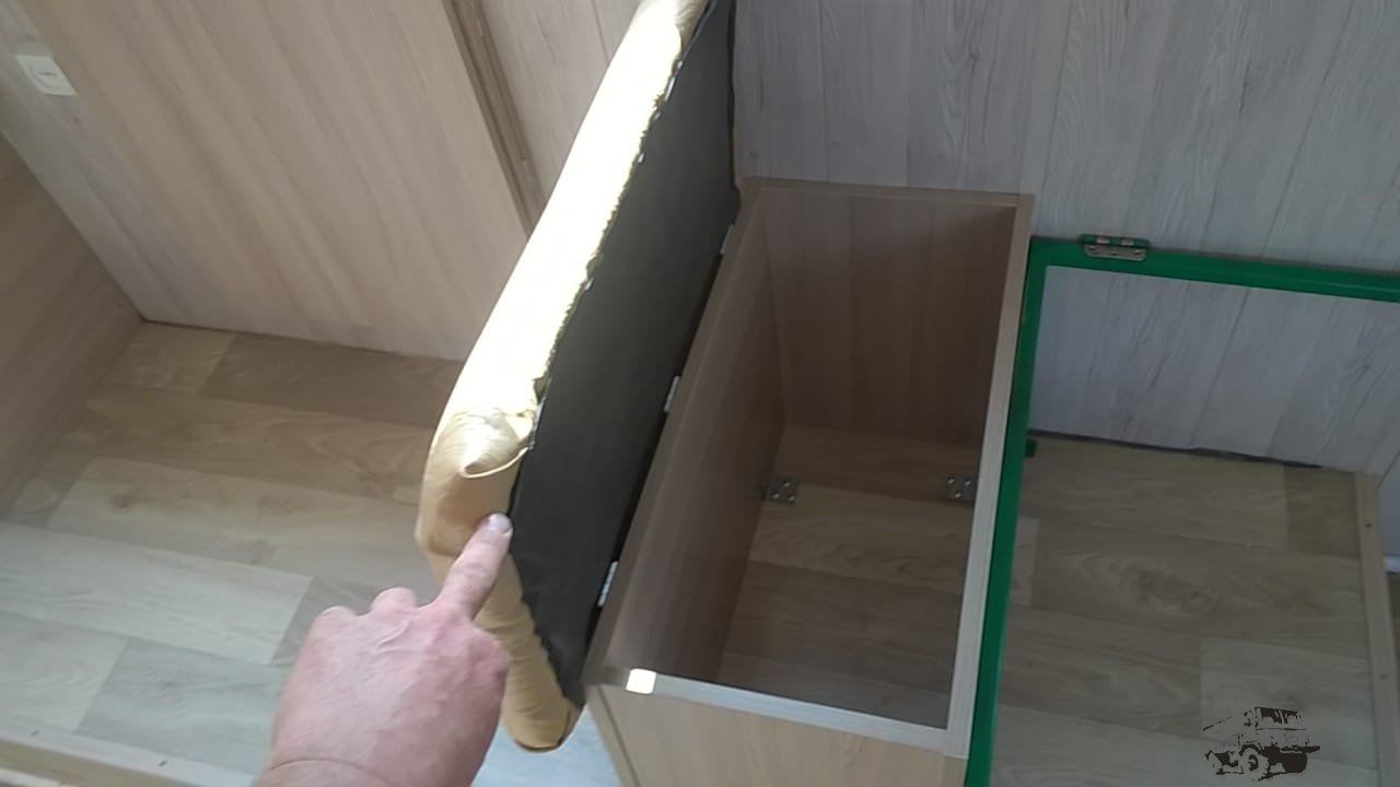

Вот так система отопления выглядит с обратной стороны. бак литров на 30, может чуть больше, не измерял (выше бака камера заднего вида). Система работает отлично, ночевал и в ноябре и в январе и марте, спал в трусах не укрываясь. Но есть и минус. отпотевает входная дверь. Она судовая, легкая, алюминиевая, внутрь ее ни разу не заглядывал, думаю там пусто. и отпотевают внутри рундуки которые под кроватью, думаю потому что они изолированные и нет сообщения с общим отапливаемым объемом.

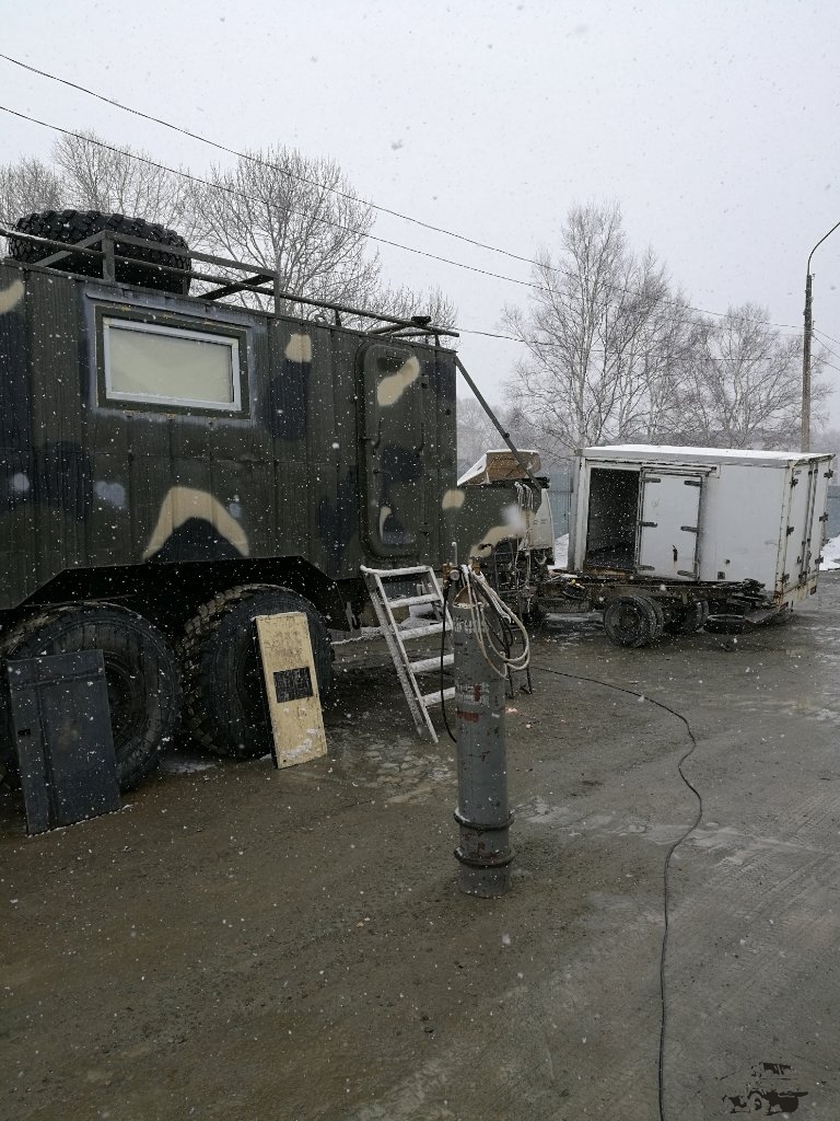

Попутно рядом с Камазом кипела и другая работа и другие проекты!

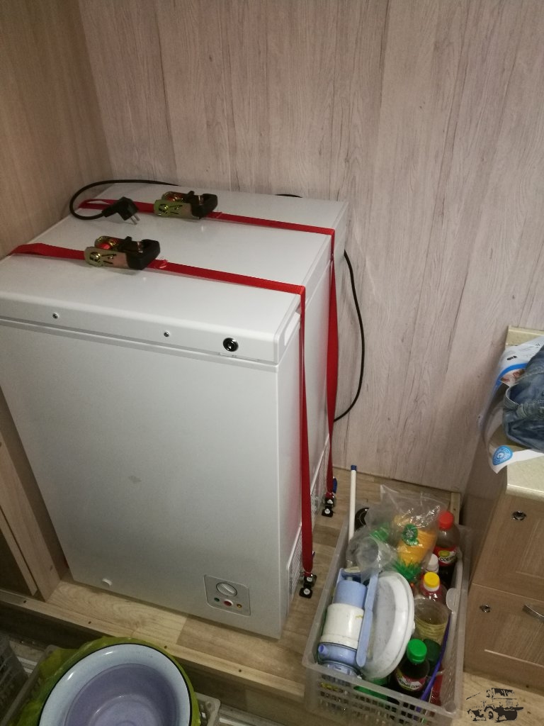

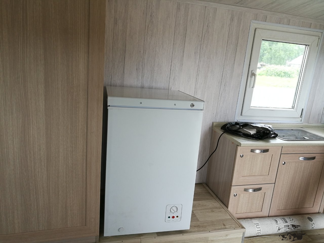

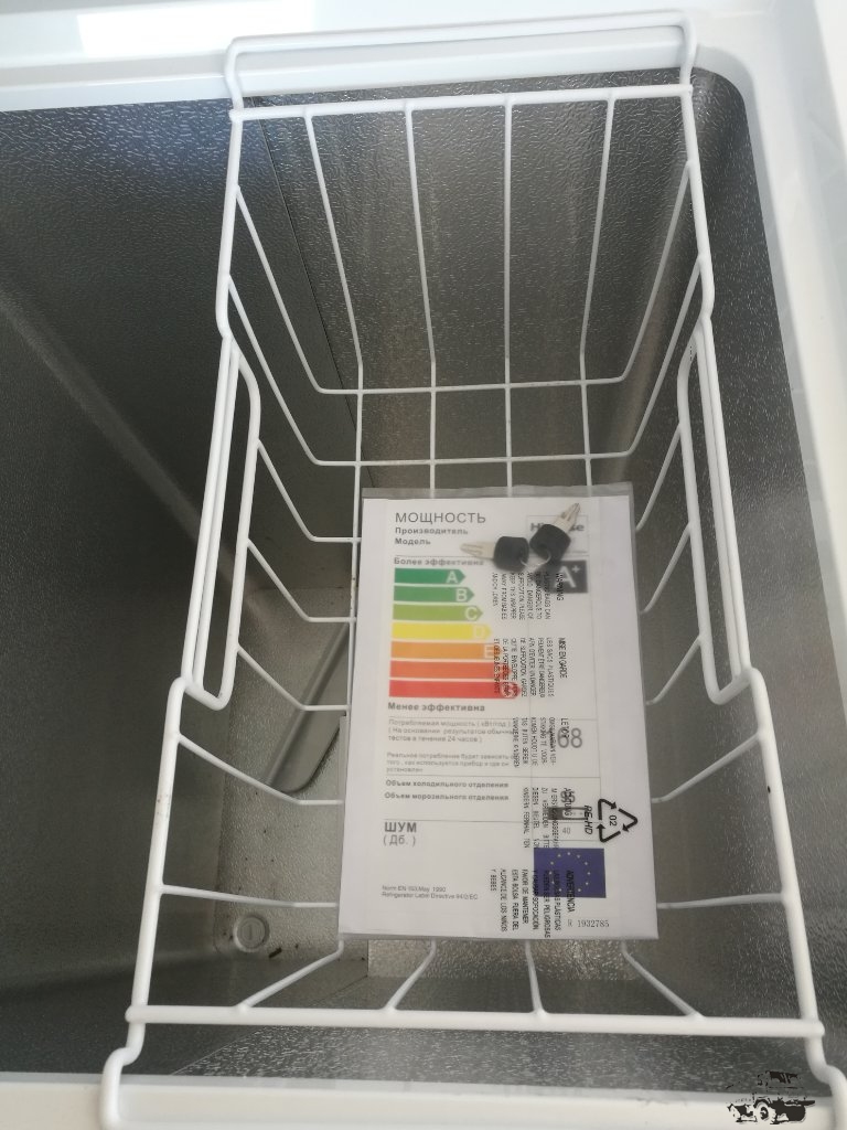

В кунге разместилась морозильная камера на 115 л. взята для рыбалки ну и используется как холодильник для выездов на природу по принципу час работы два простоя....а то все замерзает!

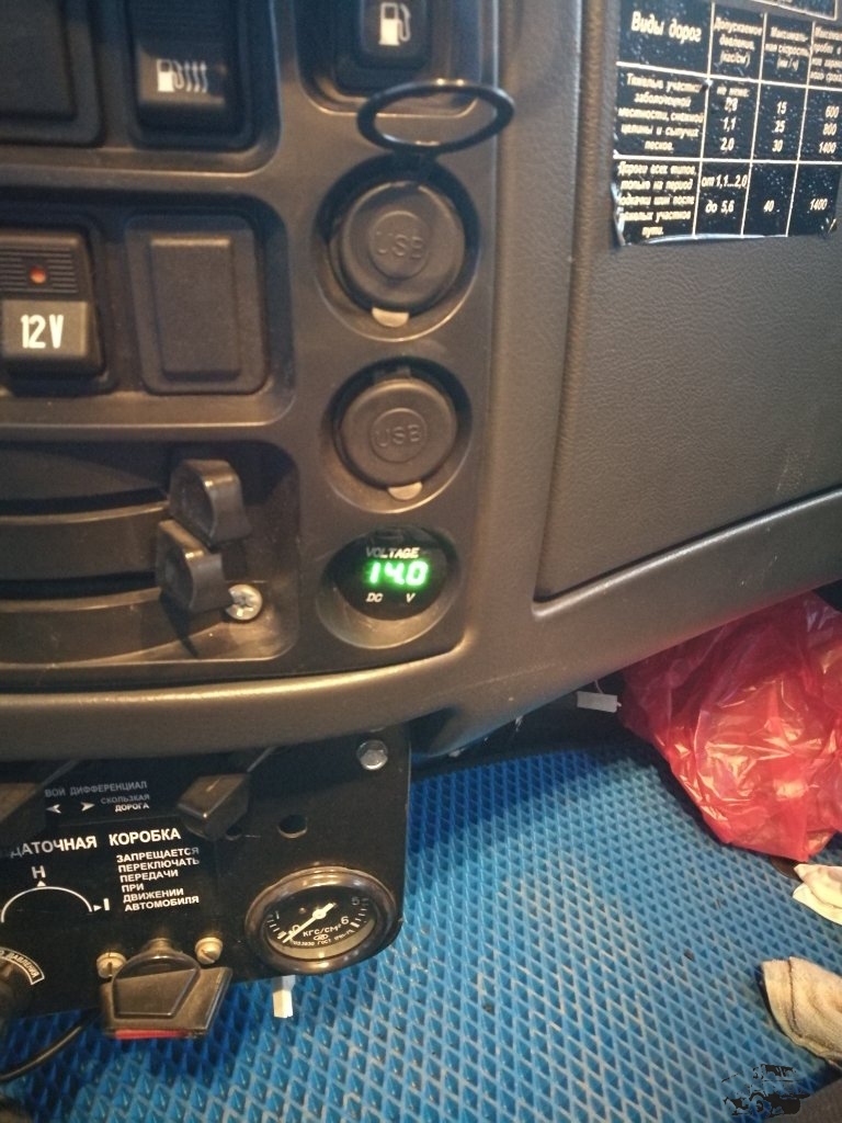

Вот так показывает зарядку на акуумы в кунг. На холостых 14 В, на ходу 14,7 В.
Вот так выглядит родная и помпа и та что стоит у меня с двумя шкивами.
Все электричество в кунге отделено кнопкой массы.

Вот такая получается кровать, пятерым взрослым мужикам немного тесновато, но на рыбалке не чувствуется.

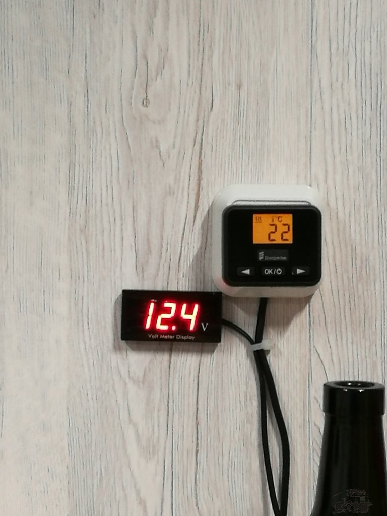

В кунге тоже стоит вольтметр, чтобы ориентироваться по степени разрядки аккумуляторов.

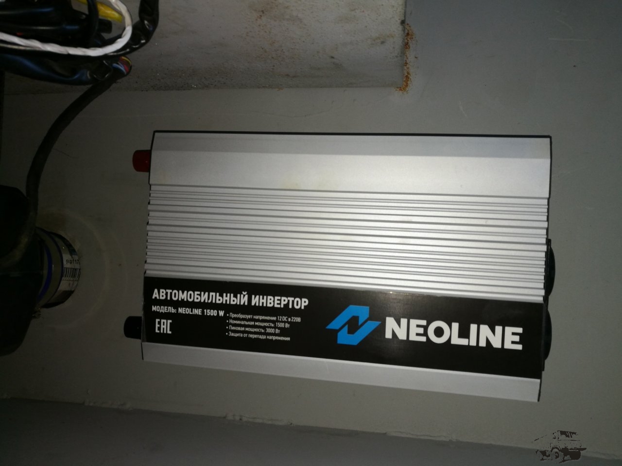

Вот такой инвертор стоит.
Управление кнопкой массы.
