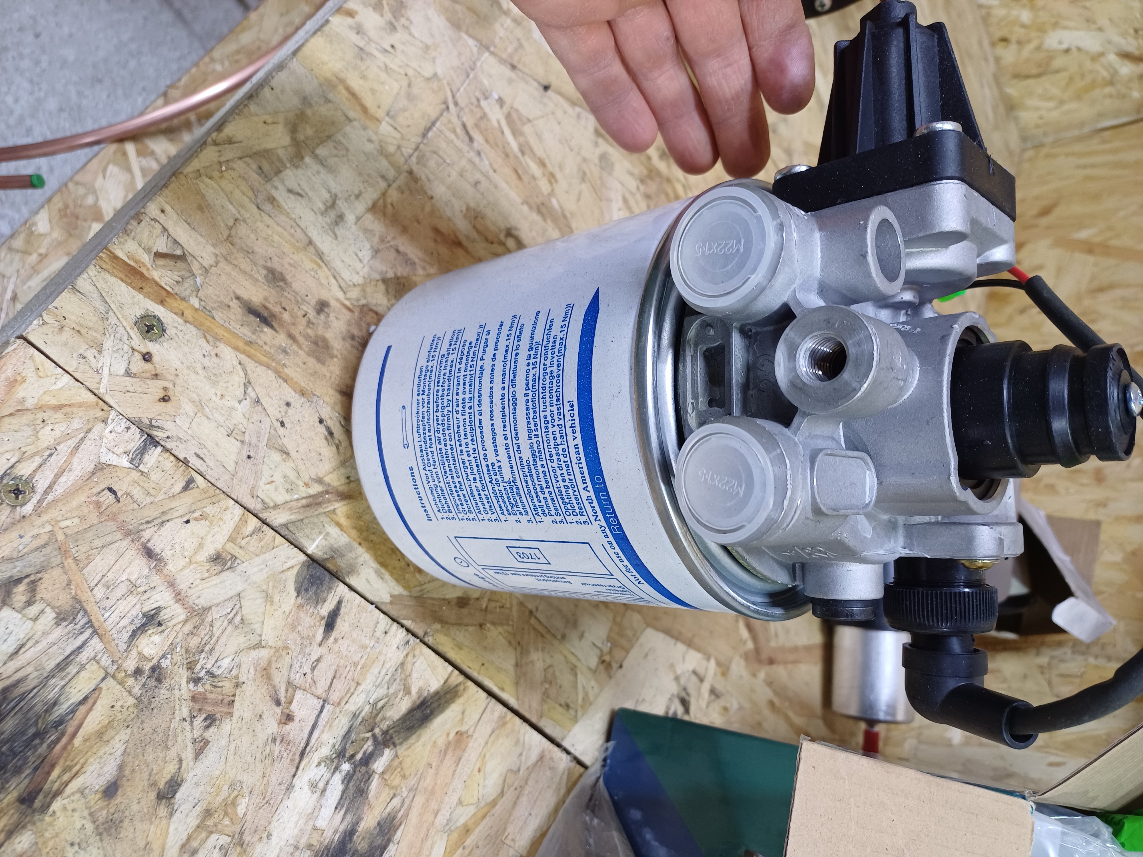

Изображение добрый вечер! Кто-нибудь знает как эту штуку подключать?
Сообщения: 4705
Поблагодарили: 206 раз
Газ 66 м57 6HP
После включения зажигания,на фишке должен быть постоянный плюс.
Сообщения: 7106
Благодарил (а): 54 раза
Газ 66 м57 6HP
по пневме , кажется так .
1 вход
21 выход
22 небольшой рессивер на несколько литров . Нужен самому осушителя для очистки .
