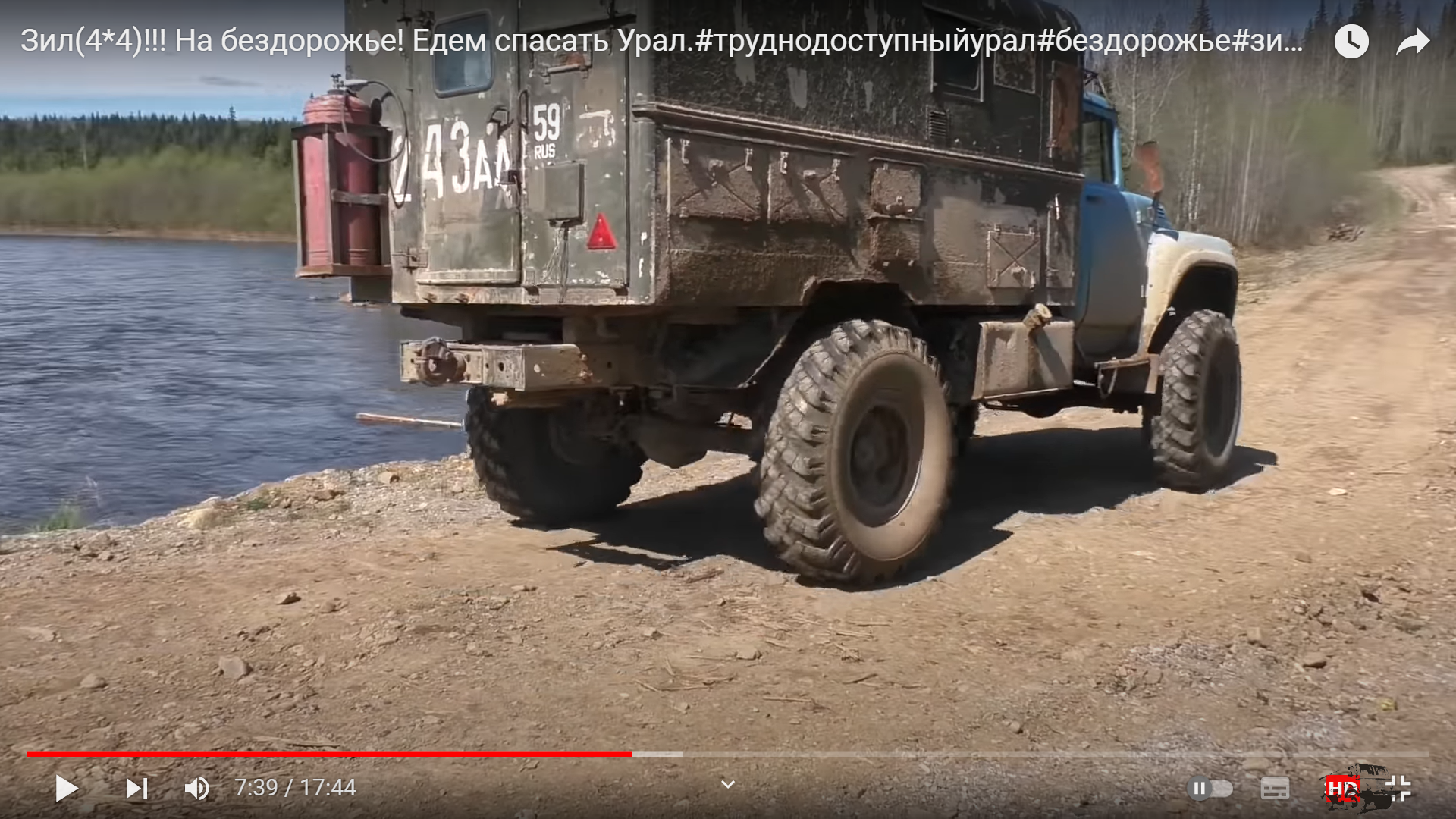

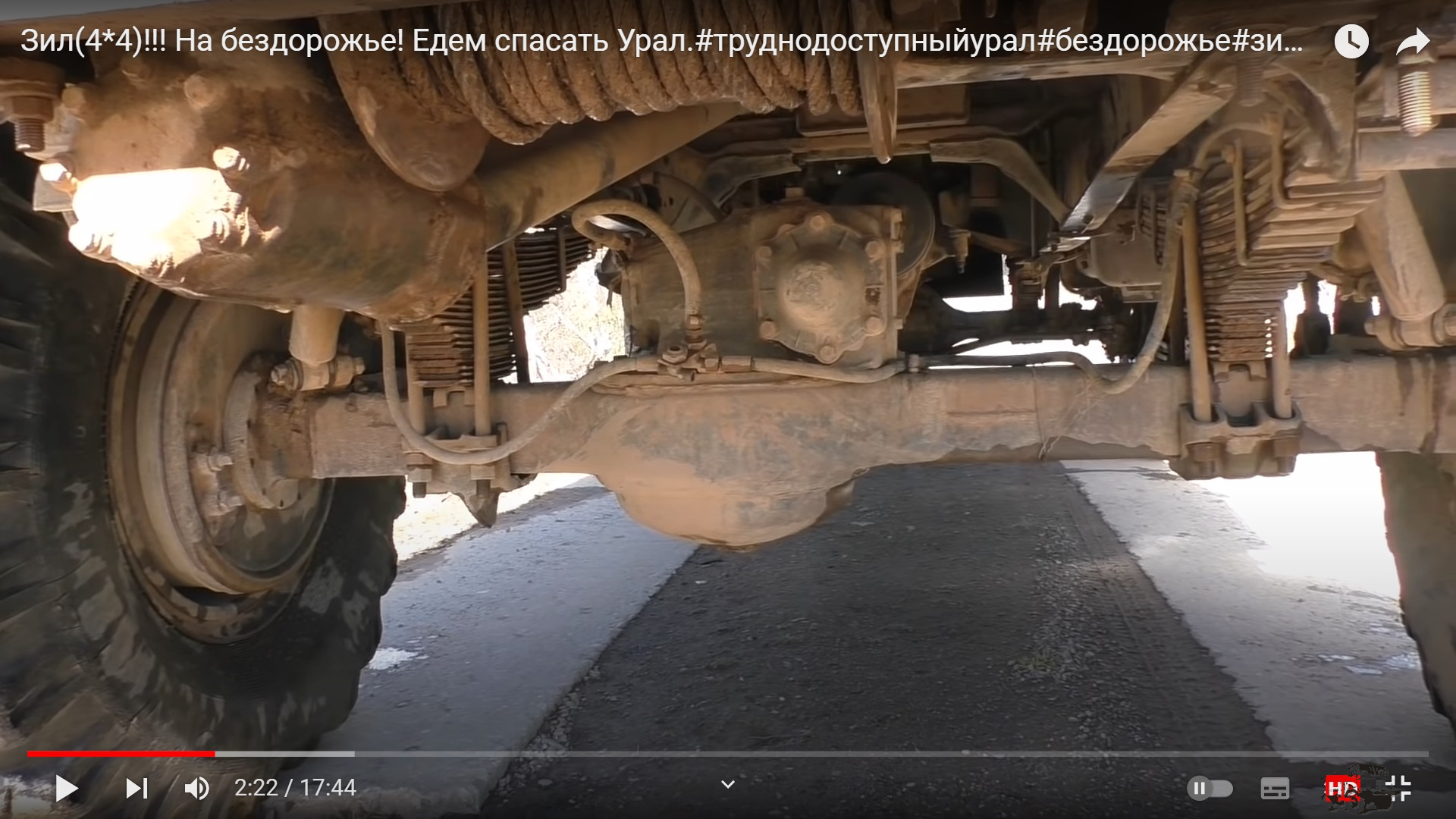

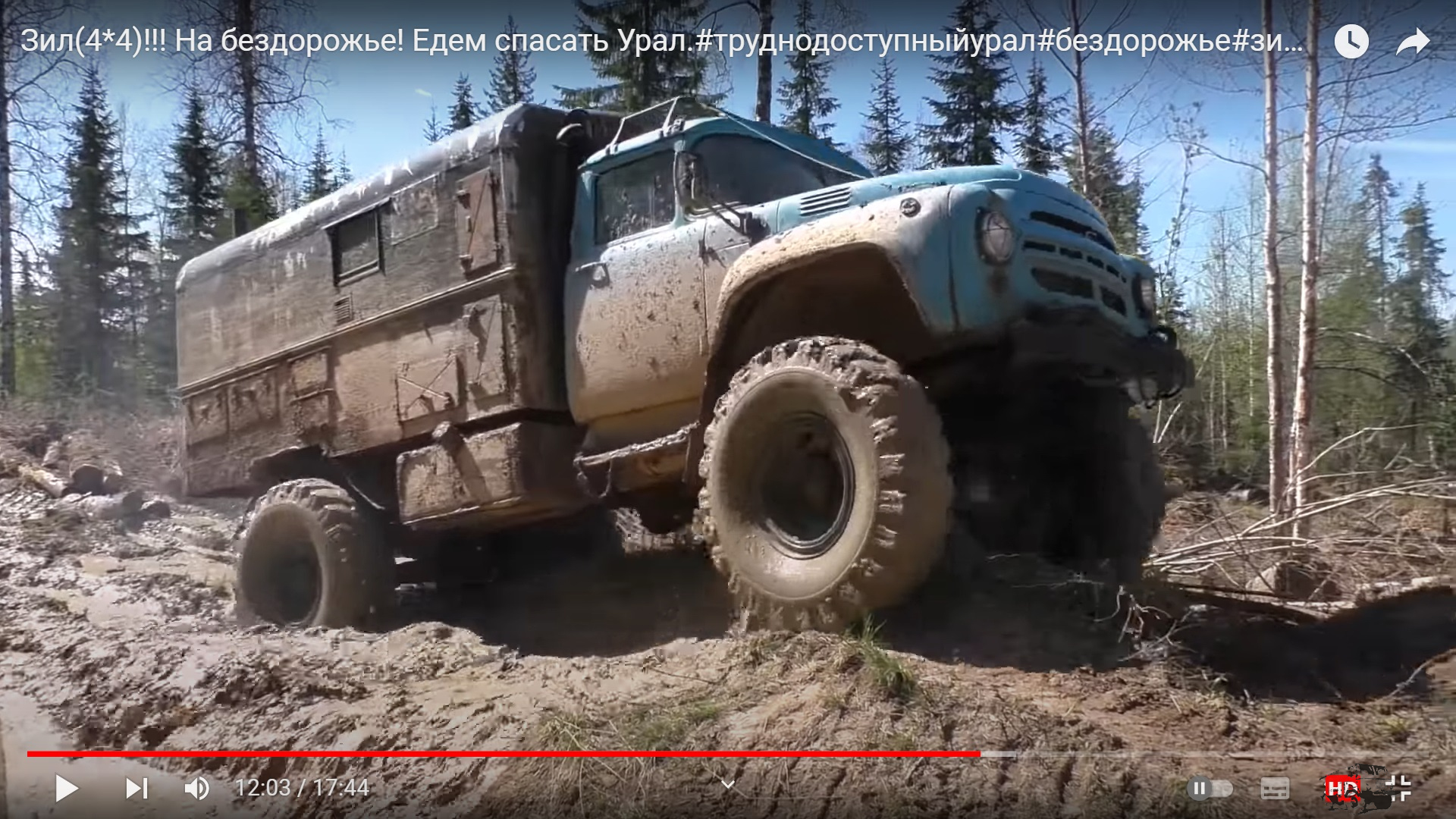

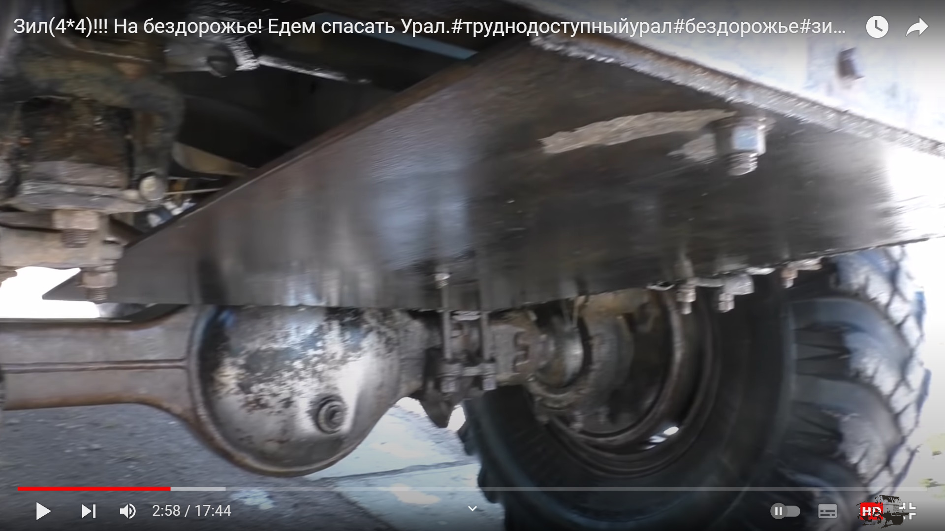

wal1960 писал(а):[post]443441[/post] вот что мне нравитсяПрактически то-что нужно!!!
Без подкачки, потому всю дорогу не травит давление в шинах. Без блокировок в мостах. Ну и монтаж кино: чел не включил в ролик те моменты, когда этот аппарат елозил в колее без шансов выбраться, а там их было предостаточно. Ну и без номеров - от калитки сразу в лес. Д245.9 - да, на месте и не свренет ничего в ЗиЛовской трансмиссии.

buskermolen писал(а):[post]443456[/post] и не свренет ничего в ЗиЛовской трансмиссии.

buskermolen писал(а):[post]443456[/post] Без подкачки, потому всю дорогу не травит давление в шинах.
Подкачка обязательна на ЗиЛе (как и на ГАЗонах)

andrei писал(а):[post]443464[/post] Подкачка обязательна на ЗиЛе (как и на ГАЗонах)
В котлете на видосике, который автор приводил - подкачки не было.

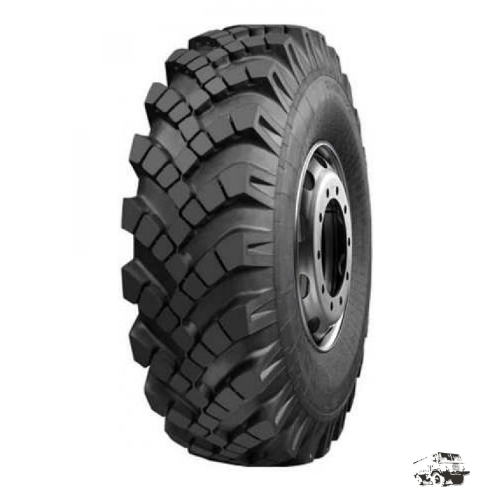

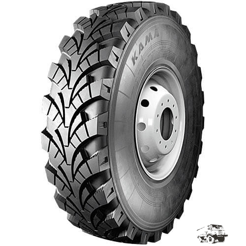

buskermolen писал(а):[post]443466[/post] ездил на ЗиЛ-130 с дорожной резиной, а не на елочке.
предполагается 2 комплекта-УРАЛовская ОИ-25 для говен и например КАМА-431 для повседневки

wal1960 писал(а):[post]443467[/post]
Еще на зиму комплект надо, и еще один баб возить с боковиной крашеной в перломутр.
