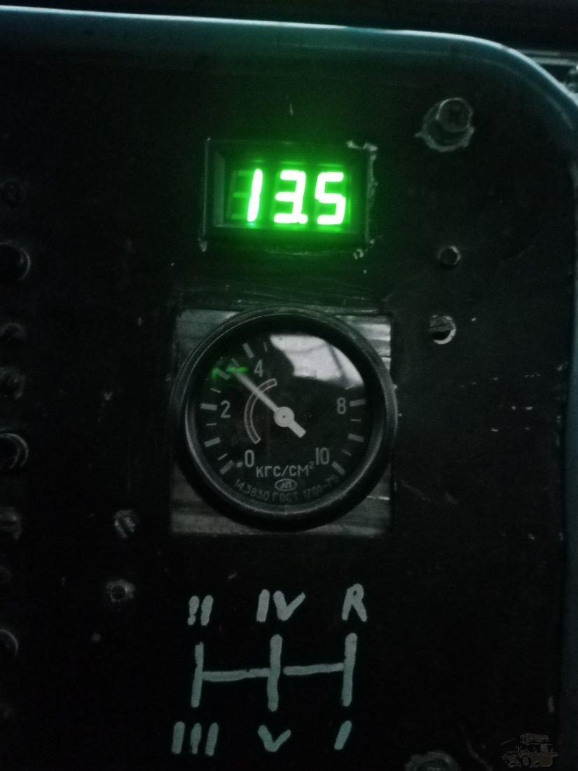

Приделал ништячек седня, теперь видно скока заряду идёт, ещё налил литр керосина на 30-40 соляры, а то не известно когда ещё у нас зимняя появитца

Mityai писал(а):[post]444102[/post] Приделал ништячек седня, теперь видно скока заряду идёт
Эт все баловство , по электрике нужен амперметр , он сразу показывает нагрузку на систему , а с вольтметром надо четко знать цифру когда все приехали по сути справочная информация о вольтаже в сети , не лишняя но амперметр надежнее

[ref]RAT[/ref], значит нада заказать, алиэкспрес багат разными ништяками для машины

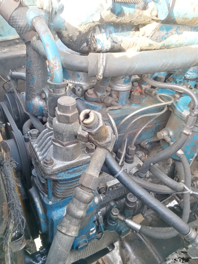

Подскажите, кто знает или сталкивался с такой проблемой, на компрессор клапан там штырек ходил но вчера он вылетел как отремонтировать что за схема там есть или забить и ездить дальше, с ним воздух был на 4, а без него 3

Этот "клапан" называется "предохранительный клапан" пневмосистемы
штатно они ввороачиваются в ресивер справа под подножкой и в народе называется "пердун".
на картинке, под номером 7 как раз "штырёк"

[ref]andrei[/ref], благодарю за наглядное пособие, теперь думаю обычный гвоздь подойдёт на эту роль штырька
Сообщения: 2434
лучше заменить копеечная деталь
из-за него у тебя давление в системе упало на одно очко
в случае перекоса он начинает постоянно травить

[ref]Пархат[/ref], копеешная, Но, в нашем калхозе голохуевка не купить)))

И ещё без него громче под капотом грохотать стало

Mityai писал(а):[post]444397[/post] И ещё без него громче под капотом грохотать стало
Потому на ременной привод и переходим чтоб не грохотало. )

[ref]Славон[/ref], Славон я помню ты говорил что обращайся подскажешь, мы как то вели речь о компрессоре, но пака не разжился компрессоров, так что это в планах на будущее, клапана надо регулировать, груженый когда еду, вот они тарабанят не по детски
Сообщения: 4696
Поблагодарили: 205 раз
Митяй,у тебя или слух исключительный,или это не клапана тарабанят.

[ref]kolinz[/ref], слух отличный, но просто когда груженый дровами иду в подъем, долбилово такое начинается, я думал на компрессор, может конешно и он это так но звук прям какой-то металичиский громкий, и человек постарше ехал рядом когда поржний был, тоже сказал что клапана слышно, да и мощности как будто не хватает, ощущение что придерживается машину что-то
