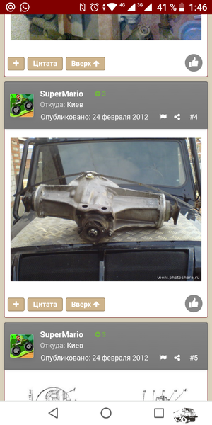

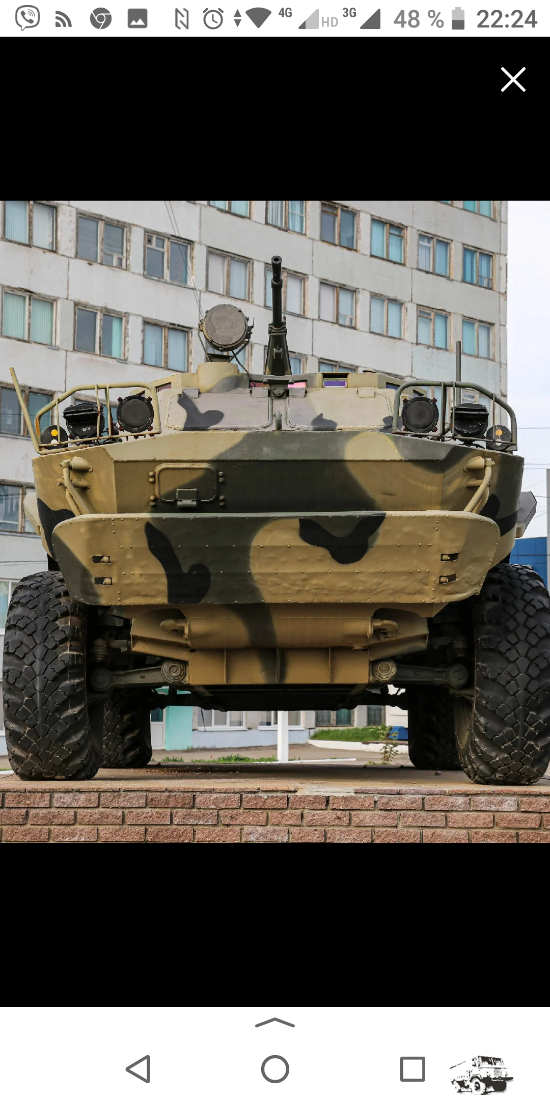

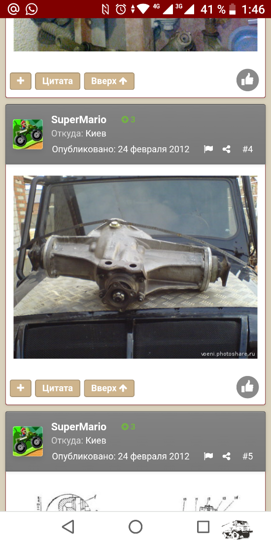

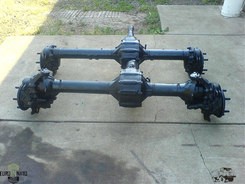

Несомненно! Мало того , поковырял я тут тему подвески , трансмиссии БТР , обмерил , посчитал , и пришел к выводу , что при использовании шин на 20 х дисках , с большим плюсовым вылетом , можно уложиться в 2550 мм !
Немножко в картинках
Это редуктор БТР , его можно сделать вот таким, по фланцам 800 мм
Получается вот так
Я не буду выкладывать свои фото с рулеткой , итак видно , что это уже чем кайман или водник или БТР 70/80 , но явно немного вылазит за 2550.

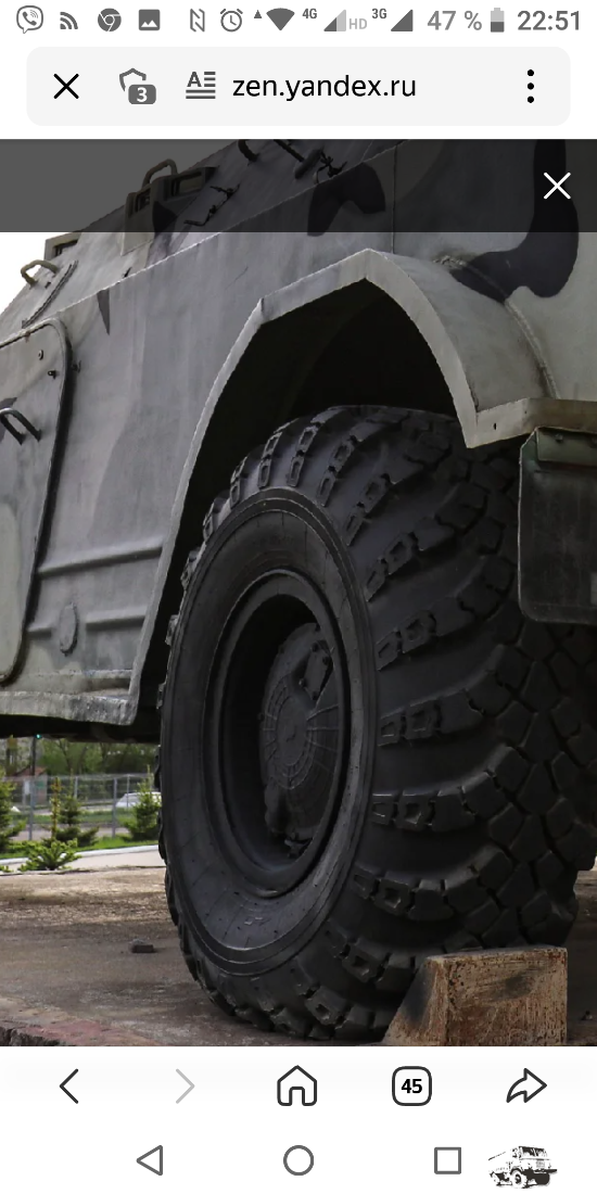

А теперь обратите внимание , на явно меньший вылет ( т.е. наружу ) вылет шины К 126 , на штатных дисках БТР. Особо увести вылет в + , т.е. сделать шину вровень с барабаном , не получиться , зазора между диском и верхней шаровой особо нет .
А вот использование 20 х дисков , с не широкой резиной ( 14/15 дюймов) позволит получить максимальный + и есть все шансы таки попасть в габарит.
Так что , все интересней и интереснее становится.

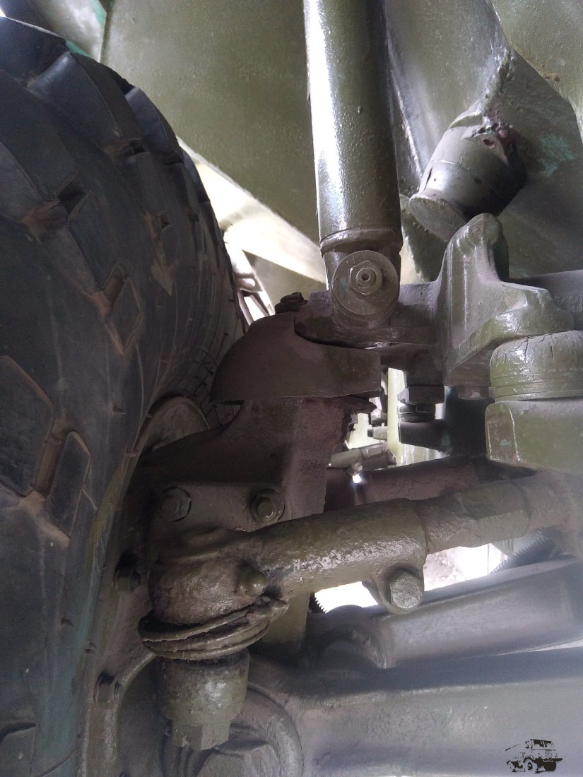

Кстантин писал(а):[post]433520[/post]
Ещё вариант - большие диски, но это надо мерять. Посмотри тему Дмитрия 7171, у него колёса 55 -е на больших дисках, вроде 24- х, может он что подскажет.

ПатриотоШишигоКрузер
Нет, даже на последнем фото видео что верхний рычаг в 20е диски не влезет это на радиус от стандарта 25 мм может и в 24 не влезть, плюс надо учитывать угол поворота колёса, он оденется оденется но при повороте упрется в Нижний рычаг
[ref]RAT[/ref], Я же говорю, надо мерять. Попросить Дмитрия дать размеры диска и колеса в сборе, сделать простенький шаблон и померить, а потом репу чесать.
RAT писал(а):[post]433522[/post] Нет, даже на последнем фото видео что верхний рычаг в 20е диски не влезет это на радиус от стандарта 25 мм может и в 24 не влезть, плюс надо учитывать угол поворота колёса, он оденется оденется но при повороте упрется в Нижний рычаг
Это я вижу и понимаю , что 20-й и даже 24-й нельзя будет увести сильно внутрь , так же с упиранием колеса понимаю , лодку можно допилить под упирание , если в рычаг , то никак .
Тут речь именно о выборке - милиметраже ! понятно все надо мерять , кроме того есть же еще вариант двух комплектов колес - узких К-58 , это если поймают / наругают , и по шире , побольше , на которых двигаться эта адская телега будет . В общем то на на грани , но в этом проекте все на грани , или за гранью
Самое приятное в этом вариант - это передаточное 8,4 , что позволяет разгрузить ДВС / АКПП , и не пихать сильно огромный грузовой.
Ну и просвет чутка поболее , правда не под титькой , а под ровной серединкой.

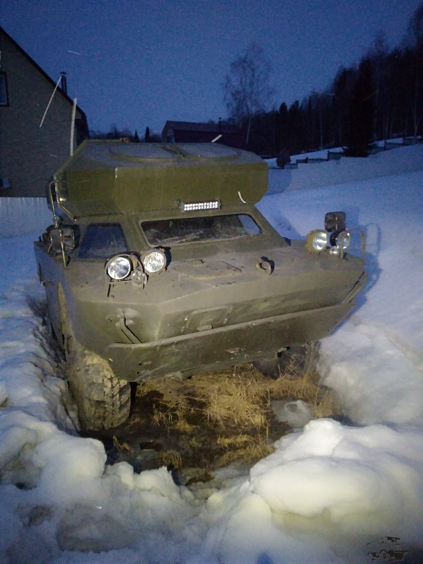

Кстантин писал(а):[post]433539[/post] уже перепиленный Бардак
а чё? у него спереди лебедки нет?

[ref]serega.kam[/ref],
У него лебедь в лючке справа около головы радиста или пассажира крутится

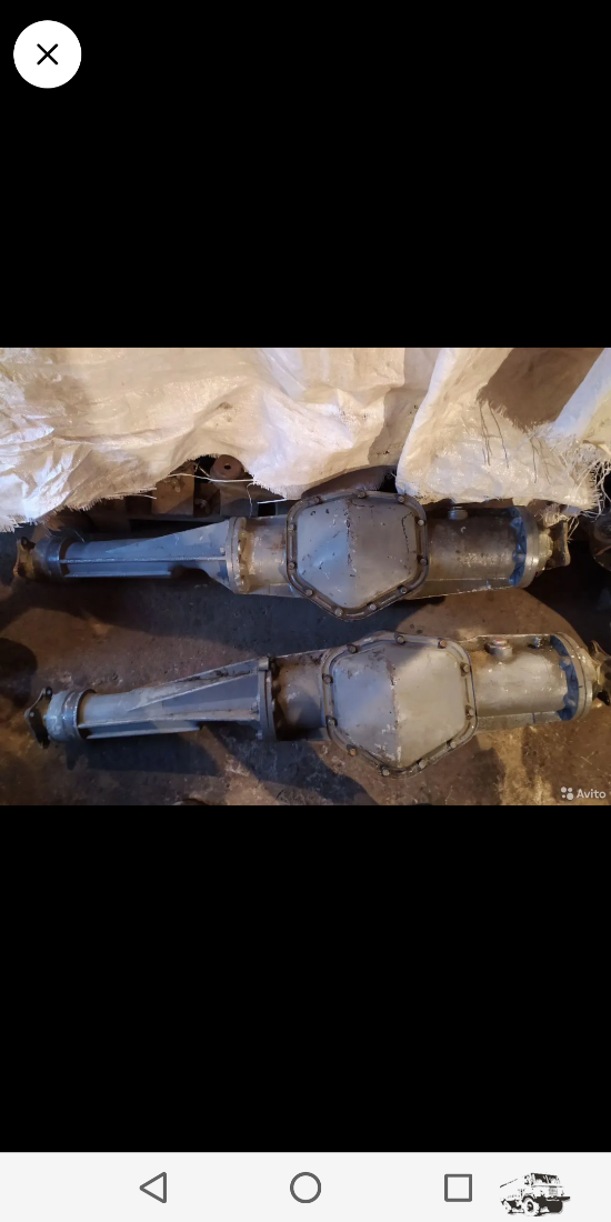

[ref]RAT[/ref], на него и нацелился , если дождется меня , заберу , по поводу з.ч. специфических - выхода есть на людей по России матушке , где это добро взять , не давно общался с человеком в соседнем городе , можно сказать "разборка" у него , по воен технике , так вот он внятно объяснил - купить сейчас любую железяку в сборе с доками , дабы поставить на учет потом , не получиться , будь то БРДМ , будь то УАЗ или ЗИЛ 131 . т.е. эту лавочку прикрыли , поэтому в основном все идет под разбор , либо под уже имеющиеся документы.
Карданы все верно , сделаем . по поводу РК - планирую БТР 70 , она и крепче и легче.
