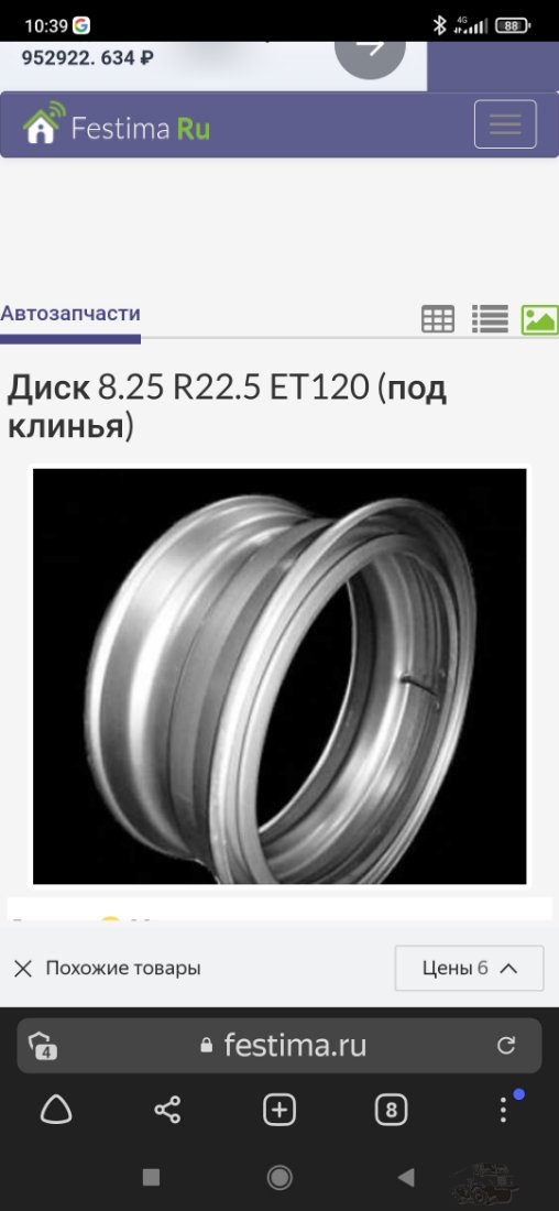

Существуют переходные диски под клинья.
Речь о них шла.У них посадка шины 22.5,а посадка на ступицу штатная.

Да, верно. Я писал про эти диски.

Для 22.5 лучше взять диски от телеги полуприцепа , они легче и ровнее а середину все равно вваривать

Возможно и лучше, но там ширина почти 12 дюймов и нужна соответствующая резина.

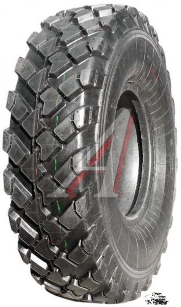

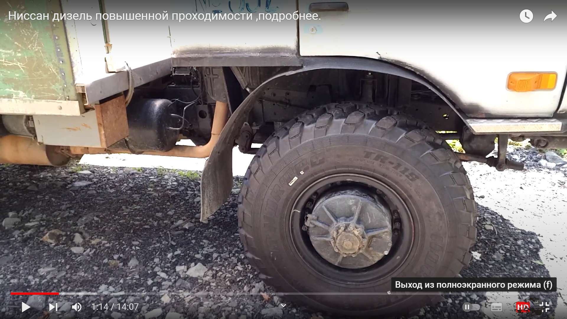

а что скажете про повседневку асфальт Ки 115
на фото НИССАН на БРДМ-ских мостах и САДКО НЕКСТ
:?: по сравнению с КАМА-402

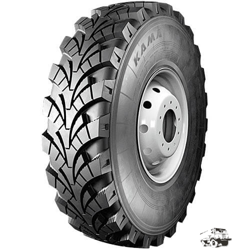

Зачем повседневно по асфальту страдать на мудовой резине? После 70 км/ч она начинает громко шлепать шашками по асфальту и вообще шуметь. Кама 402 на асфальте лучше, а вместо Ки 115А лучше посмотри Каму 431.

buskermolen писал(а):[post]443454[/post] посмотри Каму 431
RAT некоторые замечания по КАМА 402 оставлял, а эта судя по плотному рисунку в центре хорошо катить будет по асфальту и жижу выталкивать -шины KAMA-431 :?:
