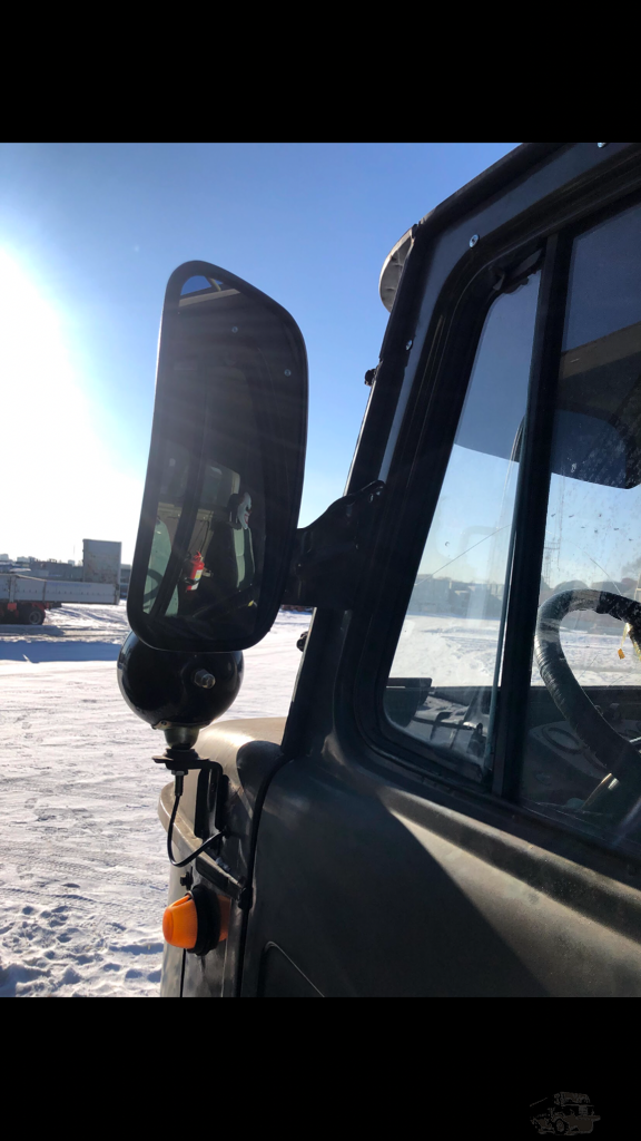

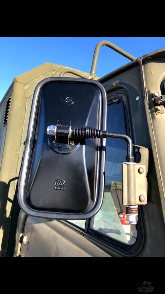

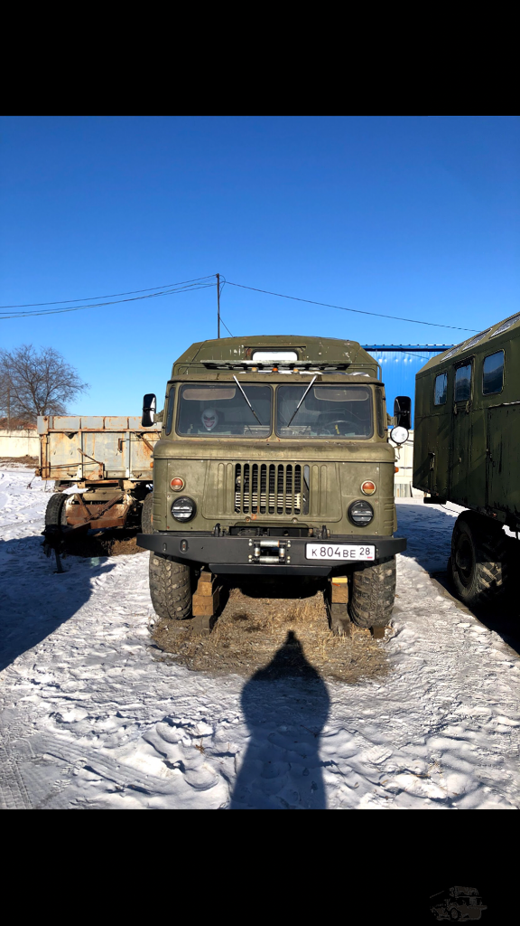

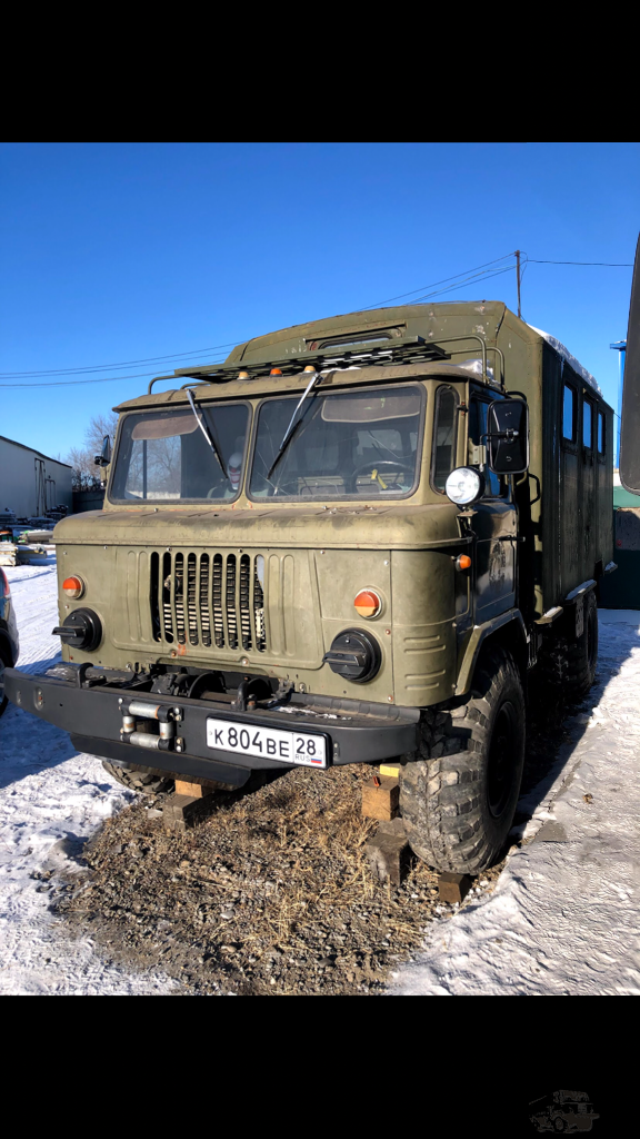

Установил зеркала заднего вида, они сферические. Не знаю от какой машины, в магазине их много у нас, хорошо Китай через речку,выбрал которые понравились, хотя с креплением пришлось чуток помудрить.Корпус металлический, может об ветки на морозе не будут разлетаться. Зеркала чуть больше родных по размеру. У меня был один кронштейн, по образцу у токаря сделал второй, через пружины купленные в том же магазине всё поставил на место. По мне так отлично лопухи смотрятся. Старался сделать меньше колхоза, без лишних отверстий, всё можно сказать осталось оригинальное.

Не самый лучший выбор,больно сфера велика,машина в них сильно удлиняется.Для леса оптимально пластиковые газ 53.Штатно зеркала устанавливаются вниз от кронштейна.

Alex_Sheremet писал(а):[post]411773[/post] хорошо Китай через речку,выбрал которые понравились
надо было сразу камеры и мониторы выбирать,раз китай рядом :wink: ,
зеркала в лесу -зло для дверей 66 того :D,вернее его крепеж.

serega.kam писал(а):[post]411777[/post] надо было сразу камеры и мониторы выбирать,раз китай рядом ,
зеркала в лесу -зло для дверей 66 того ,вернее его крепеж.
особенно дверные ручки прям заман для чепыжника.

RAT писал(а):[post]411778[/post] особенно дверные ручки
да они может и леса то не увидят :)
А как же, со временем и камеры и монитор будут!

serega.kam писал(а):[post]411779[/post] да они может и леса то не увидят
Хоть бы с чурок столкнуть, не говоря уже про лес.

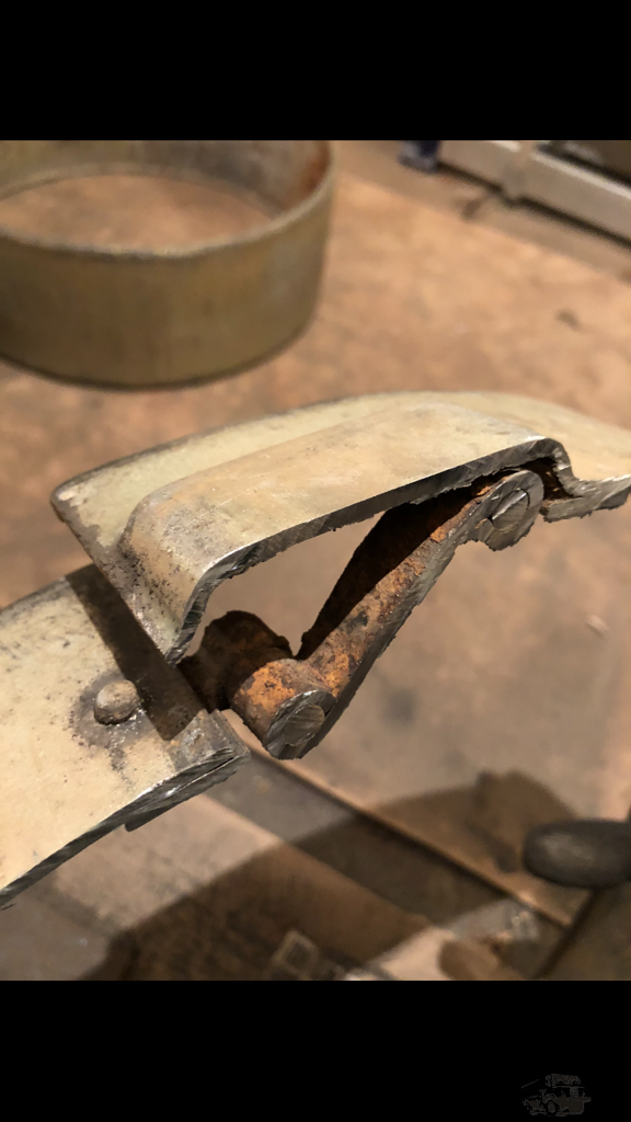

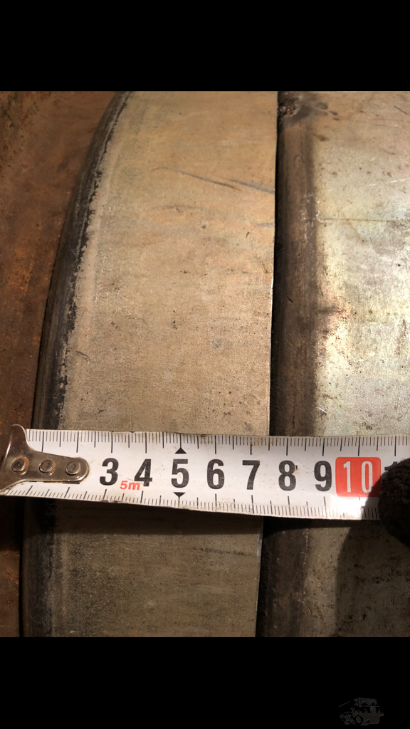

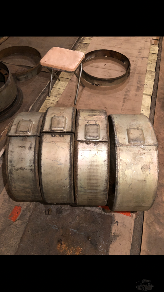

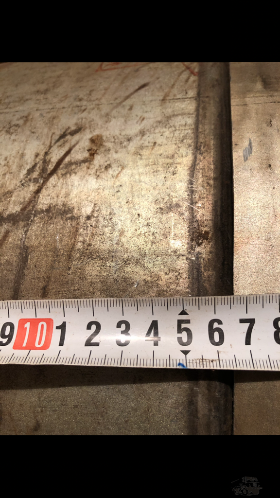

Сегодня начал делать так называемые ободные ленты(железные флиппера) для своих широких дисков из двух широких половинок на к-58, за основу беру от брдм2 он шириной 16,6 см и родной от Газ-66 шириной 13,6 см, его отпиливаю так, чтобы осталось 7,5 см. От брдм2 не пилю. Если сложить 16,6 + 7,5 = 24,1 см, но мне нужно чтобы было 23,8 см, что то съедает балгарка (ушм) часть заходит на согнутую часть обода , кстати она её очень хорошо центрует и получается идеально 23,8 см. Я называю это бэдлок.

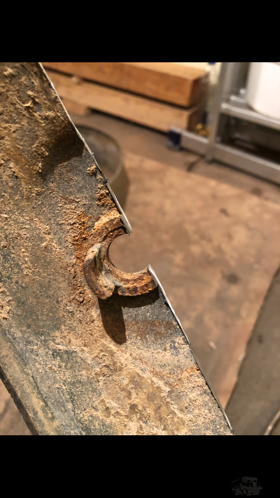

Родная ободная лента Газ-66

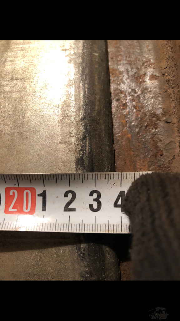

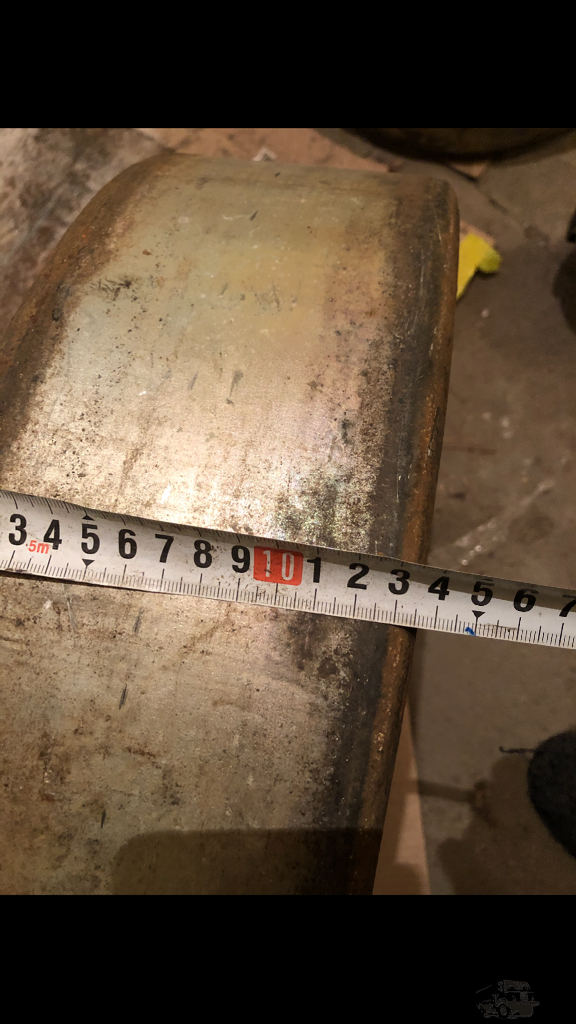

От брдм2 16,6 см

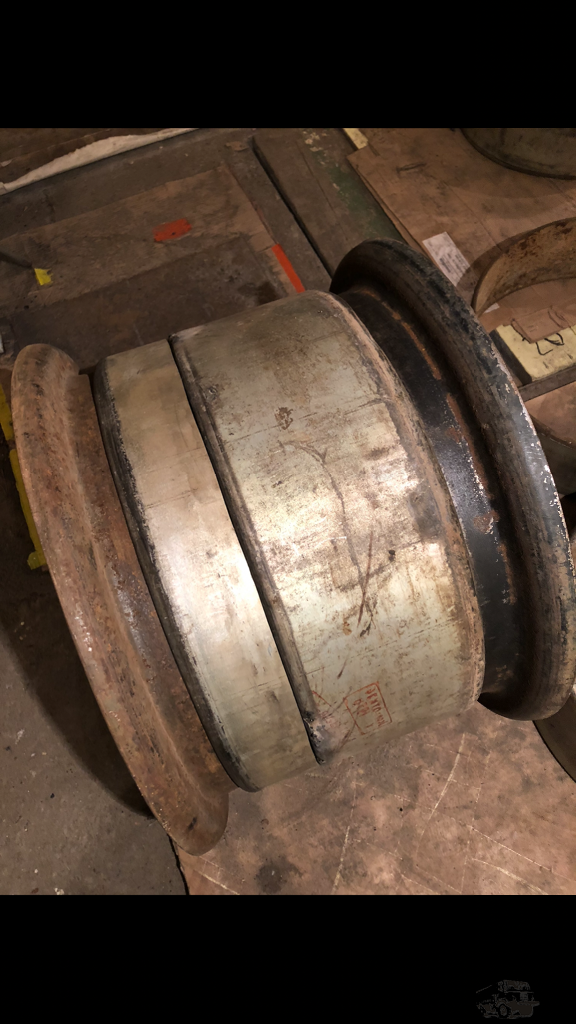

Делаю распил так, чтобы осталось от Родной 7,5 см

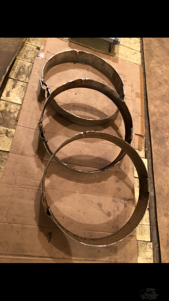

Как хотел, так и получилось 23,8 см, осталось дождаться сварщика и всё это дело проварить.

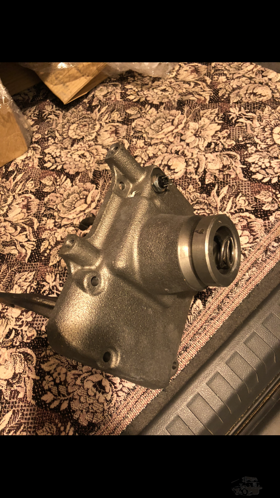

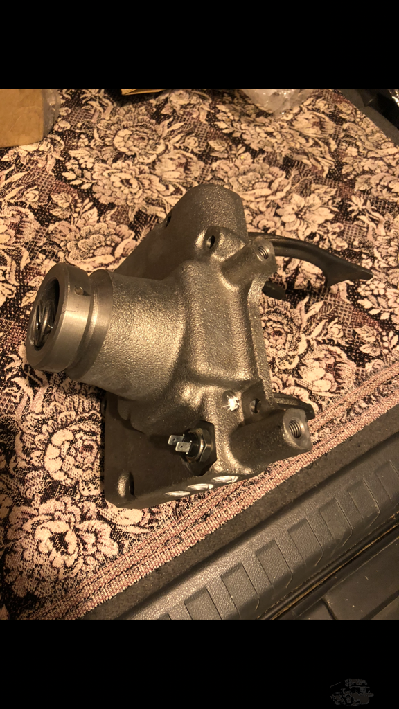

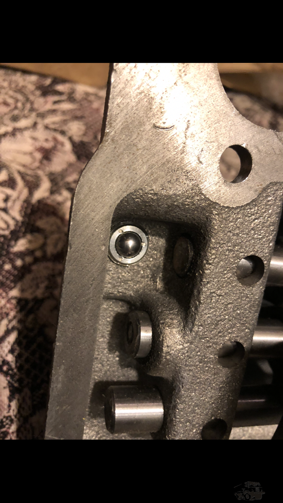

Крышка КПП н/о с датчиком ЗХ, от Газ-3307.

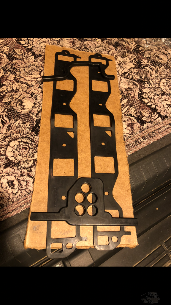

З/ч про запас, прокладки под впускной коллектор Газ-41/БРДМ2/ЧАЙКА к-т.

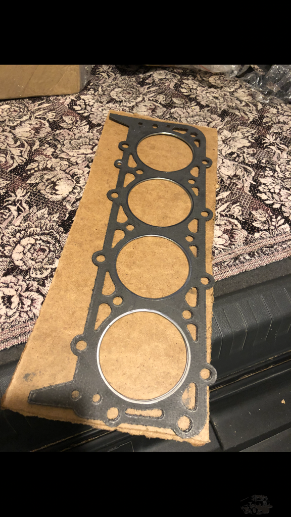

Прокладки ГБЦ Газ-41/БРДМ2/Чайка к-т. В графитке.

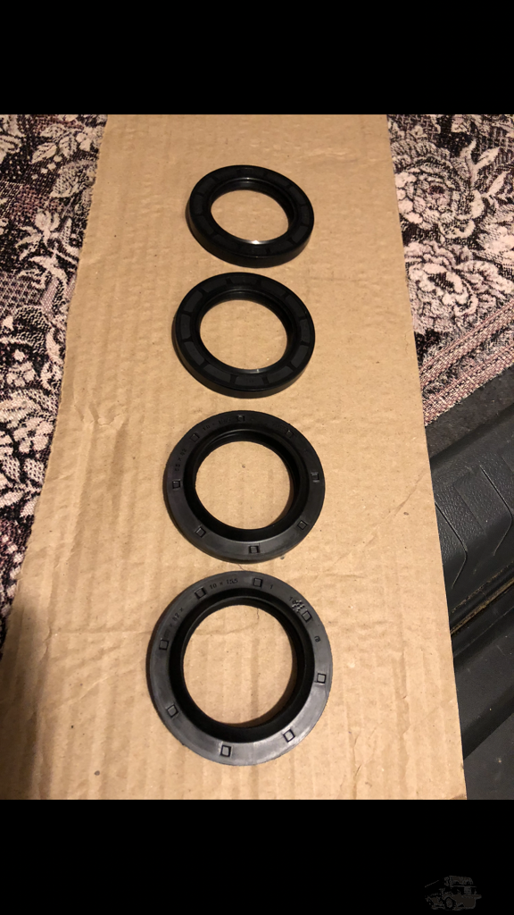

Приобрёл новые сальники на редуктор БРДМ2 :
55/82/10-2 шт;
55/82/10/15,5-2 шт;
