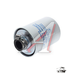

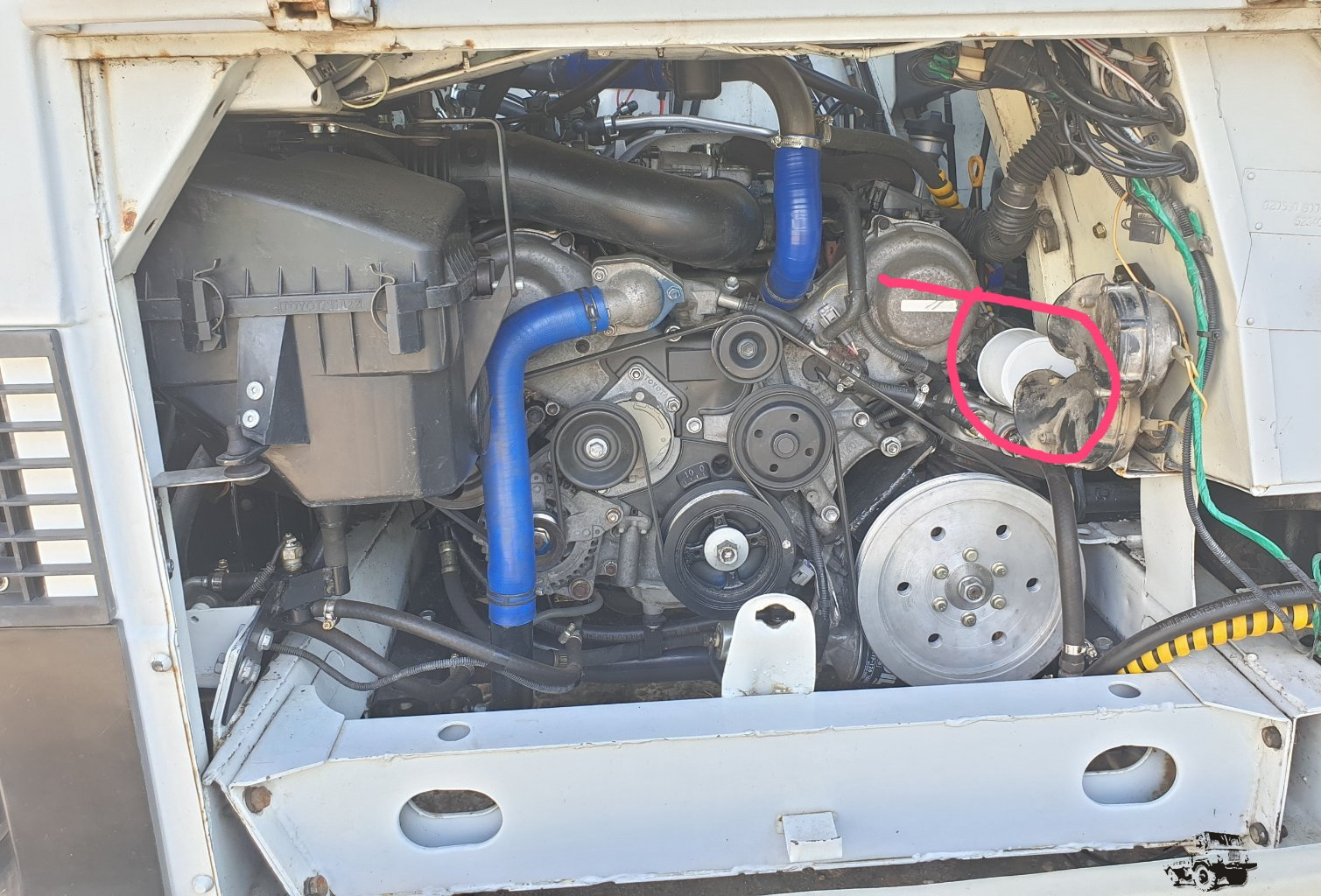

Компрессор тарахтит громче мотора. Если затыкаешь пальцем впускную трубу компрессора, становится тихо. Проблема в том, что у меня прямо на головке компрессора впускная трубка стальная, длиной 3см. и прямо на нее одет фильтр от volvo f12. Все красиво получилось и надежно, но фильтр почти не глушит этот ляпающий звук.
