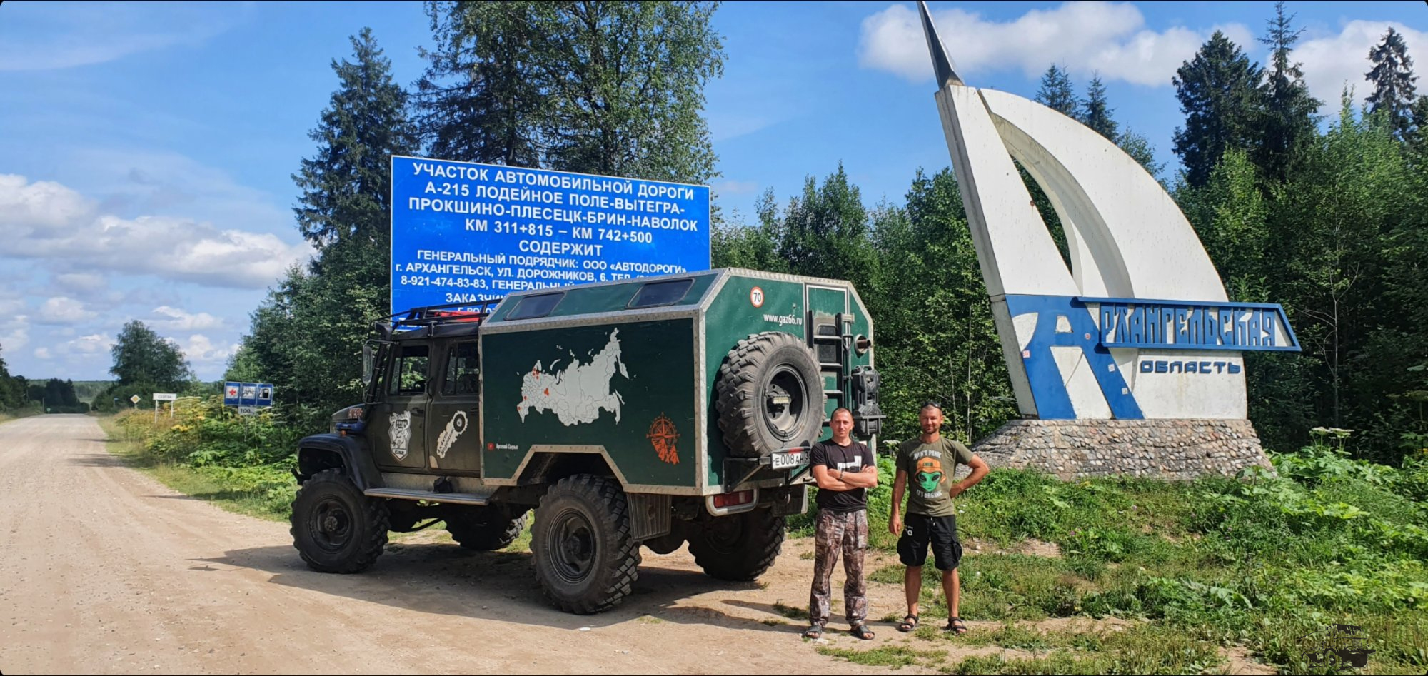

На север... по приезду напишу, что из этого вышло! :D

Фото шикарные, автомобиль выглядит впечатляюще

[ref]vettel[/ref], спасибо!

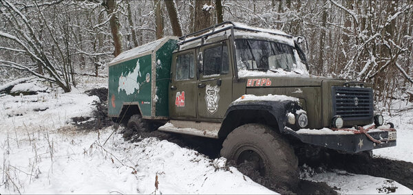

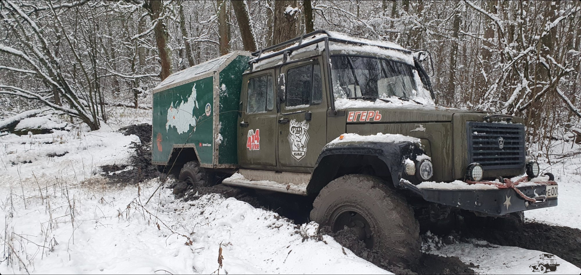

Приветствую всех! Газик не стоит, эксплуатируется!!! Вот ездили с ночёвкой на рыбалку... больших ремонтов, переделок с машиной не делал, единственное- нашёл место 2му аккумулятору и подключил его, а то всегда просто под сиденьем валялся запасной...
Из негатива - все же пошли лопинки на раме в больном месте, хоть и стояли распорки между кронштейнами! Наверное, буду ставить шишка рессоры вперед, время покажет...

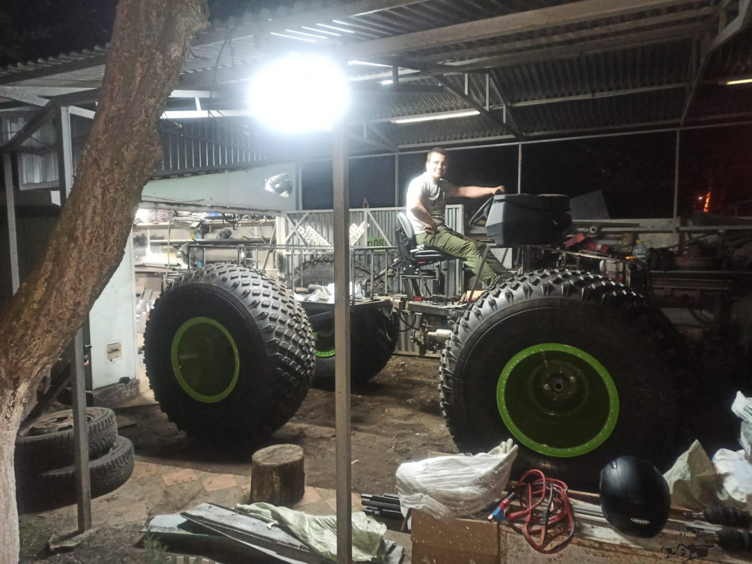

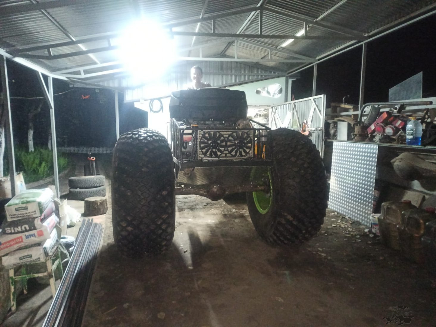

Как там на современном? :D "немного спойлерну" :lol:
Строится вездеход потихоньку...
Основное: переломка, мотор 1.6 8кл с кпп калина, раздатка тлк100, мосты газель, гидрообъемное рулевое... под колеса 1600, их пока нет... :wink:

В жизни мужчины наступает пора строить, и он строит вездеход. Я тоже к этому пришёл, в итоге. Но я использую все агрегаты российские и доступные. Мотор будет слишком с запасом у тебя и плавучесть будет условная из за такого веса.

И какой мотор планируется??? Разница в весе между мотором 2108 и китайским 30 сильным, где-то 70 кг, согласен, для вездехода это важно, но думаю, такая разница нп скажется координально на плавучести, тем более колеса 1600 планируются!

Колеса куплены! Это ооочень большое продвижение в постройке вездехода... :wink:

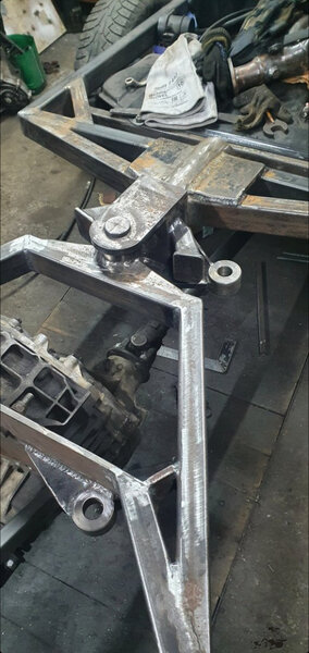

Работы по стройке вездехода продолжаются... надеюсь, скоро первый выезд! Пока не понятно выглядит, но это только каркас, внешка ещё впереди!
