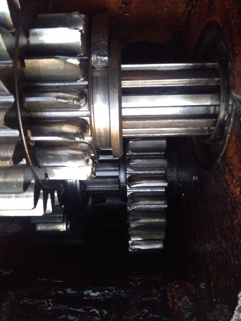

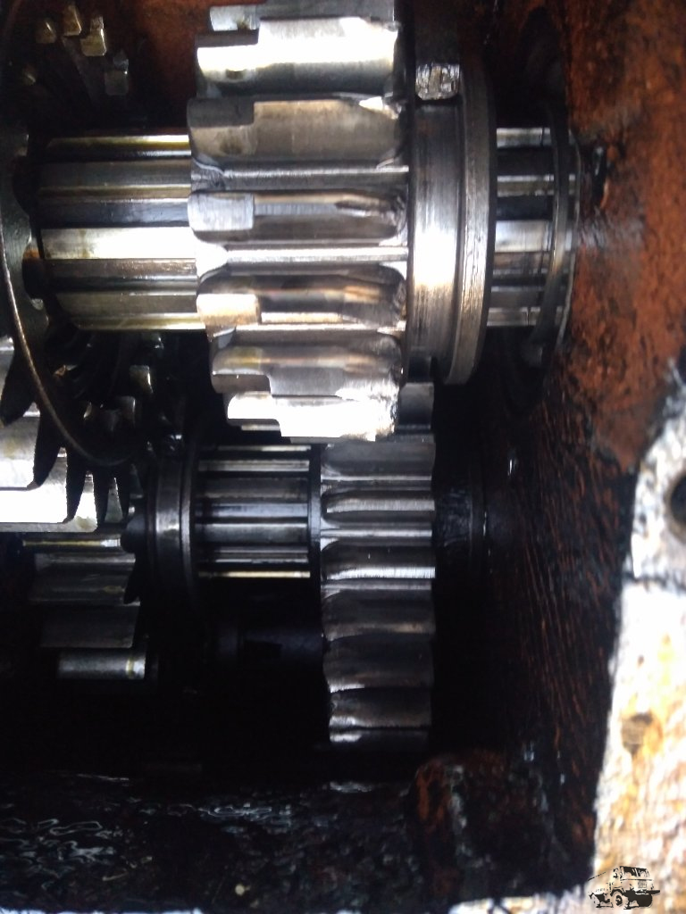

Давненько подобрал в чермете, вот это я понимаю выбивало))) второе фото это так включена понижайка
