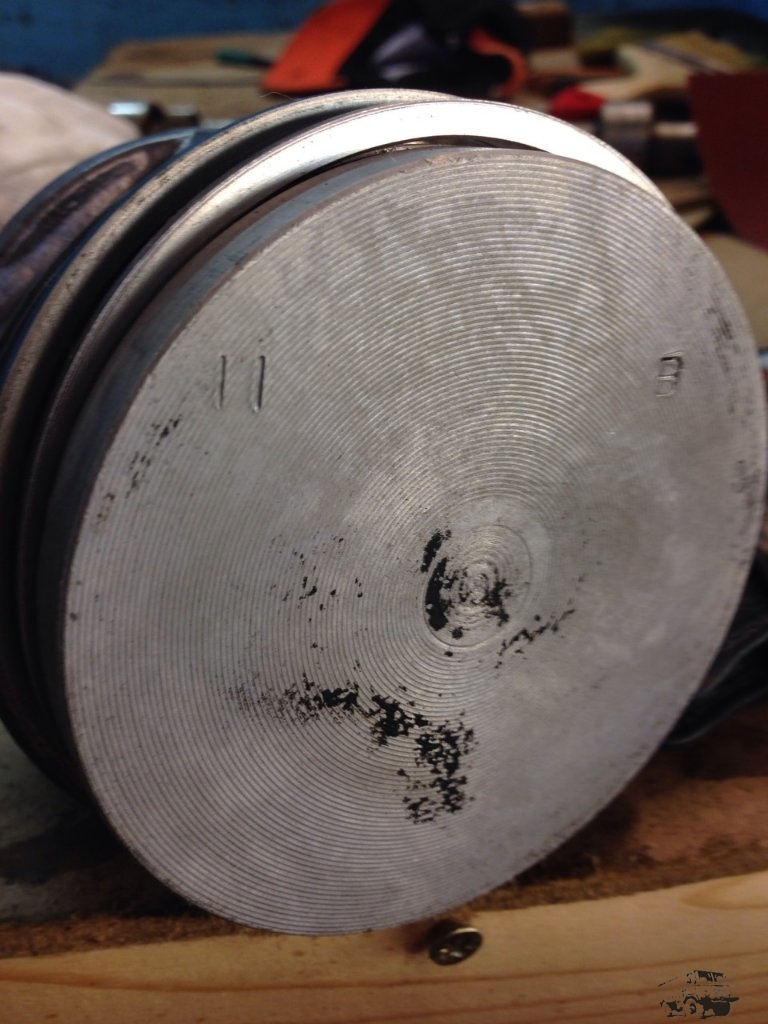

[ref]Jakov Arshuk[/ref], очень плохо.. Нужно было в сборе балансировать..
Ты так заморочился, классно шлифанул, а пожалуй главное ни сделал.. По отдельности не пойдёт в однос дисбаланс убрал, и считай на другое добавил эксцентрика..
Много кто скажет да не имеет смысла с такими то оборотами ни чего и не почувствуешь.. Но коль ты всё делаешь красиво-значит нужно было сделать обязательно.

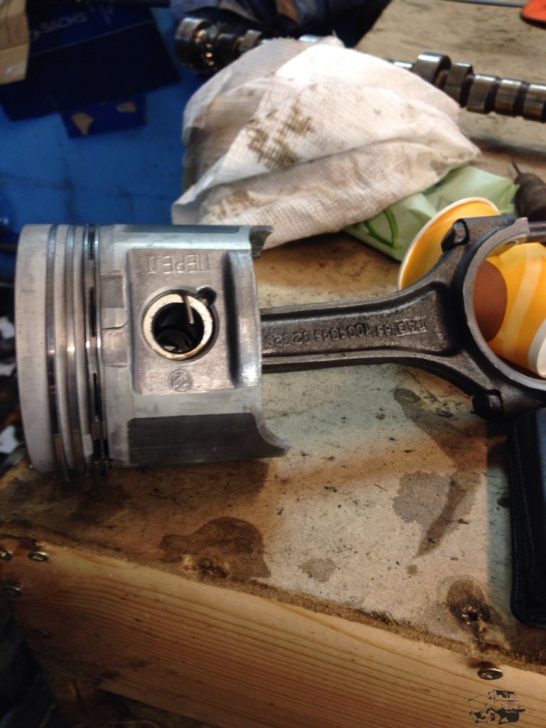

Я так понял что поршневую ты не меняешь ? Какая была компрессия до разбора ? Просто я сталкивался и не раз с тем что даже на моторах с малым пробегом заводские допуски оставляют желать лучшего . Хотя бы кольца поменять . Я когда разобрал свой мотор , то не смог купить поршевые кольца старого образца и пришлось брать комплект новых колец с поршнями . У тебя тоже ведь широкие кольца старого образца ? Гильзы протачивать наши мастера отказались , поэтому купил еще и 8 гильз . Но оно того стоило . Собрал мотор , поставил на машину , покатался и решил попробовать пилить головки . Снял 2мм. и не пожалел , прет хоть 90 хоть 100 , на подъемах не преключаюсь . Даже на холостых звук поменялся на более приятный . Но на старой поршневой думаю эффект будет не тот ...

Андреевич писал(а):[post]382929[/post] Просто я сталкивался и не раз с тем что даже на моторах с малым пробегом заводские допуски оставляют желать лучшего . Хотя бы кольца поменять .
совершенно верно .. по хорошему в каждом заводском движке такая картина будет наблюдатся не в одном так в другом..

[ref]Андреевич[/ref], на первый взгляд, поршня новые. Компрессию не мерял. Не собирался разбирать мотор. Так получилось...
Поищу инструменты, дабы глянуть эллипс. Имеет ли смысл?

И эллипс стоит померить и главное размер . Найди какой должен быть . Я знаю что если кольцо поместить в середине цилиндра , то зазор в замке кольца должен быть 0.3 - 0.6 мм. Вот это промерить надо .
