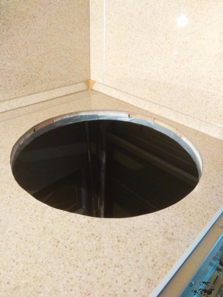

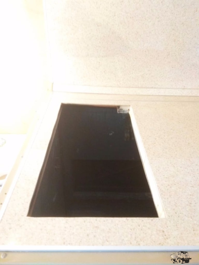

Начинаю вырезать...Вырезал..
Алекс Н
Сообщения: 260
Зарегистрирован: 14 июн 2018, 16:18
Мой МАЛЫ66
Сообщение Алекс Н »

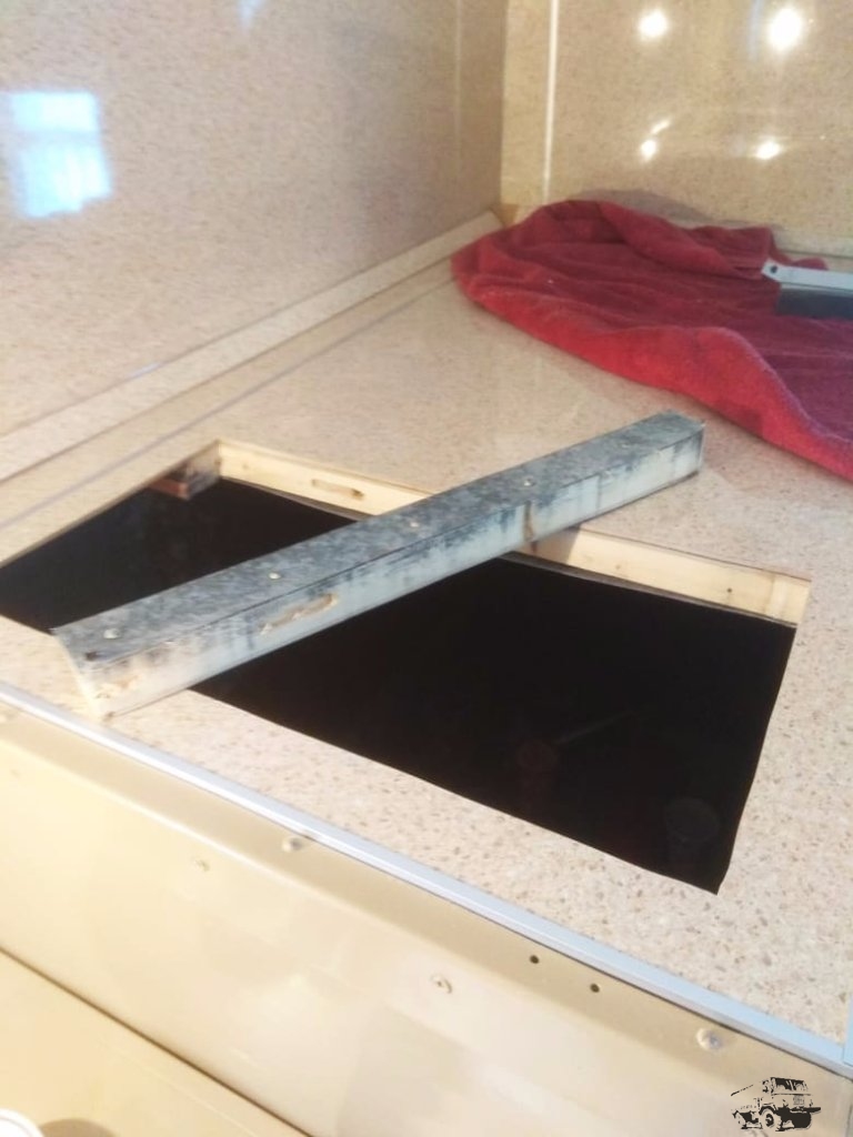

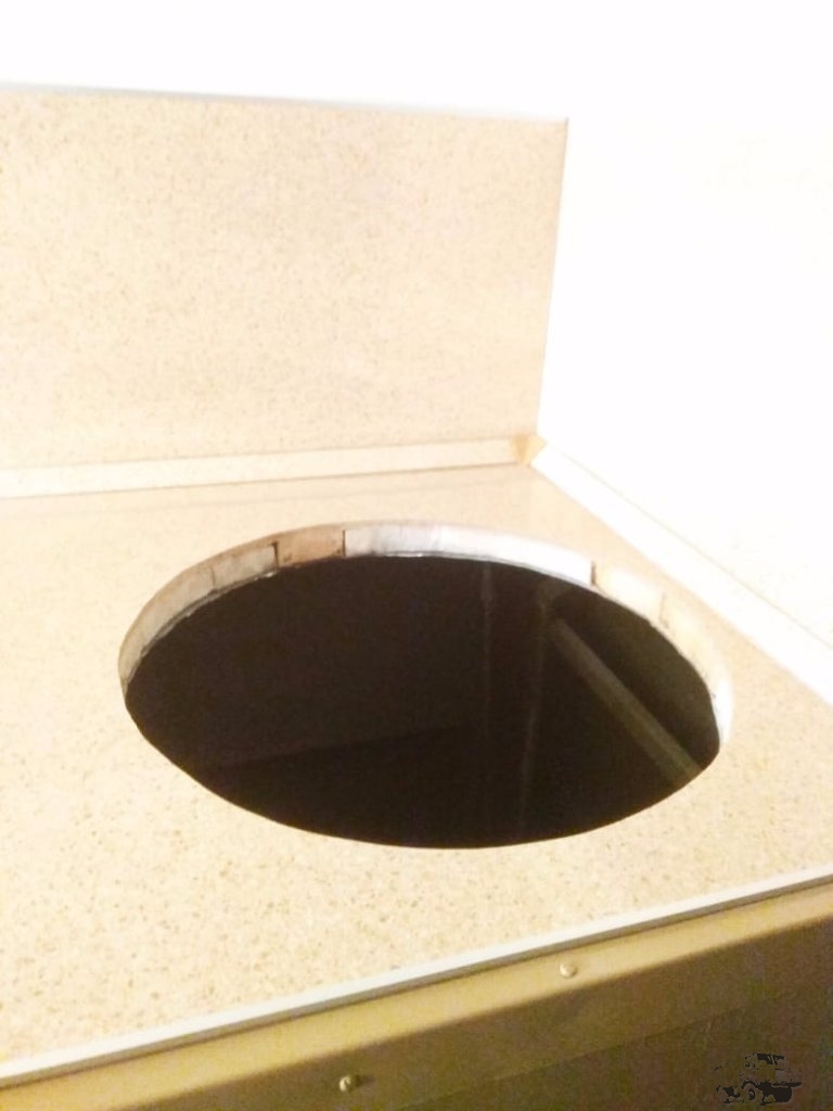

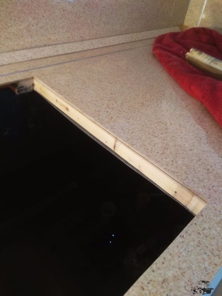

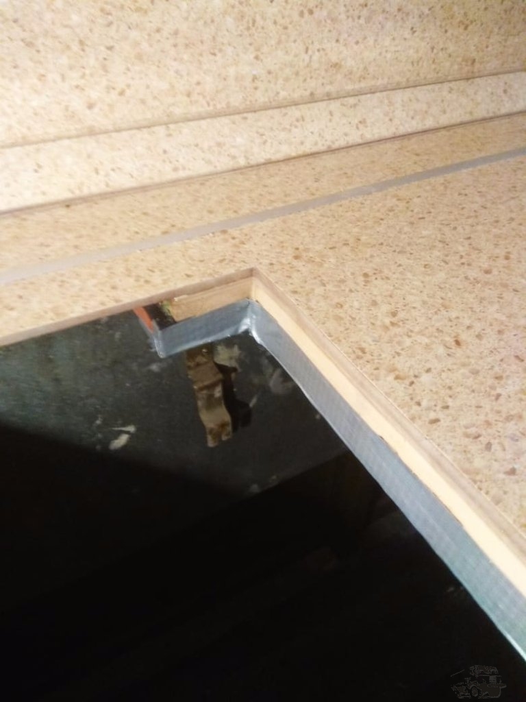

Доска оказалась толстой да к тому же из нутри обита Совеской Оцинковкой.А когда лобзик доходил до склейки брусов создавалось ощущение что уперся в железный брус.Полотно еле еле двигалось но пилило.
Алекс Н
Сообщения: 260
Мой МАЛЫ66
Сообщение Алекс Н »
Вот такой кусок отрезал..

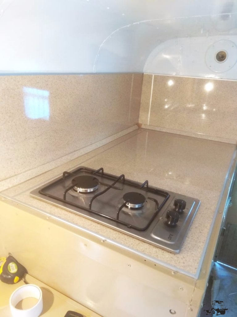

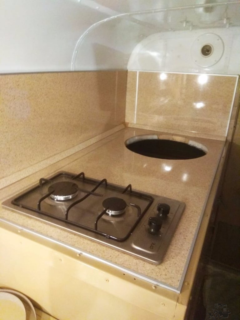

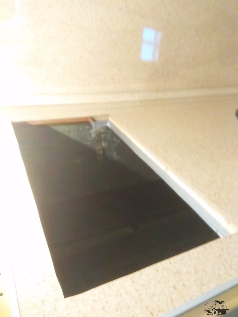

Первая примерка плиты..
Алекс Н
Сообщения: 260
Мой МАЛЫ66
Сообщение Алекс Н »

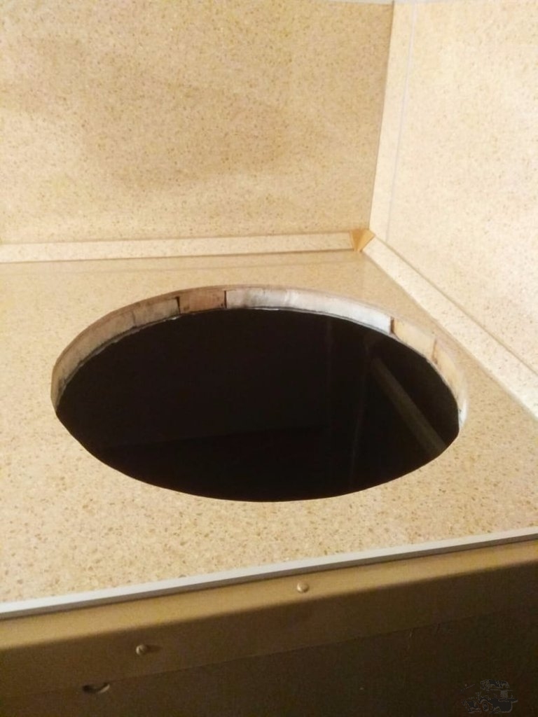

Неплохо получилось.Вдохновлённый приступил к врезке раковины.И теже трудности.Да и отверстий на 10 пришлось больше сверлить.Но справился и с этим.

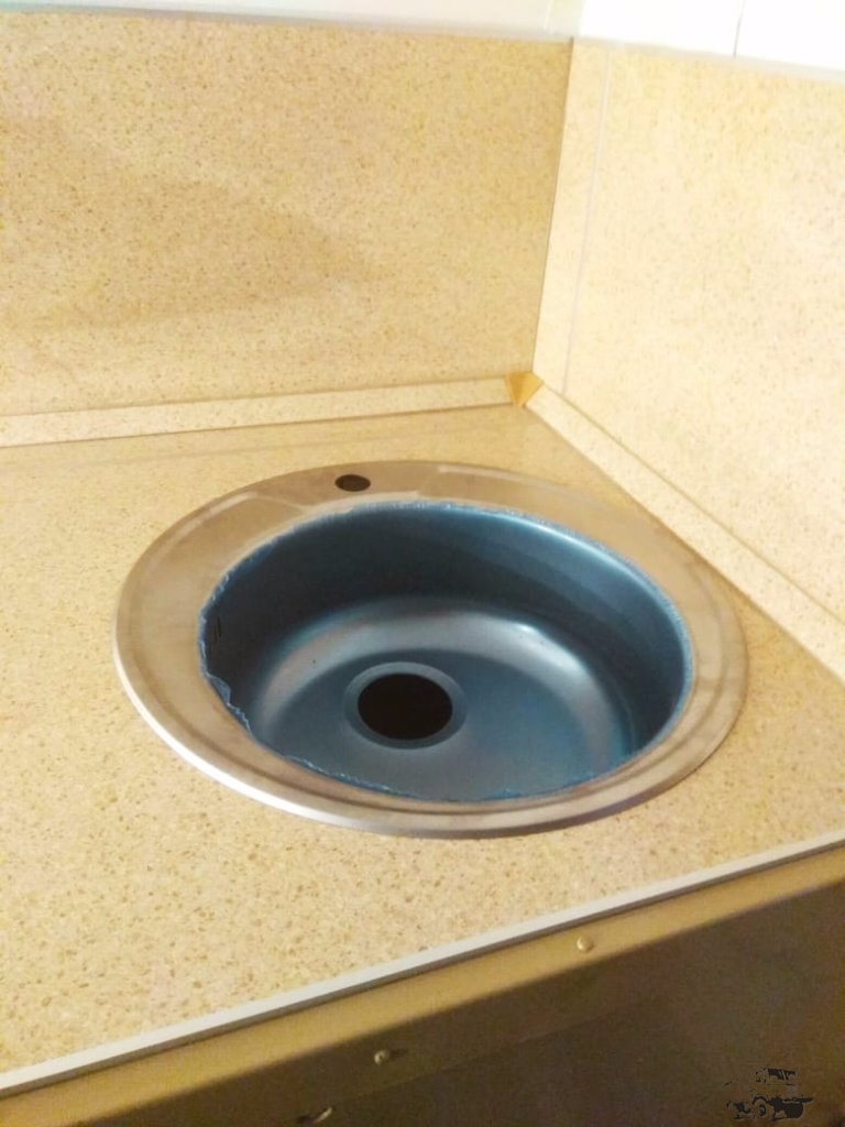

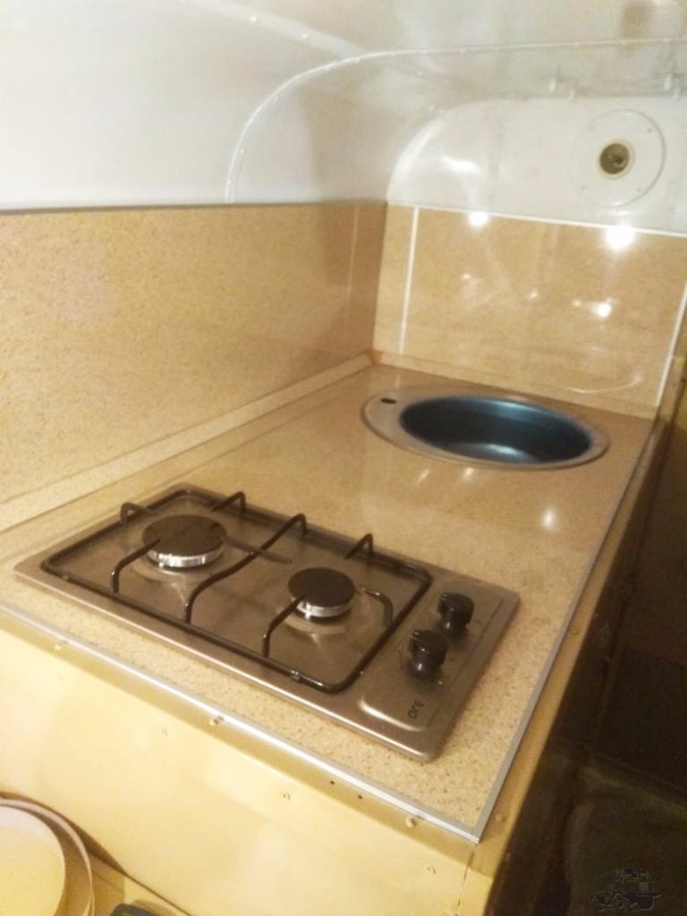

Примеряем раковину..
Алекс Н
Сообщения: 260
Мой МАЛЫ66
Сообщение Алекс Н »
Хорошо смотрится.Швы обработал не герметиком а клеем.В два слоя с часовой просушкой каждого слоя.Швы стали гладкими и прозрачными.Клей держит лучше чем герметик..

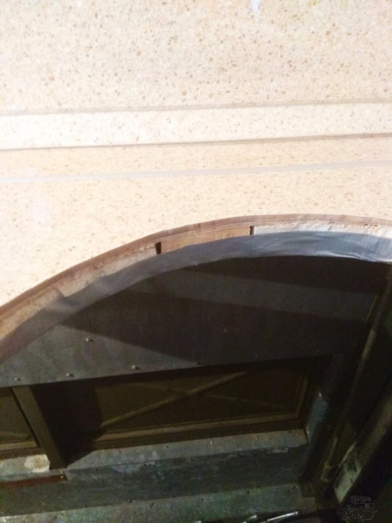

Оцинковка немного провисла.Подклеел её оармированным скотчем.Ну пока не установил плиту и мойку.Потом всё их же креплениями и подтянется.

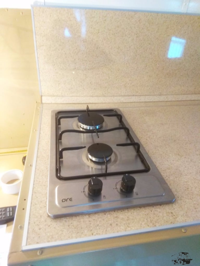

Теперь установка крана на раковину и прикрутить всё на месть...
Сообщения: 2434
Мой МАЛЫ66
обязательно ставь датчик утечки газа...
я этих поверхностей поменял штуки три
через годик два начинают травить...
Алекс Н
Сообщения: 260
Мой МАЛЫ66
Сообщение Алекс Н »
Пархат » 17.03.19 14:33
через годик два начинают травить... Спасибо.Непременно поставлю.Посмотрим как эта панель будет служить.Поменять не долго.
Мой МАЛЫ66
Эти плиты очень не удобны тем , что на кочках разлетаются все мелкие части по кунгу. Себе буду делать крышку с пружинками ,что бы держали рассекатели . И еще на стену на против большей комфорки нужна защита, я второй раз врезал по вдоль ( но места занимает больше )

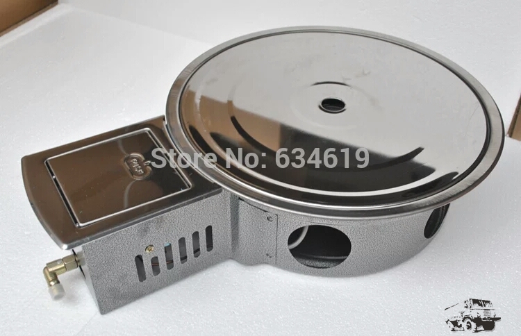

Да совсем не удобно,во я нашел на алеэкспресе

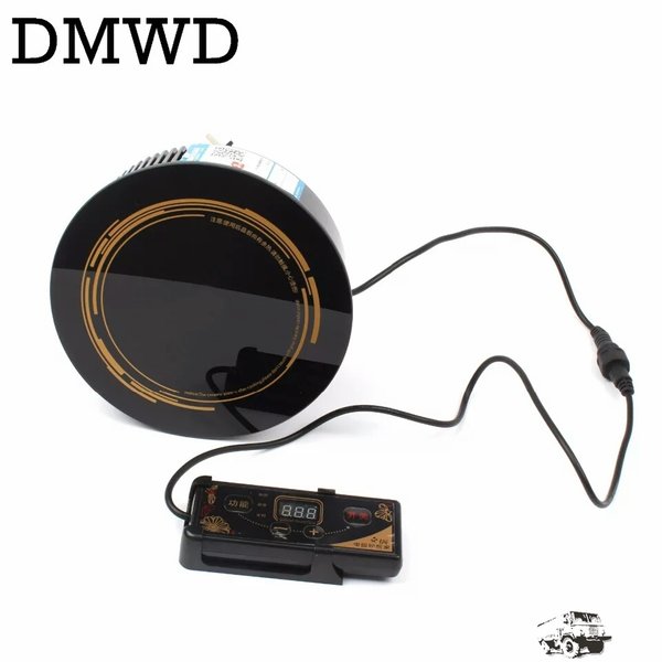

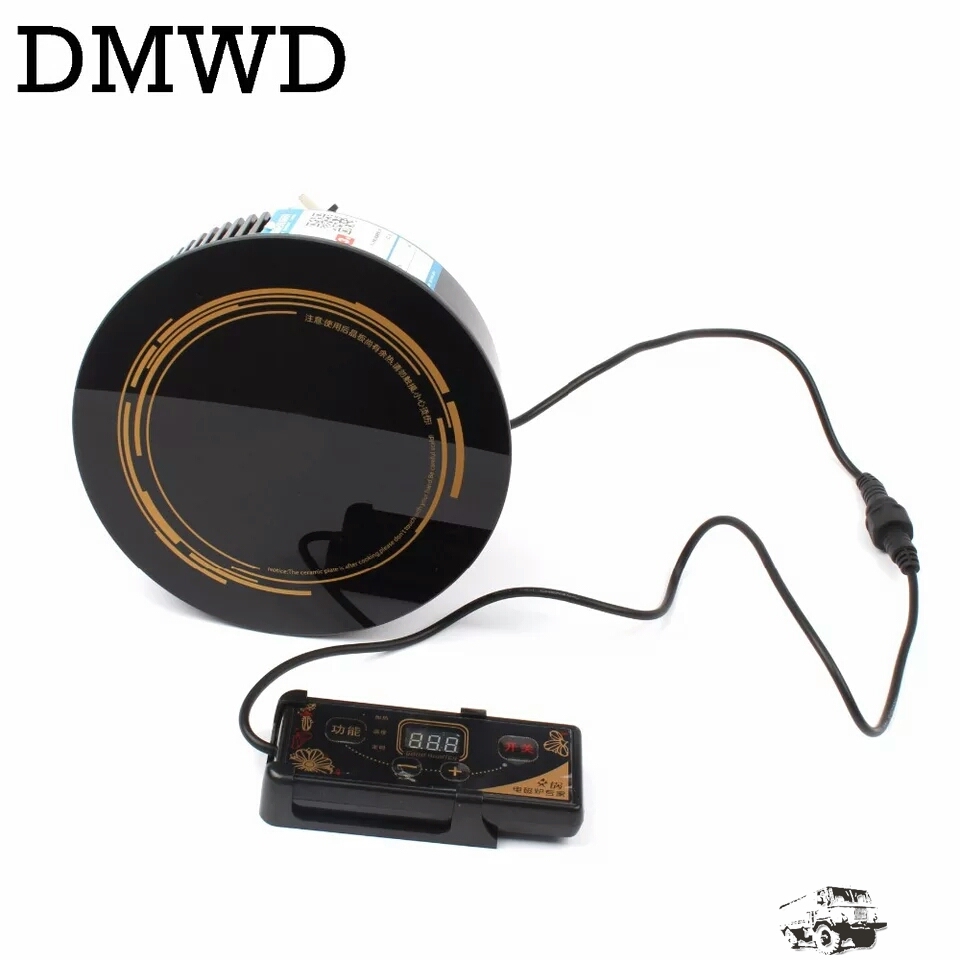

Можно ещё индукционную ,вдруг кому пригодится информация

Нашел сам: https://ru.aliexpress.com/item/Korean-g ... 03975.html
Посмотрел параметры - вес почти 6 кг, диаметр 32 см. На мой взгляд и по моим потребностям, слишком мощная для небольшого пространства кунга. И к тому же, дороговатая. Жаль, задумка хорошая и исполнение очень удобное.

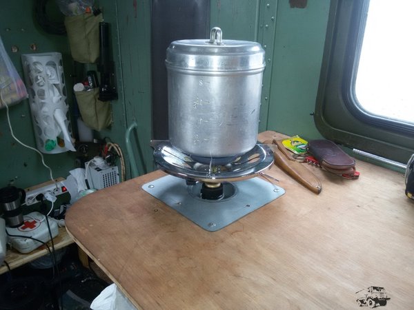

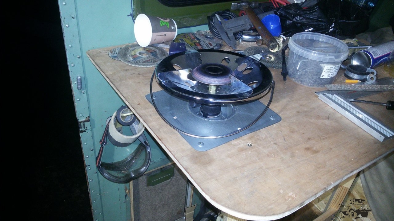

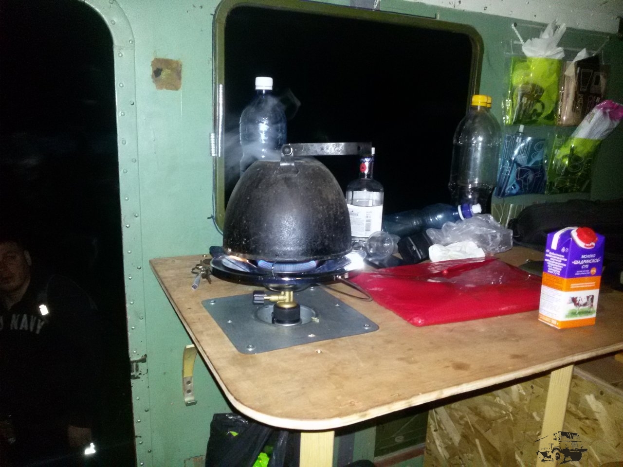

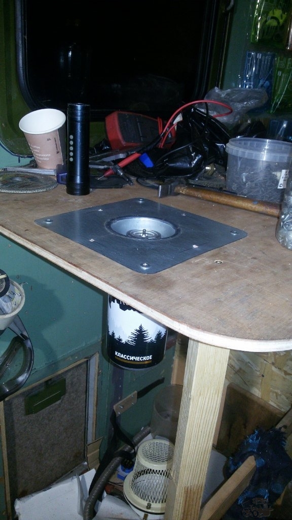

Исходя из своих потребностей, пришел к такому варианту:
В пути горелка хранится отдельно, газовый баллон находится в стакане, отверстие закрыто крышечкой.
Если плита не используется, поверхность столика остается ровной.
Опробовал в поездке в Монголию прошлым летом, очень удобно. Теперь нужно черновое исполнение переделать и привести к законченому виду.

Кочегар спасибо за внимание.Про защиту подумаю.Вернее как начну использовать посмотрю.Ежели что -сразу поставлю защиту.А по поводу разлёта частей по кунгу - изначально планировал все эти части убирать в стол. ШТУРМАНУ нравится.Это ЕЁ владения. Евгений тебе спасибо за приятный отзыв.У тебя у самого очень не дурственно получилось.Все делают для своих нужд.С Уважением.
