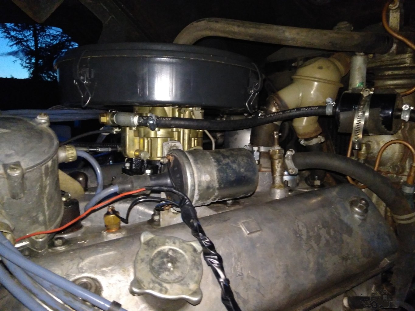

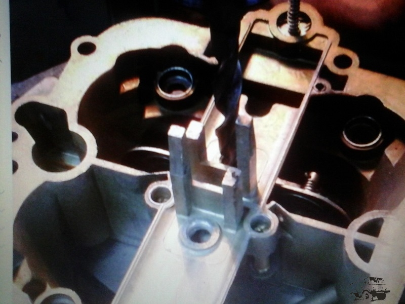

ГАЗ-66 змз-41 Micky

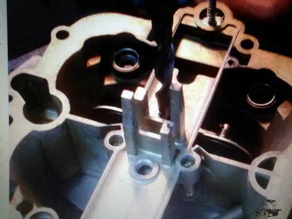

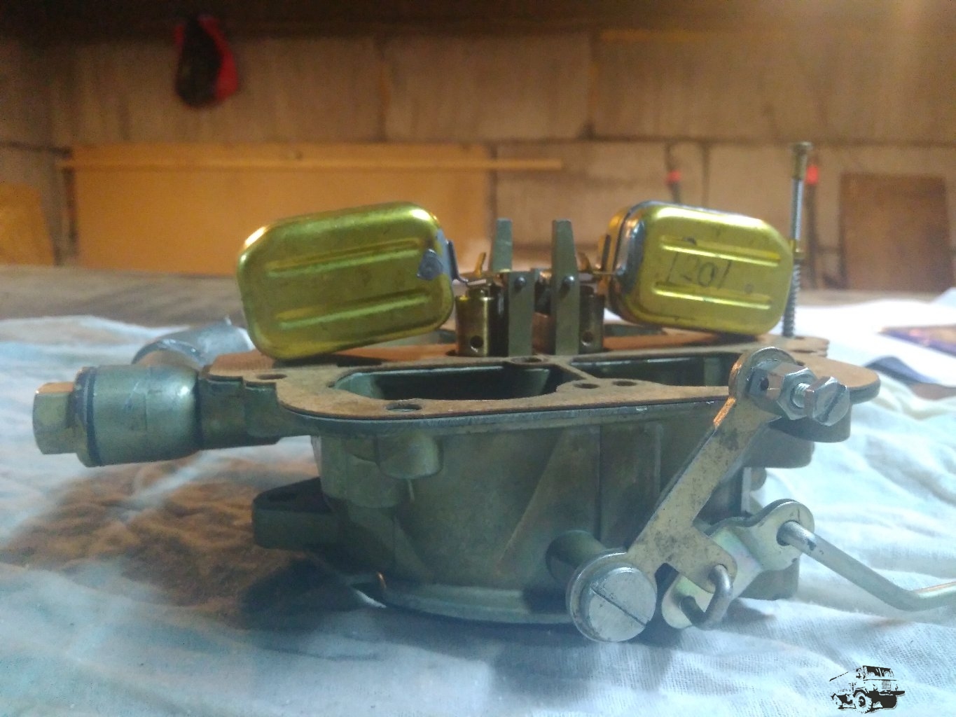

Собрал все, но...
Карбюратор потек бензином наружу, не держит игольчатый клапан. Ускорительный насос поливает только в одну камеру. Пришлось снять карбюратор и разобрать. В ускорительном прилипала иголочка клапана, расшатал её и струей выплюнул... в хрен знает куда, потерял в общем. Подходит от 126го, так что не страшно.
А с уровнем топлива печально, поплавки не отрегулированны и упирается в плоскость. Так работать не могло в принципе

ГАЗ-66 змз-41 Micky

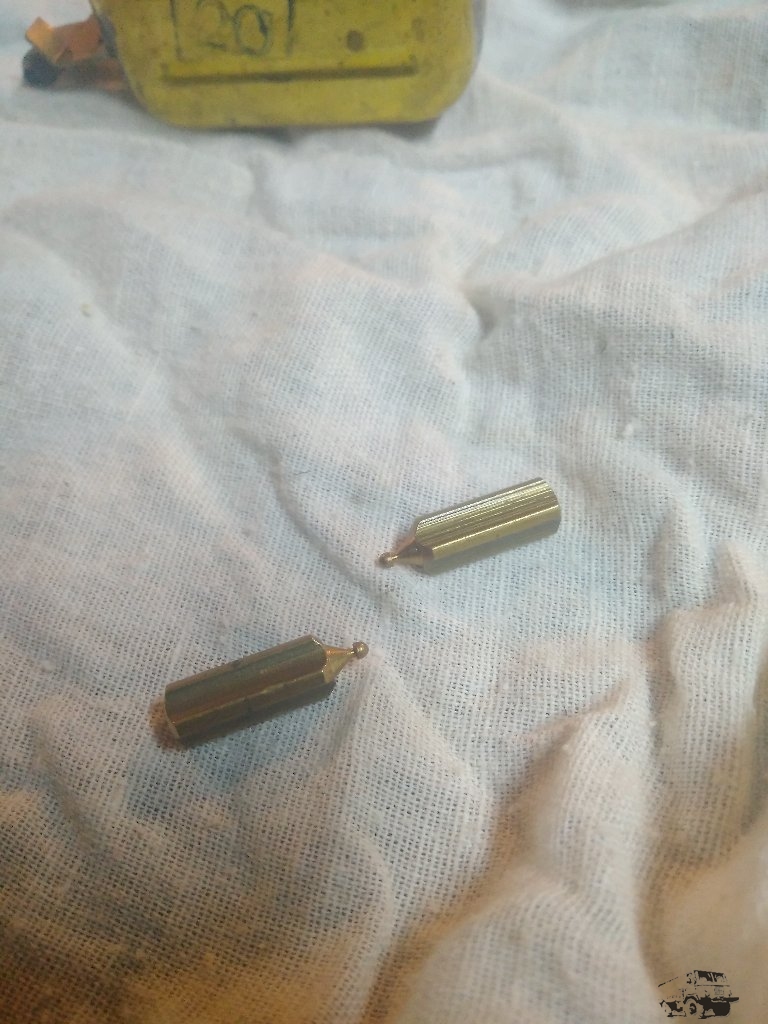

Ниже фото иголок, мне казалось что такие раньше не делали, и вроде на таких резиновая шайбочка должна быть? Странно как то
- RAT
- Сообщения: 3907
- Откуда: Химки
- Благодарил (а): 32 раза
- Поблагодарили: 204 раза
ГАЗ-66 змз-41 Micky
Обычные иголки если от 126 подходят бери Уникар с резинкой и своим седлом
В целом если уж так нравится 41 мотор сделай его инжекторным толку будет больше , механнтку собрать там не сложно гимор с настройкой но это разовые вложени

ГАЗ-66 змз-41 Micky

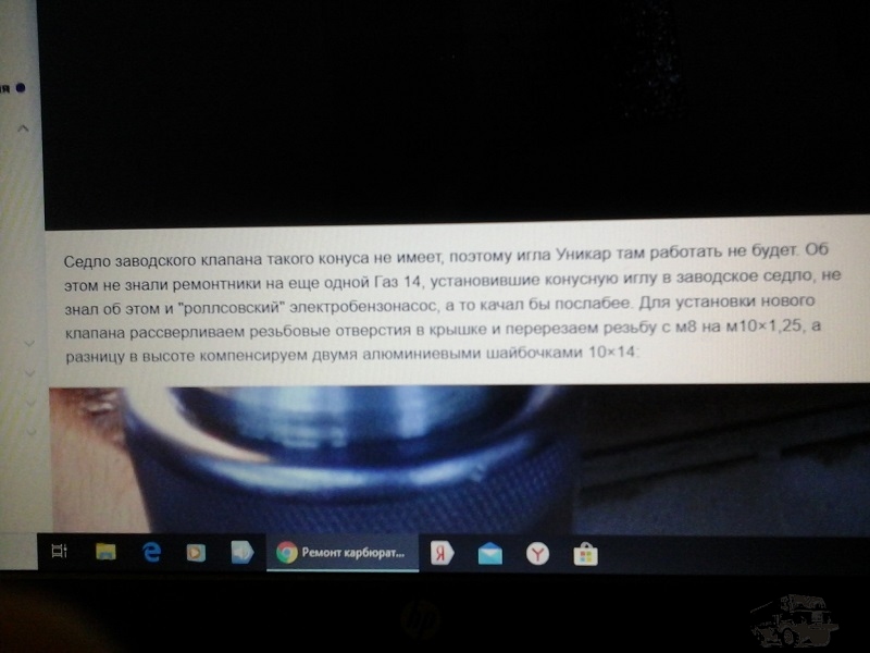

Разговаривал с любителями волг догонялок.Проблема с иглой на всех карбюраторах 13 и 14 серии.Они ставят Уникар обрезиненный.Правда с их слов надо рассверливать отверстие и нарезать новую резьбу.Один в один не пдходит.
- Евгений_НСК
- Сообщения: 1806
- Благодарил (а): 1311 раз
- Поблагодарили: 331 раз
ГАЗ-66 змз-41 Micky
Игла Уникара хорошо работает даже с родным седлом. Для эксперимента можно так попробовать. У меня на карбюраторе именно так стоит.

ГАЗ-66 змз-41 Micky
Как это делают.
Dimk44
- Сообщения: 393
- Откуда: Кострома
ГАЗ-66 змз-41 Micky
Там два варианта игл различаются резьбой седла вот не помню какой, но подходит. Я поставил не чего не сверлил.

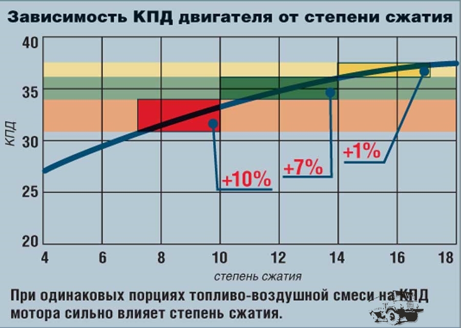

[ref]Dimk44[/ref],
Вот примерная табличка , только выше 9 нужен эдектронный корректор , выкуумный не справится ,
Я по этому сразу сказал про инжектор , карб стоит 10.000 это половина всей требухи для инжектора а если брать с авито то и вся , из плюсов кроме контроля настроек получаем возможность вкорячить турбину бкз гимороя , если тоьуо прокладка паука не вылетит , , на 08-1 кг избыточного примерно 60 % добавки по мощности тоесть те самые искомые 250 сил
Но так как карб уже есть доделывай на карбе а потом посмотришь
Да не забываем про энергетику высоокооктановых бензинов рост мощности может быть только за счет перехода на 95

Короче собрал все. Поставил новую иголку клапана карба в старое седло и подогнул поплавок. На холостых стала как-то тише и ровнее работать (чем БРДМ +135). Может это из-за фильтра бумажного, стоял много разовый. Стартует резво, очень быстро набирает обороты, и вообще мотору по ощущениям легче стало. Разгоняется хорошо, но оценить полностью не успел проехал километра три четыре и все.... Застучало и как будто пол мотора отвалилось
, дотянул обратно до дома потихоньку.
Версий не надо уже починил

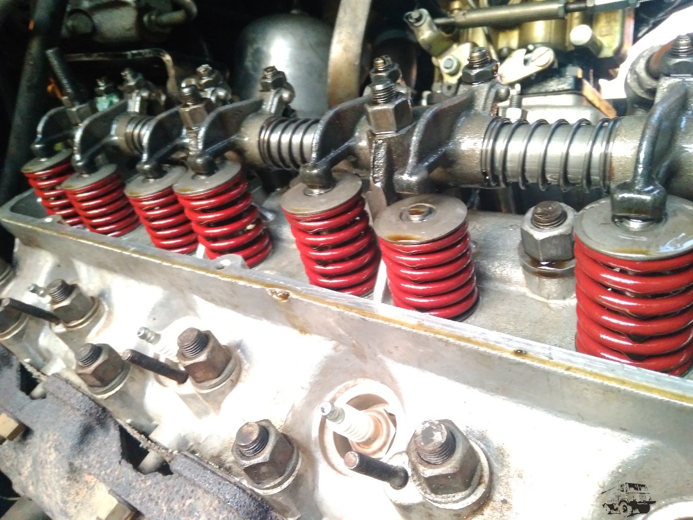

ГАЗ-66 змз-41 Micky

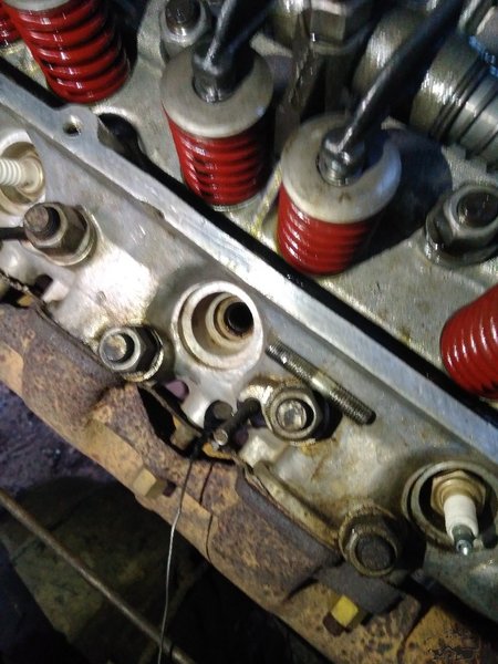

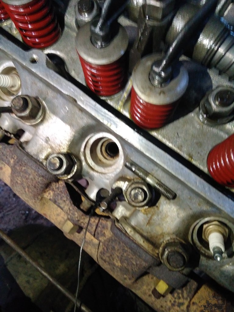

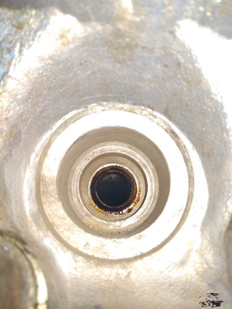

Про неисправность. По звукам и работе мотора решил, что завис впускной клапан, думал направляшка провалилась. Приехал снял клапанную крышку и действительно увидел сантиметровый зазор. Клапан отверткой немного нажимается. Выкрутил свечку и у видел прижатую клапаном шпильку. Приопустил поршень, нажал на клапан и шпилька провалилась в цилиндр. Достал магнитом на проволочинке. Как туда она туда попала, ума не приложу (при сборке все время тряпкой прикрывал) , да и шпилек таких в хозяйстве вроде не было. Не понятно разбило ли седло и клапан. Померял компрессию (компрессометр погоду показывает), но такая же как в соседнем цилиндре. Считаем обошлось
На последнем фото "вредная" шпилька
