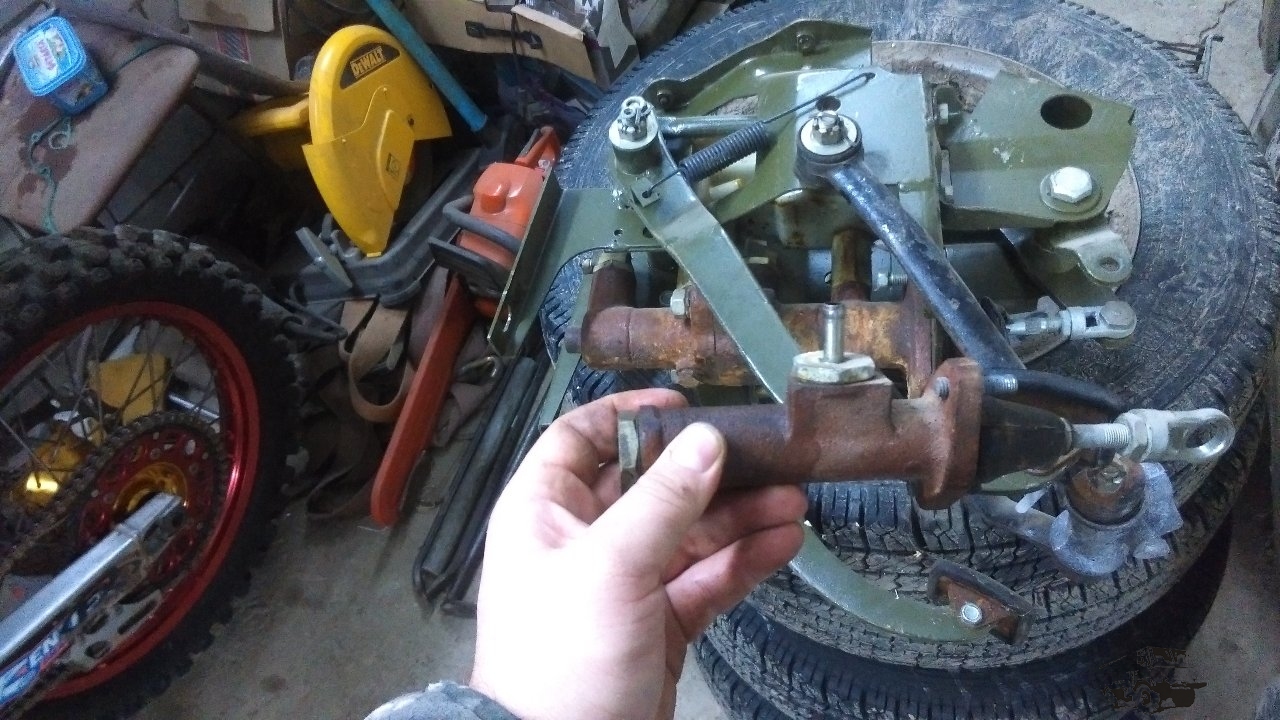

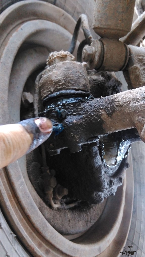

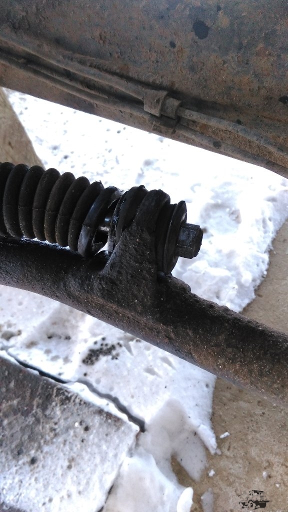

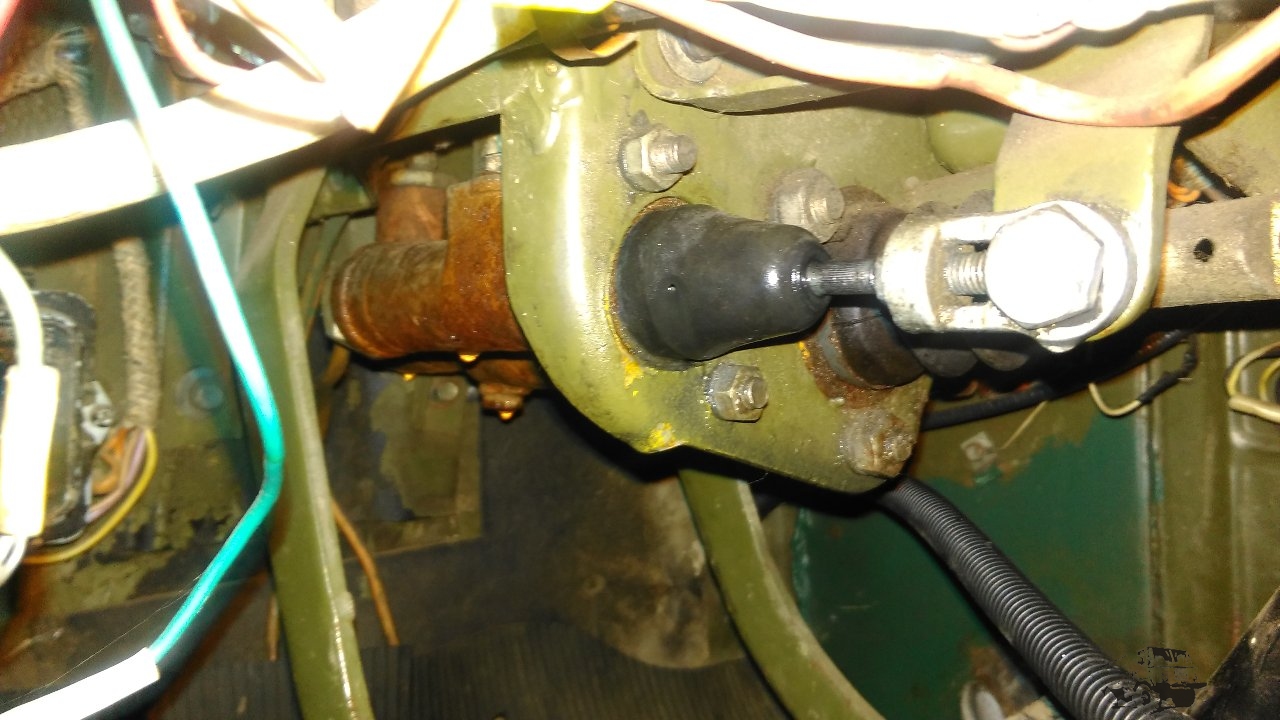

Сегодня чуть поковырялся , резинки на штоке поменял ,в наконечники по шайбе подложил

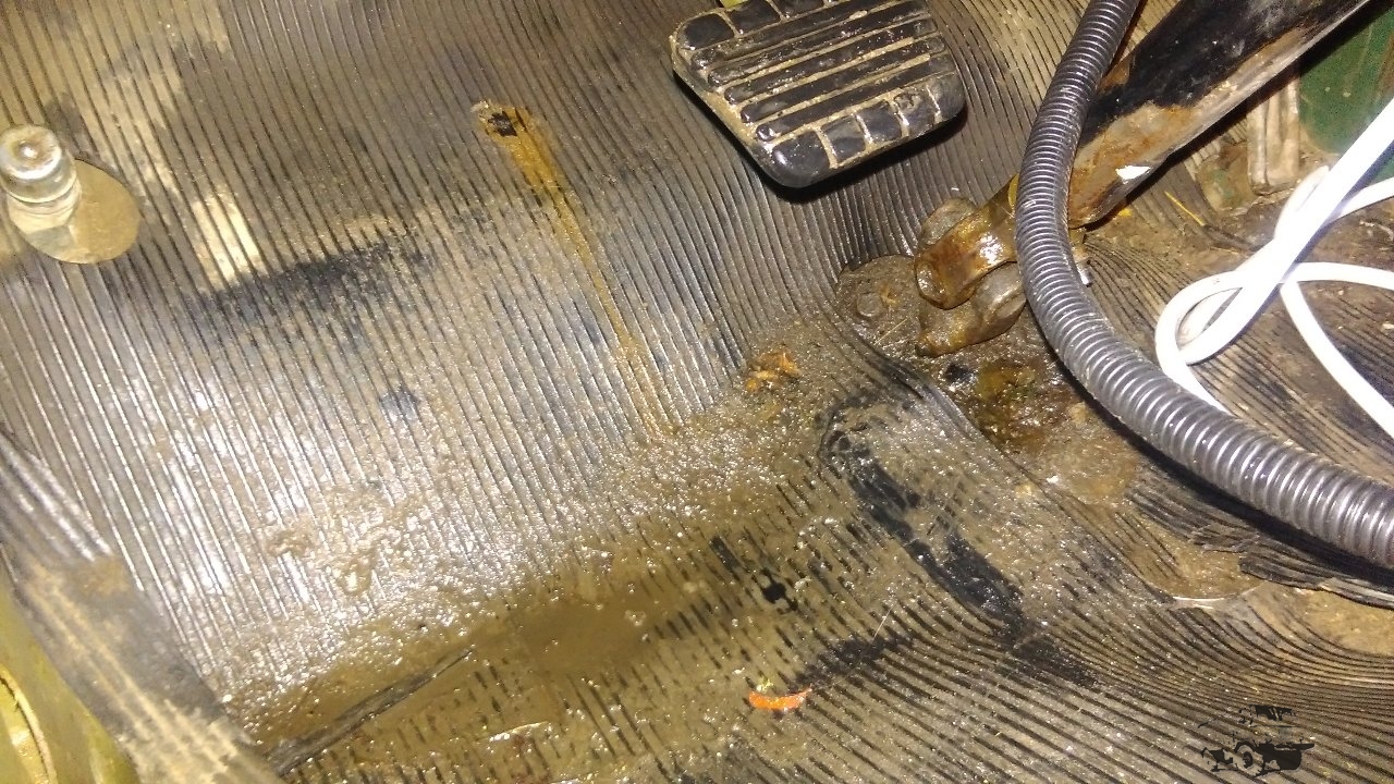

Сегодня еще чуть уделил времени 66 , неожиданно потек главный на сцеплении , осталось завтра прокачать

траверсу не снимаю Вынимаю поршень Протираю И прохожу хоном Потом сборка Проблем 0

[ref]ПОМПАТЕХ[/ref], у меня просто есть еще один педальный узел , пока махнул главные местами

[ref]ПОМПАТЕХ[/ref], у меня есть запасной б/у педальный узел в сборе , вот с-него я и снял главный рабочий цилиндр на сцепление , сейчас все прокачал , пока все

понял НО хон рекомендую приобрести Можно ремонтировать авто без больших разборок С наступающим

эт да , нужно старый восстановить и в запас , так же с-наступающим и всег благ !!!
