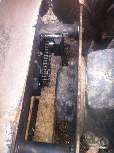

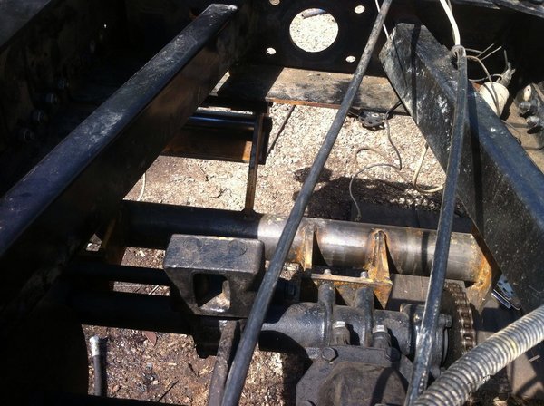

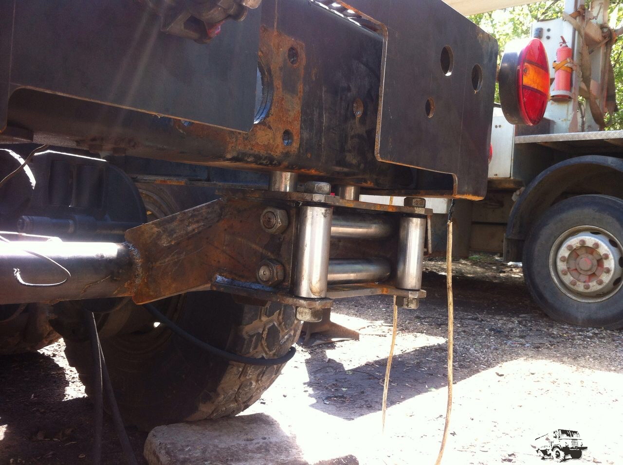

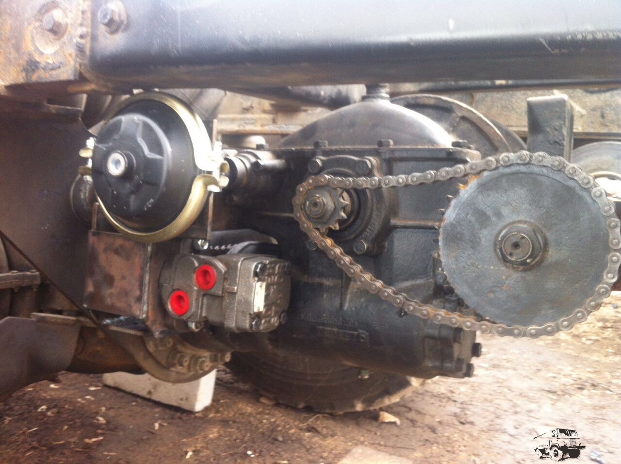

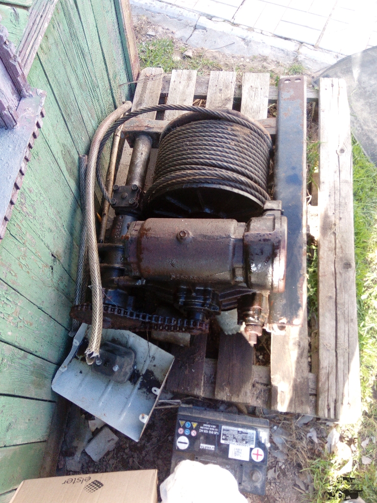

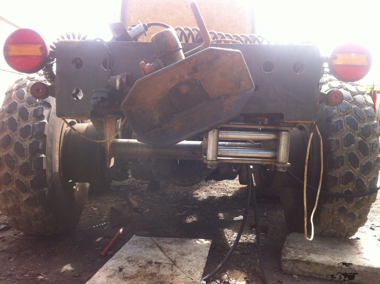

Красиво получается
Цепь кожухом закроешь ?
ТРЕНЕР
Plotitsynigor
Сообщения: 353
Откуда: Тула
Татра 163 ямал SK4
Сообщение Plotitsynigor »
А смысл? :?:
Plotitsynigor
Сообщения: 353
Откуда: Тула
Татра 163 ямал SK4

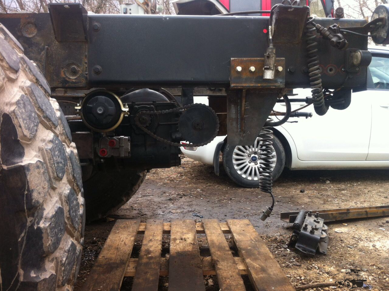

В КАМАЗе привод тросоукладчик не закрыт.

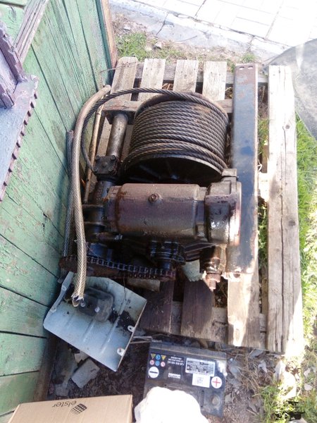

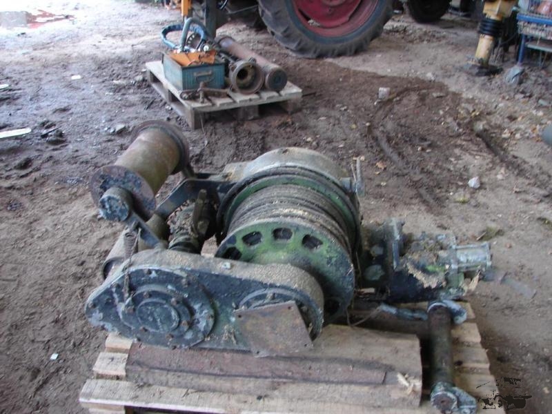

Татра 163 ямал SK4
Сообщение Petrov_kamensk »

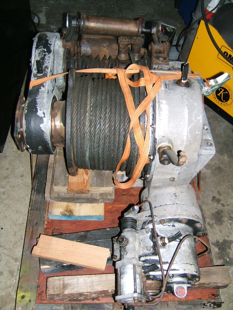

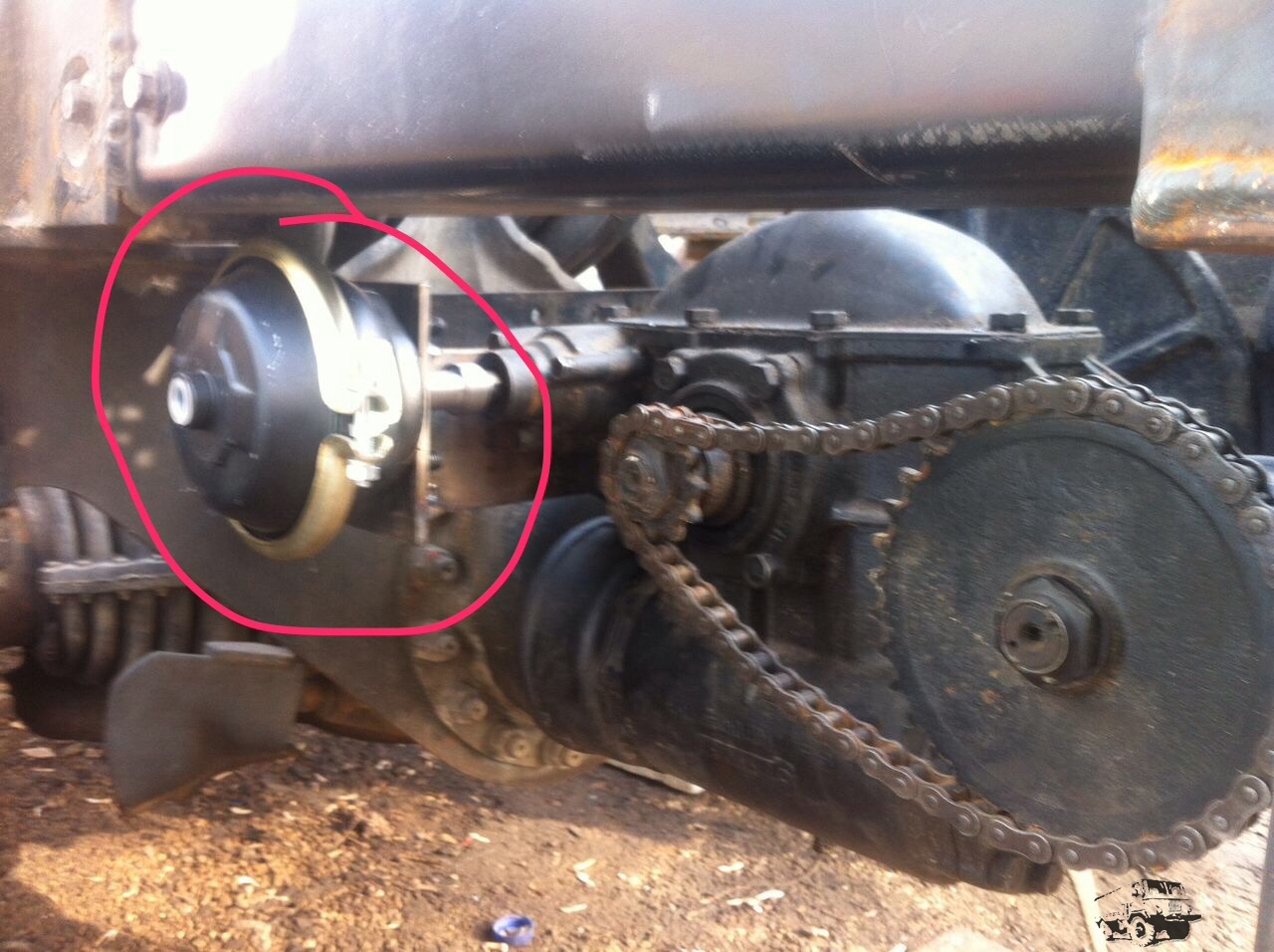

А у немцев это вот так выглядит.
с закрытым приводом тросоукладчика, с натдуваемым редуктором лебедки, тормозом, и коробкой смены направлений
Plotitsynigor
Сообщения: 353
Откуда: Тула
Татра 163 ямал SK4

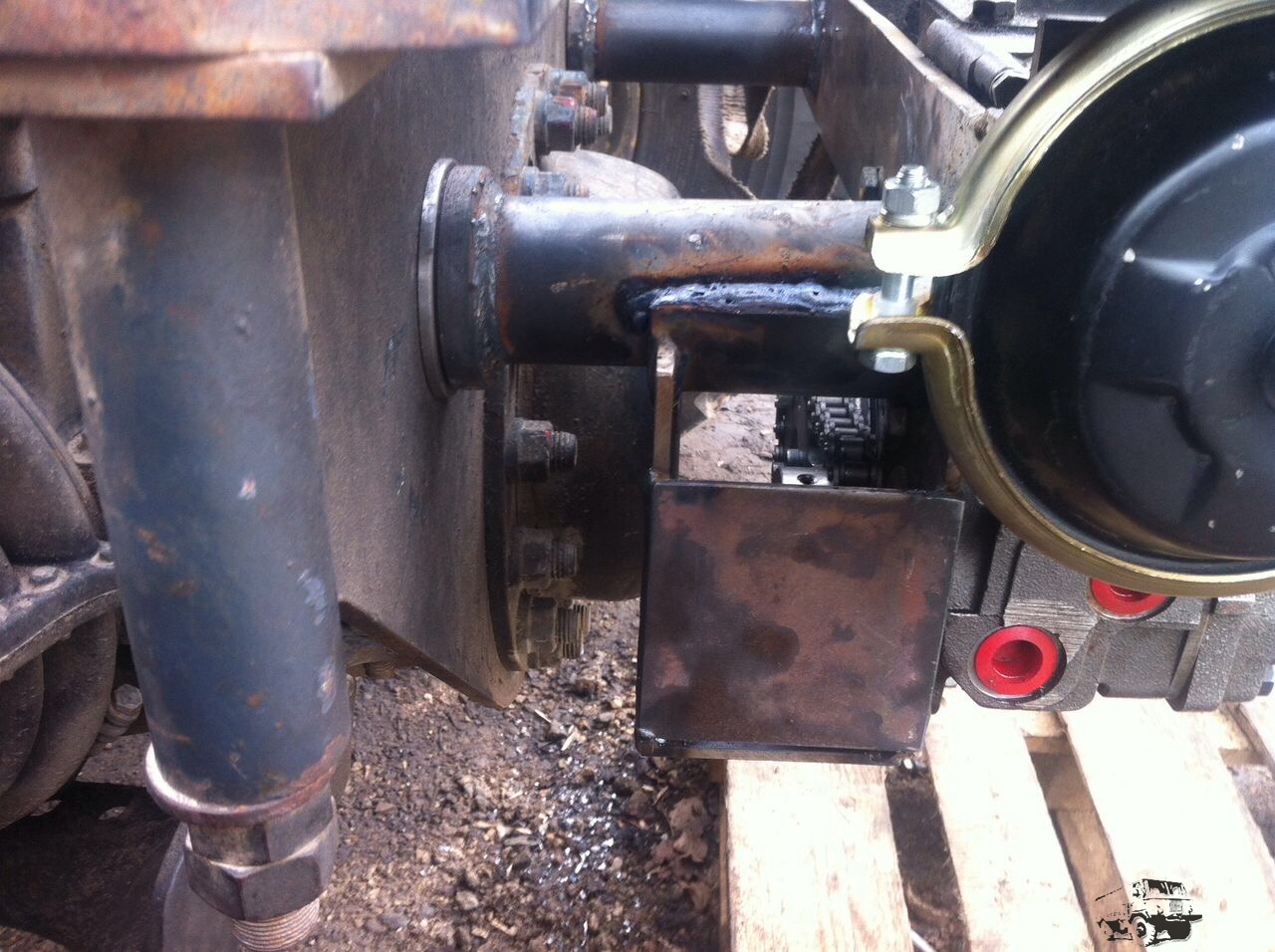

Супер!! Жаль что у меня нет немецкой лебедки :D :D :D Буду обходится произведением Российского автопрома :)
Plotitsynigor
Сообщения: 353
Откуда: Тула
Татра 163 ямал SK4

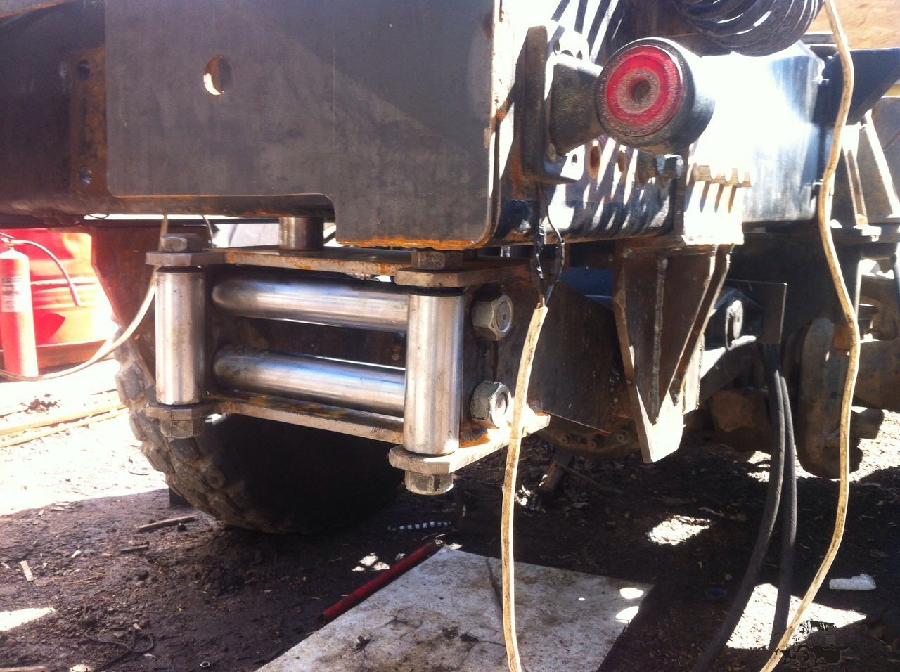

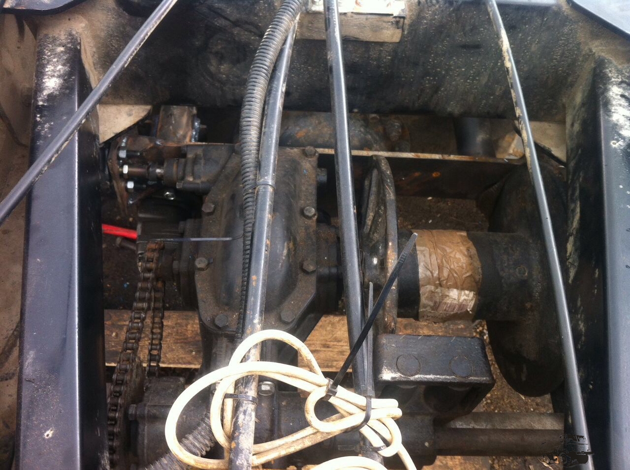

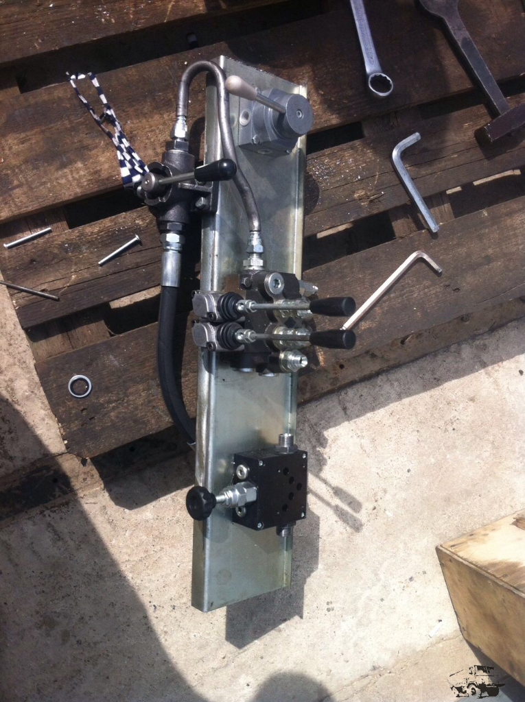

подключили попробовать! Все отлично!!!

Немецкая Лебедка гидравлическая?
Plotitsynigor
Сообщения: 353
Откуда: Тула
Татра 163 ямал SK4

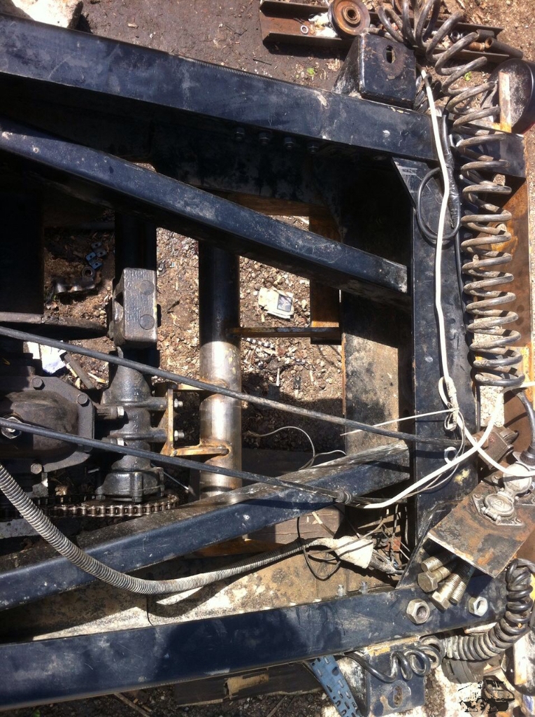

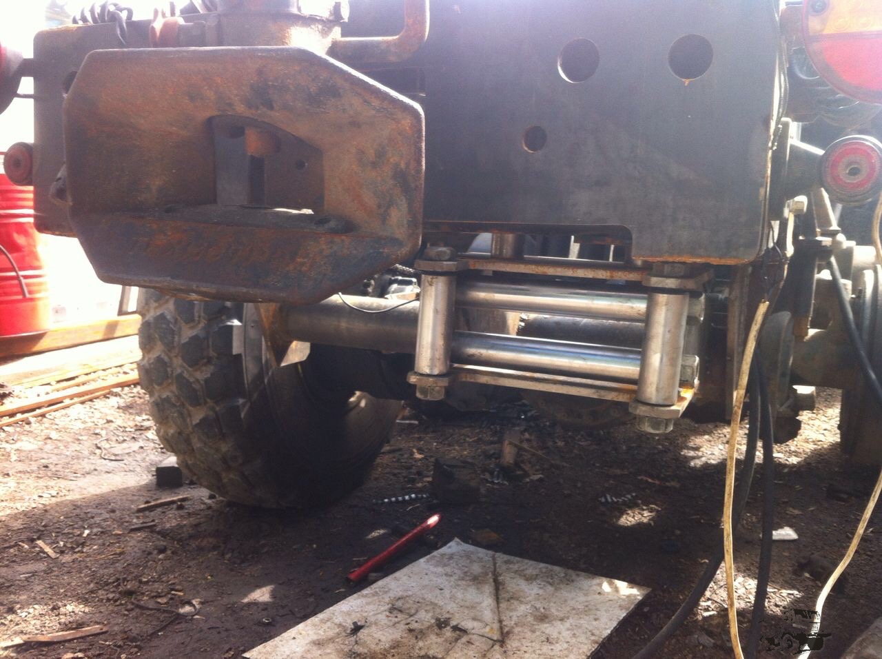

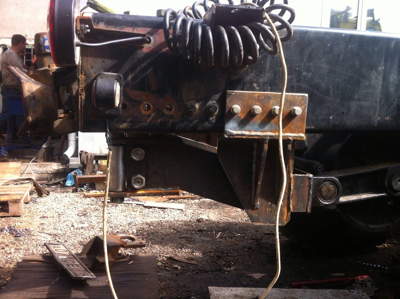

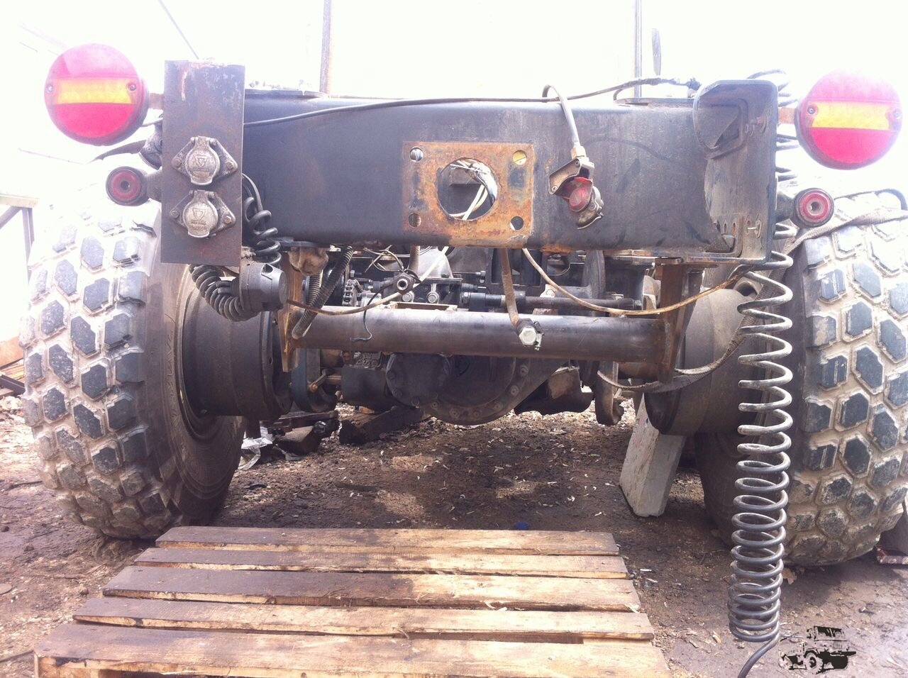

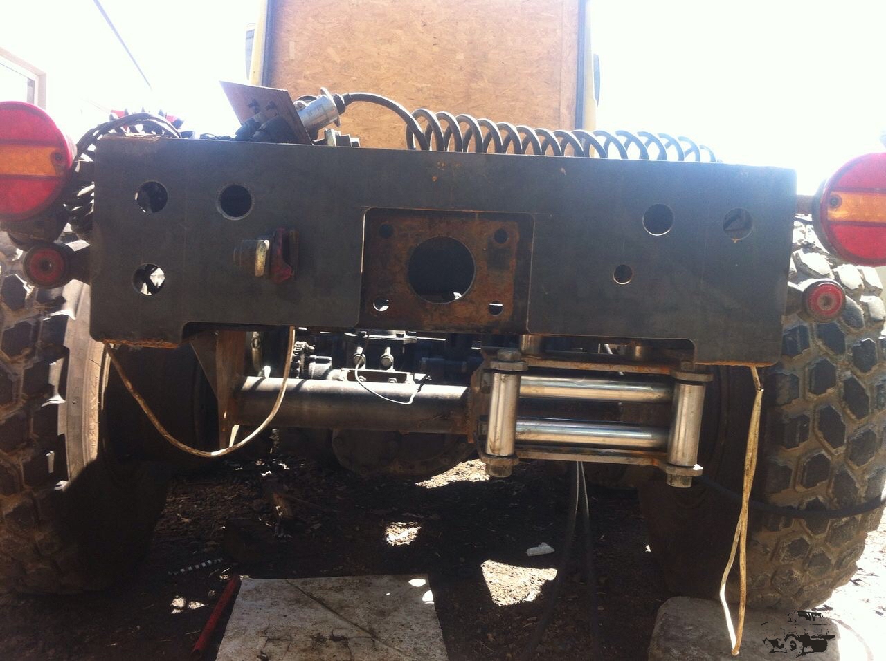

было - стало
Сообщения: 2069
Модель: IFA
Откуда: Каменск-Уральский
Татра 163 ямал SK4
Plotitsynigor писал(а):[post]351586[/post] Немецкая Лебедка гидравлическая?
механика.
на втором фото на переднем плане редуктор выбора направления вращения с превмоприводом, дальше ленточный тормоз и собственно сам червячный редуктор, рычаг на нем расцепление привода для свободной смотки троса.

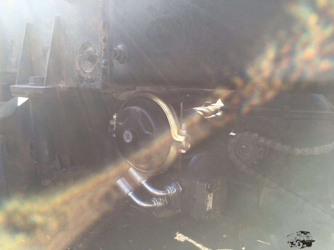

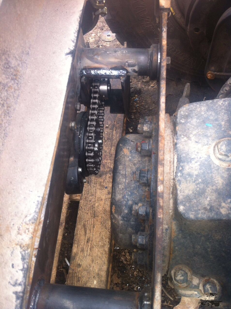

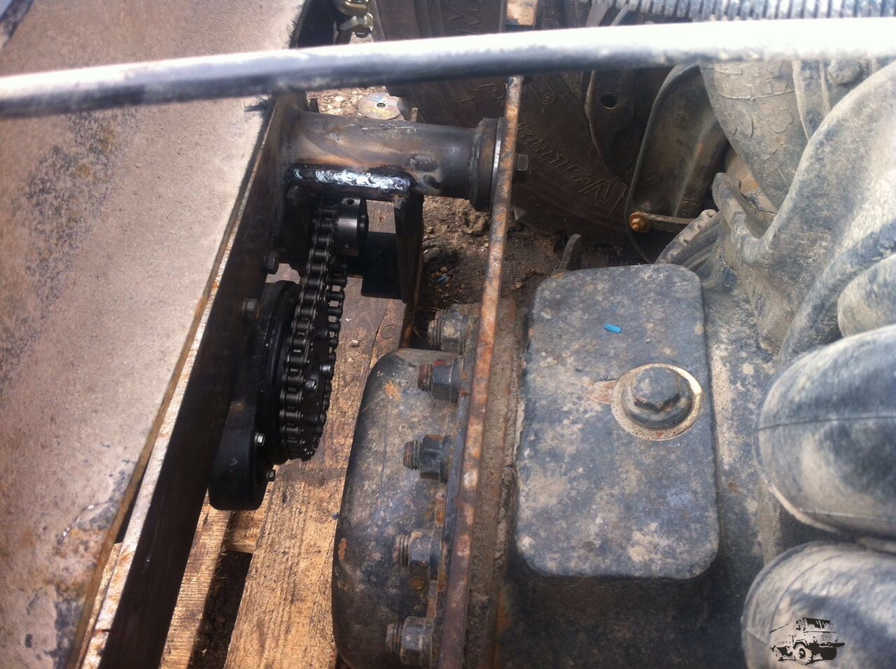

Понятно. У меня так как гидравлика вращение меняется через распределитель. Ну а пневмо цилиндр свободной размотки виден. На КАМАЗе стоит мех привод.

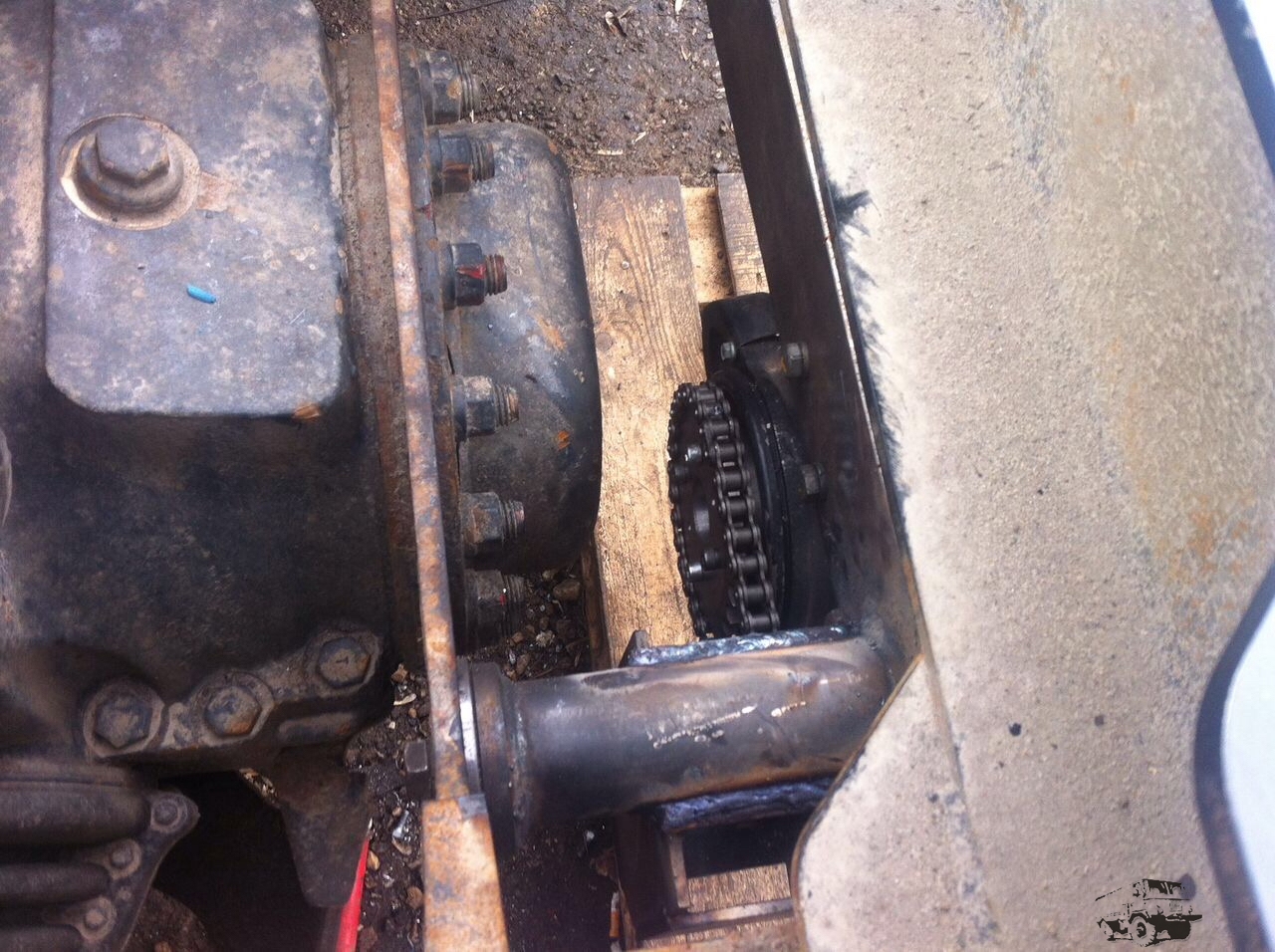

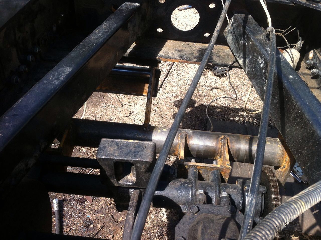

У немцев тросоукладчик что в кожухе привод цепь?
Plotitsynigor
Сообщения: 353
Откуда: Тула
Татра 163 ямал SK4
А тех характеристики немецкой лебедки есть?
Сообщения: 2069
Модель: IFA
Татра 163 ямал SK4
Plotitsynigor писал(а):[post]351602[/post] У немцев тросоукладчик что в кожухе привод цепь?
понижающий редуктор и цепной привод до вала тросоукладчика.

Тяговое усилие какое?

управление гидравликой и пневматикой гидроборт и лебедки.

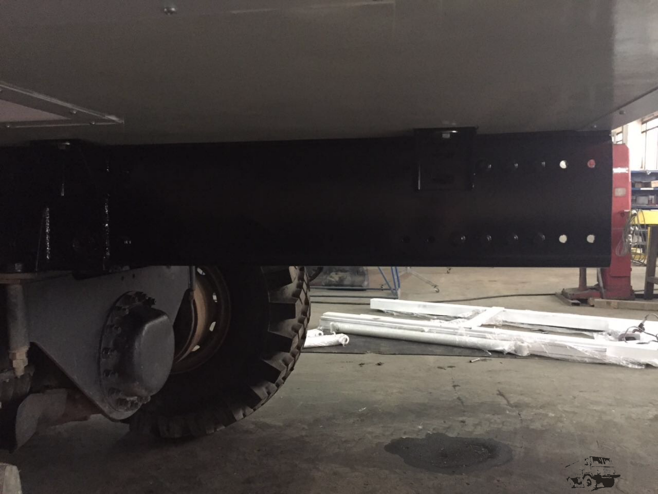

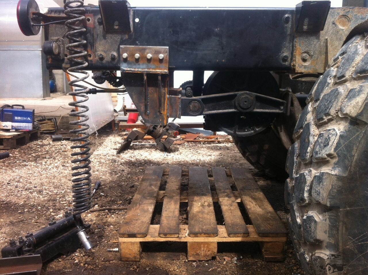

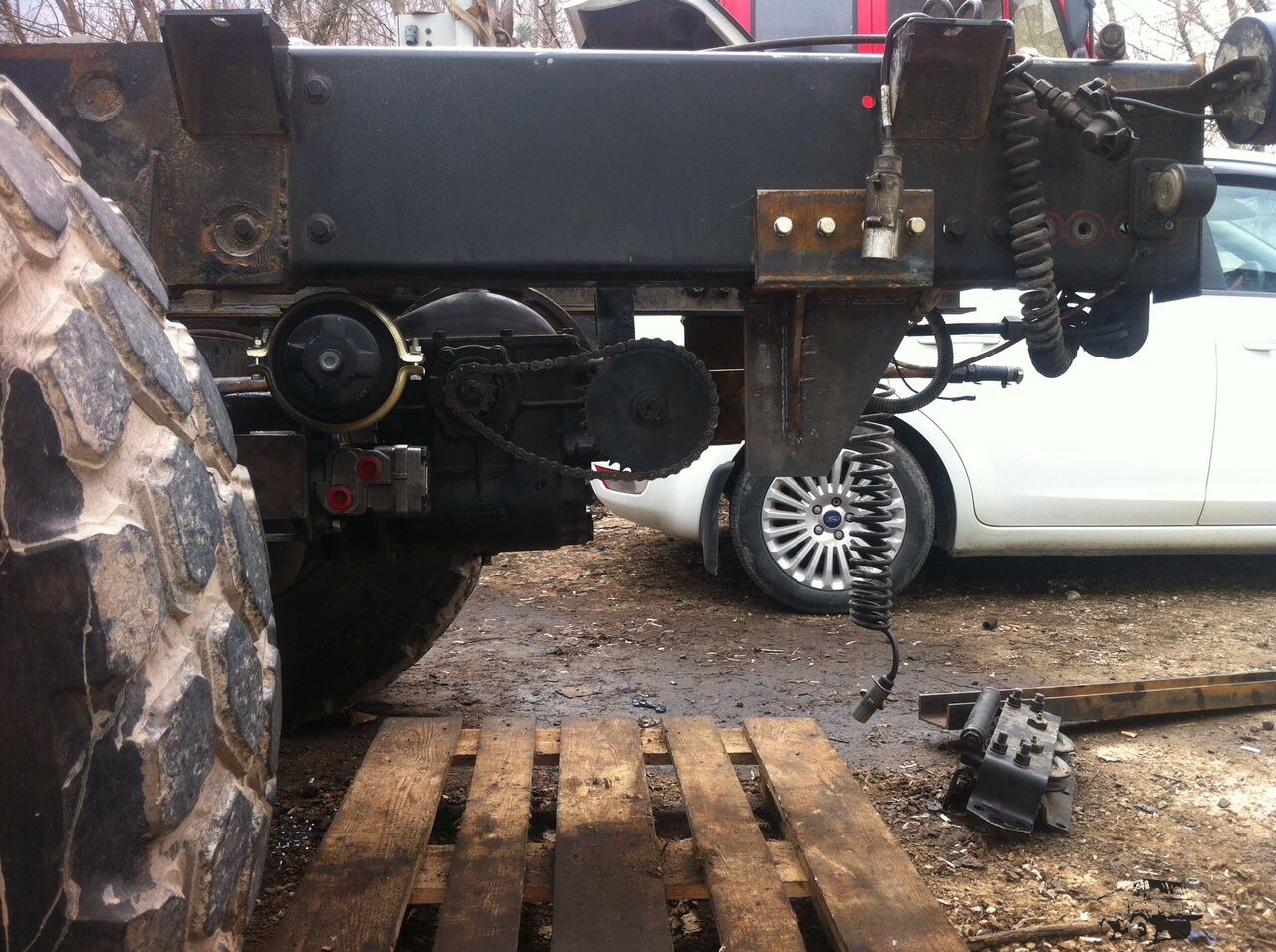

Задние губы под лебёдку
