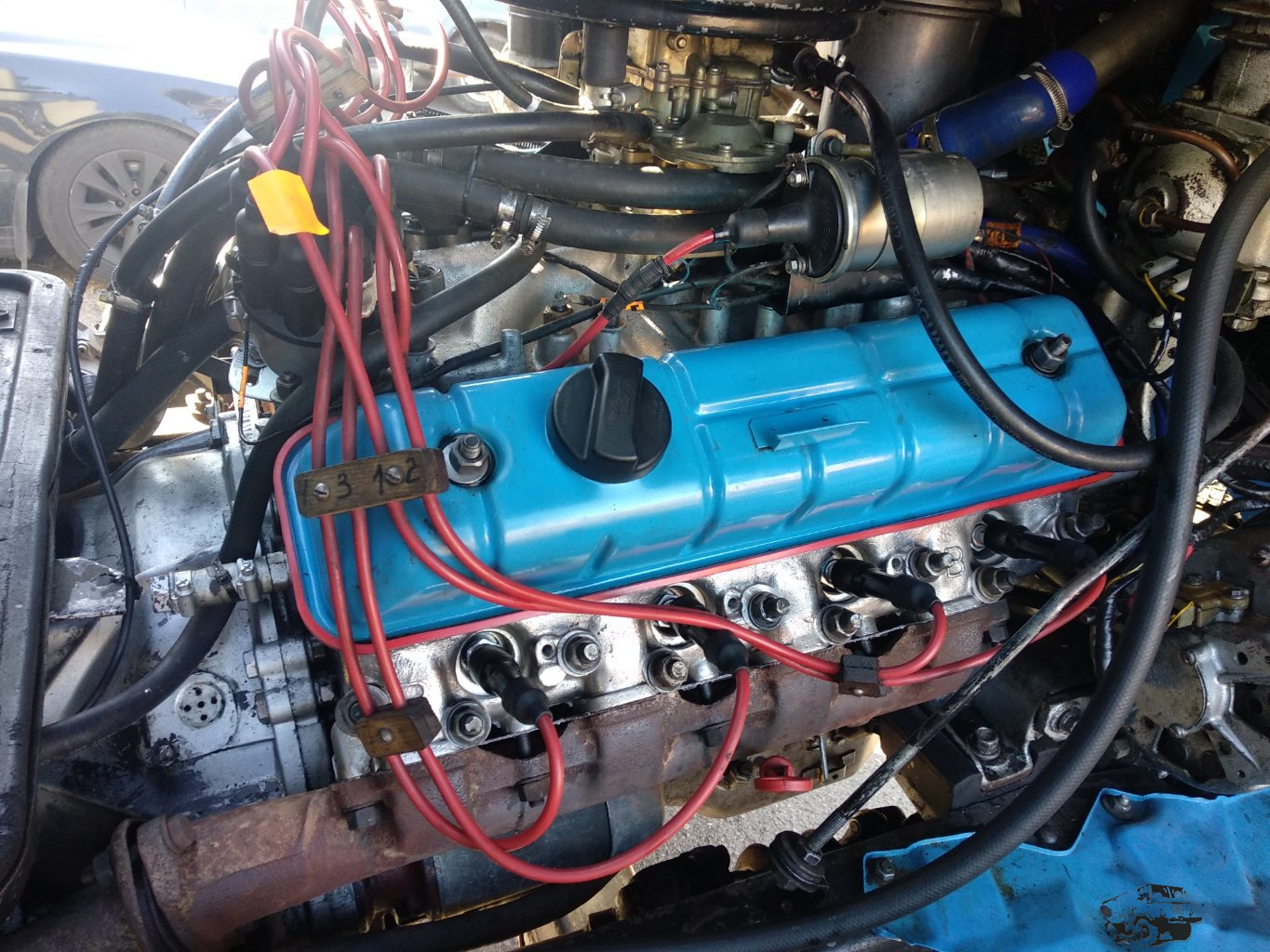

Фото ВВ проводов которые я просил так и не предоставлены. Может карб ещё чё моросит.

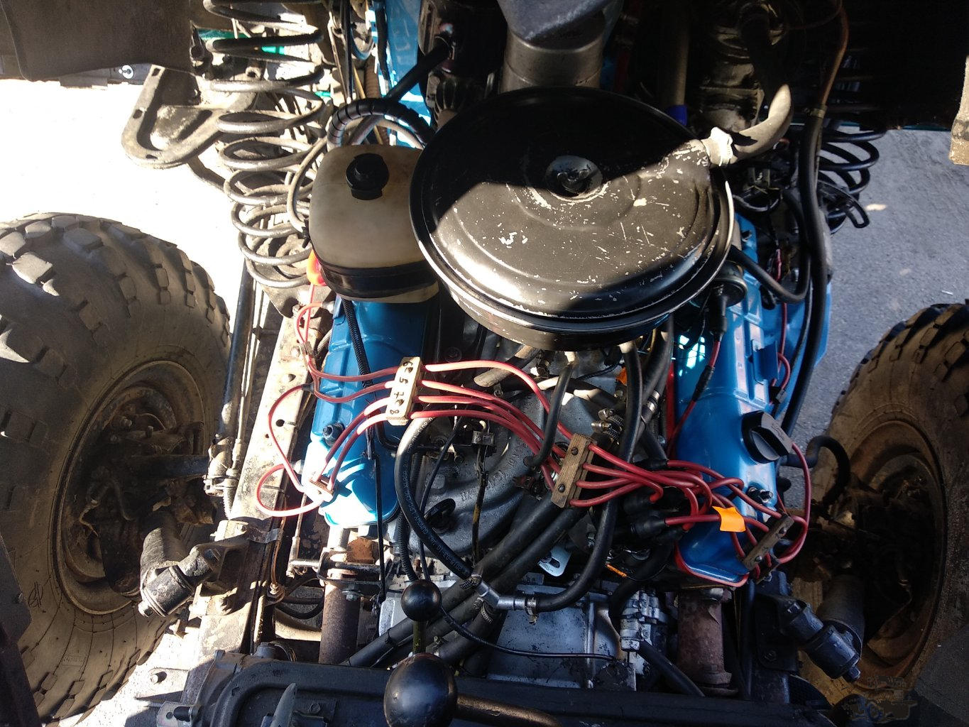

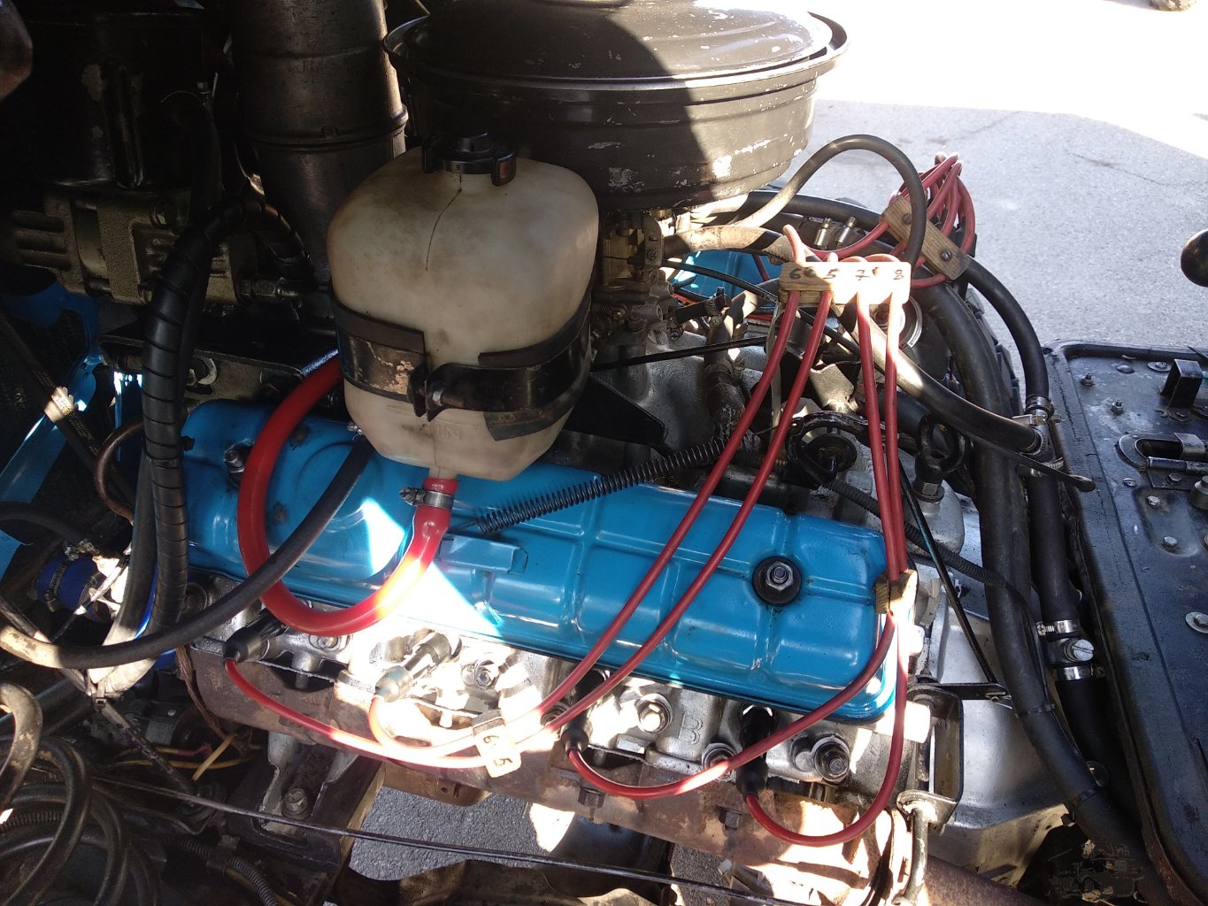

танкист 204 писал(а):[post]409259[/post] Фото ВВ проводов которые я просил так и не предоставлены. Может карб ещё чё моросит.
Фото выкладываю
Nektum
Сообщения: 118
Зарегистрирован: 04 июл 2020, 20:19
Откуда: Украина
Не работает 4 цилиндра
Сообщение Nektum »
С наклейкой первый цилиндр.
