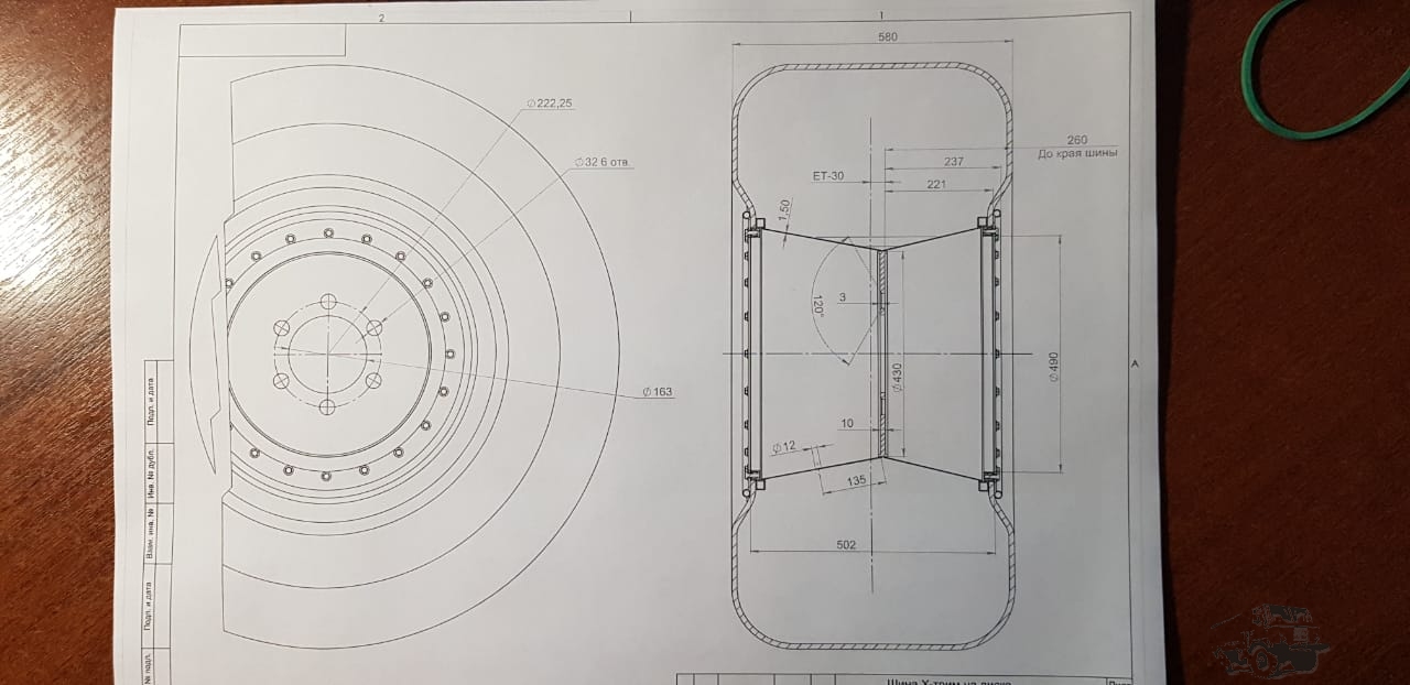

саня222 писал(а):[post]394653[/post] 4-слойка 3 год не хочет разлетатся по асфальту ,а приходится по нему до рек добиратся
Я правильно понял, что на первой фото - это "Шина низкого давления 1300х700-21" MAX-TRIM Авторос"? Получилось же явно больше 2,55? У вас как я понимаю до этого не докапываются? Сколько на них проехали (ориентировочно пробег)?

ilik писал(а):[post]394745[/post] - это "Шина низкого давления 1300х700-21" MAX-TRIM Авторос"
вылет на диске как на 66 !о габарите даже не мечтай 2.80 выходит.

Саня,правильно сделал отпрыгнув от шишкиного колеса. А вынос это велечина разницы от геометрической оси диска до фактической. пример кидаю.Величина ЕТ и есть вынос.минус когда утоплена,плюс наружу.
саня222
- Сообщения: 470
- Откуда: якутия
мой трехколесный "терминатор"
Sakhalinec писал(а):[post]394868[/post] Саня,правильно сделал отпрыгнув от шишкиного колеса
да я вот подумал лучше если что поворот увиличится чем нагрузка на кулак и ступицу
саня222
- Сообщения: 470
- Откуда: якутия
Sakhalinec писал(а):[post]394868[/post] Величина ЕТ и есть вынос.минус когда утоплена,плюс наружу.
если правильно понял от центра пляшем!внутрь уходим в минуса а наружу в плюсы

Ага , под резину от 131 ступицы встает заподлицо от внешнего крвя если мерить порядка 19 см , под ОИ 25 нужно еще порядка 30 мм тоесть от внешнего края 23-25 см , только надо понимать увеличивая вылет увеличиваем плечо обкатки получаем реакции на руль и шимми , тоесть идеальный диск нулевой или плюсовой , минусовым выносом увлекаться не стоит черезмерно.
саня222 писал(а):[post]394870[/post] если правильно понял от центра пляшем!внутрь уходим в минуса а наружу в плюсы
