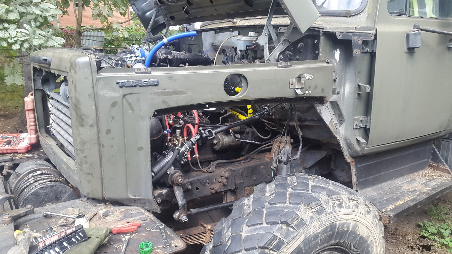

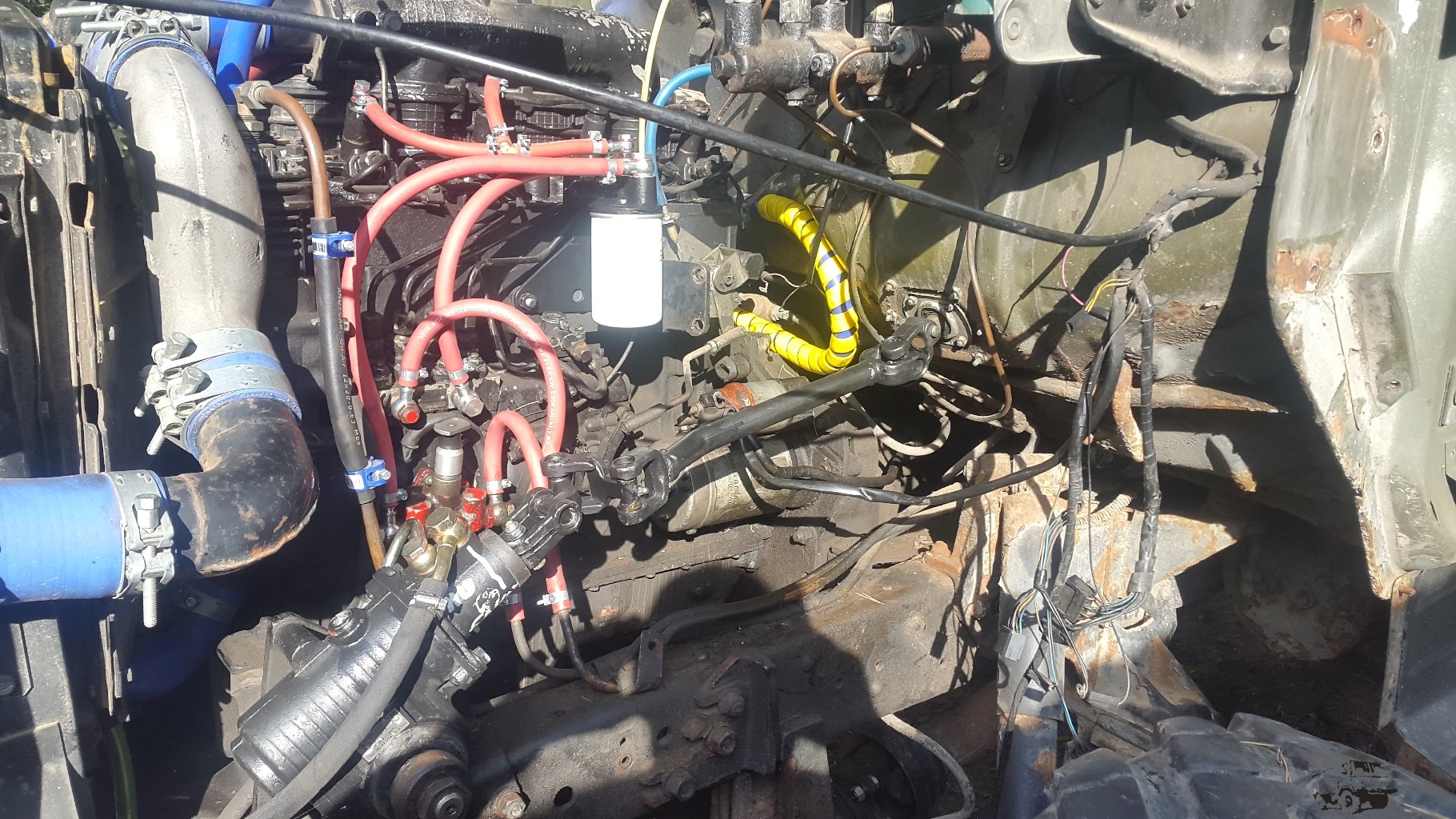

На рулевом карданчике меняем ту часть, которая цеплялась за рулевую машинку. Вместо нее ставим деталь от Валдая, укорачиваем вал и ставим деталь на место.
Сверху основную работу сделали и теперь можно навесить чась кузовных деталей.

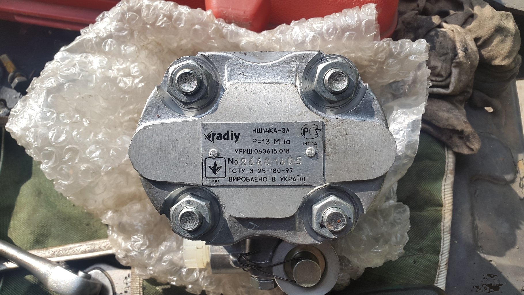

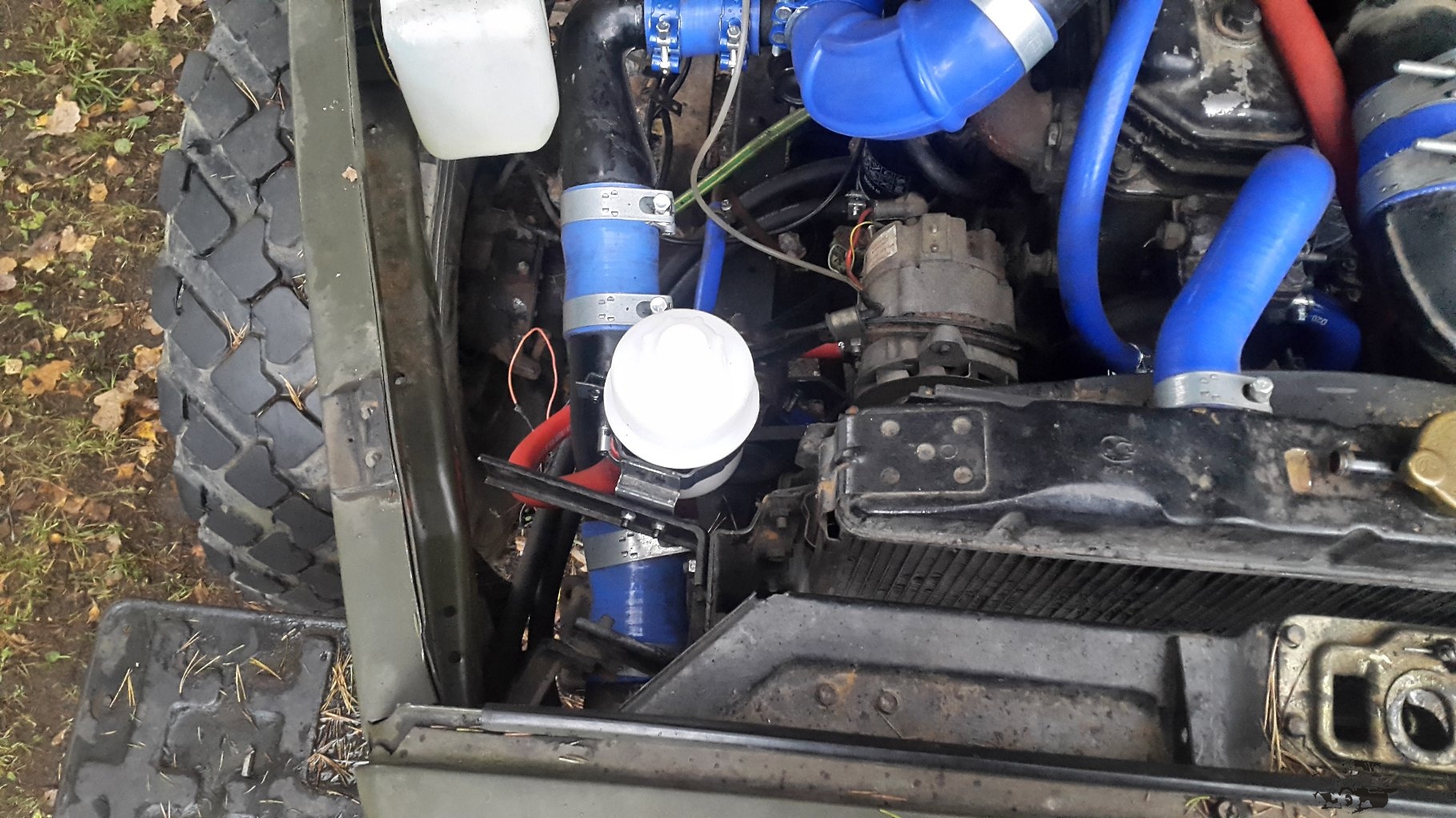

Монтируем остальные детали нового ГУР. Более производительный НШ (кажется, от Валдая)

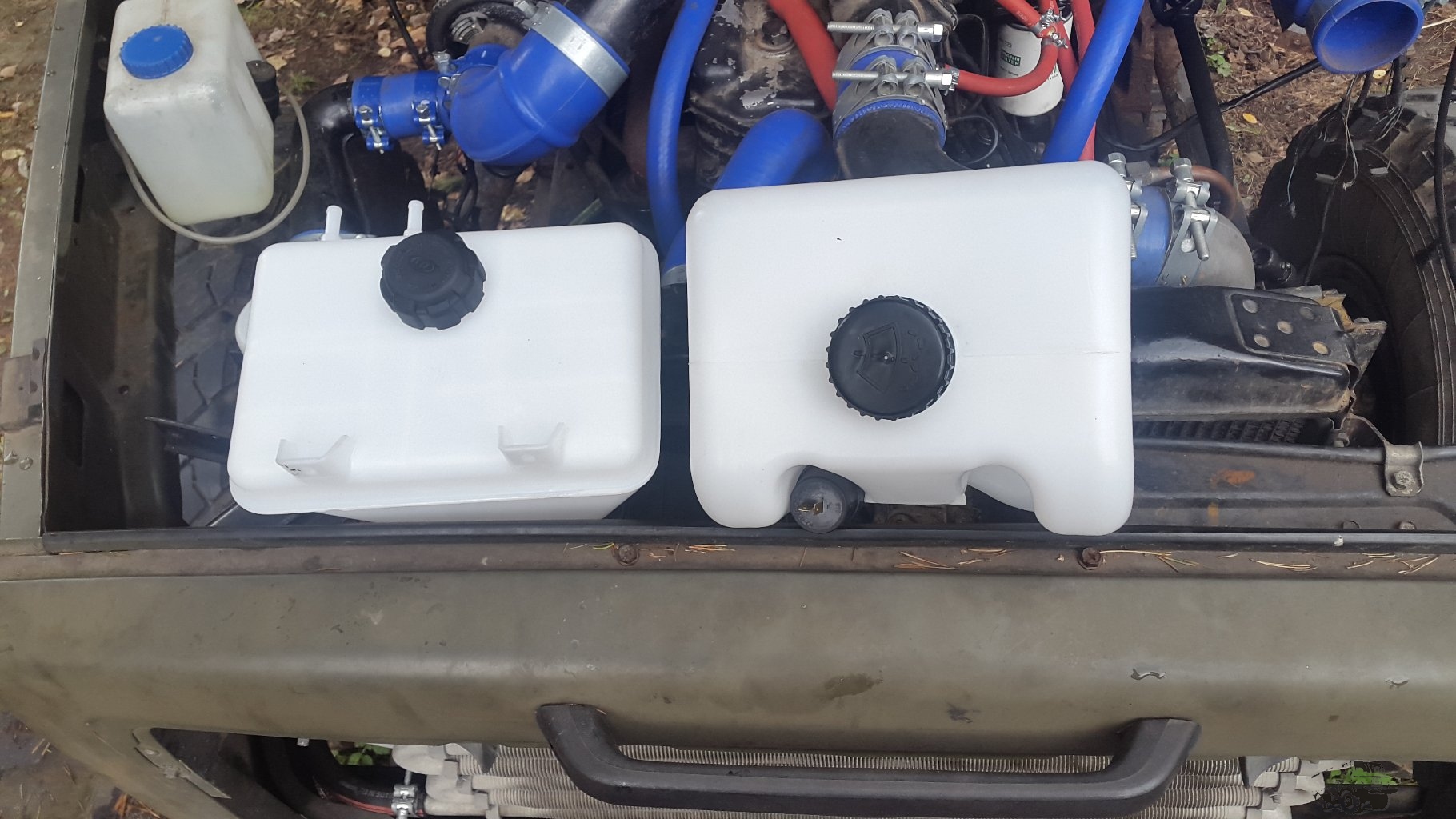

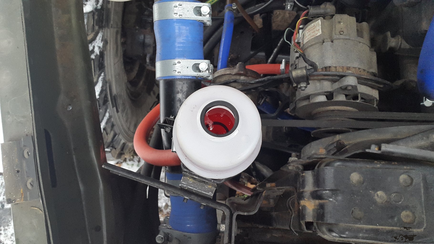

Для бачка ГУР (тоже Валдай) просто не было другого места, кроме как на место расширительного бачка
Правда, непонятно куда приладить расширительный бачок. Пробовал его поменять на что-то более подходящее. Очень перспективным показался расширительный бачок от Патриота. И его можно было бы прикрутить, но... Рядом лежал бачок для омывайки для КАМАЗа. 5 литров вместо двух - мимо такого пройти нельзя.
В результате как ни примерял - вместе им места под капотом не нашлось. Либо буду, как Славон, глушить отвод из радиатора в расширительный бачок, либо буду искать емкость на литр-полтора, конфигурацией близкой к бутылке. Оставляем на потом.

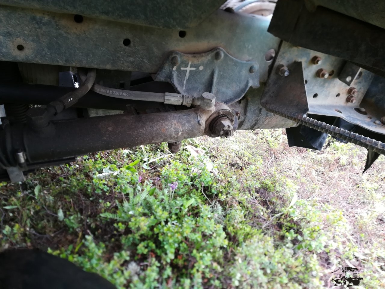

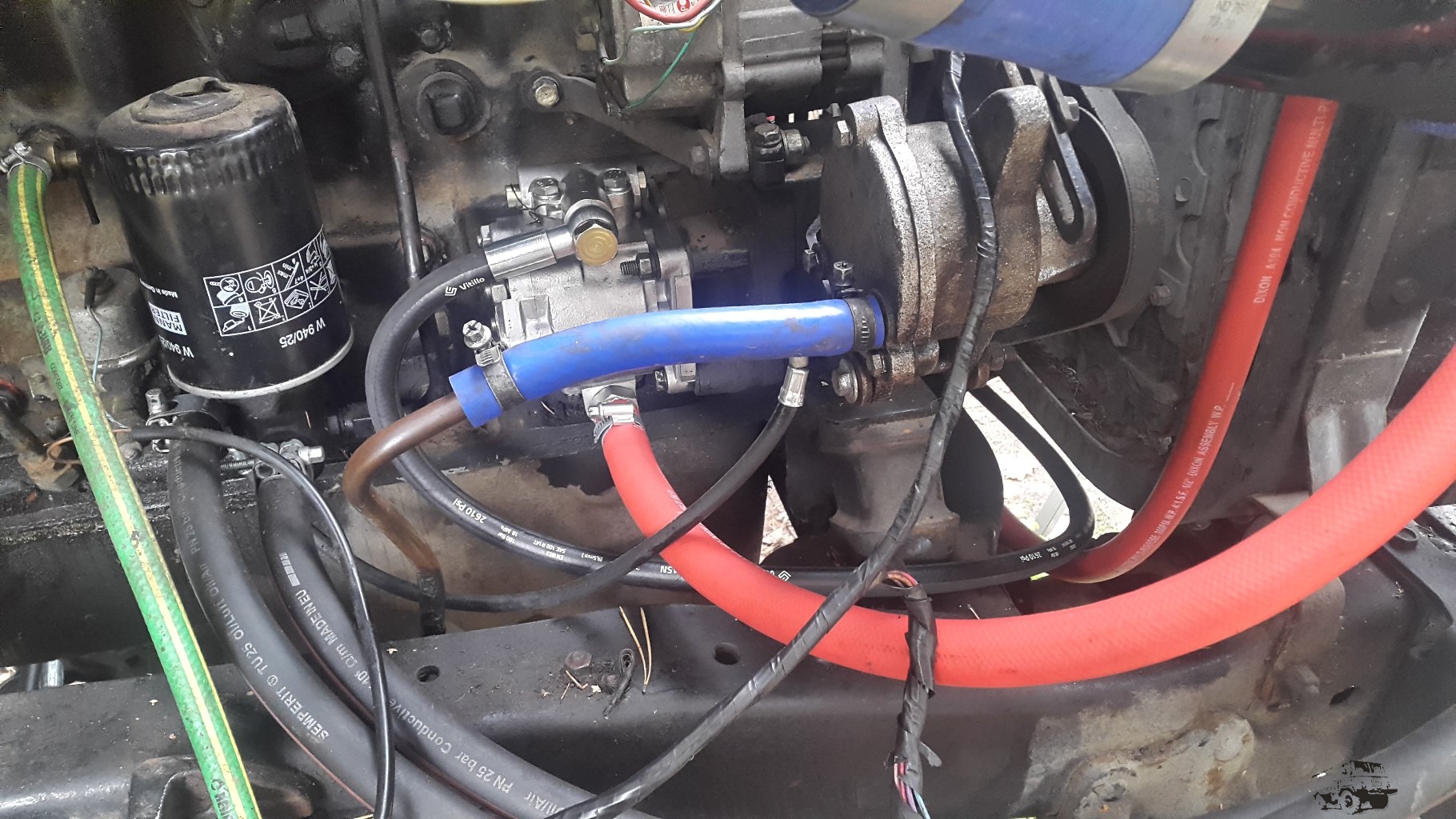

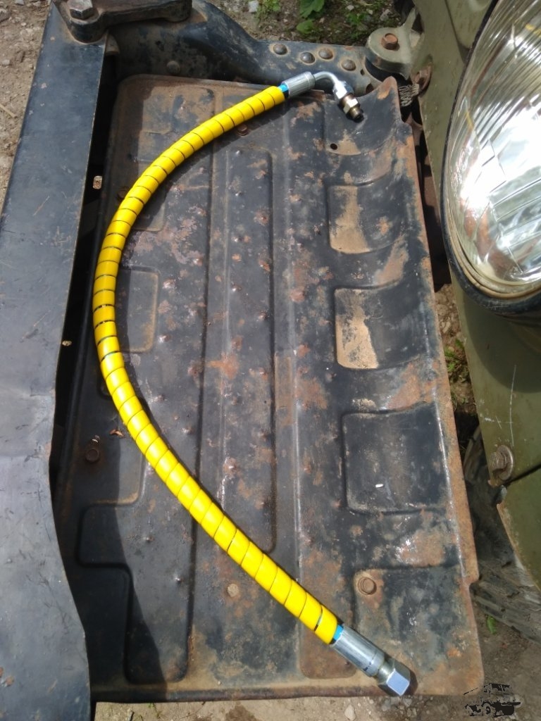

Соединяем части нового ГУР шлангами и РВД

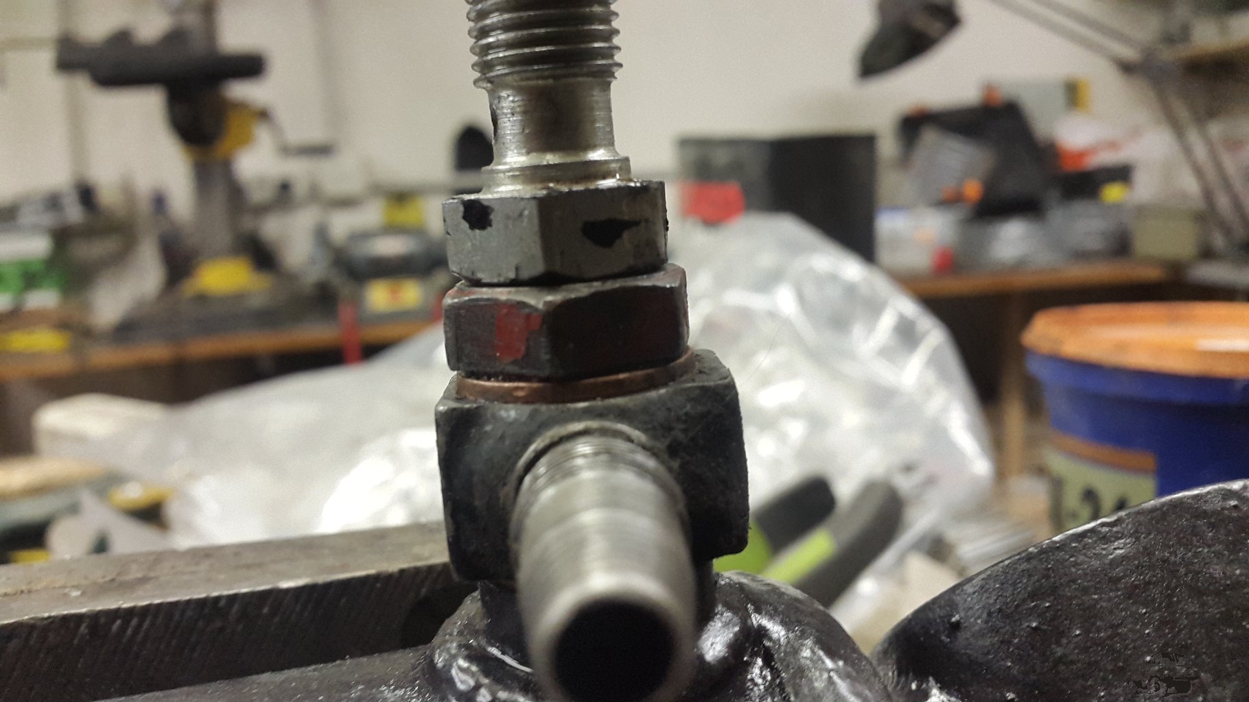

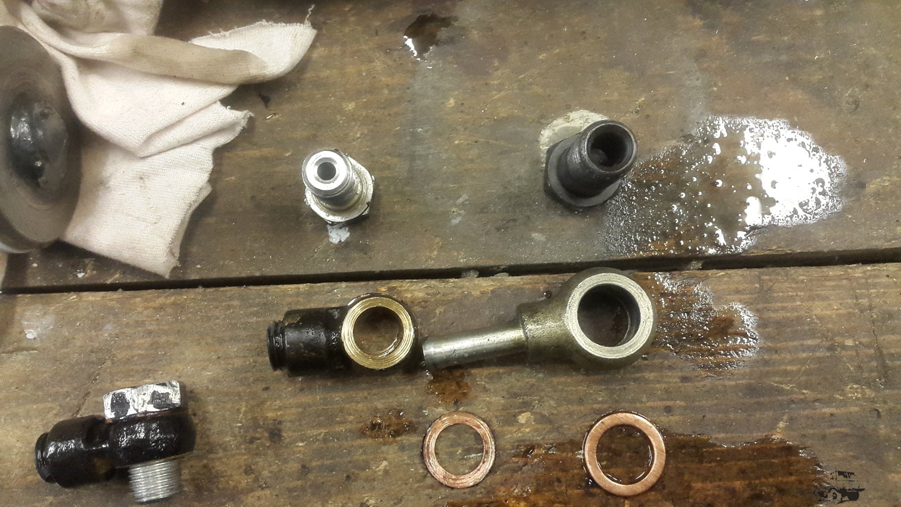

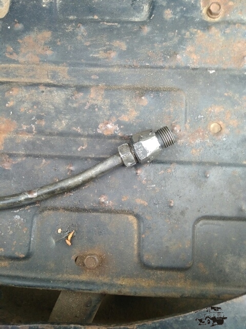

Дальше - печаль-тоска. Вместо недели, другой пролетел август, сентябрь, начался октябрь. Все уперлось в задачу приколхозить РВД с диаметром 5 мм к силовому цилиндру, к которому штатно прикручивается банджо 4 мм. Разница имеет значение - на столь узких отверстиях теряется производительность НШ. Мне вштырило точить штуцеры-переходники. Сначала их долго точили и выточили из чернины. Попытка закалить ее была успешной лишь наполовину - один штуцер встал нормально, другой - порвался. Стоило мне здесь спросить народ, как быстро накидали как минимум три хороших и несложных решения этой проблемы:

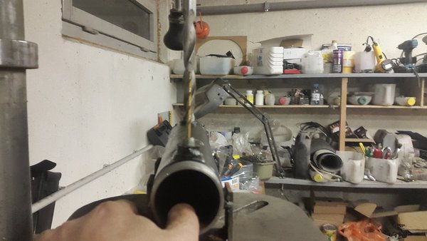

1. Рассверлить отверстия и нарезать резьбу под болты банджо 14х1.5 вместо 12х1,25.
2. Рассверлить отверстия и наварить гайки с нужной резьбой.
3. Проявить фантазию в подборе наконечников РВД и штуцеров.

ты болт рассверли на 6мм...
и банджо примени....
viewtopic.php?f=51&t=16909&start=600
вот просмотри.....

Пархат писал(а):[post]395744[/post] ты болт рассверли на 6мм...
Там не только болт, там еще сечение отверстия РВД много значит.

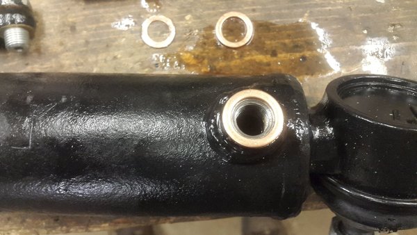

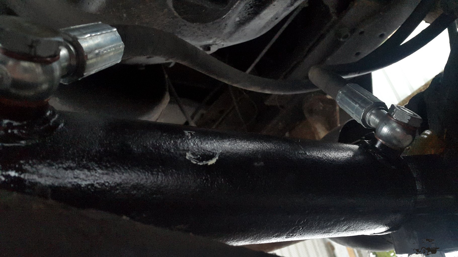

В общем, не вытерпел я до весны. Как только появились деньги - купил задорого новый силовой цилиндр. Старый в запас, плюс - откат, если совсем не получится, плюс - он перепускал сильно, а ремнабора для него в округе не оказалось.

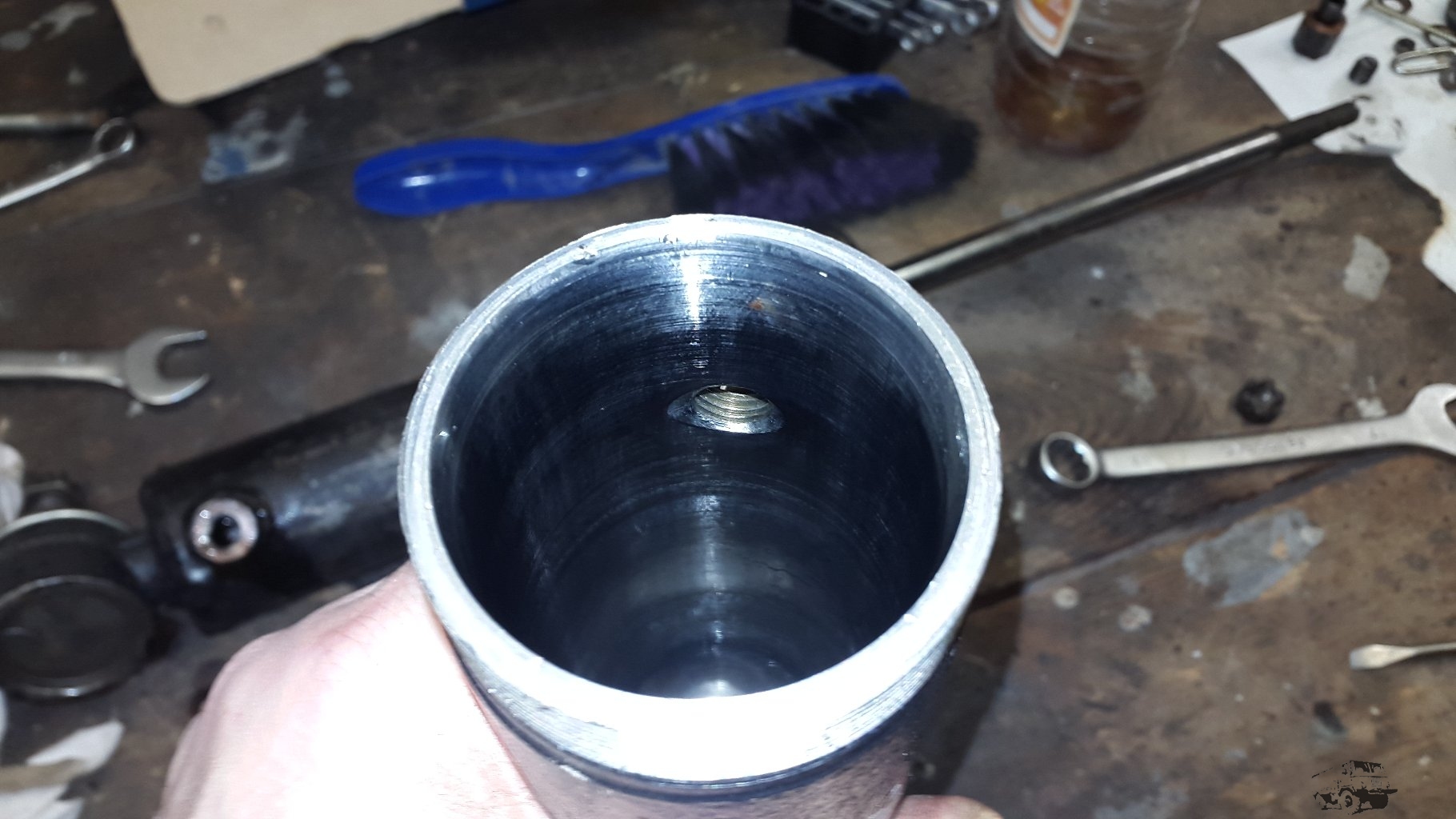

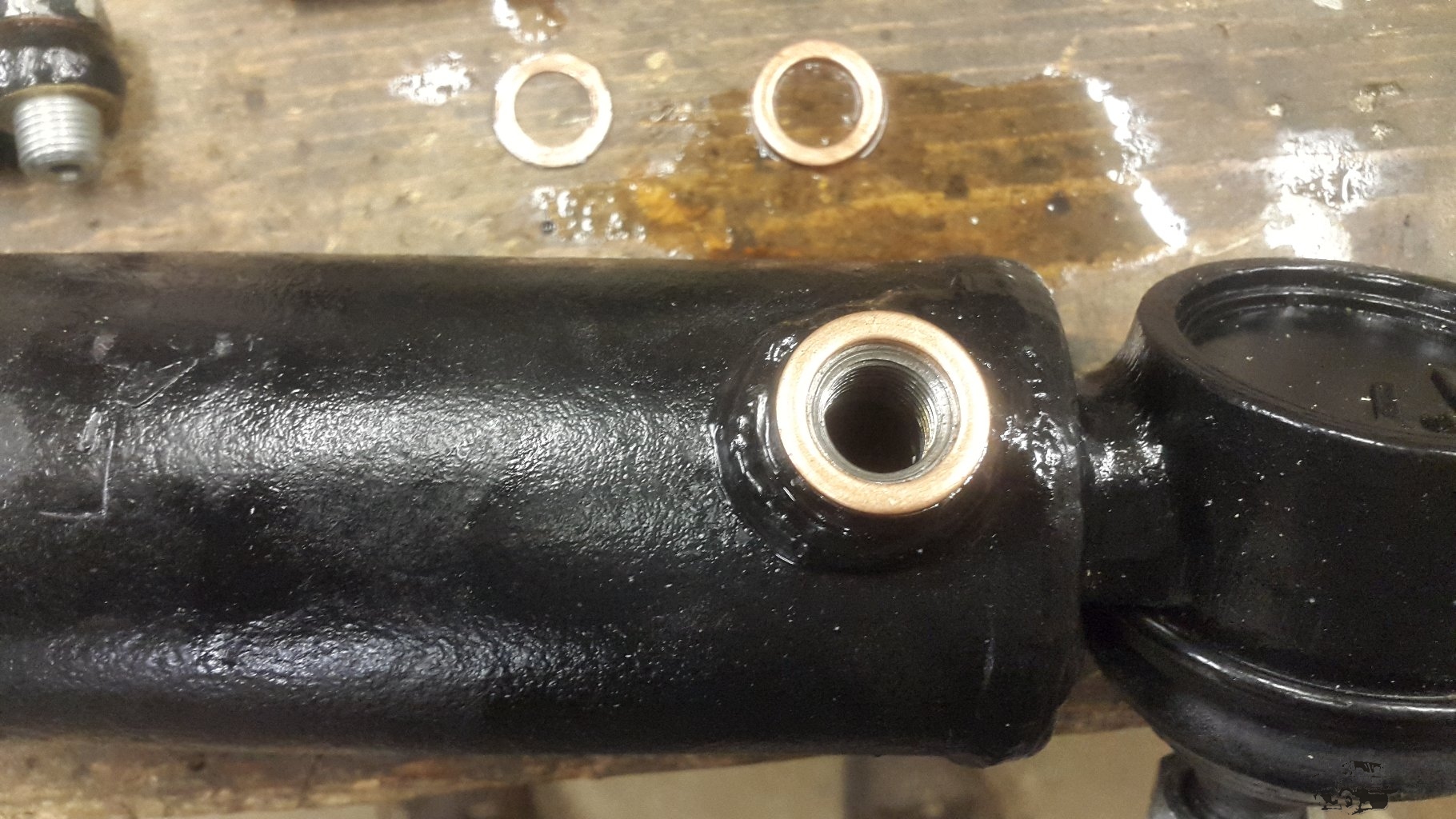

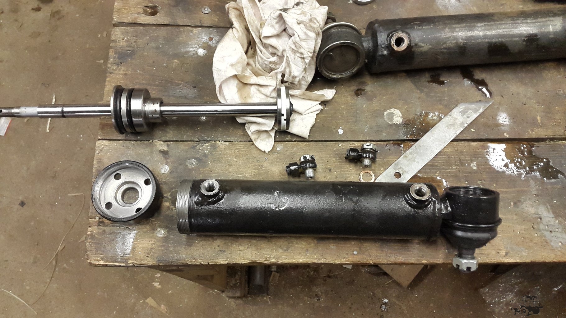

Разобрал новый цилиндр:

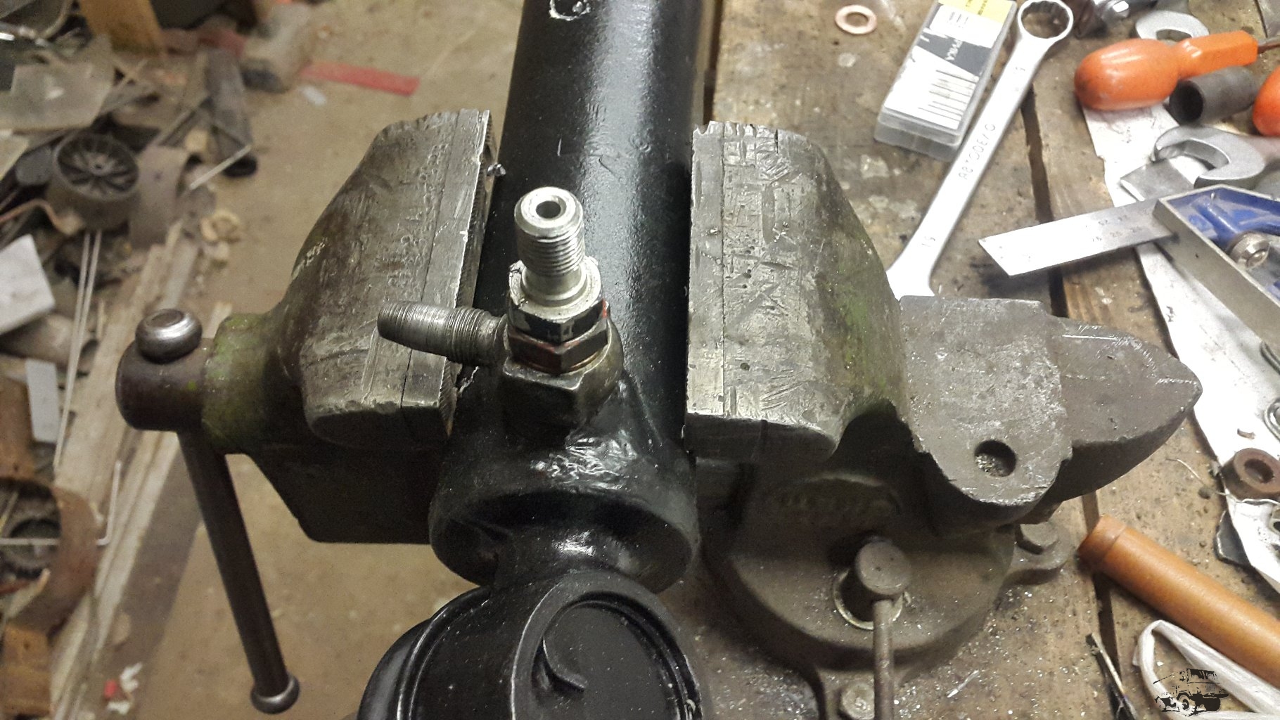

Впритык, но более широкие банджо поставить можно:
Засверлил, нарезал резьбу. Я до этого резьбу M14x1.5 до этого не нарезал и с первым отверстием немного накосячил - сверху отверстия резьба неглубокая. Утешает, что это не фатально и, при необходимости лечится.
Ну, можно ставить на машину.
Не без косяков:

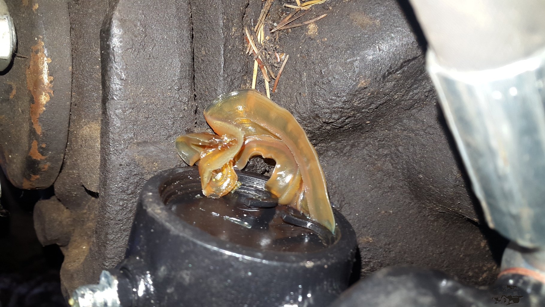

Гораздо более неприятным косяком оказалось качество пластилина, из которого сделаны болты банджо, купленные в планете Железяка, - один я свернул, а другой, по ощущениям, был на грани.

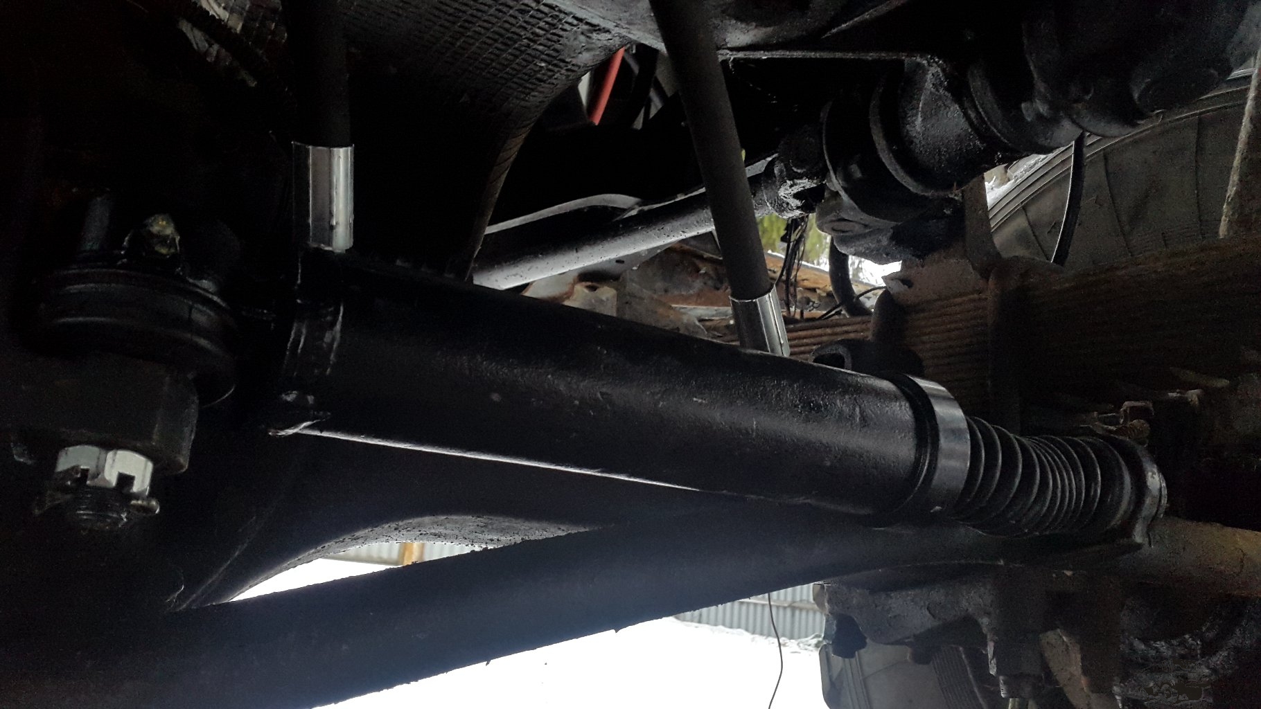

Сами понимаете, что поставить на машину и не опробовать - нереально.
Вывесил передний мост и начал заправлять ГУР маслом:
Залил первый раз чуть больше максимума, завел двигатель, подождал несколько секунд, заглушил. Пошел долил масло в бачок ГУР. Еще раз завел, покрутил руль в одну сторону, заглушил. Дал отстояться пене, долил. Завел, покрутил руль в другую сторону, заглушил.

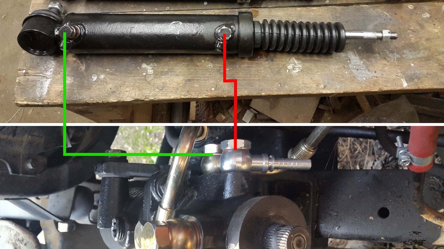

Это в теории. На практике я перепутал выходы из рулевой машинки на силовой цилиндр. В результате ГУР сопротивлялся повороту руля. Поменял выходы местами. Должно быть так:
Еще раз долил ATF. Поставил передний мост на землю и пошел накручивать кривые по пятачку у стоянки газика.
Руль стал легкий, почти как у легковой иномарки. Наслаждался я результатом долго... минуты три. А потом руль потяжелел - я понял, что счастье кончилось и припустил к месту стоянки. Где-то давануло масло из ГУР.
На подъезде услышал как скрипит НШ. Заглушил, долил масла, завел - нет скрипа. Кто знает, подскажите - бежать уже за новым НШ или не спешить?
Ну, в общем, отпустило меня. Стало понятно, что тюнинг стоящий, что косяки я по теплу устраню. Правда, не уверен, что не захочется еще что-нибудь починить до тепла. Например - крылья залатать...
