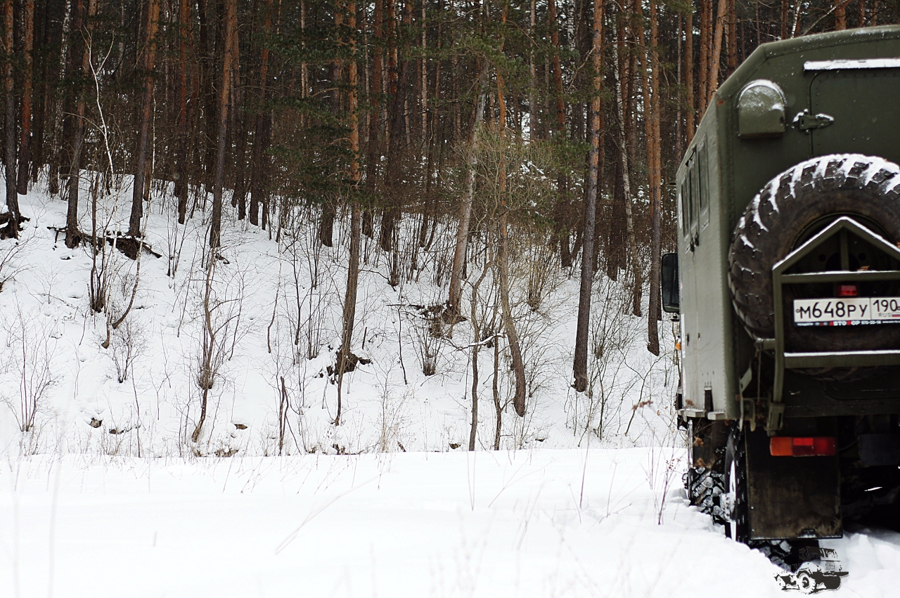

Вчера ездил с джиперами между Ступино и Озерами по знакомому маршруту - радости полны штаны
Благодаря моему присутствию и годным советам знающих людей (сам-то я водитель так себе) прошли маршрут до конца и полным составом. Поглядел, как оно вообще по снегу ездится, как в колонне ездится последним, как первым и т.п.
В целом круто - места живописные, воздух свежий, компания отличная. Машина не подвела ни разу, что приятно. Едет хорошо
