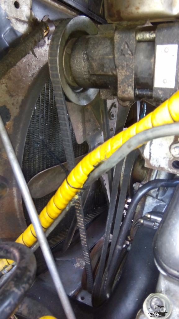

Мастер сегодня взялся за машину. Клапан 8го цилиндра был рассухарен, на одном сухаре стоял. Кронштейн компрессора треснут, из за этого видать и порвало шпильку. Порвало внутри головы, выкрутить не реально. Если повезёт, завтра в райцентре купим новый кронштейн. Если нет, то придётся выкидывать компрессор из ременной схемы, и подбирать ремень меньшего диаметра.
Вопрос: Машина разобрана, приехать на ней к магазину и там подбирать ремни нет возможности.
Может случайно кто то подскажет, какого диаметра нужен ремень если исключить компрессор?

У меня нет компрессора и стоит там ремень клиновой 11х10-1500 чисто на генератор.

Компрессор и генератор приводятся разными ремнями... Чтобы исключить компрессор, надо подобрать ремень на гидроусилитель, а генератор это свой отдельный ремень... Ребята, изучайте мат часть... :D

Прошу прощения!!! Не судите строго - я тока учусь!!! Сейчас пойду замерю на гур!!!

Все замерил (веревкой). По шкиву получается 1300.
