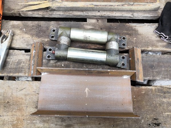

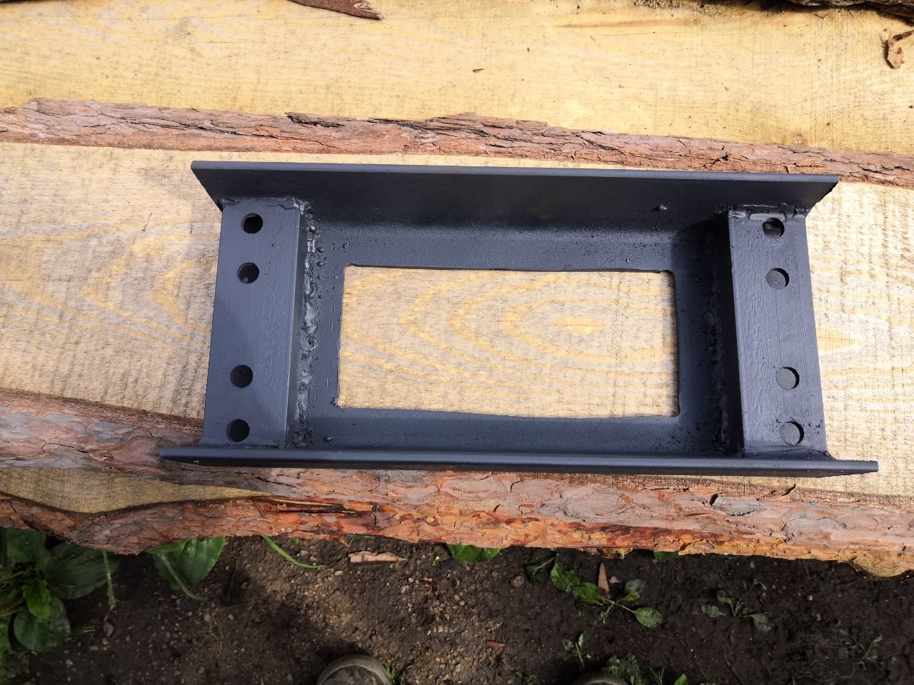

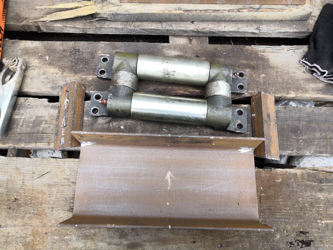

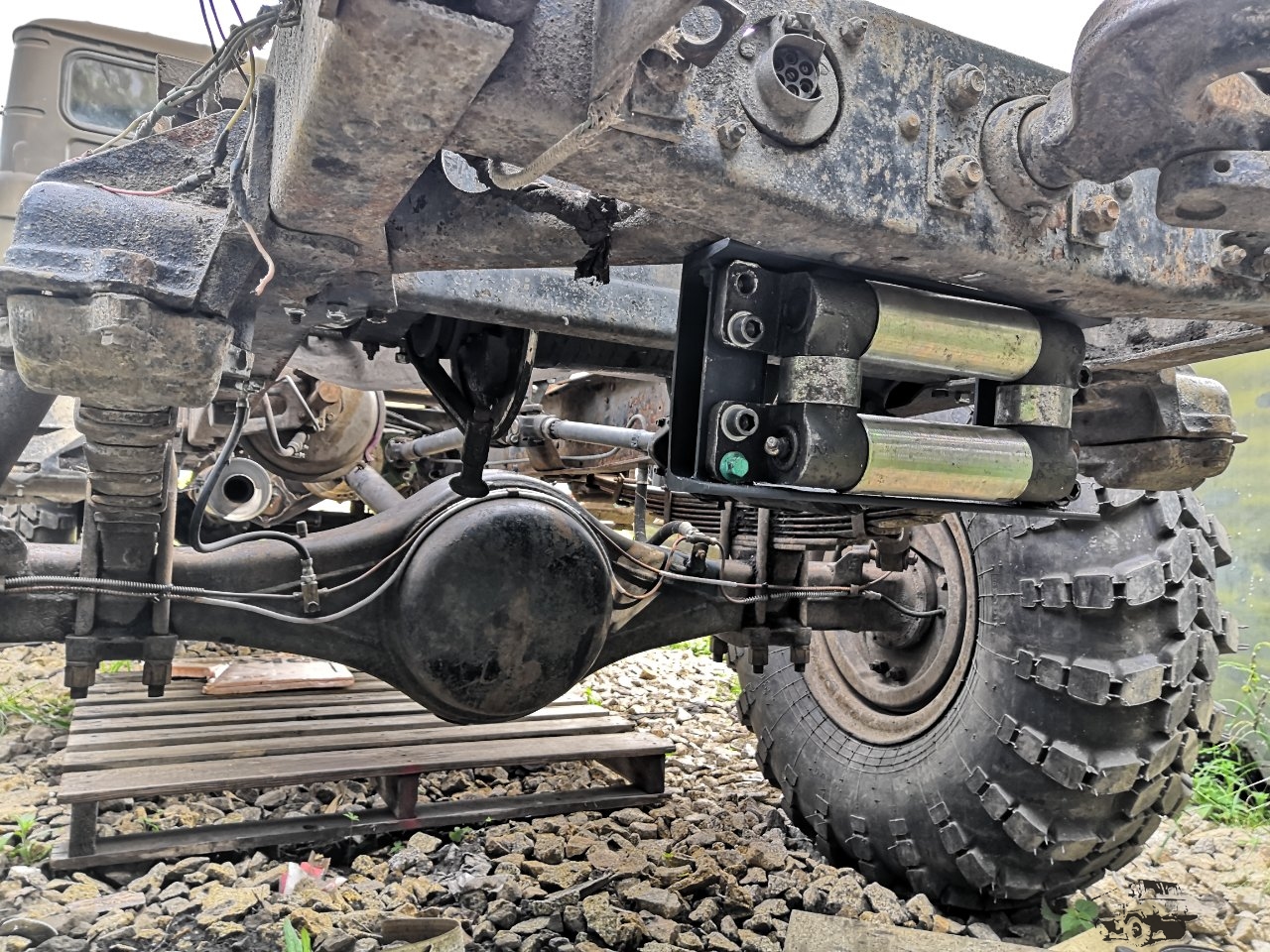

Сделал сегодня задние ролики для лебёдки, осталось только укосины поставить и будет гут!
Маленько не рассчитал, и сильно утопил ролики в Швеллер... Пришлось повыеживаться с болтами...

Ролики землю пахать будут. :roll:

л-т писал(а):[post]387448[/post] Ролики землю пахать будут.
Не будут! Не первый 66 так собираю. Да и с чего им пахать то, они идут за мостом и на много выше его. А при проезде например канавы, они по бокам почти вровень с креплением рессоры.
P. S. Я ещё укосины к ним переделаю. От нижнего края швелера с роликами и до траверсы крепления лебёдки.

KIPILLNSK писал(а):[post]387496[/post] Не будут! Не первый 66 так собираю. Да и с чего им пахать то, они идут за мостом и на много выше его. А при проезде например канавы, они по бокам почти вровень с креплением рессоры.
Тогда у себя там ресивер повешаю :wink:

л-т писал(а):[post]387544[/post] Тогда у себя там ресивер повешаю
Почему бы и нет, но если у тебя нет задней лебедки( установлена как у меня), то ставь его лучше прям над задним мостом. Ибо ветки и кусты которые могут оторвать трубки, ещё ни кто не отменял.
