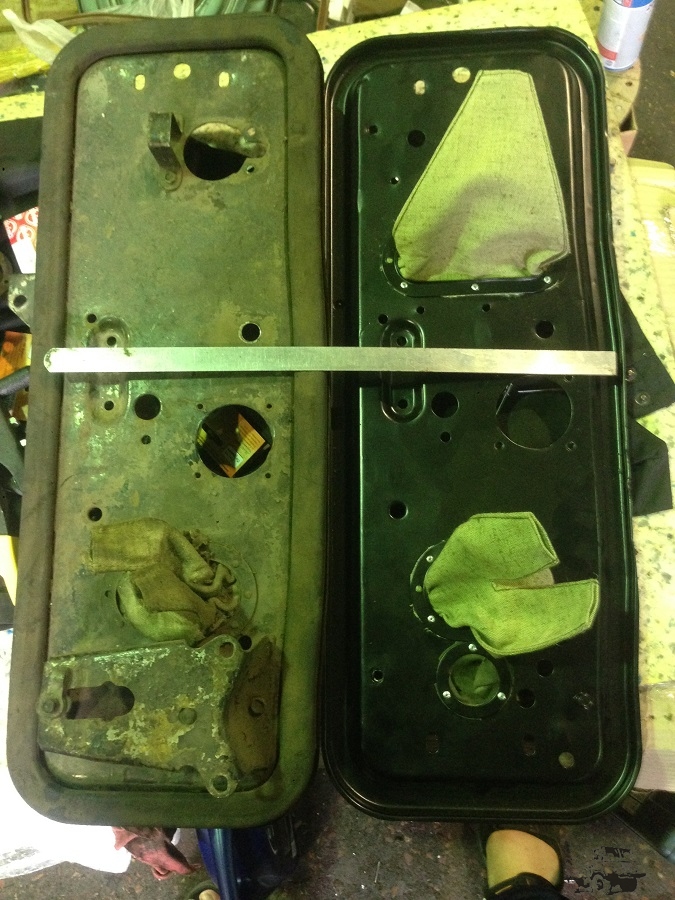

Выплыл следующий проблемотоз, у рычага кома очень большой ход и в том виде какой он есть окна площадки не хватает, у него очень низко вторая точка опоры которая регулирует плечо, завтра отфрезеруем площадку по какой эксперементально будем двигать плечо пока оно не влезет в окно площадки, глушитель правую штанину тоже пришлось переваривать, фотки накидаю завтра по светлому

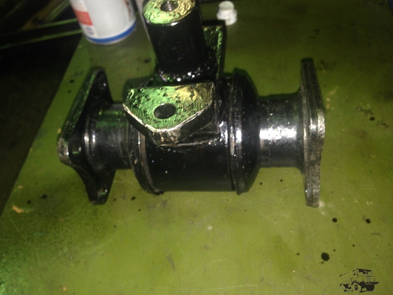

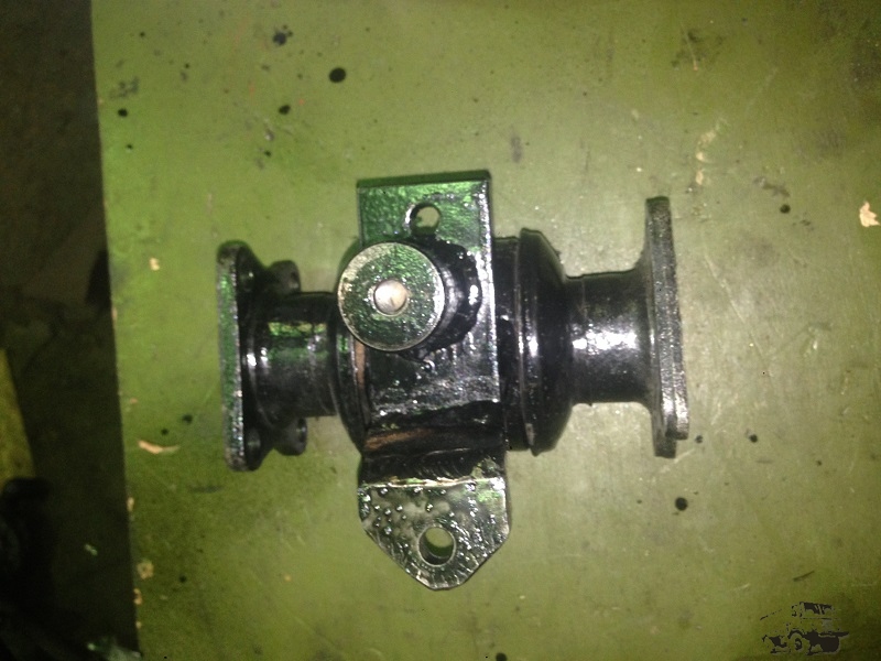

Эдуард здравствуйте, я понимаю, что вы очень занятой, но большая просьба к вам скиньте фото установки подвесного на лебедку, и если можно подскажите, откуда взяли для переделки данный подвесной. Я также установил пятиступку, год проездил, очень понравилась она своими характеристиками, ком также установлен, осталась одна беда установить кардан на лебедку. За содействия буду очень благодарен!!!

[quote="kostia"][post]348462[/post] откуда взяли для переделки данный подвесной[/quo
Изготовил, уточни что тебе интересно или не понятно
kostia
Сообщения: 50
Зарегистрирован: 11 дек 2013, 13:19
Откуда: Красноярск
Проблемы установки 5 ст КПП на 66й уровень2й
Сообщение kostia »
Мне интересно, из чего вы изготовили подвесной, как установили его?! по карданам мне все ясно.

kostia писал(а):[post]348875[/post] Эдуард а фото установки подвесного есть?!
Вот наконец от фоткал извините что долго, но раньше не мог

Сообщение Эдуард100 »
Площадка в кабину, там где лежит линейка , видно на сколько смещено отверстие под рычаг КПП

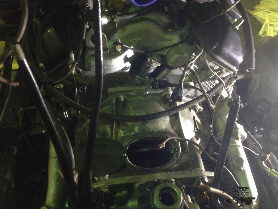

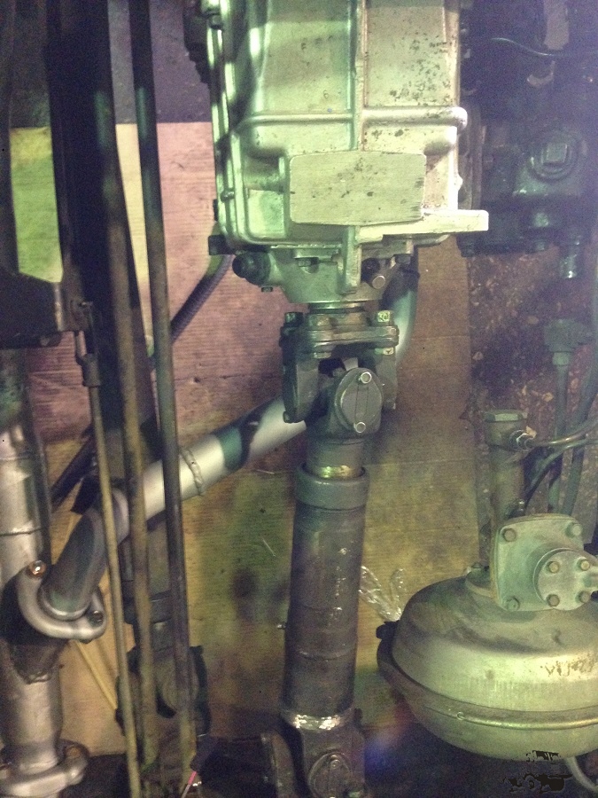

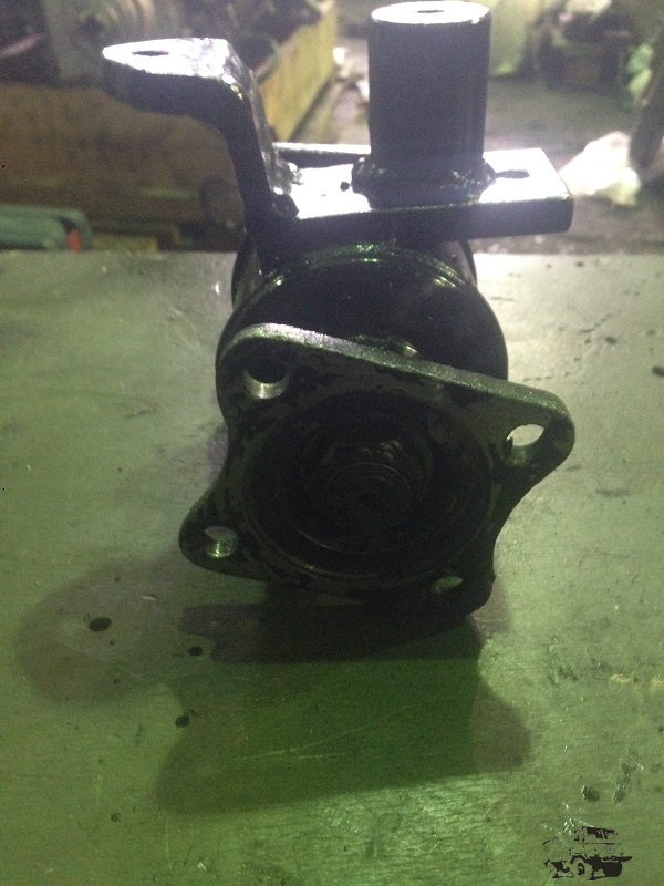

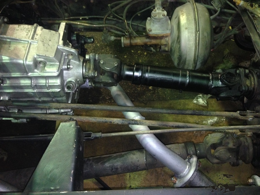

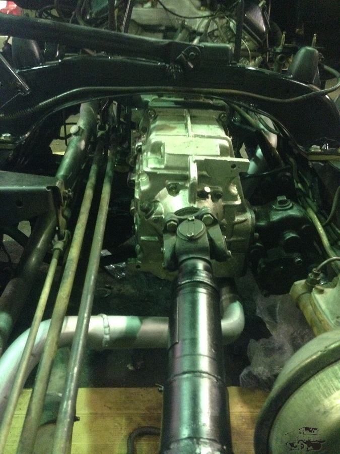

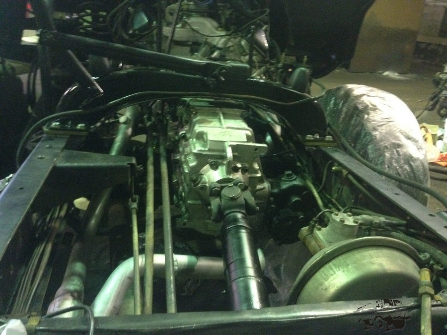

Сейчас идет финальная сборка, установил карданы лебедки, глушитель, завтра будем ставить пром. вал и задний кардан.и возможно задний шлейф проводки надо по раме прокинуть. Остается проложить топливо проводы и обратки, и надо построить бензопровод от бензонасоса до крана, картина вроде проясняется, возможно придется еще подогнуть рычаг ,не могу словиться где среднее положение, фотки выложу завтра.
Если будут трудности в изготовлении напиши поможем, на мой взгляд она там одна когда будешь приваривать кронштейн к подвесному, сваркой подтянет посадочное место подшипников, если на это не обратить внимание, долго они не проходят. Сам заметил случайно после сборки стали туго крутиться, пришлось разобрать корпус и на координатке еще раз проточить посадку, зажало сваркой на 3 десятки, это уже много для подшипника

Вот сделал несколько фото ,качество правда не ахти ,но все же :
