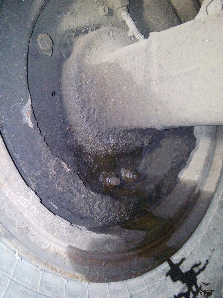

Как мы выезжали это капец. Поставили бампер, залили масла. В заднем мосту масла было - стакан, а должно быть 6.5 литров. Залил 4. Из него активно капает. Надо помыть с химией все под днищем. Тогда будет более- менее понятно откуда у течей ноги растут
В коробке сзади так вообще есть какое то отверстие с резьбой и из него масло выливается. Надо закрутить его нах, да забываю.

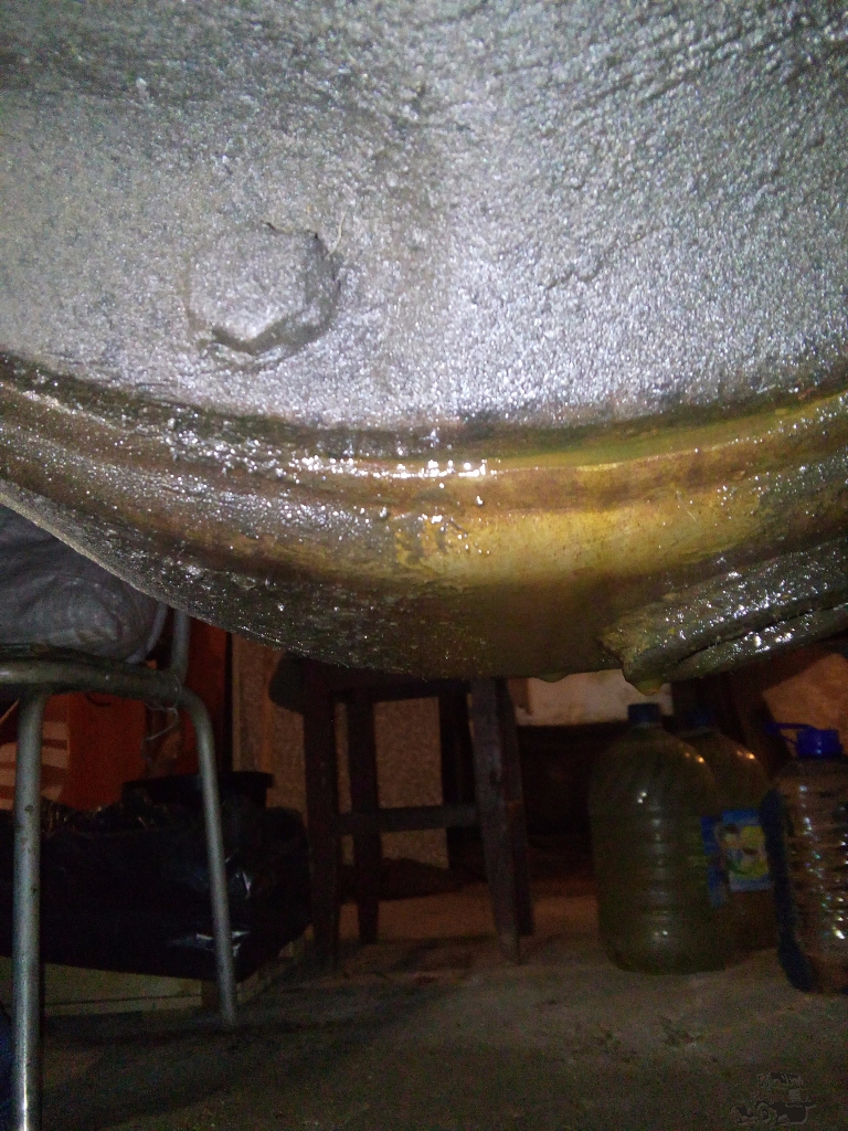

- потек левый (единственный) бак. Ручьем. Уходя из гаража поставил ведро, вонища будет. Надо ставить правый, а левый замазать пока мылом. По хорошему надо было слить бензин, но сил уже не осталось

SEWA писал(а):[post]353249[/post] потек левый (единственный) бак
Могу посоветовать замазать стекольным герметиком. У меня держит. Будут вопросы телефон в подписи.
