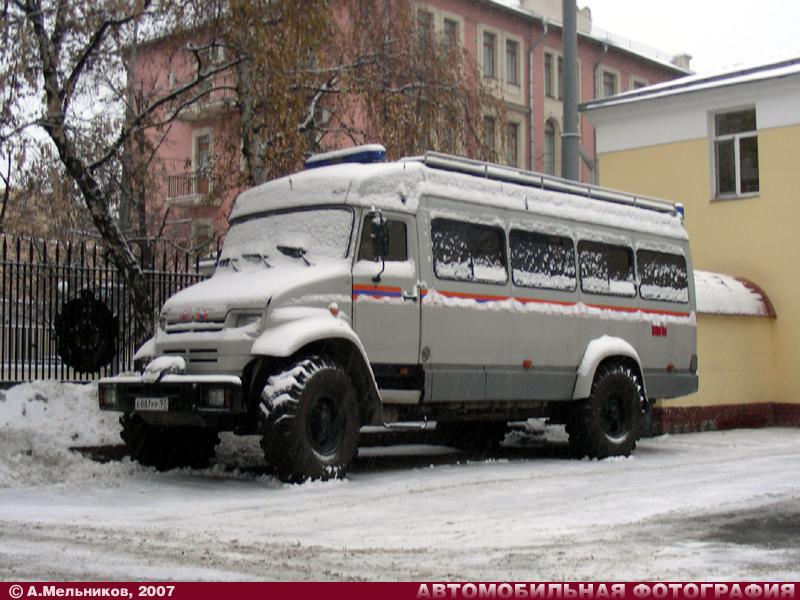

Dimk44 писал(а):Второй вариант интересней, и кунг в результате будет побольше
ototich писал(а):А если делать однообъемник то лучше с одинарной кабиной.
Что характерно, даже заводское исполнение существует :)
Димон-Лотошино
Сообщения: 33
Зарегистрирован: 06 мар 2013, 15:32
Откуда: Лотошино МСК
Re: Вундервафля, или авто на базе шасси ГВА-3848.51
Сообщение Димон-Лотошино »
Именно "это я и имел ввиду.

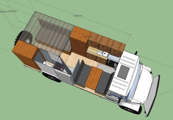

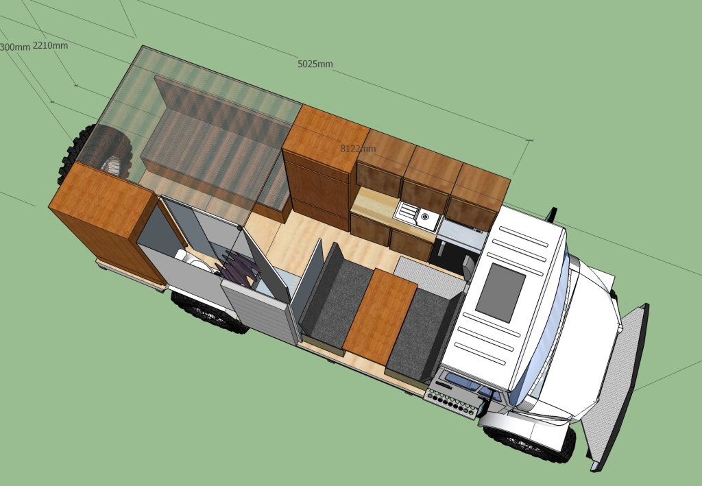

В первом приближении определились с идеологией будки.
Отрезаем второй ряд, за счёт этого выигрываем почти пол-метра ширины.
Спереди-справа по ходу движения сидушки на 4 человека + столик, стандартное решение, раскладывающееся в спальное место.
Слева - кухнно-шкафная зона. Сзади-слева спальное место (раскладывается), над ним - аналогичное, но опускающееся с потолка (в походном режиме подтянуто к потолку). Сзади-справа шкаф. Справа по центру - вход, и, возможно, помоечное отделение ( с этим до конца не определились).
Запаска - сзади.
Баки - скорее всего два по 250.
Нужно сделать очень грубую модель в масштабе 1:1, чтобы прикинуть адекватность ширины проходов и т.п.
Инженерка пока не обрисована, но, в принципе, более-менее понятна. Ящики под генераторы, баки и пр - максимально вниз, по возможности под будкой.
А в чем рисовал?
rebizov
Сообщения: 472
Сообщение rebizov »
Монах80 писал(а):А в чем рисовал?
В самом простом и бесплатном - в SketchUp
