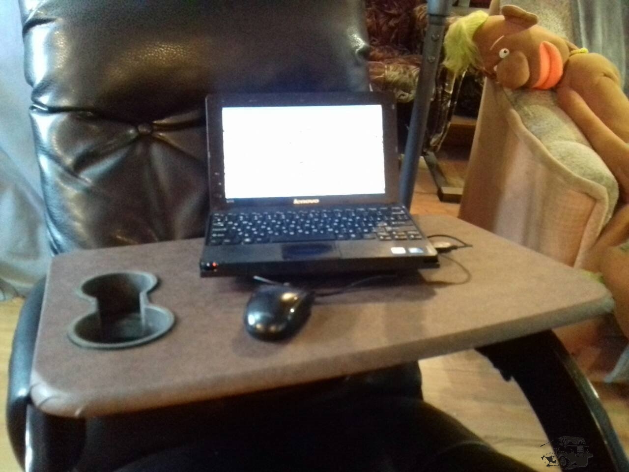

Заготовил столик в кабину. Комп крутиться: водиле, штурману.

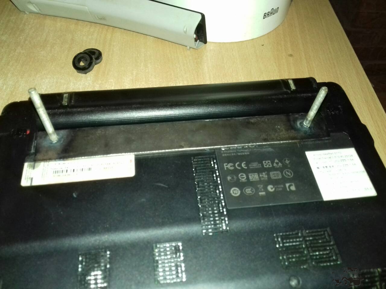

Долго кумекал: как закрепить комп на площадке. На кочках улетит же. Ни чего лучше не придумал, как приклеить болты на корпус.

EmeLia писал(а):Заготовил столик в кабину. Комп крутиться: водиле, штурману.
Крутилка как выполнена? Фиксируется?
EmeLia писал(а):Ни чего лучше не придумал, как приклеить болты на корпус.
На двухсторонний скотч приклеил?
А если снять потребуется? :D

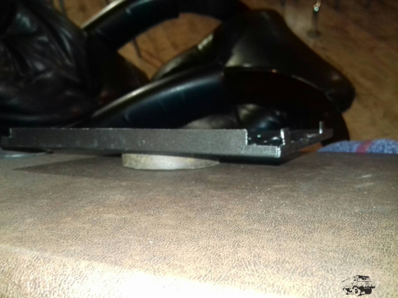

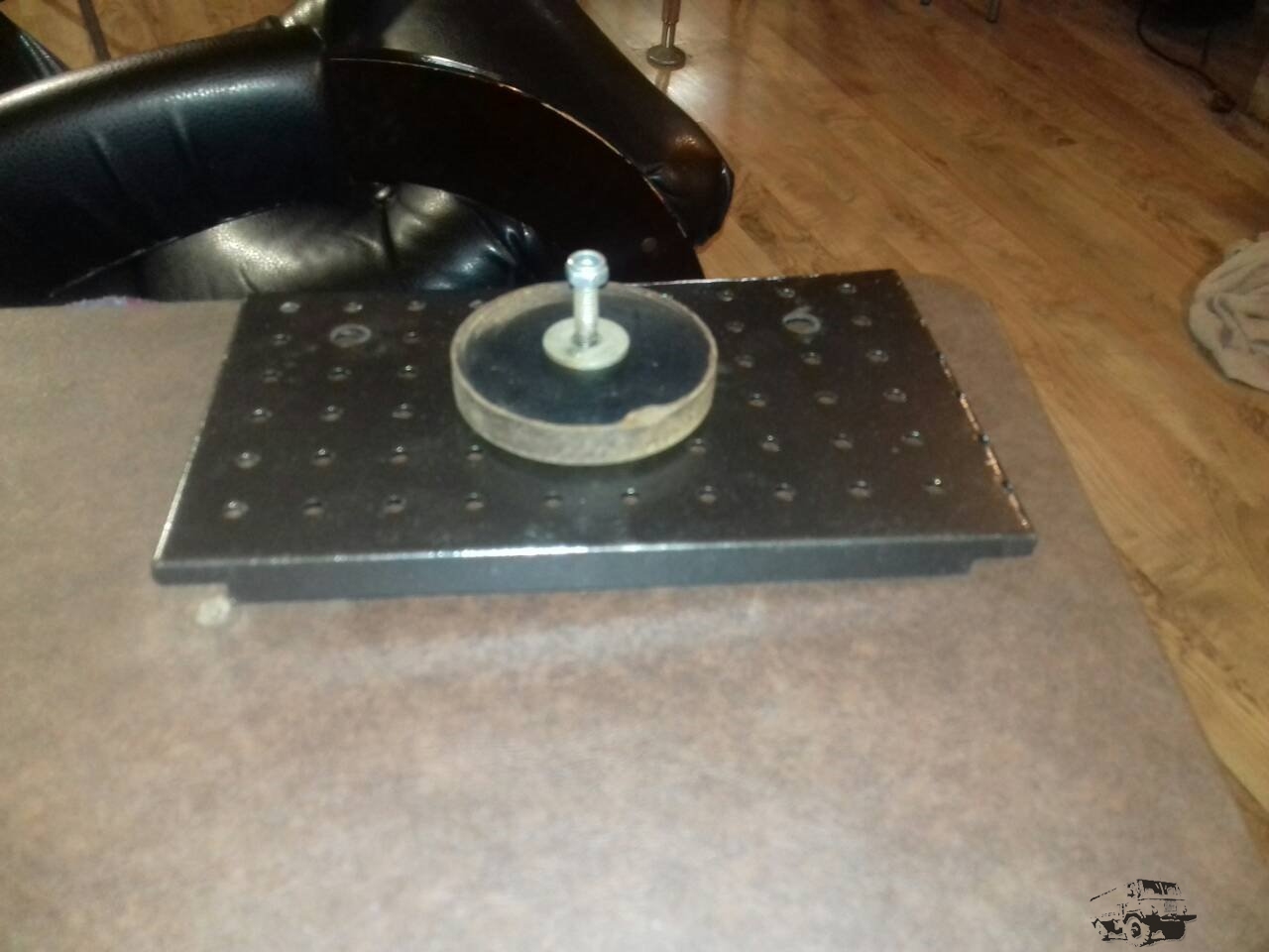

EmeLia
Сообщения: 657
Моя машина.
Сообщение EmeLia »
Площадка металл к ней комп болтиками на 5. К столу болтом на 8 через шайбу ДСП (что осталось выфрезерованные от подстаканников) ДСП ламинированная скользит хорошо, дермантин не дерёт. Но на всякий случай дерьмонтин на краску приклеин к столешенке.

Сообщение EmeLia »
Железную пластину к компу приклеил на быстросохнущий 2-х компонентный клей для металла и керамики.

Сообщение EmeLia »
Всё разбалчивается. Всего три гайки.

Фоты:
EmeLia
Сообщения: 657
Моя машина.
Сообщение EmeLia »
Площадку специально с дырками брал - для вентиляции аппарата (охлаждение)
Сообщения: 6010
Моя машина.
Понятно. Я думал подшипник какой применил или еще что.
