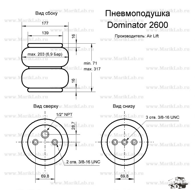

Пневмоподвеска
andronik писал(а):[post]439488[/post] а можно узнать диаметр передних подушек

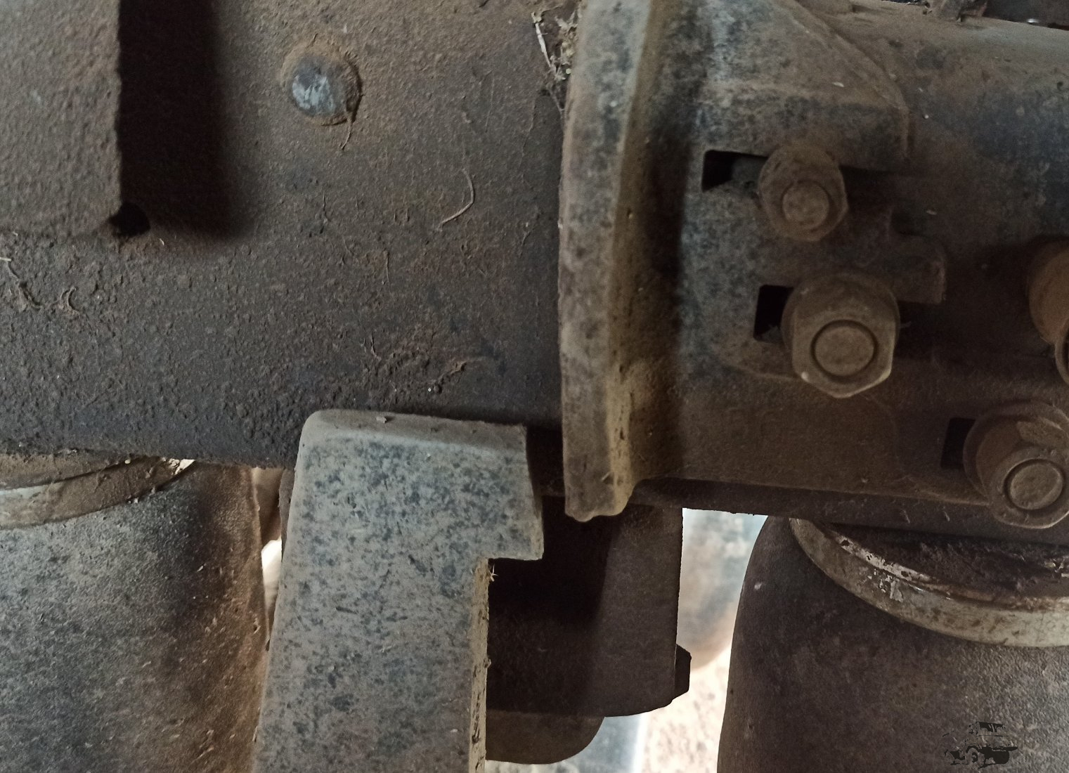

TIGER 74 писал(а):[post]438736[/post] длина рессор короткая
В этом положении как бы рессоры не должны работать
Давление в подушках 5 кг/см

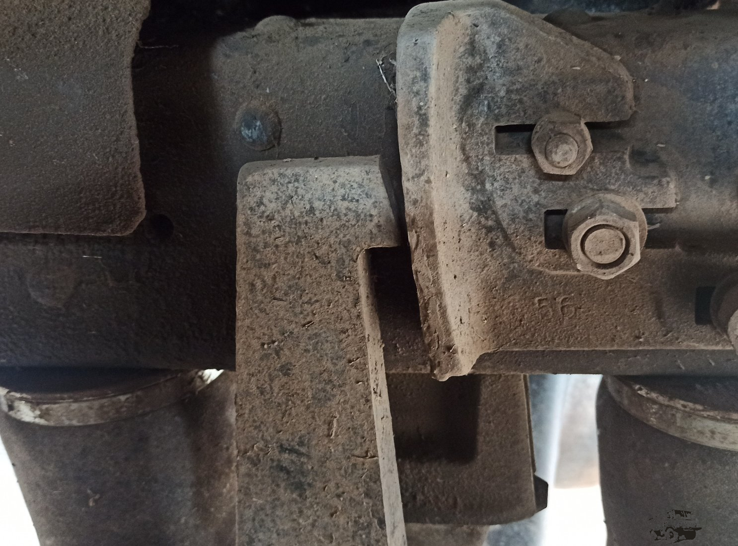

vlad72
Сообщения: 20
Зарегистрирован: 23 ноя 2017, 19:53
Откуда: Орск
Пневмоподвеска
Сообщение vlad72 »
Для сравнения давление 0
