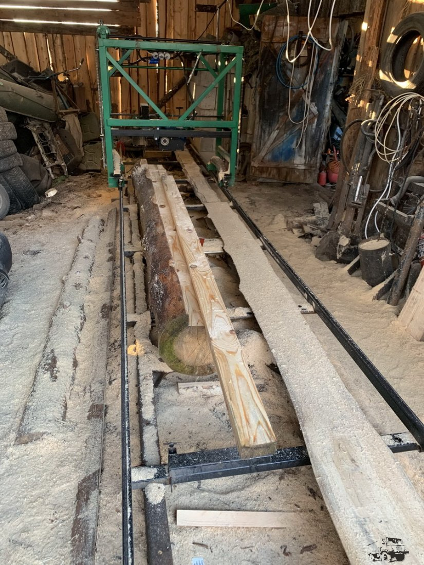

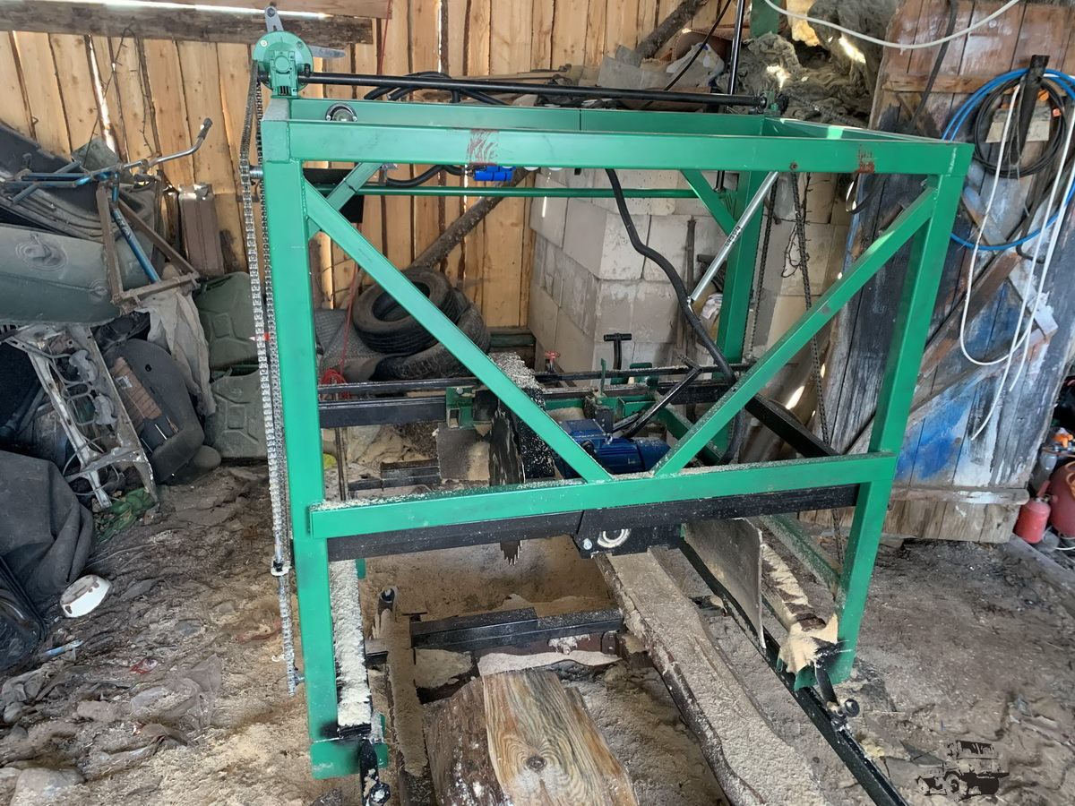

Не о дровах, но основа та же. )
В общем решил занять себя производством не только дров, но и чего-то более благородного. Кому не знать что в хозяйстве доска всегда нужна. Ну вот и подумалось, а почему бы не попробовать? У друга есть ленточка, но каждый раз не набегаешься, да и машина больно серьёзная, объёмная, из-за одного бревна запускать такое себе занятие. Хотелось чего-то попроще, поспокойнее что ли... А сейчас такое тоже есть, называется "пилорама дисковая, угловая".
Думал-думал, да и надумал. 380в у меня нет, поэтому пришлось поизвращаться с запуском от 220в. Но благо в эпоху интернета найти можно всё, вот и я разобрался куда чего и сколько прикрутить чтобы получить желаемое.
Собрал, настроил - удовлетворяюсь. ))
Как всегда нашлось что доработать на свой лад, но это обычное дело и только затягивает. )
Очень нравится качество получаемого материала - ровно и гладко. И нет пустых проходов, пропиливаешь в одну сторону, и в обратную.

Славон писал(а):[post]434387[/post] И нет пустых проходов, пропиливаешь в одну сторону, и в обратную.
Одним словом
В обратную рабочая сторона зубьев диска как работает?

дровакол
Сообщение тюлень »
Мы с соседом такую штуку ладили,лет 15 назад... Диск перегревался и бил в плоскости,работать было невозможно..
Мож дело в диске. У тебя как с перегревом диска?.

makey писал(а):[post]434391[/post] В обратную рабочая сторона зубьев диска как работает?
А шут знает, как-то работает. ) Ну, в смысле нормально идёт, каких-то заковырок не ощущается.

тюлень писал(а):[post]434392[/post] У тебя как с перегревом диска?.
Вообще не греется. Я часами не пилю, конечно, но проходов за 10-12 тёхметрового вяленого (года три назад спилено) бревна подряд диск абсолютно холодный. Буду больше пилить будет понятнее.

Славон писал(а):[post]434408[/post] А шут знает, как-то работает
Посмотрел видео, понял, что когда диск работает в вертикальной плоскости на обратном проходе, рабочая часть диска так же работает штатно. Молодец, просто и эффективно, даже без диплома физтеха обошёлся :lol:

На этом станке можно приспособиться шпунт нарезать для расширения ассортимента.
