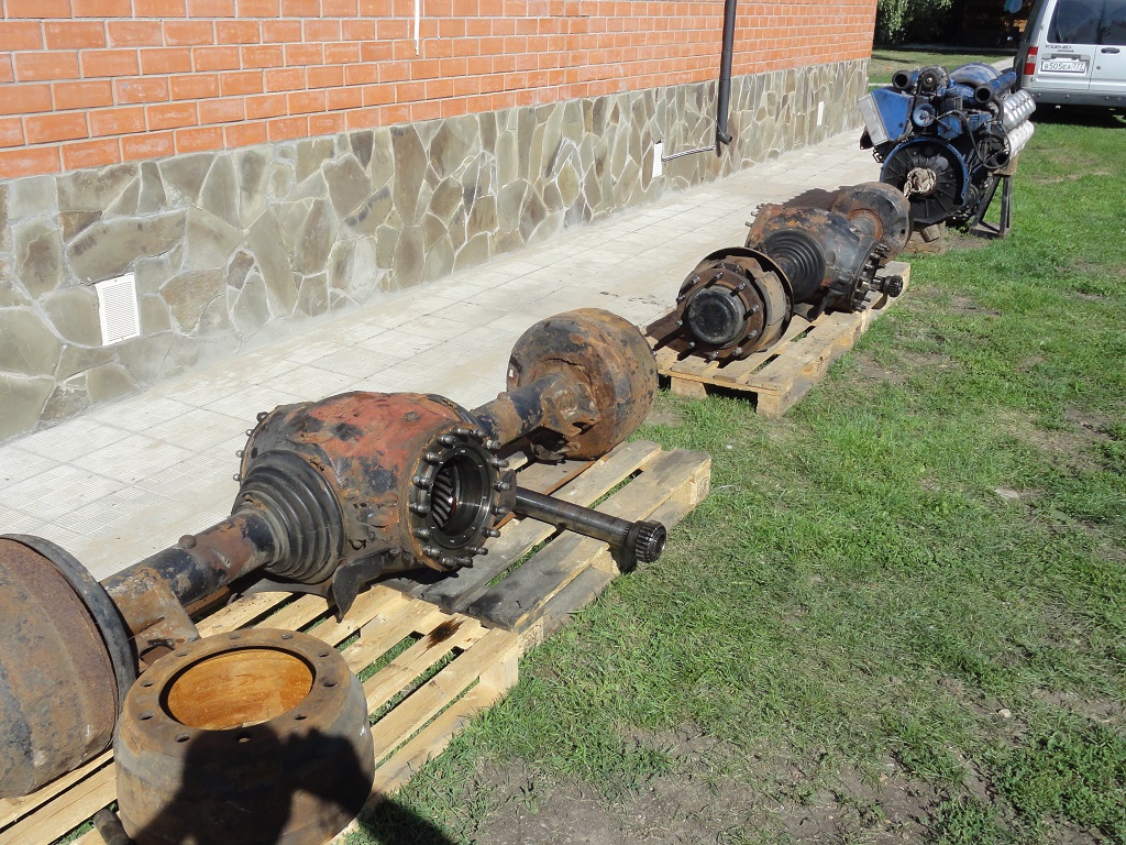

Сегодня разобрался с ДОМ для лебёдки , практически тоже самое как на Урале включение пневмо, изменение вращения коробкой от выбранной передачи , раздатка имеет нетраль . Всё как на наших машинах теперь надо всё это соединить карданами с подвесной и шлицами.

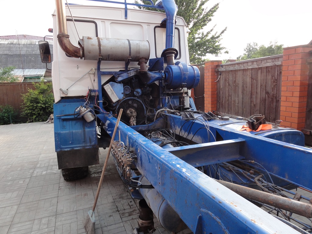

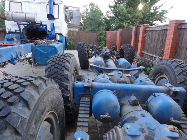

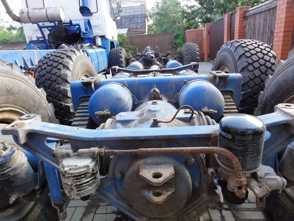

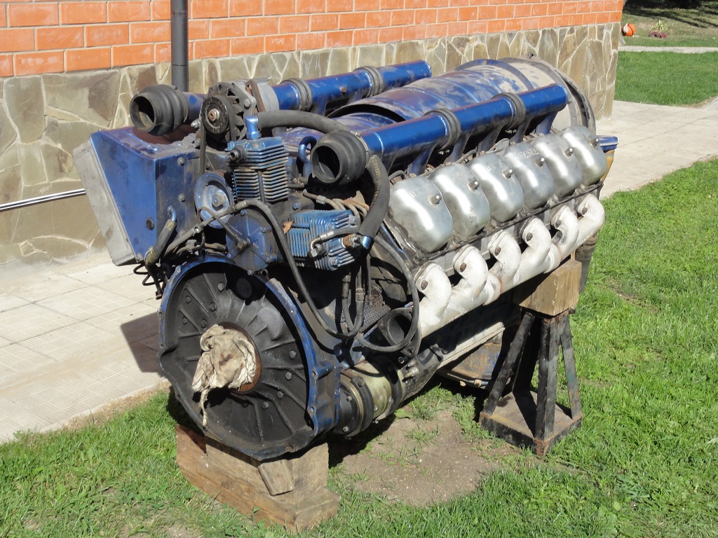

Приходил ко мне Серёжка открутили мы немножко , начал переделку Татры после первого выезда на рыбалку сразу стало понятно что так ездить не возможно . Больше 83 км она не едет 2200 оборотов больше крутить нельзя трогаешься с третей ,четвертая, пятая и всё а проситься еще пару передач а их нет и увеличить скорость шестернями КПП не получается и даже если бы получилось не выдержали бы редуктора в ступицах мостов ,расход под 60 литров КПП воет при вскрытии КПП оказалось что в масле куски частей сепараторов подшипников ,куски сальников и их пружин так что ходить ей оставалось совсем не много но вой КПП из кабины не слышно только в фургоне . Произвести на таком авто обгон по прямой кого либо сложно т.к. даже старый маз 90 идёт .Исходя из выше изложенного нашли донора и начали подготовку к замене мостов по расчётам примерно скорость возрастёт на 50 км ну и расход должен конечно уменьшиться.

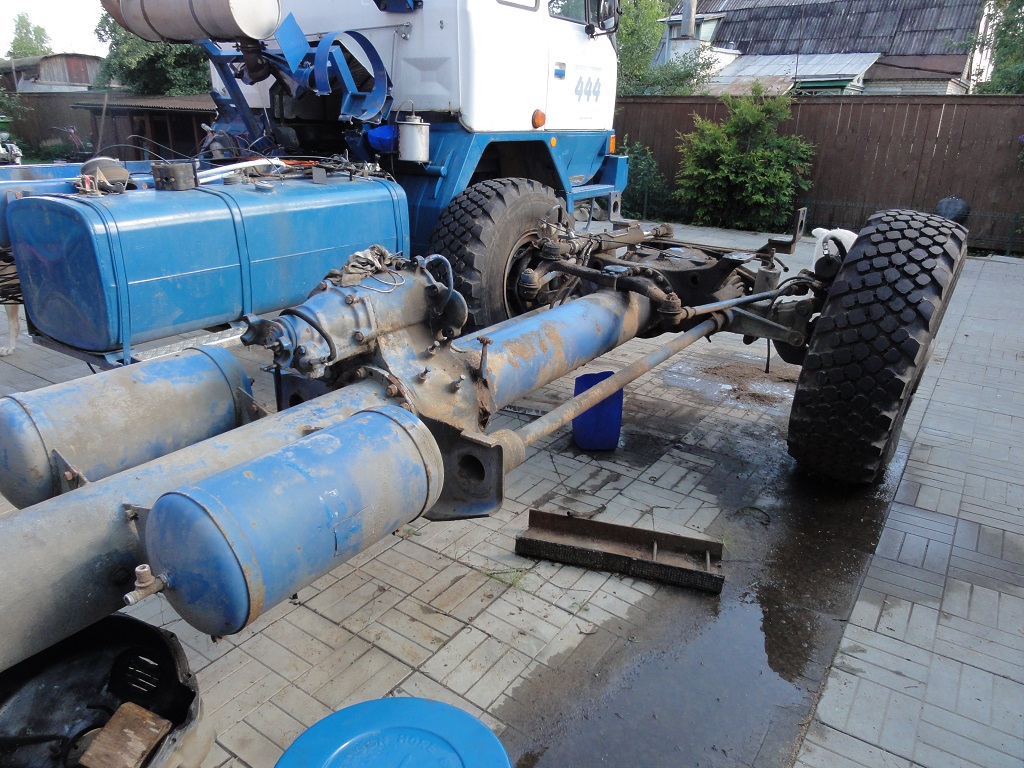

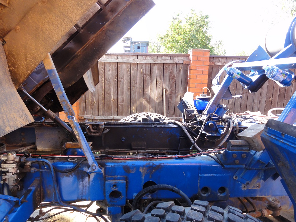

Для того что бы поменять мосты надо сначала снять фургон потом вытащить ДВС 1,5 т, потом снять кабину с подрамником и только после этого можно начать раскатывать мосты если бы я об этом подумал раньше то у себя возле дома не когда бы не начал это делать .Места занял очень много да и крану встать негде очень не удобно ну деваться уже не куда начал надо делать.

Да, шасси прикольное все колёса в разные стороны смотрят. Но я что то уже устал это третья машина которую я переделываю хочется поездить а не заниматься глобальными ремонтами , одно дело не большое улучшение а другое полный разбор и сборка. Хотя для дальних поездок это сделать необходимо если авто не новое , хотя и с новыми как сейчас делают такая же проблема. Когда только её купил перегоняя заметил что сцепление больно "короткое" сейчас разобрали и "порадовались" корзина на выброс , диск до клепок, маховик на проточку к токарю. Все преобразователи и печки сгоревшие , соски камер были неправильно заведены через диски пережимались и тёрлись между диском и флипером и т.д. короче ездюки. Не порадовал и вес машины 16500 кг.если под уралом мосты ломались то на Татре нужно хорошенько подумать куда соваться куда нет от БТР лебёдка слабенькая будет для такого веса да же через блок.

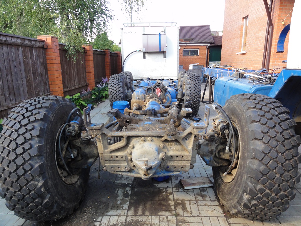

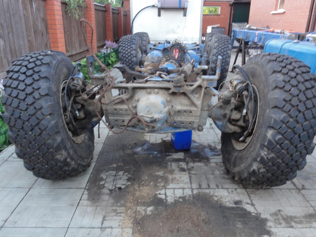

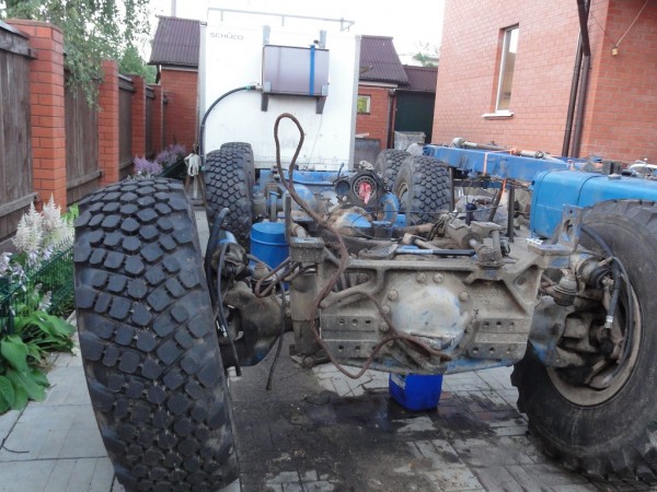

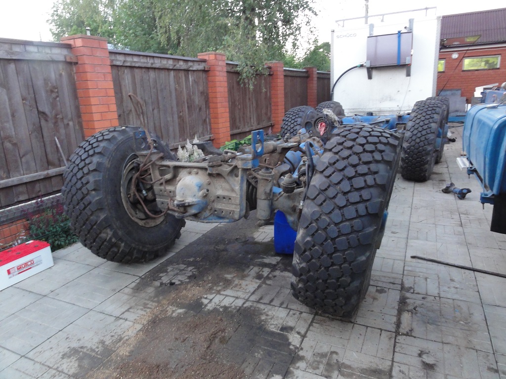

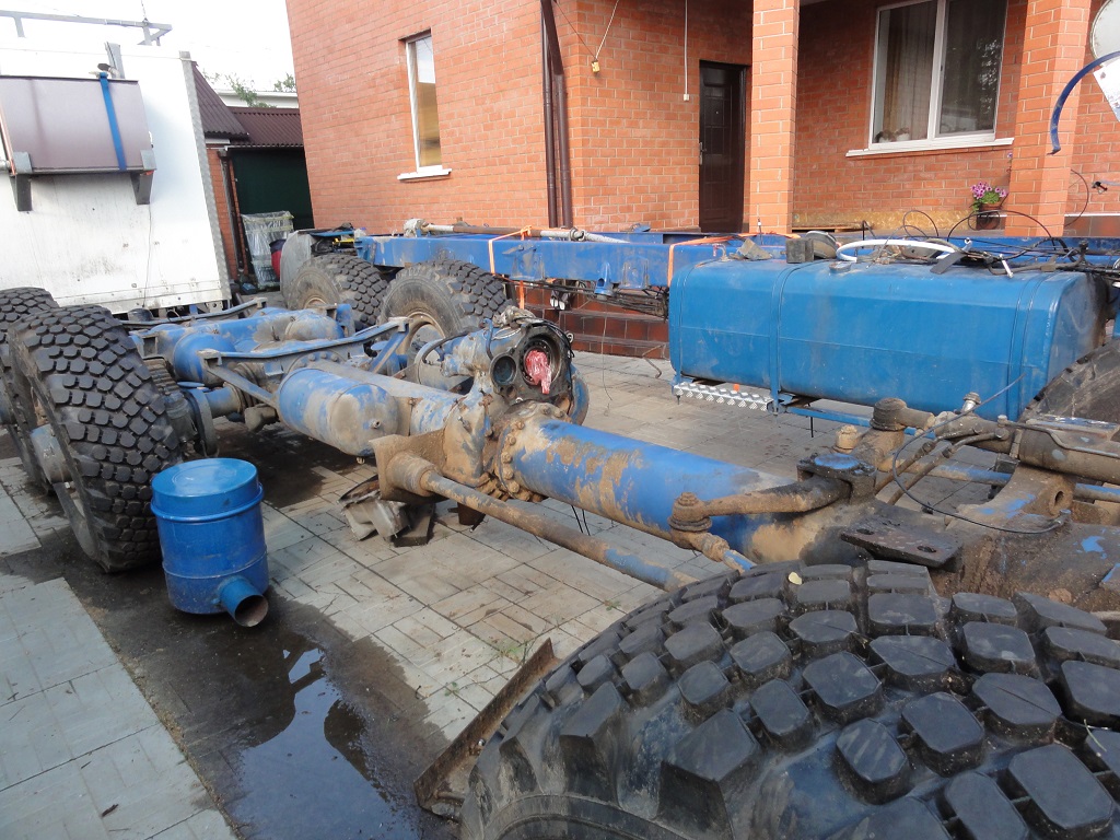

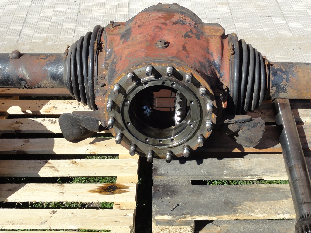

У Татры главные пары все одинаковые и стоят они в трубе надеюсь мы хоть туда не полезем , скорость можно увеличить или за счёт КПП их два вида или за счёт раздатки то же два вида в моём случае удобней заменой мостов , на КПП и РК остаются пониженный-повышенный ряд а скорость прилично увеличится и все детали будут заводские без самоделок . Но это пока всё теория как оно все встанет будет видно по мере замены , сейчас собираем и регулируем донорские мосты .
Жень, КПП гудела её только через верх можно снять . Когда снимали кунг под краном под лапой сломалась плита и он нас чуть не придавило, кран стоит на дороге и почти на весь вылет стрелы через забор и провода в слепую работает , сколько весит кунг не знаю но крановщик говорит больше 5-ти тон, разобрать то мы смогли а вот как ставить все на место особенно кабину с подрамником там трубок разных как на МКС.

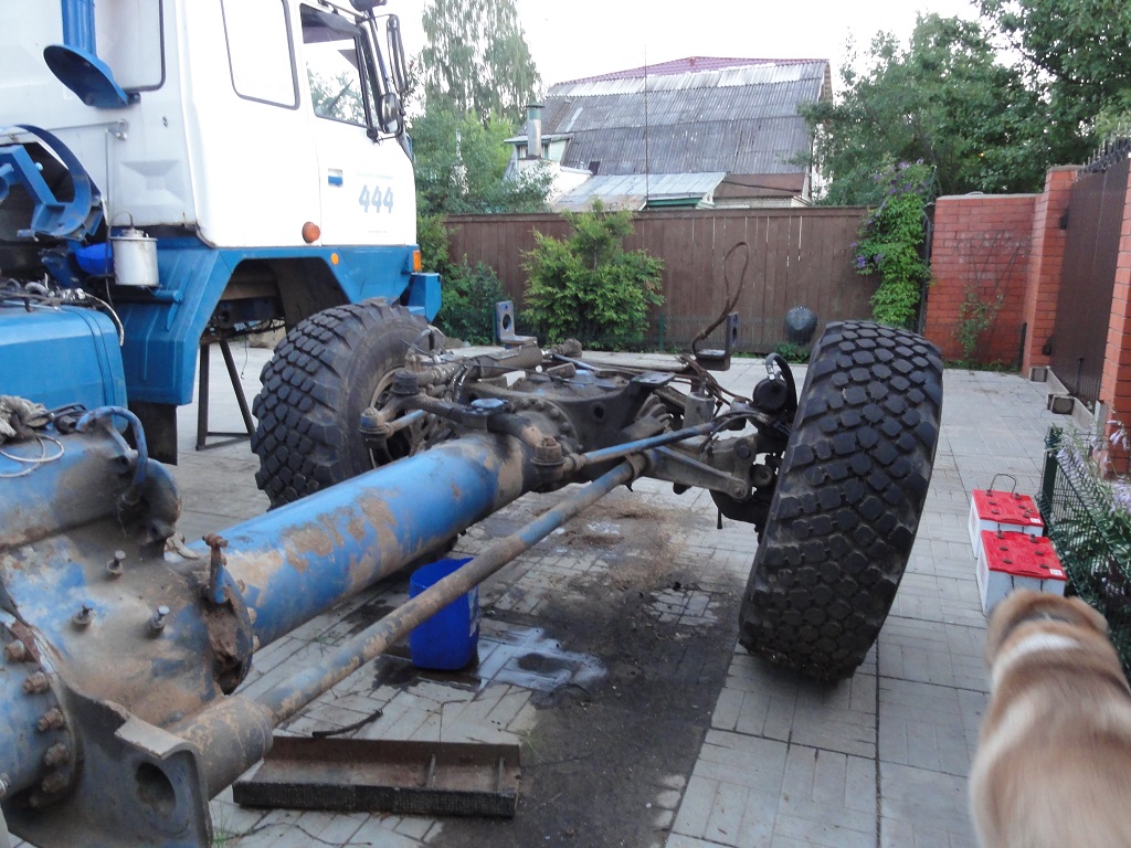

Александр, всю основную работу "тащат" ребята от дилера приезжают по выходным я им только ключи подаю ну и снять поставить ,они же регулируют зацепление в мостах, состояние подшипников, дифов, сальников, и т.д. короче смотрю и учусь а поучиться есть чему .Сегодня собрали и отрегулировали донорские мосты начали снимать мои ну и вылезла первая не стыковка по торсионам, мои имеют другое смещение т.к. у редукторных мостов противоположенное смещение по осям и крепёж торсионов не перевернёшь короче есть о чём подумать....

Один оборот полуоси выходящей с моста, через редуктор в ступице делает пол оборота колеса - скорость 83 км если ставим обыкновенные мосты один оборот что вала что колеса . повышается скорость уменьшается расход в КПП передачи будут использоваться все а не как сейчас 4-5, мощность ДВС хватит вполне 19 литров но это пока теория посмотрим как что выдет.

Старина писал(а):Один оборот полуоси выходящей с моста, через редуктор в ступице делает пол оборота колеса - скорость 83 км если ставим обыкновенные мосты один оборот что вала что колеса . повышается скорость уменьшается расход в КПП передачи будут использоваться все а не как сейчас 4-5, мощность ДВС хватит вполне 19 литров но это пока теория посмотрим как что выдет.
мосты редукторные грузовые или с другой модели ?
