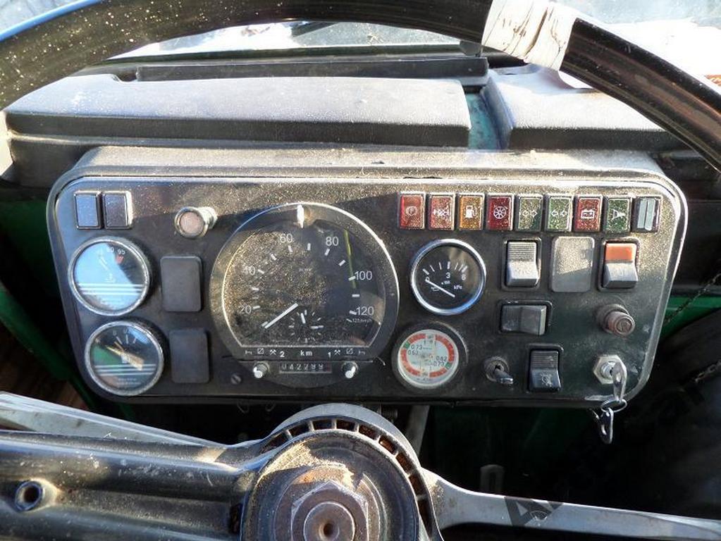

Читал- читал весь этот флуд ,да и заказал с ALLEGRO щиток приборов с тахографом ,в тему пришлось ,при первых ходовых испытаниях выяснилось что родной спидометр заржавел и показывает не правильно с характерным скрипом ,всё равно менять :D :D :D :D

Косяк в том что такой тахограф уже не катит,у меня стоял такой его выкинули поменяли спидометр и поставили тахограф с карточкой водителя,после третьего ремонта даже всё заработало!
