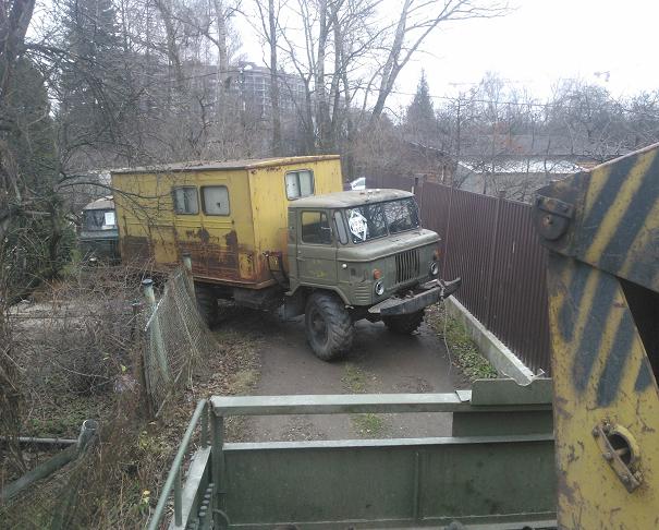

Вчерась начата реализация еще одного предназначения моего Урала - буксировка на сцепке БЖД 20-2Х10. Дело было форумное - шишига не имеющая своего хода перебрасывалась с одного огорода садового товарищества в другой, от одного форумчанина к другому. Операция сама собой разбилась на три этапа:
- вытаскивание с первого огорода. Было осложнено узостью междачных проездов и выездом с участка. Чуть коцнули соседский забор, но благополучно справились с помощью задней гидролебеды.
- цепляние на жесткую сцепку и передислокация на, примерно, 100 км. южнее. Ничего примечательного. Скрашено преодолеванием небольшой речушки в брод даже без подключения межосевой блокировки.
- затаскивание на участок. Проезд значительно шире, чем в первом случае, но пришлось в ручную убрать лишний элемент в заборе, чтоб авто могло пройти без затруднений. Моя функция свелась только к маневру задом с тем, что б поставить шишину максимально удобно задом в створ. Далее она была затянута лебедкой другой, живой, шишиги на участок.

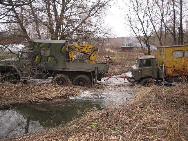

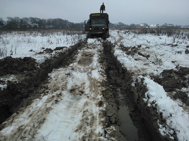

Вставлю самую козырную - переезд речушки.
По итогам перегона чуть модернизировал сцепку - зафиксировал одну тягу на буксирном треугольнике с помощью сварки, т.к. оригинальная конструкция допускала небольшое, но неудобное, поперечное смещение тяг относительно буксирного крюка. И теперь возможна буксировка на одной тяге автомобилей оборудованных только одним буксирным устройством (аналог КАМАЗовской жесткой сцепки по функционалу).

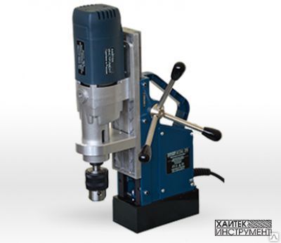

Как новогодний подарок себе самому совместил хотелку и необходимость. Хотелка - иметь в качестве бортового инструмента сверлильный станок, а необходимость - 6 дырок в раме для установки кронштейнов дополнительного бака.
Сегодня прикупил сверлильный станок на магнитной основе МВА-35 :D
Yuraz
Сообщения: 1990
Откуда: Киров (Вятка)
Re: АНРВ-1У на базе Урал-5557
Сообщение Yuraz »
Хорошая штука, под 20ку наверное стоит? Такая же низнооборотистая с ручкой ~4300р., тоже хочу взять.

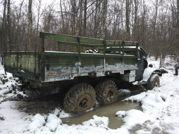

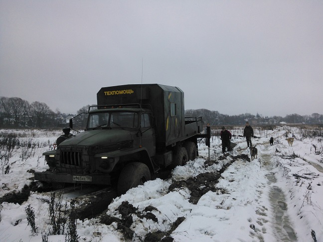

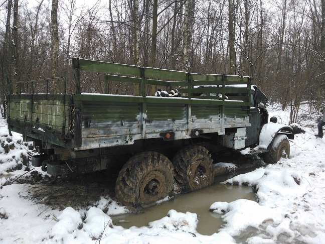

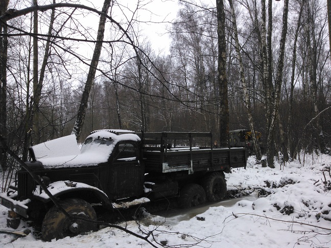

157 зилок в поездке за дровами был засажен в заболоченном месте среди деревьев и фиг знает почему, раздатка развалилась. При подьезде к нему требовалось преодолеть поле, полное воды, где успешно засел. Благо есть люди и есть материалы. Аутригирами вывесили зад, подложили кирпичи. Жесткую сцепку закопал в качестве якоря. Совместность этих действий позволило вылезти из засады и добраться до Зилка. Зилок дергали и откапывали два дня, но был хорошо обложен примороженными комлями земли и потребовался еще минимум день. ГМУ воспользоваться не было возможности из-за большой вероятности посадить по соседству еще и Урал. При рывках, через демфирующую покрышку, пару раз рвался трос 14мм. При лебежении через блок и якорении за дерево трос натягивался до открытия клапана гидросистемы, но машинка стояла вкопанная.
Без меня ребятки машину откопали и поставили живую раздатку. Только позвонили и сказали, что уже дома.
Все это развлекалово было по Калужке, от Мск 10 км.
Пы.сы. Подкачку восстановил заранее. Обратно поле проходил по колеям, на 2-ой или 3-й и понижайке газ в пол, но пару раз был на грани остановки. Давление спускал до 0.9атм.

Я всё же за давление ещё раз поинтересуюсь.
Почему такое высокое оставил? 0.9 как-то великовато для болота. Там бы 0.4, мне кажется, было бы в самый раз.

Смотрел по надписям монометра. Для пашни там около очка, а в болото с 12.5т на плечах я не полезу просто :)

после поиска в сети единственная похожая ссылка на односкатно-внедорожно-импортное -эвакуаторное http://www.traktora.ru/id-248498.html
так что единственным вариантом для таких болотных почв и с такими колеями как на фото был и остаётся Урал автора.
