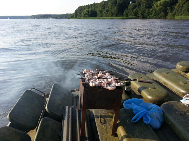

Красивые фото!

Паша!
Фото, просто бомба!
Выкладывай ещё! Порадуй коллектив!

Мангал смотрится не хуже штатного вооружения :D. Яхта абрамовича покруче будет, но она через траншеи не может лазить. :D

Когда стоишь на воде, то все яхты какие есть, не упускают возможности пройти поближе создавая волну, маломерные суда в 90 процентов случаев подплывают и сыпят одни и те же вопросы, когда вижу что взяли курс на нас мы в последнее время быстренько отворачиваемся ;). Как то стояли с большим корабелем частным, так оттуда охрана приплывала и тщательно изучала нас. Наверное они подумали, вот блин к такому варианту развития событий мы не готовы. Хотя кто знает, вон у Абрамовича реально законсперированные орудия стоят на яхте. Я думаю не только у него. Так что пиратствовать мы наверное не будем! :D
Фото обязательно по мере поступления!
