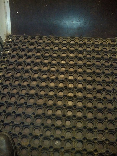

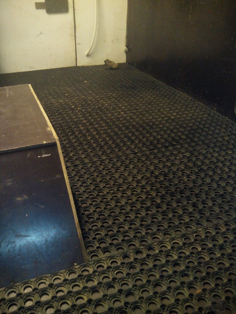

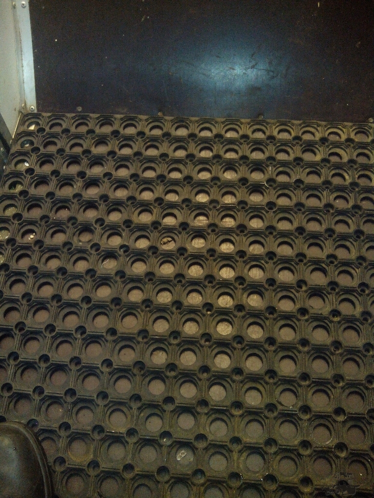

Покрытие
- sanych
- Сообщения: 993
- Откуда: г москва зао
- Поблагодарили: 5 раз

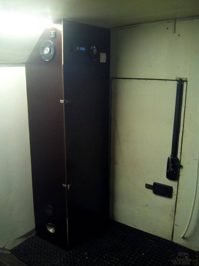

Sanych. газ 66-40 редкая тачка

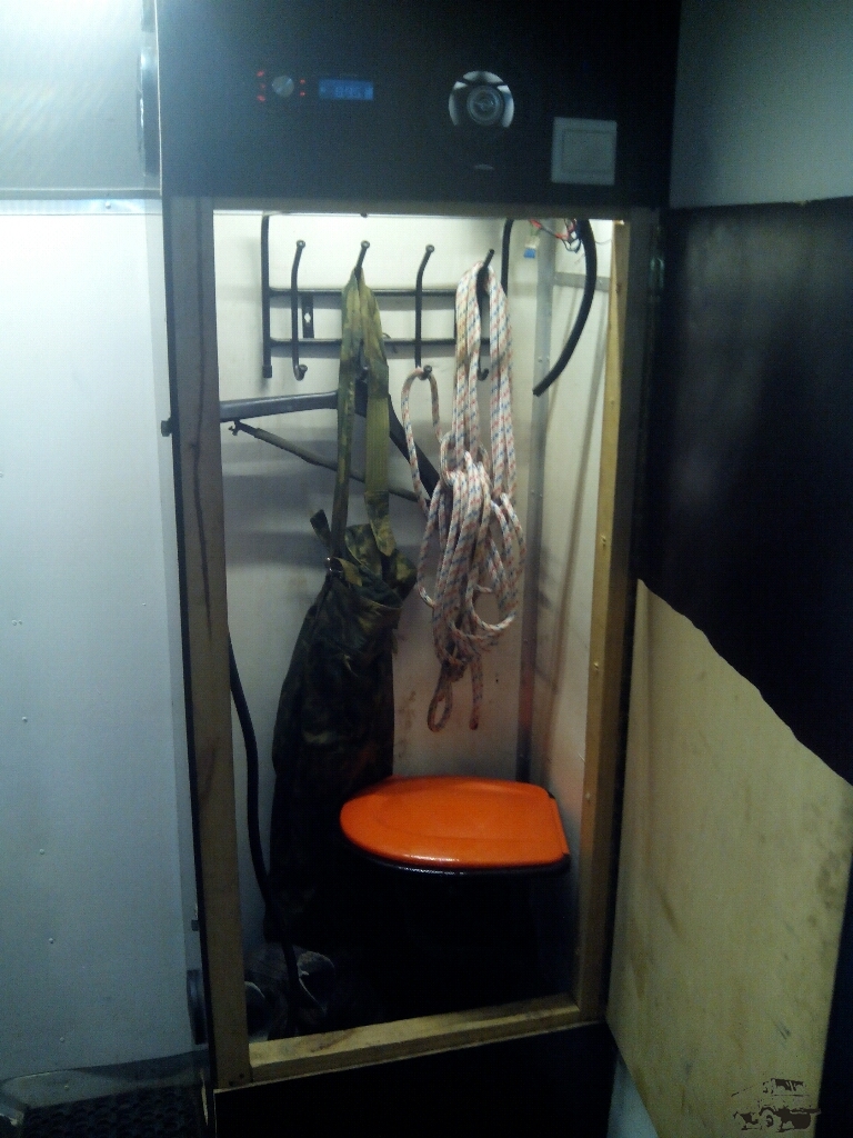

Сушильный щкафчик.
Он с собственной вытяжкой, в нем стоит эбершпехер дизельный на 4кВт . если нагретый воздух пустить через шкаф, стиранные джинсы сохнут около 2 часов.
Так же ,он же гардероб, и хранилище . вот и очко там же.....
Туалет всегда чистый так как используется совместно с мусоргыми пакетами... Погадил и выкинул... Ведро сухое и чистое.

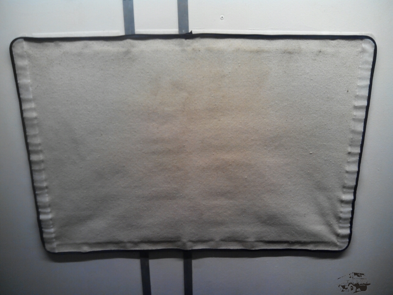

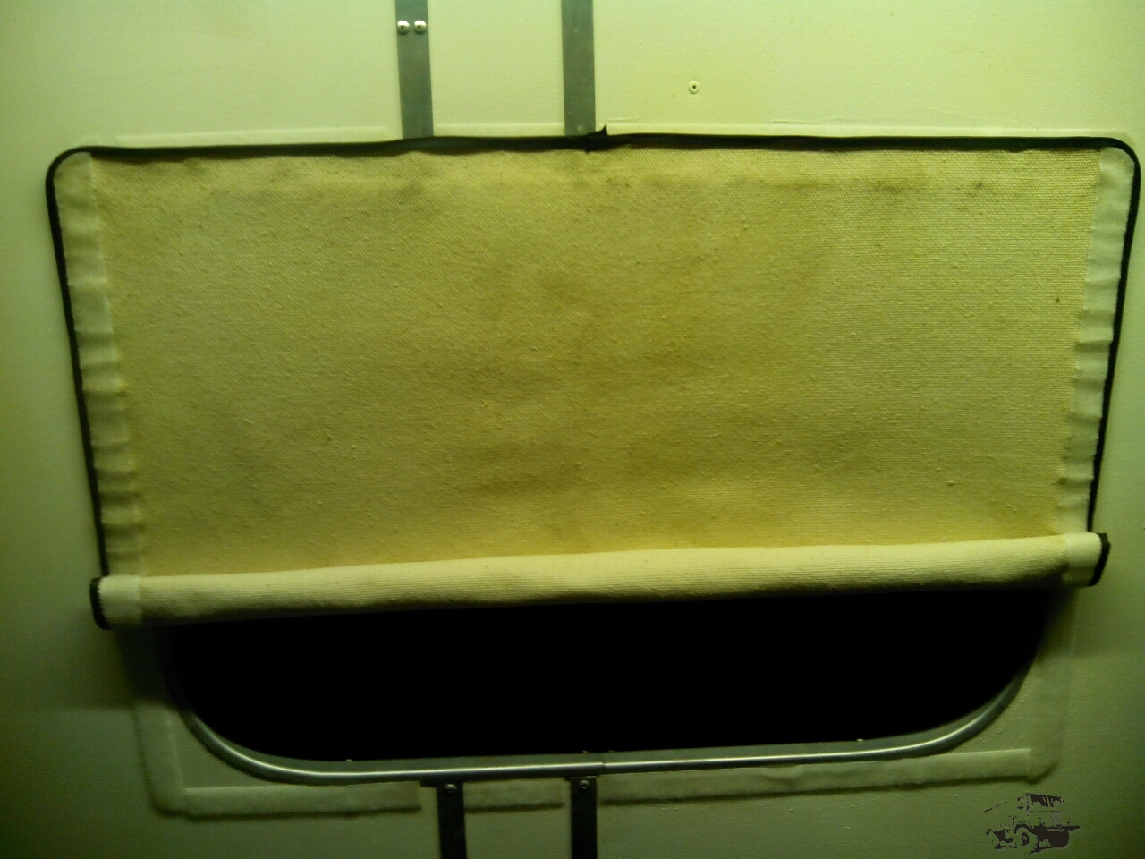

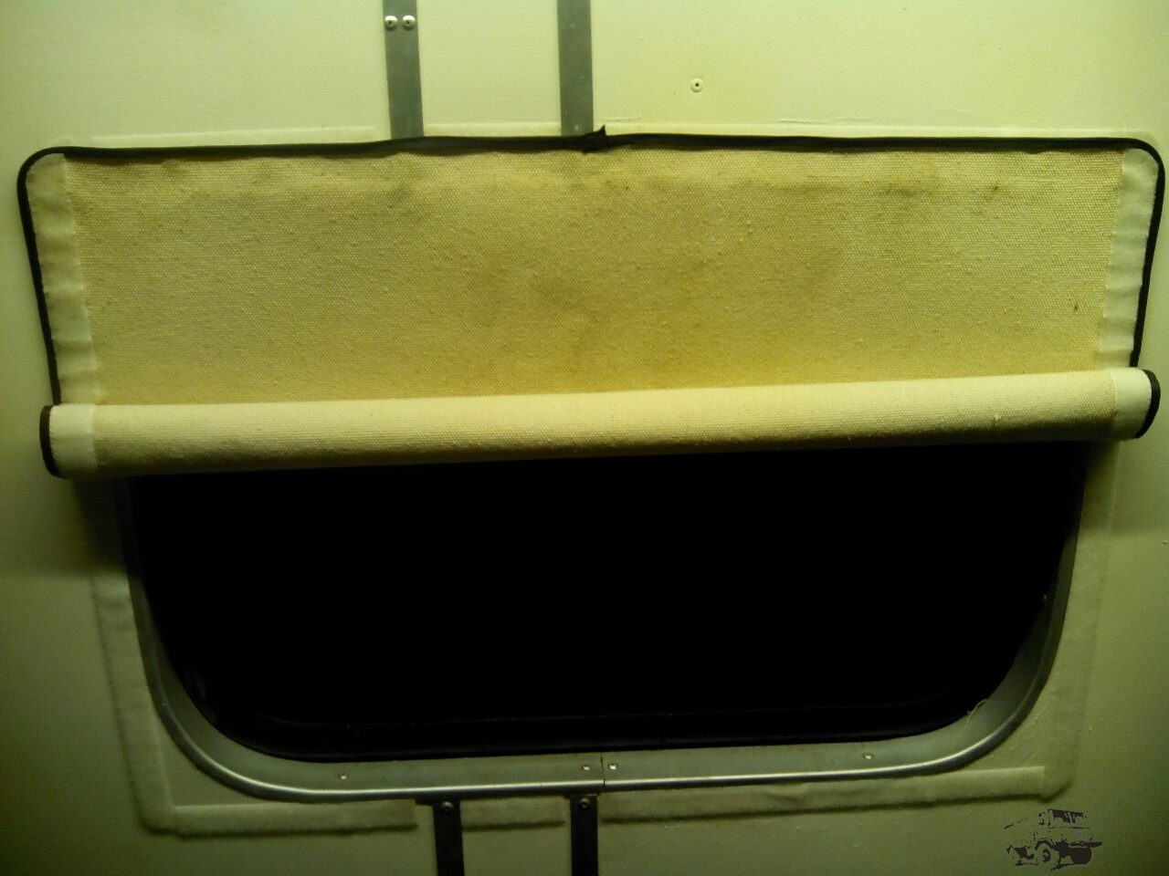

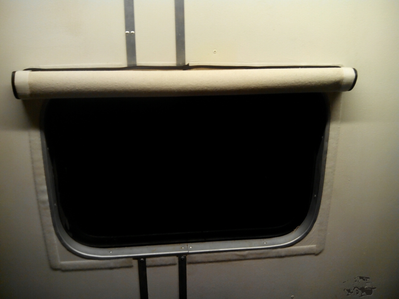

Шторки самопал...
sanych писал(а):[post]346434[/post] Покрытие
Уложенное на пол покрытие будет в себе содержать много пыли, а каждый раз его поднимать и капитально под ним убирать, ни каких сил не хватит!
- sanych
- Сообщения: 993
пол чистый, убирать не сложно.
в дырки проваливается земля песок снег и мусор, в результате пол чистый, я даже босяком хожу
- Patrick
- Сообщения: 466
- Модель: ГАЗ-66-04
- Откуда: Пермь
sanych писал(а):[post]346798[/post] в результате пол чистый
Чистое покрытие, а вот отверстия в нем замусориваются
Ну ладно, хозяин барин, каждый делает так как ему нравится)))
Шторки подсмотрел. С умом сделано. Хочу себе такие замастырить. Надеюсь не запатентовано
А вот половой вопрос..... спорное решение.
- sanych
- Сообщения: 993
Шторки мне обошлись на 2500. По сути, это стоимость самоклеяющихся 3 см липучек., и ленточка для окантовки. Брезент у меня был, и швейная машинка тоже. Липучка на брезент пристрачивается, но как научил опыт, верхнюю нитку нужно смачивать маслом, пропуская нить через ватный диск пропитанный маслом. Это связано с тем, что нить проходя через липучку, тащит на себе клей от неё, и машинка встает.
А на стенку клеел предворительно прогрев стену феном.

А пол ваше мегакруть! Только шибко дорого.
sanych писал(а):[post]348406[/post] Шторки мне обошлись на 2500. По сути, это стоимость самоклеяющихся 3 см липучек., и ленточка для окантовки. Брезент у меня был, и швейная машинка тоже. Липучка на брезент пристрачивается, но как научил опыт, верхнюю нитку нужно смачивать маслом, пропуская нить через ватный диск пропитанный маслом. Это связано с тем, что нить проходя через липучку, тащит на себе клей от неё, и машинка встает.
Купили 3 м2 серой стекляшки, и липучки обычной, 1000 рублей итого. На шторки пришьем, на стену приклеем. За идею благодарю.
- sanych
- Сообщения: 993
Мне нужно было тоже обычной купить липучки. Самоклейка дорого и гиморой

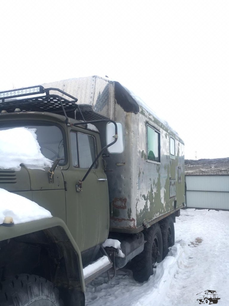

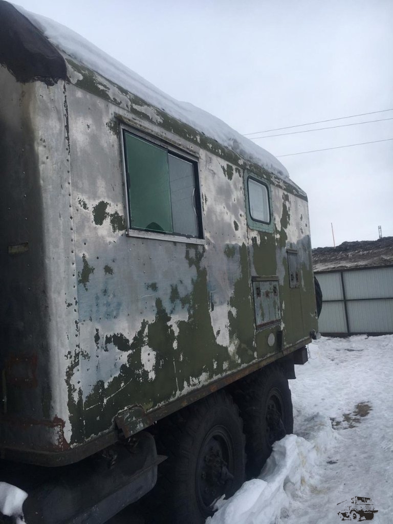

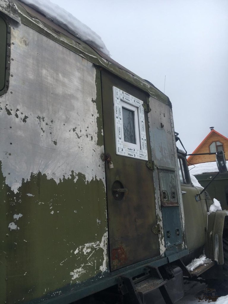

[ref]sanych[/ref], здравствуйте! Можете ответить на несколько вопросов по Вашему кунгу?
Просто подбираю себе кунг для ЗиЛа, стандартный КМ-131 меня не устраивает по высоте, слишком низкий, хотелось бы повыше. Увидел на авито объявление о продаже кунга, похожего на Ваш, продавец написал мне что внутренние размеры 4.20 на 2.30 и высота 2.10. У Вас также? Просто удивительно, если так то этот кунг на 90 см длиннее К-66 (а то и на метр, у К-66 внешняя длина по-моему 330 см) и на 20-30 см длиннее ЗиЛовского кунга...
Судя по фотографиям (что Вашим, что из интернета) у кунгов типа Вашего арки колес гораздо сильнее выступают внутрь кунга чем у обычных К-66 или КМ-131. Вы не знаете с чем это связано? Как по Вашему, сложно ли будет переварить арки под ЗиЛовские два моста сзади?
Я так понял что обшивка Вашего кунга железная, а не алюминиевая, замечали какие-нибудь плюсы и минусы от этого?
Всех благ!
Алексей.
Алексей.
- sanych
- Сообщения: 993
Кунг очень тяжелый, сухой вес 2200 кг.
Кунг действительно большой, самый комфортный из всех кунгов.
Для него нужен мощный мотор.
Минусы он тяжёлый, ржавеет, окна не открываются, они холодные в одно стекло.
Плюсы очень большой просторный , три двери , много окон.
Если его в идеале ободрать с него сталь, и на каркас наклепать листы дюраля, цены ему не будет.
Кунг редкий , на любителя.
Про арки не могу ни чего сказать.
По габаритам, смогу померить в субботу свой кунг, и напишу
AL8
- Сообщения: 139
- Зарегистрирован: 23 мар 2007, 19:26
Отлично, спасибо! Буду ждать субботы!
P.S. С размерами К-66 я ошибся, он 370 см в длину, т.е. 420 см у АП-2 уже не кажутся какой-то фантастикой...
Всех благ!
Алексей.
Алексей.
- sanych
- Сообщения: 993
Измерял внутри(!). Длина кунга 4м ширина 2,30 высота 1,97.
арки высота 27 , ширина (от стенки) 57
Так как я менял пол, то высота кунга и арки могут немного отличаться (1-2см)
длина кунга снаружи 4м плюс стенки,

AL8 писал(а):[post]397861[/post] Просто подбираю себе кунг для ЗиЛа, стандартный КМ-131 меня не устраивает по высоте, слишком низкий, хотелось бы повыше.
есть кунги выше ,чем км-131,вот у корефана стоит,выше чем у меня на 131 вом,говорит-" от 157 го ",ничего не выпиливал,по аркам.просто прикрутил к раме и поехал.
и судя по облезлой краске
