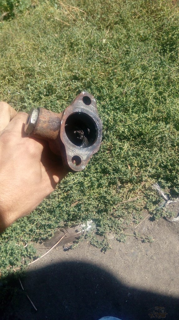

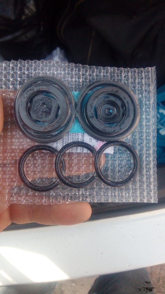

Сегодня разобрал главный цилиндр тормозов, в нём было много грязи всё промыл поменял ремкомплект ризинрокок за 150 руб., главный около 5 руб стоит, продул воздухом всю тормозную систему,
Урал! тормоза стали с первого раза, я в это слабо верил но тем не менее, тормоза относительно нормальные, правда на асфальте на Юз не идёт но останавливается нормально, там может ещё быть тысячу причин состояние барабанов, надо бы давление ресивера разряженого воздуха замерить? Вакуумный усилитель, , меня в общем устраивают, Главное что с первого раза,,!

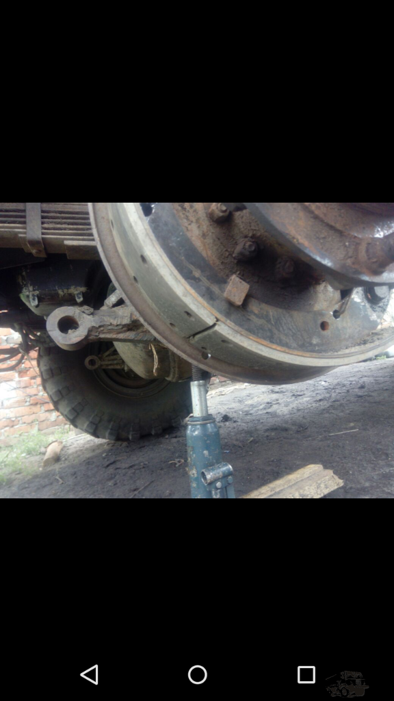

Конструкция взял полуприцепа фуры МАЗ,
В щетке просверлил дыру на 10,мм,
Чтобы контролировать износ накладок, Как по мне Это офигенная вещь! Дырки можно заткнуть заглушки резинке, для наименьшее попадание воды пыли :D

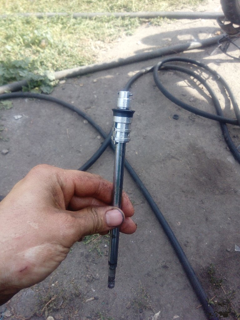

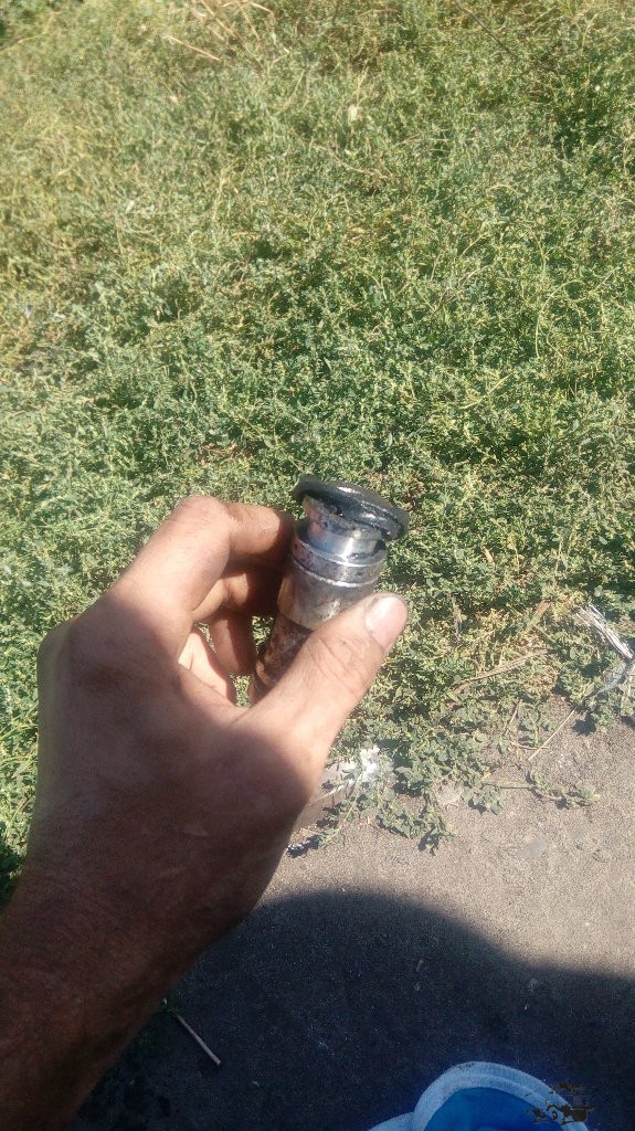

для справки кто будет менять ремкомплект вакуумного усилителя, в принципе проблем нет , шток сальником внутри вакуума толкает жидкость, его строго вынимаешь с одной стороны, оставляешь с другой стороны где гайка заглушка под головку на 36, от вернёшь, если будете пытаться шток сальником запихать а со стороны вакуума, то сальник обязательно порвете, долго объяснять из-за разъема канала,.
Я перебрал обои вакуума тоже была грязь кёрхером всё под давлением промыл, тормоза стали ещё лучше, думаю что лучше уже некуда :D

Я в общем-то всё сделал,
Единственной по незнанке порвал пару сальников Что одевается на шток толкатель, Ну а потом понял что нужно встовлять,с другой стороны

Алексей58 писал(а):[post]376058[/post] Чтобы контролировать износ накладок, Как по мне Это офигенная вещь! Дырки можно заткнуть заглушки резинке, для наименьшее попадание воды пыли
Они вроде с завода есть. По крайней мере на егерях точно. Только по ним и ориентируюсь что надо разводить колодки.

Заводило писал(а):[post]376330[/post] Только
не знаю на шишиге Точно нету,
Я вспомнил когда-то давно так проверял на полуприцепов МАЗ, Вот решил У них проект украсть чай поди не поругают :lol:
