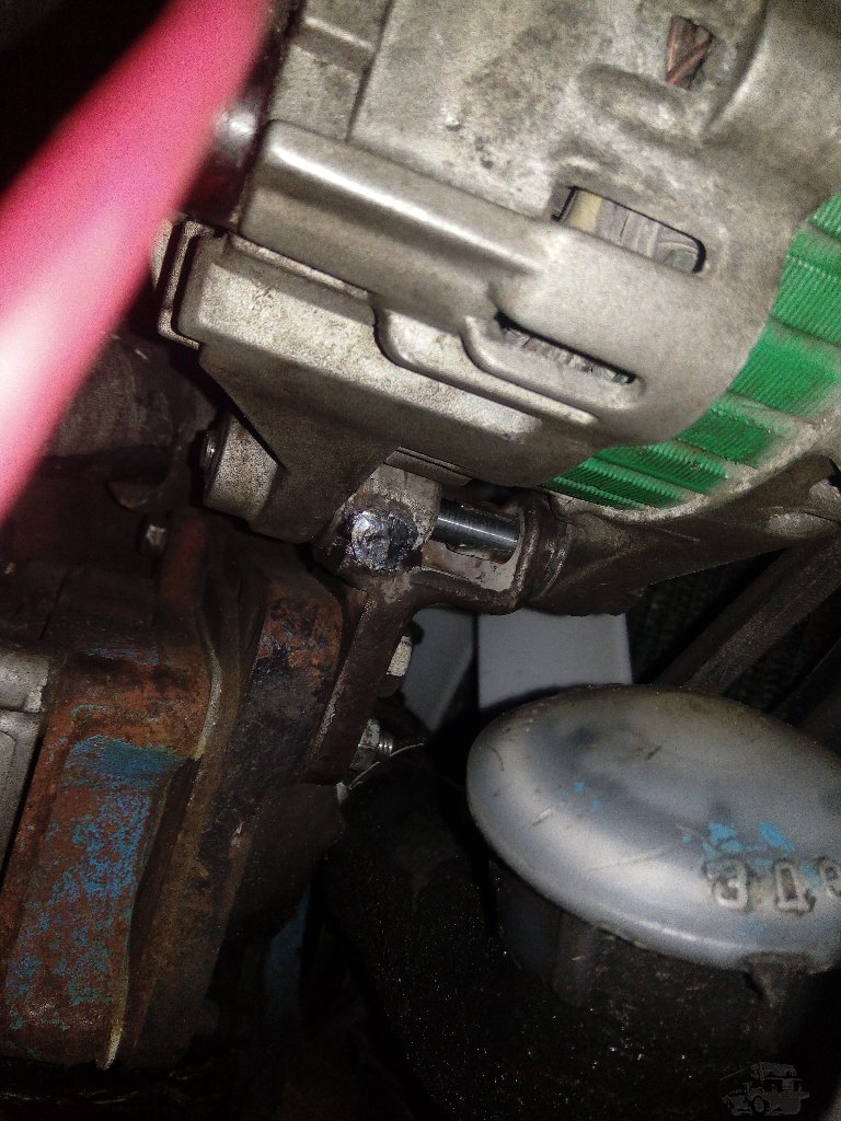

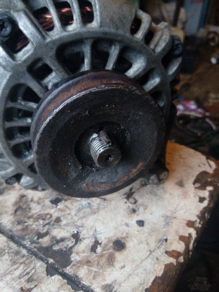

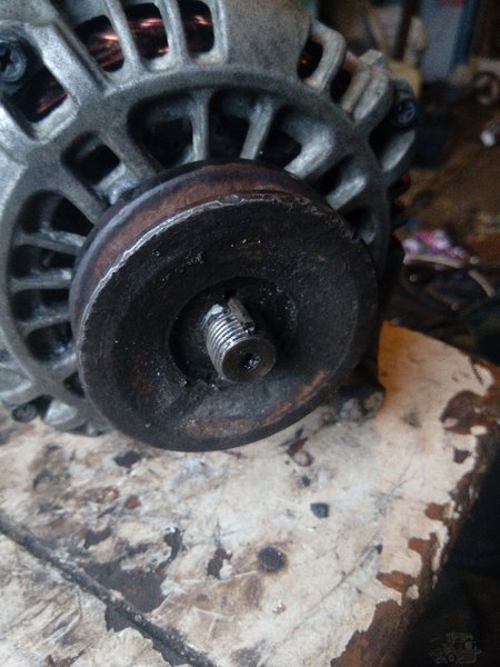

С генератором я разобрался,
Родной шкив отворачивали воздушным пистолетом был пошёл и встал, решили что дальше только сломаем вал, сточили болгаркой,
На валу под шпонки место не было.
на шкиву под шпонку Место есть, вал немножко сточили болгаркой как бы форму яйца, 1 мм
Подобрал кусочек шестигранника и всё это дело затянул,
всё работает генератор мощный 110 Ампер, тормоза стали лучше но не самолет, надо проверять тормозную систему накладок

Траверса генератор 245 тоже переделывал, делал ужи,

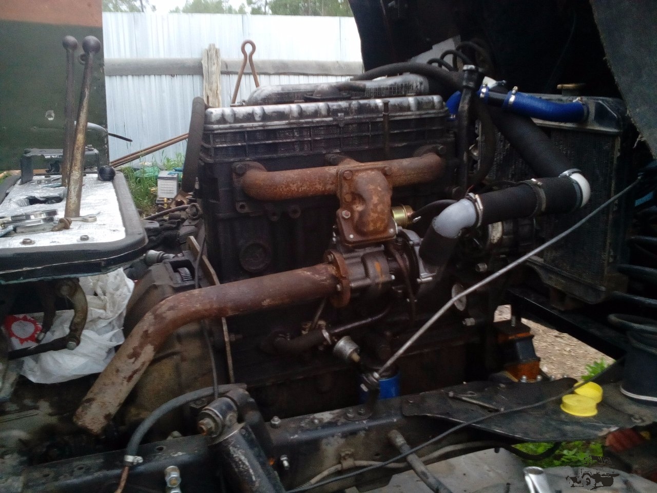

двигатель поставил осталась самая пакостная мелочь,в принципе кпп висит осталось глушак да проводку .ВОПРОС сколько масла льёте в бычковский поддон
WRANGLER
Сообщения: 1514
Сообщение WRANGLER »
10 литров если стоит теплообменник,если радиатор 12л.почему не поставил компрессор?
саня222
Сообщения: 470
Откуда: якутия
Сообщение саня222 »
ампутировал .у нас днём с огнём не найдёшь резинки на подкачку и т.д а каждый раз заказывать и месяц ждать доставки.на масло охлаждение обязательно ??или тоже ампутируют половина и ездят а вторая половина уверена в его необходимости)))
