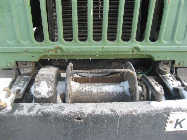

передняя лебёдка от 157 зила

долго всё подгонял ,но получилось мощно,только возиться на улице холодно -20 у нас

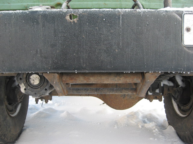

[img]http://savepic.ru/5264797.jpg[/img]
[img]http://savepic.ru/5252509.jpg[/img]
[img]http://savepic.ru/5257629.jpg[/img]

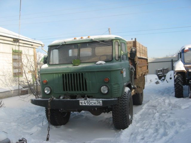

извините,фоткаю что не попадя
[img]http://savepic.ru/5275184.jpg[/img]
[img]http://savepic.ru/5259824.jpg[/img]

Yuraz
Сообщения: 1990
Откуда: Киров (Вятка)
Re: долгожданный газ 66
Сообщение Yuraz »
нормально газик стал выглядеть на родных шинах. не то что как было :D
Сообщения: 3325
Благодарил (а): 26 раз
Поблагодарили: 262 раза
ЧОПОРОВ писал(а):извините,фоткаю что не попадя
Хорошо же. Второе фото особенно. ))

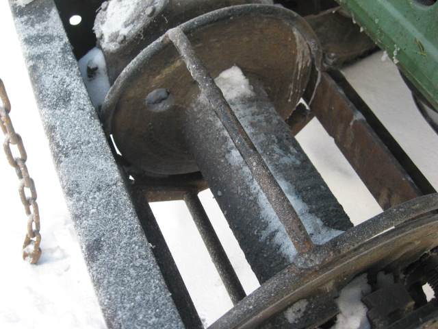

кстати с зиловской лебедкой как в бок лебедиться ? роликов вертикальных там нет и приделать их чтобы держали трос, я как то с ходу не придумал.

Zubo писал(а):кстати с зиловской лебедкой как в бок лебедиться ? роликов вертикальных там нет и приделать их чтобы держали трос, я как то с ходу не придумал.
так и ледедишься вбок ,там пластины по бокам и трос по ним ползёт ,конечно ничего хорошего по сравнению с роликами,но ничего страшного,на зилу у нас родной трос всё служит,хотя лебёдка практически каждый день требуется и притом не 1 раз
