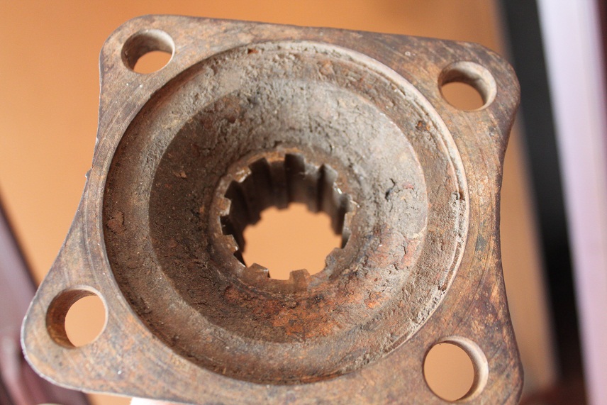

На редуктора будут установлены фланцы от 157 Зила.У них шлицевая такая же как и у родных.Т.к.у меня раздатка от 157го все карданы будут зиловские

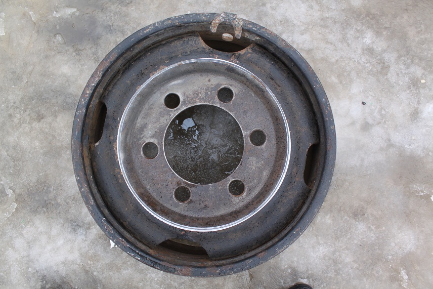

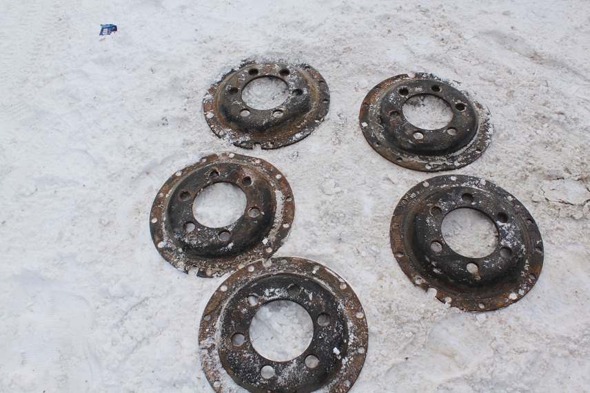

Наконец то найдены))Теперь отдам это добро вместе с дисками от 131го на Машзавод

привет,а шпильки были варварски удалены или бережно ,мне пригодились бы если тебе не нужны а вместе с гайками вообще суперски было бы

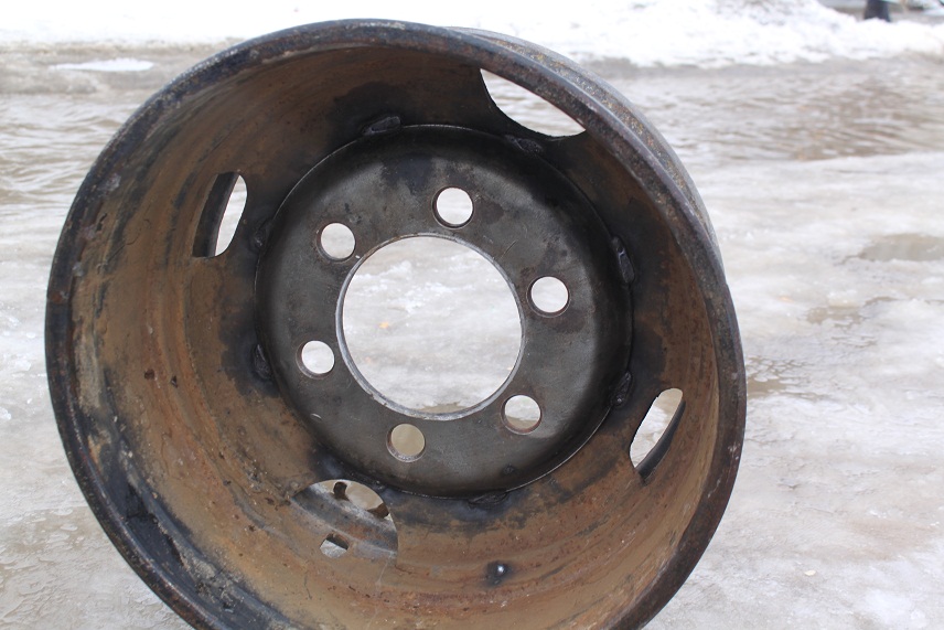

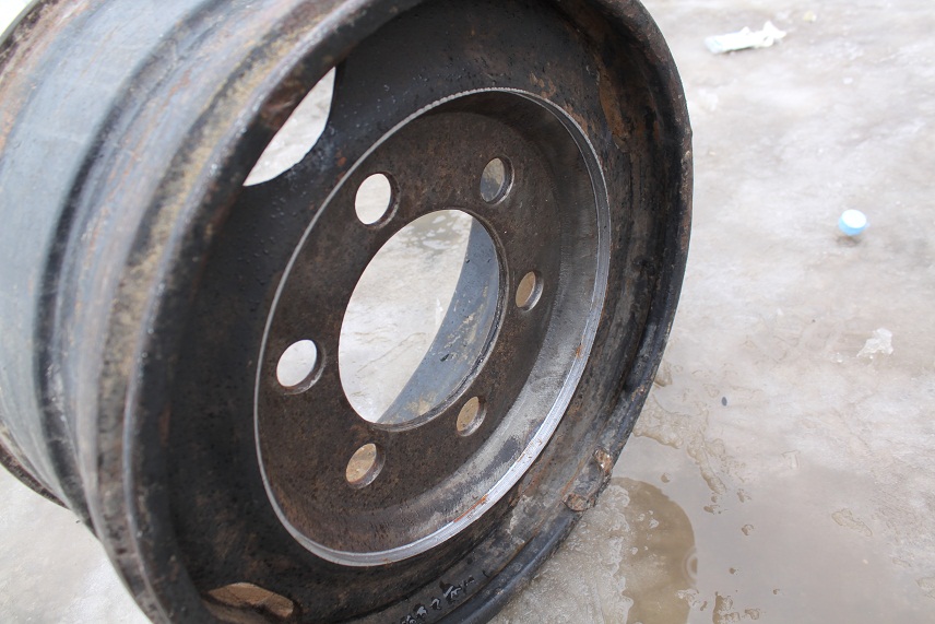

Сегодня на станке дип-500 были изготовлены диски r20 с серединкой газ 66.Работа токаря очень понравилась,биения на глаз совсем нет.Осталось обварить по кругу.фотки завтра,фотик забыл

Дмитрий7171 писал(а):Наконец то найдены))Теперь отдам это добро вместе с дисками от 131го на Машзавод
привет не подскажешь наружный диаметр серединки болтового диска

Сегодня закончили с установкой гп 4.5
Все сделано также как у одноклубника Сержа)Регулировали пятно контакта,получилось как в книжке,поменяли все подшипники на новые т.к. на старых на внутренней рабочей поверхности образовались раковины от длительного стояния.Ну тем лучше будут новые)Также установлены фланцы от Зила,пришлось срезать с газоновского пыльник и приваривать на зиловский.Теперь все карданы будут Зиловские.Мне повезло,под мою укороченную раму подойдут и на передний и на задний мост кардан от Зила 131 который идет от среднего к заднему мосту

Диски заинтересовали, спасибо за фотоотчет, Дмитрий, а серединки дисков резаком вырезал, или болгаркой, или на токарном на заводе ровно и срезали?

Yuraz писал(а):Диски заинтересовали, спасибо за фотоотчет, Дмитрий, а серединки дисков резаком вырезал, или болгаркой, или на токарном на заводе ровно и срезали?
не за что)фоток не жалко
