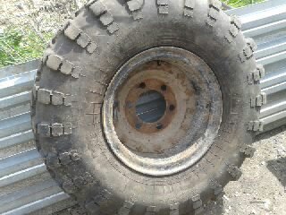

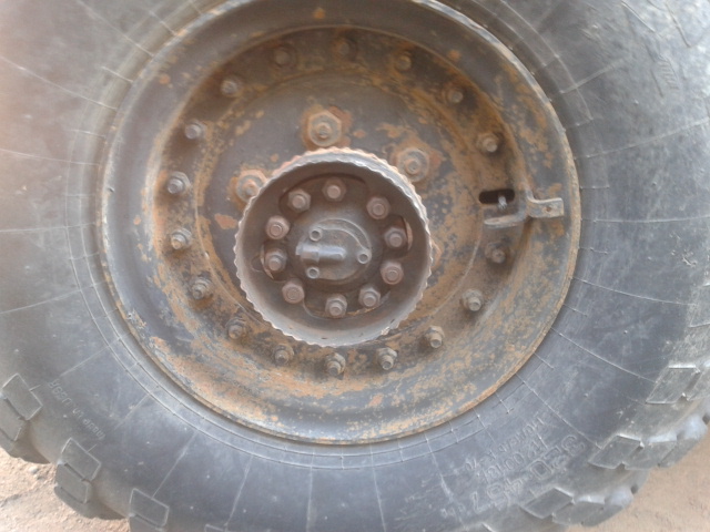

Они не подойдут на 58-е диски. Если только их вваривать в другие диски.
к 58 с серединкой от 66
от 157
от 157

Ну, значит облом. Спасибо за информацию. А то купил бы - а они и не подходят...
