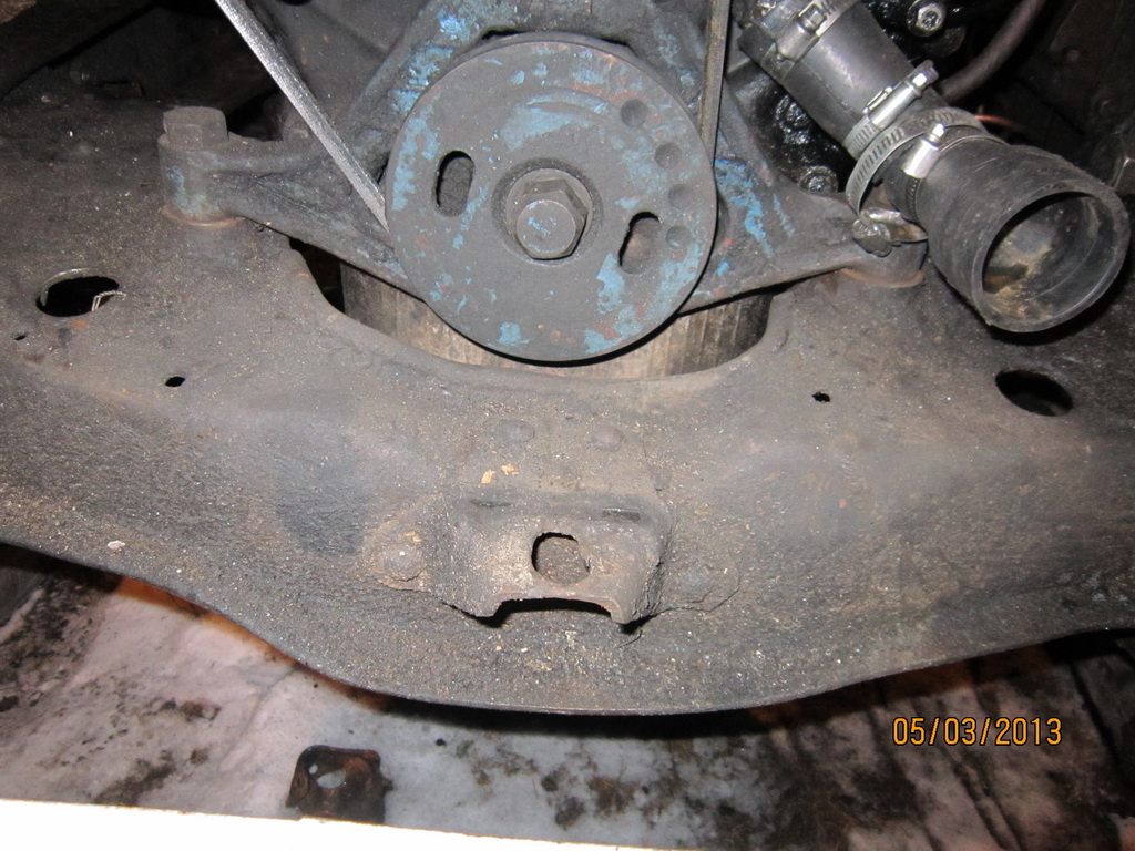

Всем привет! Ребята нужна помощь! Достался газон 53 с двигателем д240. Переделали задние крепления двигателя, но когда стали искать центр,то обнаружили,что переднеее крепление стоит не по центру. Как быть?
- comandor
- Сообщения: 3515
- Откуда: Смоленск
Re: Установка ММЗ-245.9 на клиентский ГАЗ-66 (дубль 2)
он вправо смещён вроде. А что беспокоит по ощущениям-то? Если ничего, то катайтесь, да и не парьтесь.

Просто выставляем заднюю часть двигателя по центру. И как мне здесь поступить? Хотели сдвинуть в ту сторону куда сдвинут перед,но тогда заднее кожуж впритык к подушке
- comandor
- Сообщения: 3515
- Откуда: Смоленск
Если некуда двигать, то оставить всё как есть.

А при такой установке двигателя (зад отцентрирован, а перед-нет)переднюю подушку двигателя рвать не будет?
- comandor
- Сообщения: 3515
- Откуда: Смоленск
Будет рвать, тогда и будете решать.

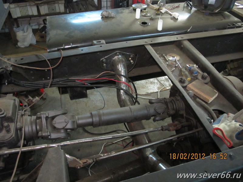

Здравствуйте Командор! Как поживает труба между Камазовскими баками, что показала эксплуатация?
И еще вопрос, на КПП 3206-1700010-40 какую КОМ ставить?

Привет! Поживает нормально, обследовал её визуально как раз несколько дней назад. Но она не работает в полной мере по своей задумке, так как второй бак никогда не заполнялся)). Я его и снял на днях по согласованию с хозяином, поставив вместо него вещевой ящик.
По КОМу на данную КПП - вопрос обсуждался где-то на форуме, там своя КОМ, мы её заказывали пару раз, но номер надо искать, навскидку не помню.

comandor писал(а):Привет! Поживает нормально, обследовал её визуально как раз несколько дней назад. Но она не работает в полной мере по своей задумке, так как второй бак никогда не заполнялся)). Я его и снял на днях по согласованию с хозяином, поставив вместо него вещевой ящик.
По трубе понятно, а по КОМ если номер вспомните, чиркните в ЛС.
