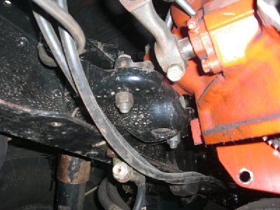

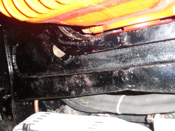

Крепление двигателя.

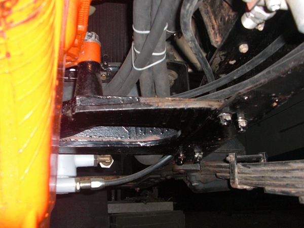

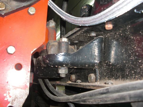

Крепление двигателя 2.

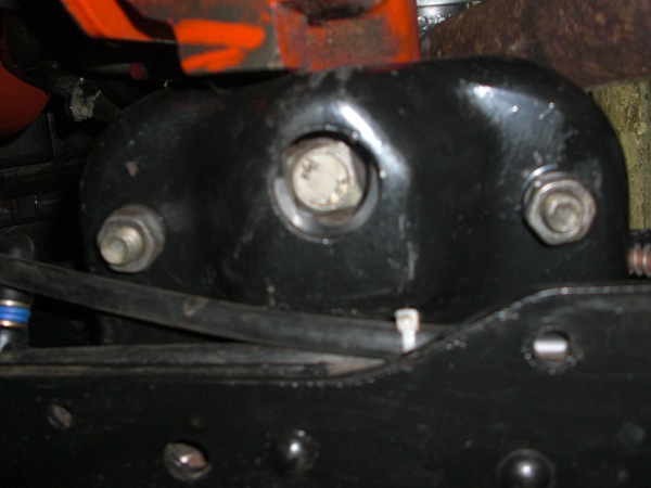

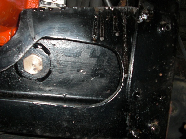

Последняя.

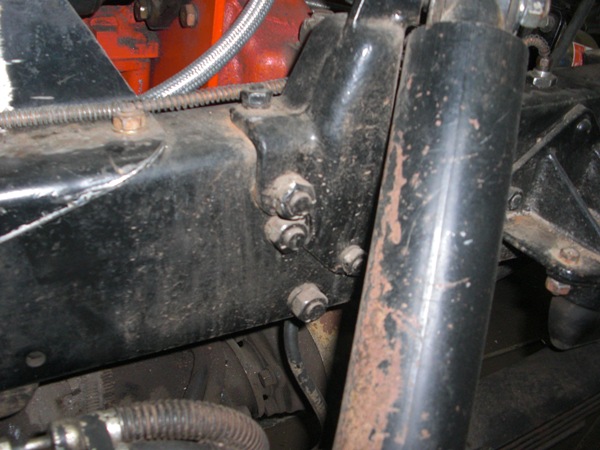

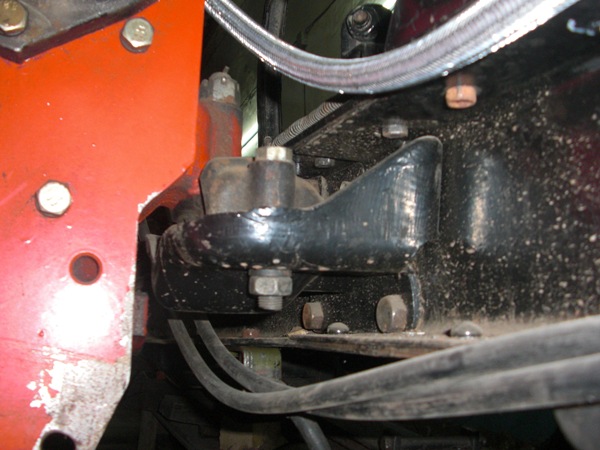

mgggtm
Сообщения: 59
Зарегистрирован: 25 окт 2009, 14:50
Откуда: улан-удэ
Re: Установка дизеля д 243 или д 245 У кого есть опыт
Сообщение mgggtm »
Lord Set писал(а):Инженер 74
а сделай фото крепления двига снизу, пожалуйста. НУ и перед по подробнее.
интересует что стало с траверсой на которую крепился ЗМЗ сзади.
и как ты решил проблему поддержки коробки
DSC00861- перенес крепление аммортизатора из за того что мешало крепление двигателя ?
покажи систему поддержки кпп
куплю бортовую платформу с колесными нишами для газ-66
Инженер74
Сообщения: 592
Откуда: г.Тюмень
Сообщение Инженер74 »
Нет таковой :D !
