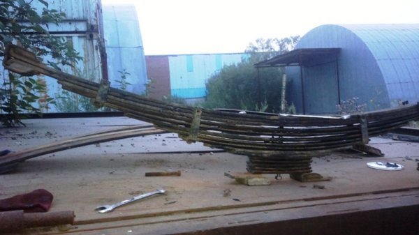

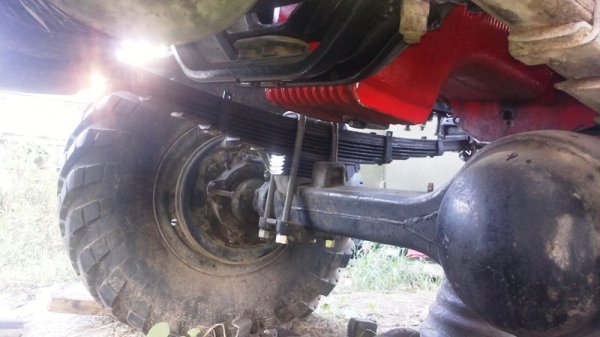

Приподнял перед на рессорах.
теперь расстояние от моста до картера 16см
Тема про рессоры тут - http://www.gaz66.ru/forum3/viewtopic.ph ... 47#p176947

Лучше собрать пакеты с плавным переходом к низу из-13-14 листов. А подставками проблему не решить может на критических кренах обломить пакет целиком. Вес приличный больше полу тонны дизель с коробкой. Рессора заметно нагружена даже без поездок представь что будет в говнах.

Re: Перехожу на ДИЗЕЛЬ д-245.12 (Фотоотчет)
Сообщение AlexiS »
Я не буду эксплуотировать машину так, что лопнет целая пачка рессор :D Как-никак своими руками делаю и за свои деньги :|
Да и вообще это миф! Фактически ничего не изменилось. Об чулок моста ведь не ломаются! Специально не стал набирать кучу маленьких листов т.к. они "задушат работу" всей пачки.
Одного листа достаточно :wink:
Сзади я сделал 14 листов с плавным переходом, так вот замечу, что у меня тяжелый фургон, а они это совсем не замечают и диагональном вывешивании они почти не изгибаются, а скручивается рама (как раньше не скручивалась) и передние рессоры выгибает так, что колесо почти достает кабину.
Всерьез задумываюсь убрать несколько листов сзади.

Можно отрегулировать жесткость добавлением листов в низу чтобы они сдерживали полное выгибание рессоры. А про то что не будешь ездить с критическими кренами ситуации бывают разные. Может попробовать добавить листы с зила потолще. Вообще каждый сам себе режиссер.
